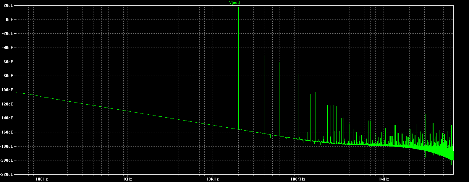

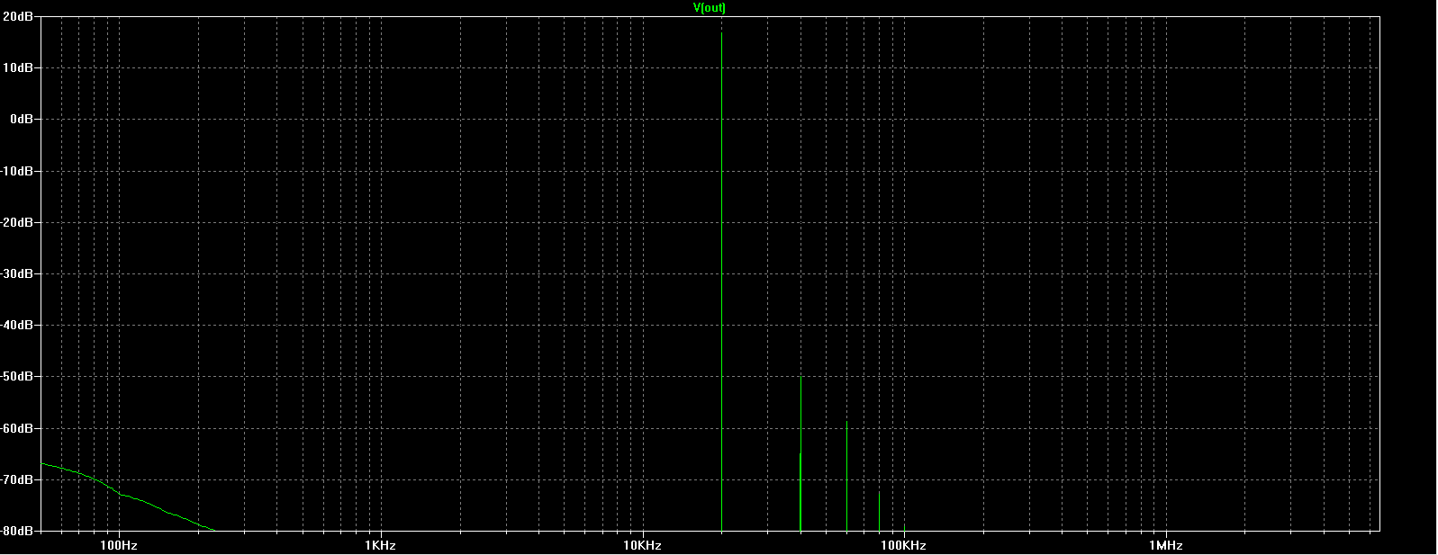

Как любят рассказывать лампадники и мелкоосники про "благотворящие гармоники", так же они и спектры мерят, вот например:

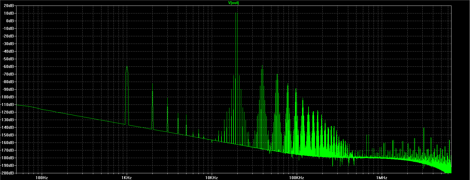

Замечательный, благотворный короткий спектр усилителя с неглубокой оос, зато с током покоя пол-ампера. И всё бы хорошо, но во первых вот тот же спектр не обрезанный на -80дБ
И даже это было бы не страшно, но музыка не состоит из монохромных и когерентных сигналов, а вот этот график вышеназванные товарищи никогда не показывают:

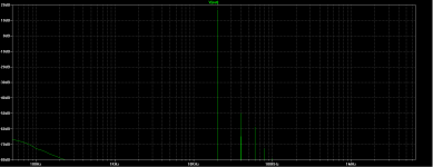

Разностная составляющая прекрасно слышна, и это лишь две частоты, которые многие даже не слышат.

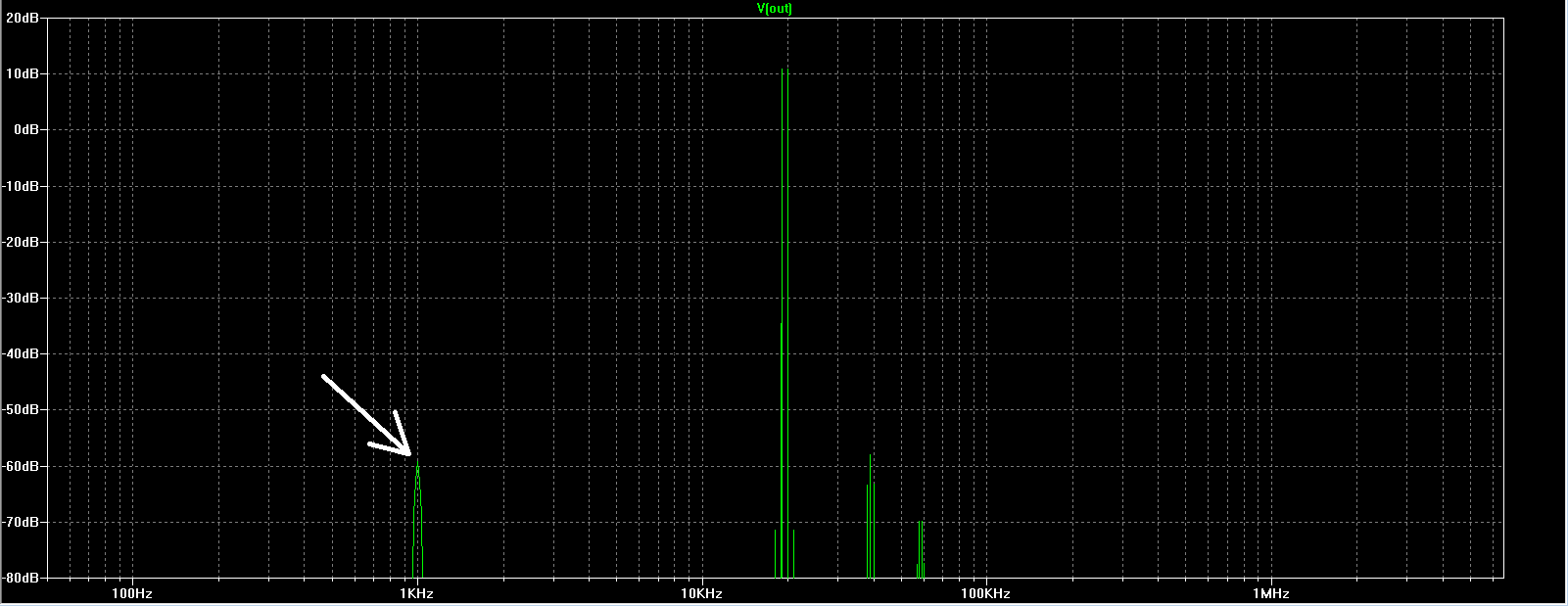

А вот что творится ниже:
Благотворящие интермодуляции.. ммм.. :unsure:

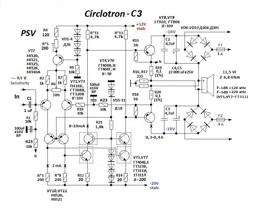

с диффкаскада бери чем не фи
в вообще сказали же сейчас тройка в моде,,,,с жилеткой))))
вон возьми тда7377 там два готовых фазоинвертера без обвеса совсем
    169.6 KB · Просмотры: 170
Так что по видимому МОЖНО - на ОДИНАКОВЫХ плечах ВК сделать приличный.

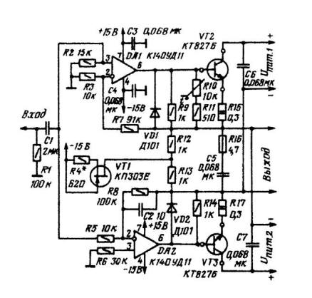

Можно , только ты у той чудо-схемы ток покоя похоже забыл поглядеть. А ещё стимулятором владеешь. Или ещё нет? А когда да?

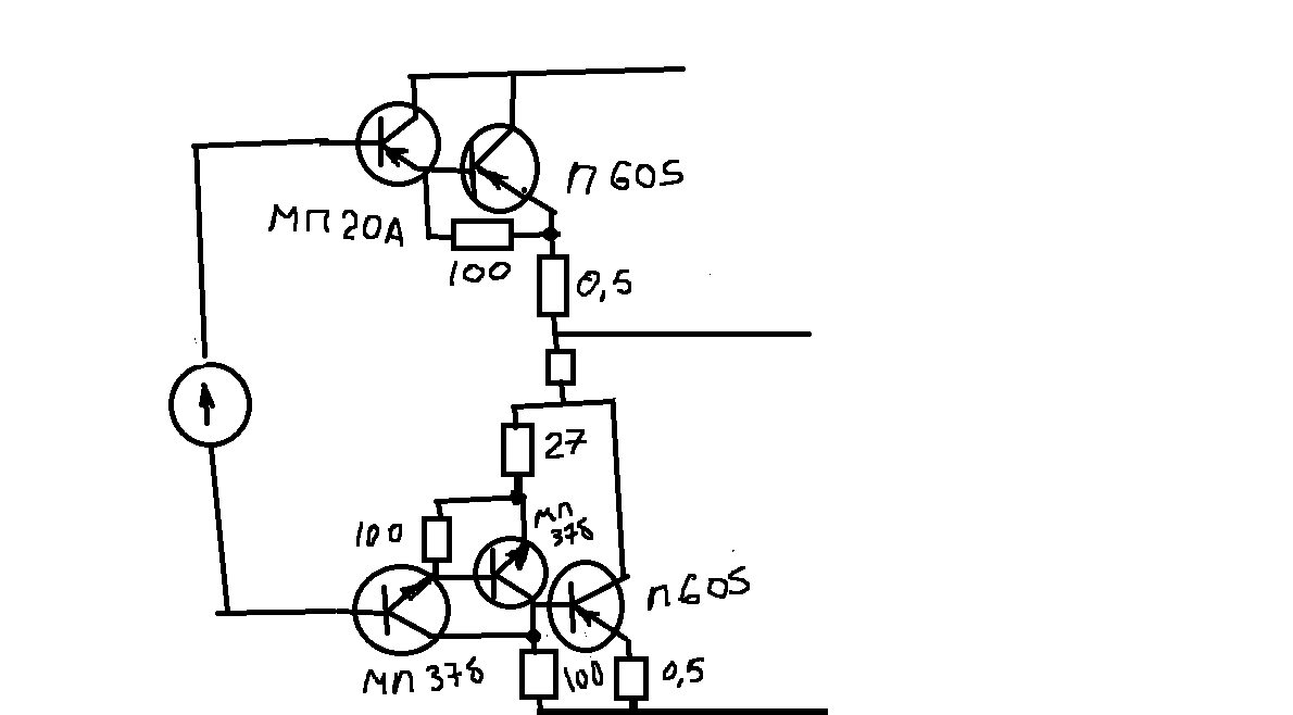

ABK.вот так свой квази сделай
при этом первые два в шиклай с небольшой бэттой
а в дарлингтон с высокой бэттой первый

лучше всего забить на фэншуй и поставить твоим кт808,803,805 и тд в пару гт806 и тройку сделать будет намного лучше двойки квази.,хоть и немного разные б-э но в тройке это уже не так существенно или кт816,818 он недорогой
Только не долго- примерно до первого включения на половинной громкости.
чтобы не сдохли питание понизить . да корректирующие емкости в местной оос на порядок полтора снизить.
аНАЛИЗ обр. Мотороллы выдюжат. КТ805 одиночные в металле врядли

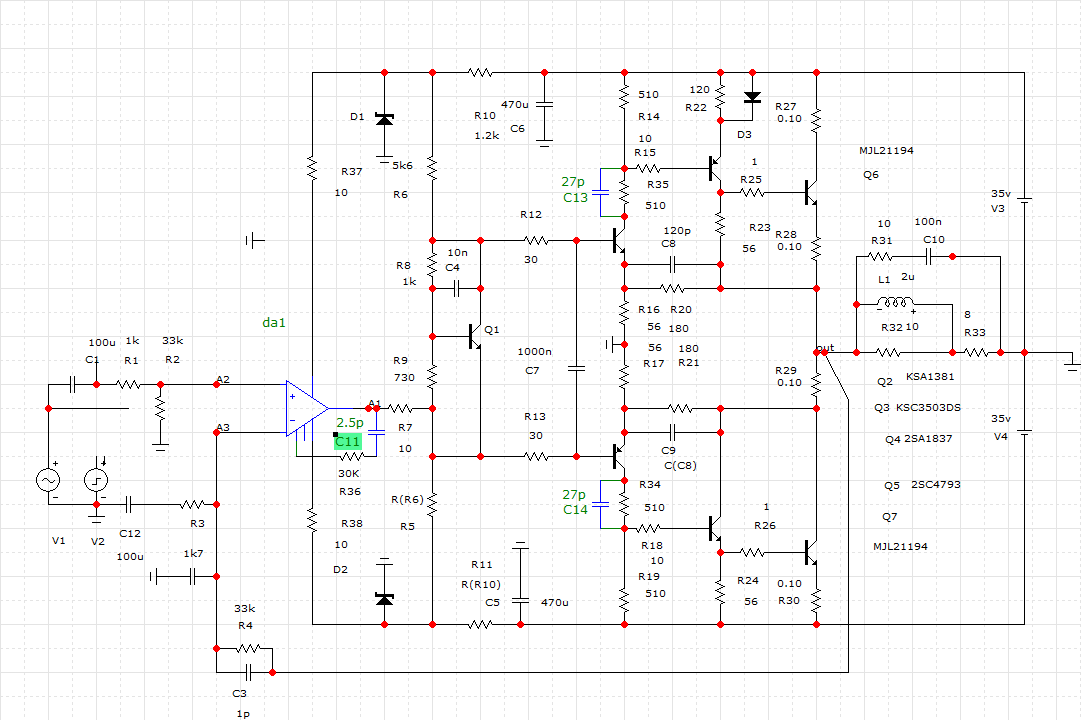

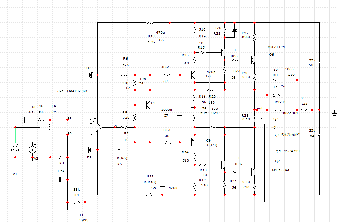

Давно ищу такую с квазивыходом , опером на входе и вых каскадом с усилением в пару-тройку раз. И без летающего питания опера. У вас все тонкости учтены. включая диод Баксандалла. супер.
ну да , вообщето тосник неплохой для такой простой схемы. Митрофанов оптимизировал ВК отлично. Можно и К553уд2 употребить

Я уже вижу схемочку в применении к настоящим TL082, остались из 90-х, Тайвань, фирма!
Мыслил всяко, но ваше решение всех симпатичнее , сохранил, смакечу, доложу!
Есть хороший человек, давно просит сочинить что-то на дорогих его сердцу тесловских KD503 , я не решился делать схему из Радио 11 за 1978, свистела она . В макете недавно тоже...
ПС. С Митрофановской схемой много было хлопот, генерила люто, пока пошагово и по-пластунски не разобрался и не удавил возбуды, их там было не один.

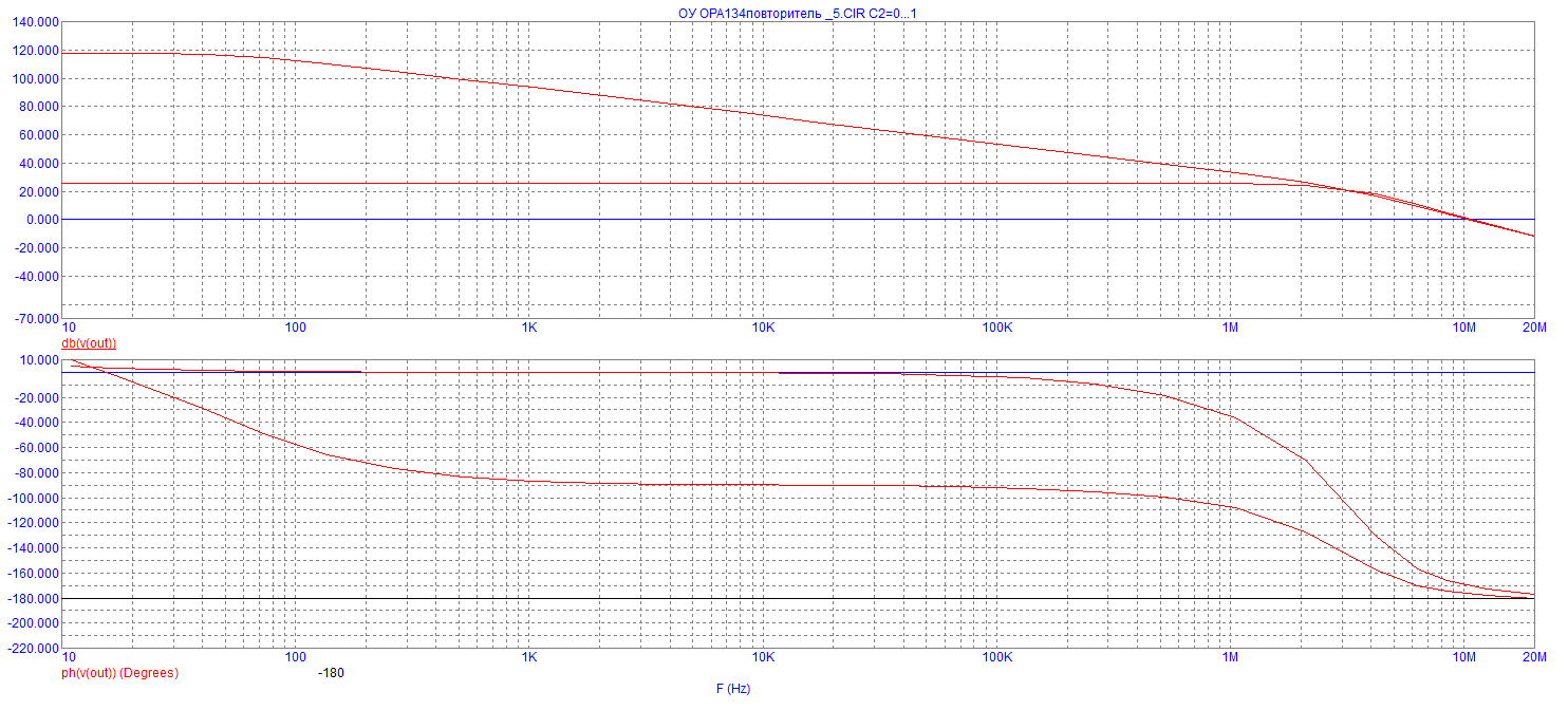

Там еще надо бы по кондерсатору 27-56пф параллельно резисторам 510ом коллекторным первых транзисторов поставить . АФЧХ ровненькая станет и без захода за 180 гр везде.
ЧТо , даже на ФТ не заходит? Ну, Васильев, какой крутой усилитель изобрёл!!
обычное дело . С 153уд2 упт сложно сделать , пришлось конденсатор в делитель оос ввести или инверт делать. Влженная ось тосник.
