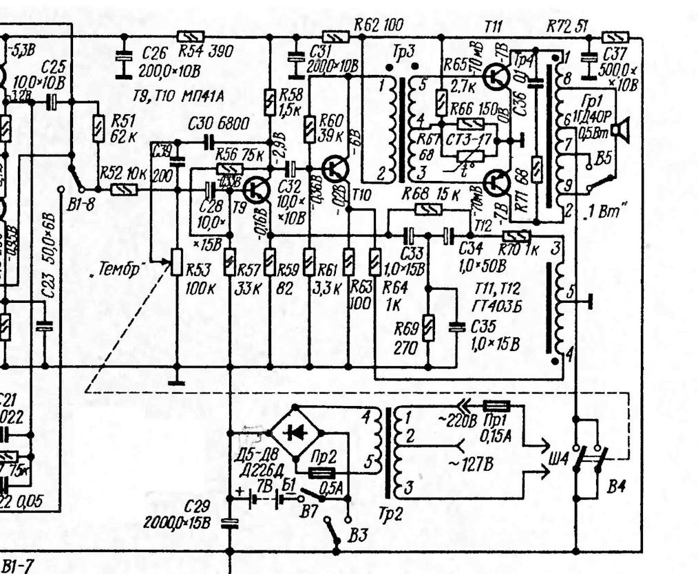

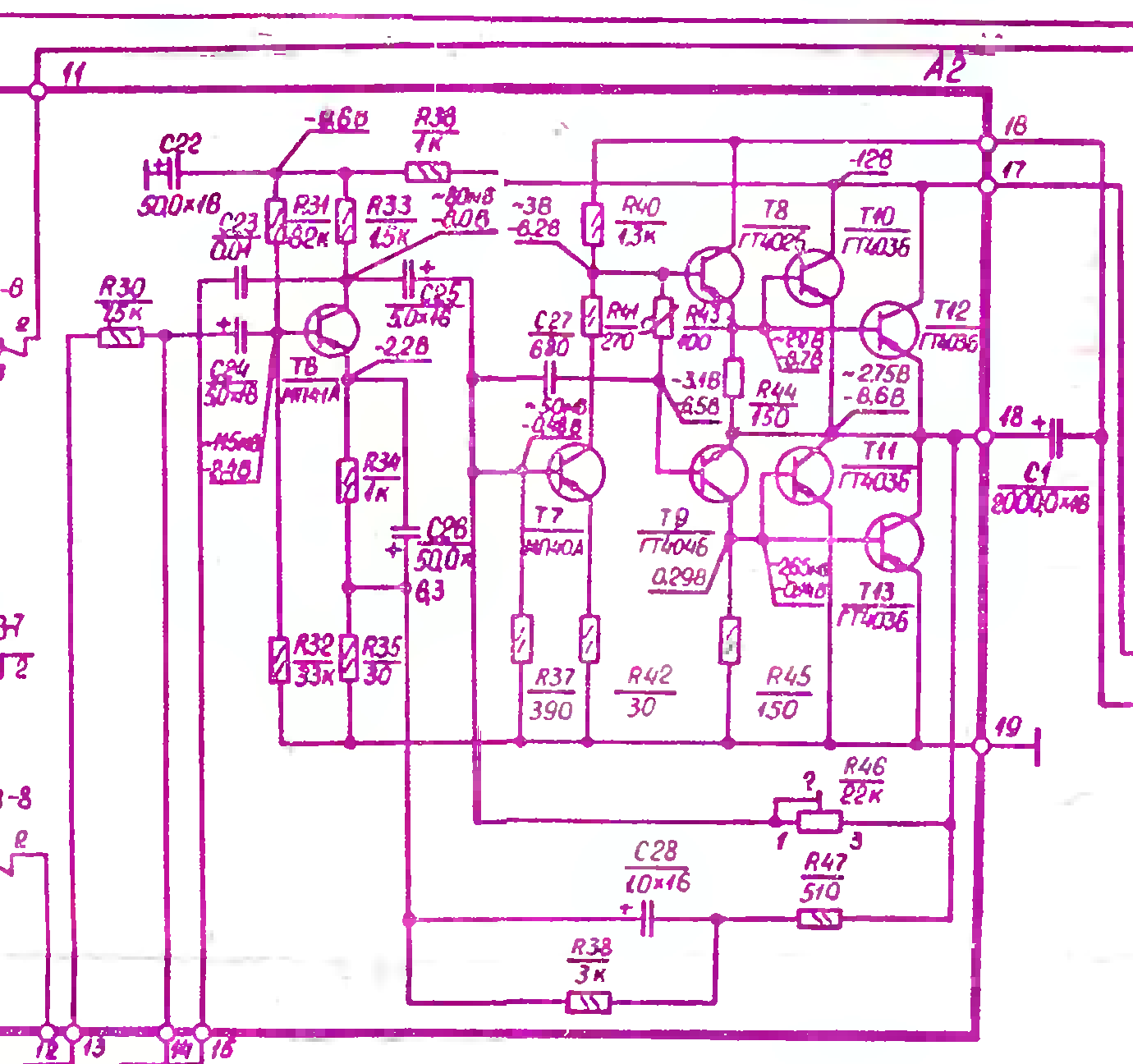

Колонки в СССР на 2 ома не только в автомобиль были.
Были переключаемые 2\8 Ом. Для стационарных кассетных магнитофонов Россия211-1 и Весна211.
УСи в них были германиевые на гт403 спаренных. И рассчитанны именно на нагруз в 2 ома. Колонки 6АС-503
тогда погромче хотелось,а как от 12в сделать еще,мост правда вариант

Это не стандарт, это выкидыш уродов. Вы не понимаете что проблема выходных каскадов УМЗЧ на транзисторах и микросхемах - это невозможность работы на низкое сопротивление акустики (не берём с выходными трансформаторами, которые для ламп - норма, для транзисторов - извращение)? Немало даже мощных усилителей по паспорту раотали только на нагрузку 8 ом. Нет, можно было и 4 ом подключить, но на свой страх и риск - или что-то сгорит, или искажения попрут, поэтому даже для нагрузки 4 ом применяли удвоение транзисторов в выходных каскадах, про 2 ом никто не заикался.
Этот исключительный урод только подтверждает правило.
Низкое сопротивление АС - это проблемы и для усилителя на него работающего, и даже для проводов и кабелей, особенно в автомобиле.
Путь увеличения мощности в автомобиле за счет понижения сопротивления акустики, оказался тупиковым. И проблему решали двумя направлениями: мостовыми выходами у усилителей что сейчас фактически стало стандартом, повышающим преобразователем напряжения питания - вот это самое эффективное решение и мощность здесь определяется уже только бортовой сетью.
ГТ403 - никчёмные уродские ОЧЕНЬ низкочастотные транзисторы, максимальный ток на память 1 А - смешно, мощность - несколько Вт.
Использовали их только от того что те что получше были недоступны.
Вообще-то я писал про сопротивление динамиков. Сопротивление АС - ОЧЕНЬ УСЛОВНО. Вы графики импеданса АС видели? Там в зависимости от частоты, импеданс (сопротивление) может меняться в 10 раз! причем когда в 10 раз больше - это не страшно, а вот когда всего в 2 раза ниже и становится как раз 2 ома, то это хреново.
Относительно Весна-21, вот кусок схемы с УНЧ
Я думал, там может выходной трансформатор есть для согласования с нагрузкой 2 ом, как в Весна-306
Ан нет, стыдоба. Кстати, ГТ403 должны хорошо кипеть-гореть на ВЧ.
И схема дешёвого (и очень удачного) магнитофона (УНЧ) Весна-306 мне нравится больше чем понтового Весна-211. Выходной каскад у него хуже.
P.S. Был в СССР один динамик 6ГДР-1 с сопротивлением 1,2 ом!!!
Высоко ценимый удифилами. Вот только из-за такого кретинского сопротивления, использовать его было сложно, даже с выходным трансфломатором.
