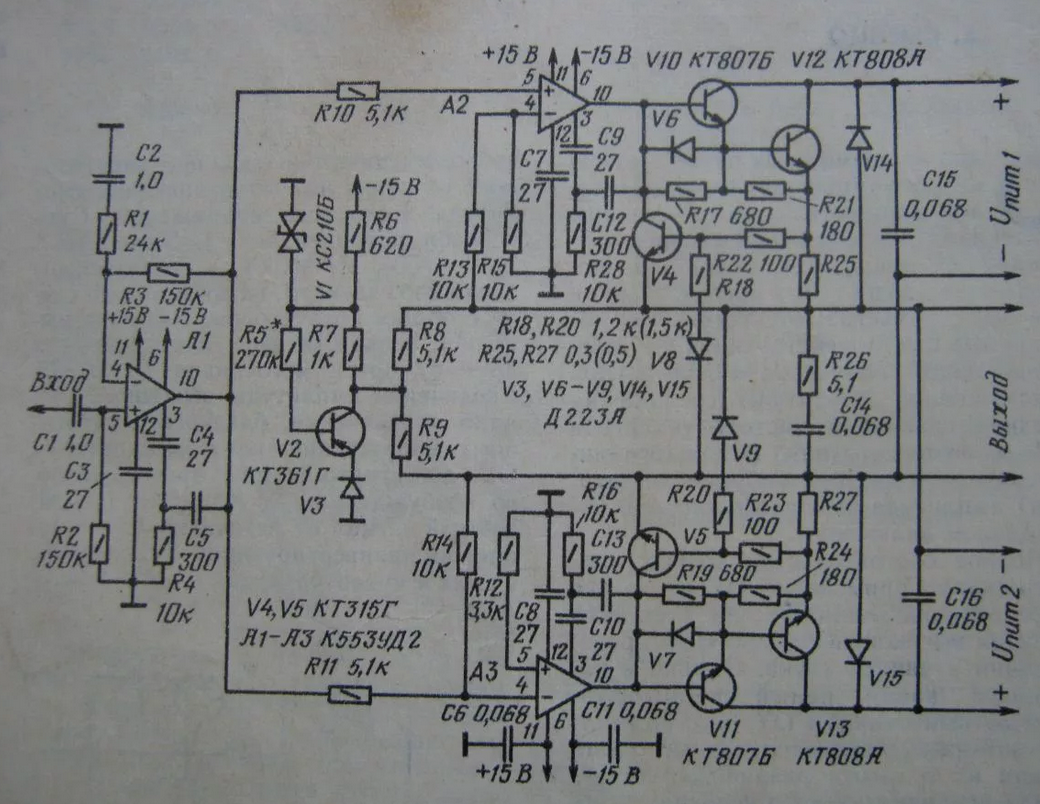

Задела меня ваша тема. Иной раз обидно за Шушурина. А ведь он мне, и не только он, помог решить многие задачи. Все то что описывается здесь было. Давно правда. Его, Шушурина, и другие сделал наверное более сотни. Для себя и клиентов - музыкантов. Очередь была. Бодался с возбудами (как, уже забыл, лет 40 прошло) Умощнял, в мосте собирал. Клиент постоянный однажды сказал - "твои горят, а Серегины нет" . (Серега - конкурент) Задело это меня, вылизывал свои системы... Позже понял причину, Серега использовал чешские транзисторы, в аэропорту работал. А я то что найду. Обида за Шушурина в том что его не сильно хвалят. Ну а если подумать, то действительно были у меня усилители которые звучали не сравненно лучше. Я не могу найти схему, помню что был собран по мостовой схеме, по одному выходному транзистору в плече, на раскачке каждого 553 УД. Питание плеч раздельное. Поднять мощность не представлялось возможность, поэтому использовал его в трехполосной системе на ВЧ, нагрузкой была классная мощная кино головка. Это для озвучивания площадок. А для дома совсем нормально, хватало.
Александр Сырицо, 1982 год, цирклотрон , помню. Мощность никакая, питание навороченное, полоса неважная. Сделали, измерили, закрыли тему.

https://archive.radio.ru/web/1982/11/043/ Нашел ваш усилитель

Давай я тебе объясню кой чего про "Шушурина". Наверное это будет третий раз когда я это пишу.
Почему он такой несуразный сам по себе?
Четырёхступенчатый выходной каскад, зачем?
Потому что транзисторы в то время были:
а) довольно дерьмовые
б) не было комплементарных пар.
Переделать "Шушурина" в комплементар почти ничего не стоит, даже сверлить ничего не придётся. Всего лишь нужно будет выкинуть предвыходную ступень, выпаять немножко лишних резисторов и запаять на выход КТ818/819. На этом переделка- почти заканчивается, только уменьшить корр ёмкость.
Что мы получим? Мало того что сам по себе нормальный вых каскад имеет почти в десять раз меньшие искажения, он из за выброшенной ступени меньше вертит фазу и стало быть коррекцию можно будет ослабить, повысив глубину оос на высших частотах и поимев неслабый выигрыш по искажениям.
И опять твои леадеры у меня на работе валяются, да что ж за напасть такая? :unsure:
А, ну да. В Шушурине надо будет транзисторы кое где заменить. КТ203/208/209 - не годятся.
