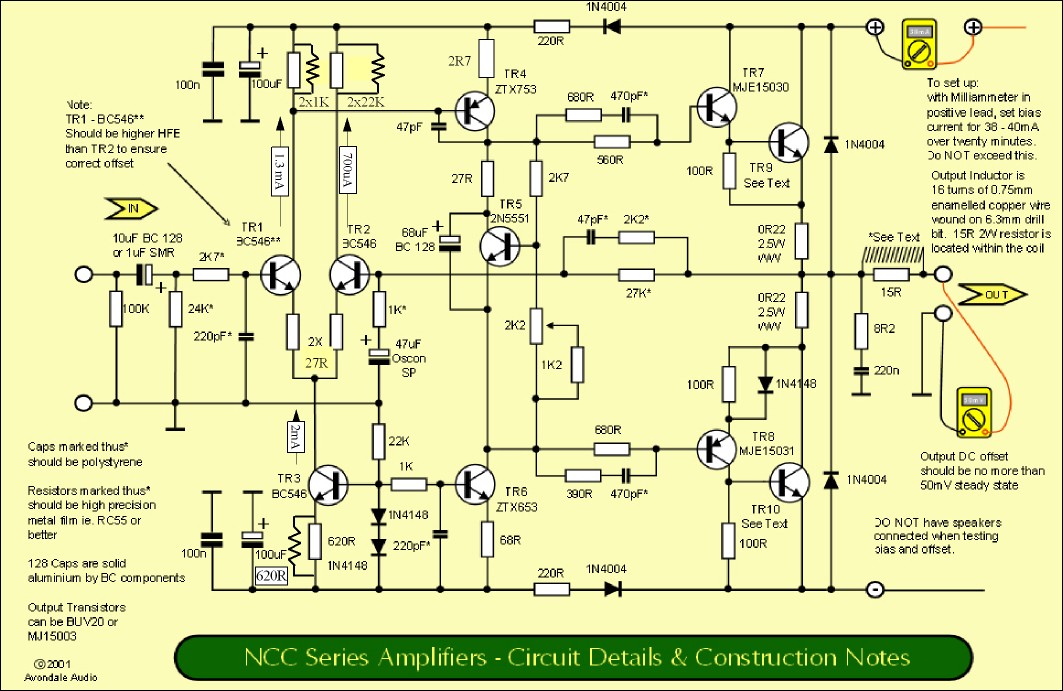

С такими замороками надо что попроще. Есть схема, провереннная веками десятилетиями, простая и надёжная как АК-47, с хорошим звуком. Это JLH1969.
Вот набор
А вот тема
Надо только радиаторы подходящие найти. И не пытаться выжать из этой схемы более 10 ватт. С современными транзисторами может понадобиться корректирующая ёмкость 47-100пФ между базой и коллектором Tr3.

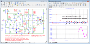

    95.4 KB · Просмотры: 134

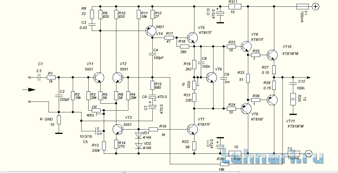

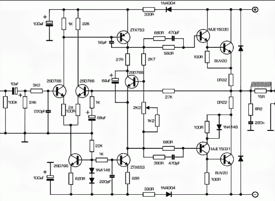

Посмотрел на Komitart.ru усилитель Anistardi Perkutut 150W AMP , мне показалось однотипная схема доработанного Шушурина.
Анистарди самый обычный усилитель. У Шушурина в УН повторитель применен, а тут просто на двойку работает. Похожи они, разве что, ДК на выходе:)
Таким образом все усилители по модифицированной топологии Лина однотипные относительно Шушурина_hm_
Тот же самый 77-й год, только раньше спроектирован, т.к. там целый усь делали, а не поделку. Кстати, в коррекции инженеры RRR лучше понимали, даже ППК R1R6C3 поставили. Ну, и токовая защита имеется, и индикатор перегрузки. Шуша, по сравнению, "кукурузник" против лайнера.
