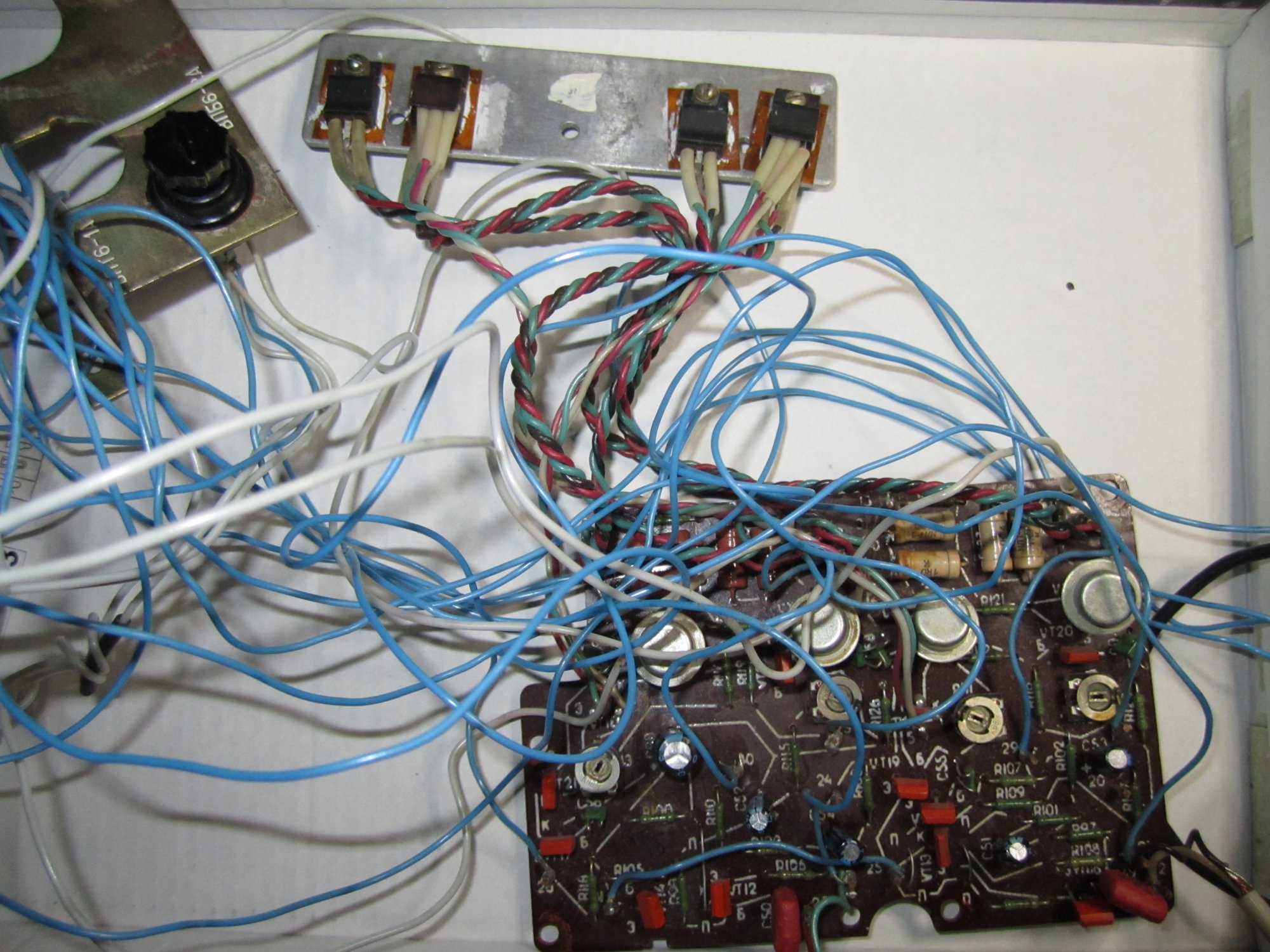

Откуда там А классу взяться с такими дохлыми выходниками, да на таких радиаторах. Чистеший В, по схеме видно.
Да, и это не sa-300, вроде 340й.
Да, 340, 300-ю схему не могу нагуглить, её нет. Но сдется мне, что схемки одинаковые почти.

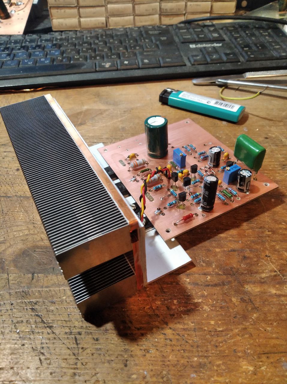

Подскажите пожалуйста по схеме Монакора, так стоят диодики МА-26, смотрел в нете, но не уверен в правильности поиска даташита, заменить на кд521, кд522, 4148, 4001, 4007 можно?
NEULO
14 Июл 2019
3,841
1,958
93
Одинцово
4
4148 или КД522, ток покоя всё равно настраивать придётся подбирая резистор который параллельно верхнему диоду.

Я бы честно просто поменял бы обе платы в монакоре на что то подобное, но немного улучшенное. По большому счёту что изготавливать одну плату с непонятным выхлопом, что две- с понятным, по времени будет одинаково.
Это правда третья дьябла а не вторая.. А вторая куда проще. Но хотя бы качественный звук получится. И одинаковый по каналам.
Tehnar
17 Янв 2024
207
9
Беларусь
Могилев
У меня есть собранный усилитель от Астра-110, питание однополярное +31В, могу его поставить, что думаете, стоит или нет?

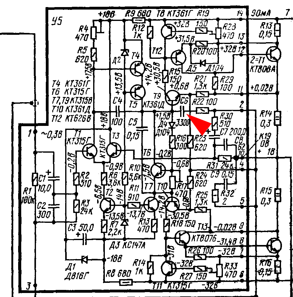

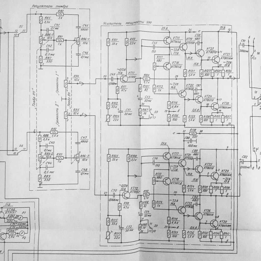

Схема типовая, сиротская , на 315-361, 801-805, можно не улучшать, если работает _hm_
Одно сразу бросается в глаза, входная емкость 68 нф при входном резисторе в 47 ком обвалит низы.....герц с 80-100. Там по хорошему, 0,5мкф надо бы.
Схемка из бобинника, работают два канала, простая до нельзя, играет нормально, помощней ТДАшек однозначно. Попробую емкость заменить ради интереса, послушаю что выйдет.
28,311
13,622
Формула расчета этой емкости-перемножив емкость на заемкостный резистор, нужно получить 25-30, тогда попадаем на нижний срез этой цепи в 10 герц. если 30 ком резистор, то 0,8- 1 мкф емкость. если 100 ком резистор, то емкость 0,22-0,3мкф. Если 300ком, то емкость 0,1 мкф.

На схеме Монакора в УМ забыли обозначить один резистор, наверно это цепь Цобеля последовательно с кондером на 0,1 мкф. Я думаю резистор номиналом 5-10 Ом?

В Цобель поставь не меньше 10 Ом.
Этого знает мало лишь никто.
  1. это не "Цобель", а кусок диплескора. Без соответствующей LR-цепи смысла не имеет.
  2. "Цобель" бывает только на СВЧ или в АС между фильтром и ГД.
