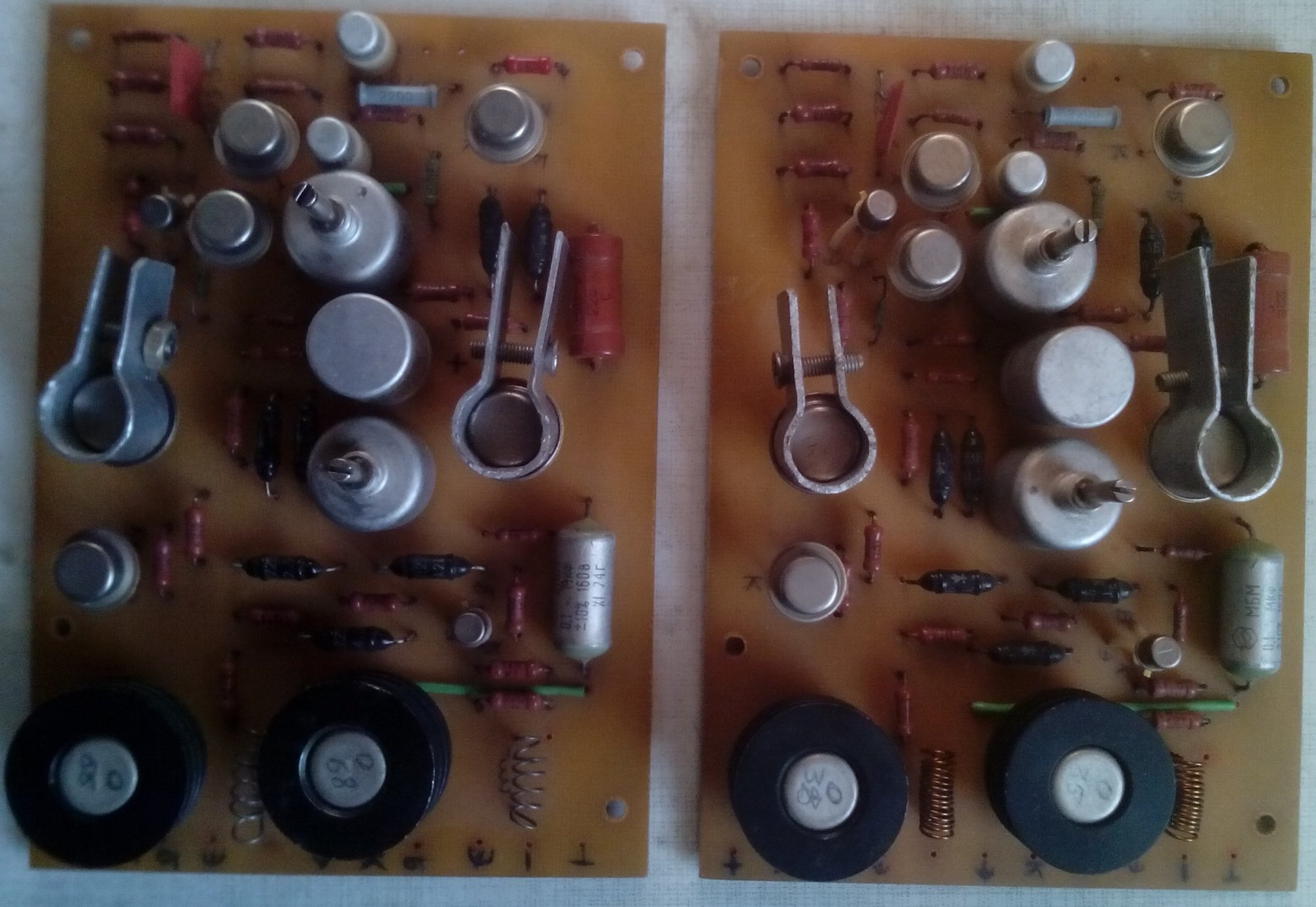

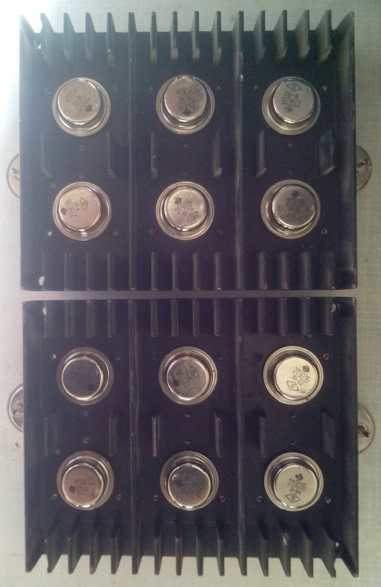

А почему я спросил про 2Т903Б - вчера раскопал таки в заначке и платы УМ Шушурина и радиаторы. Тоесть у меня сборка Шушурина78 выходит на ''прямую'', осталось только трансформатор раскопать и мелкие вопросы утрясти.
Так вот в раскопанных радиаторах есть - пара по 6 мест и есть в заначке нужные 2Т903Б именно в количестве 12 штук.
И теперь у меня ВОПРОС - вот что будет (будет ли это хорошо и ЛУЧШЕ, чем к примеру, по паре 2Т808А в каждый ''рукав'')?
Такой вот выбор вылез.
Вернее выбор тройной - либо в ''плечо'' по 1 2Т803А, либо по 2 2Т808А, либо по 3 2Т903Б ? Все транзисторы начала 80х годов (до халтуры Горбачёва) и ''военка'' - тоесть надеюсь на ''качество''.
Это исходя из имеющихся транзисторов и радиаторов.
Цель - получить МАКСИМАЛЬНОЕ КАЧЕСТВО исходя из имеющихся компонентов.
И при потребности в звуке примерно 5 ватт на канал. Или меньше. В любом, предельном, случае не более 15 ватт на канал. И При питании +-21вольт.
Прошу про ''комплементары'' не рассуждать. ЗНАЮ, что они - лучше, и знаю, что они у меня тоже есть (818Б, 819Б пласмасовые) тоже раскопал немного, но это на потом, может апосля эксперимент сделаю.
И того прошу подсказать выбор вариантов.

нет, ЭТА схема, на мой НЕпросвящённый взгляд, намного уступает Шушурину78.
Я же недавно, тут - #1,078. Писал, что раскопал у себя вчера.
Лежат 42 года, не опробаванные даже.... Это с 1982 то года.
И радиаторы вчера раскопал подходящие. Чуть погодя я их сфоткаю и выложу на обозрение - может кто что подскажет.
Площадь у них маленькая, относительно 6 мощных транзисторов предназначенных туда.
Почему так???

Вот ранее я написал, никем НЕ замеченное.
Вернее выбор тройной - либо в ''плечо'' по 2 2Т803А, либо по 2 2Т808А, либо по 3 2Т903Б ? Все транзисторы начала 80х годов (до халтуры Горбачёва) и ''военка'' - тоесть надеюсь на ''качество''.

А ты чего это раскомандовался? Рассуждать не рассуждать.
Объясняю, что КТ803, что КТ808, что КТ903- по сути сами по себе - хороши, лучшие конечно КТ803, ток питание им нельзя +-35 вольт.
Но по сути- какие из списка транзисторы ты не выбери- ты собёрешь помои, и слушать будешь помои.

НЕУЛО смотри, я вверху пару картинок выложил.
Во ТАКИЕ - УЖЕ есть УМы.
Вот с ТАКИМИ транзисторами и радиаторами на них.
И сюда же вот с ТАКИМИ радиаторами, как вариант.
В ЭТИ радиаторы лезут как раз на выбор по 2 2Т803А, либо по 2 2Т808А, либо по 3 2Т903Б
На фото как раз все места заполнены, а это 903ми.
И питание будет где то +-21 вольт и нагруз нужен универсальный - тоесть и 8 Ом и 4 ома.
Вот они то и к выбору. Именно, что можно либо по паре в плечо, это 803 и 808 или 3 в каждое плечо, это 903и.
А вот 818Б и 819Б тоесть 50и вольтовых, это по амплитуде, их то всего по 3 штуки, тоесть БЕЗ запаса. И неизвестно живы или дохлы.
Ну можно их в дырЬки на те же радиаторы прикрутить, но я думаю, что не сейчас.....

Завязывать с ЛД-саундом мне наверное надо.
Радиаторы- маловаты и обдув всё равно организуй хотя бы небольшой. А раз +-21 то тыкай КТ803- они по току зверские и мощность у них вполне себе. Когда то в старые времена открывал я один.. Кристалл там могучий прям.
АВК
13 Ноя 2023
827
63
11
67
культурная столица Поволжья
дядя АЛЕКС
Да, вот радиаторы - маловатенькие и на каждый аж по 6 МОЩНЫХ транзисторов предусмотрено.
Вот мне интересно - ЗАЧЕМ так сделано ?
Обдува там небыло. Да и я делать бутьё не буду. Незачем.
Если будет КУЧА транзисторов параллельно, то через каждый будет минимум тока и нагрева.
А потребности в звуке примерно 5 ватт на канал. Или меньше. В любом, предельном, случае не более 15 ватт на канал. И При питании +-21вольт.
Этих радиаторов вполне хватит.
Вот вопрос - ёмкости переходов сложатся.
И что будет ?
