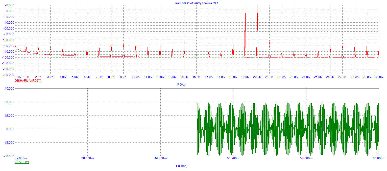

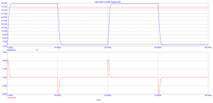

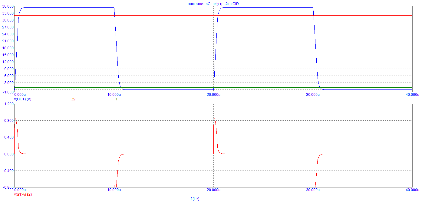

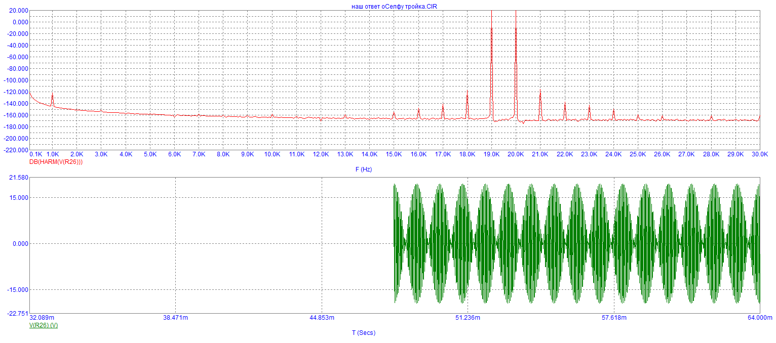

Что переживать то? Ваши варианты победят уверенно и по всем статьям ведь. Не так ли? Хотя кто его знает?
    61.7 KB · Просмотры: 135
    63.8 KB · Просмотры: 139
    18.9 KB · Просмотры: 133

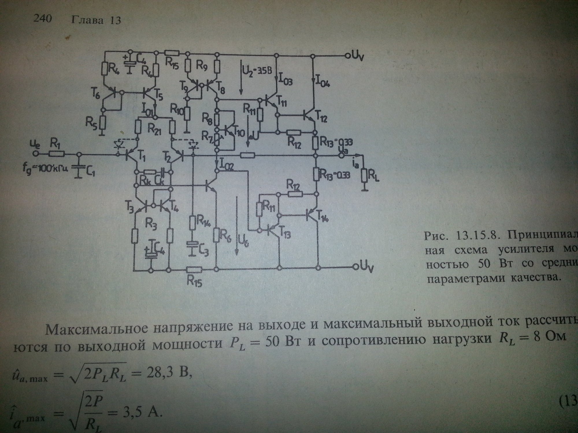

Давно, в 90х завелась у меня книжка (фото). Там пример расчета усилителя (фото). Собрал (ужас, без комповых дрочерских симуляторов) на макете по этим расчетам, транзисторы все наши: 3102/3107, 502/503, 814/815, 818/819. Заработал сразу, ток только выставил. Питание от 15 до почти 40 в плечо давал - работал, и работал отлично. Чем .... Вы тут занимаетесь если тема про шушуринский усилок 78-го???

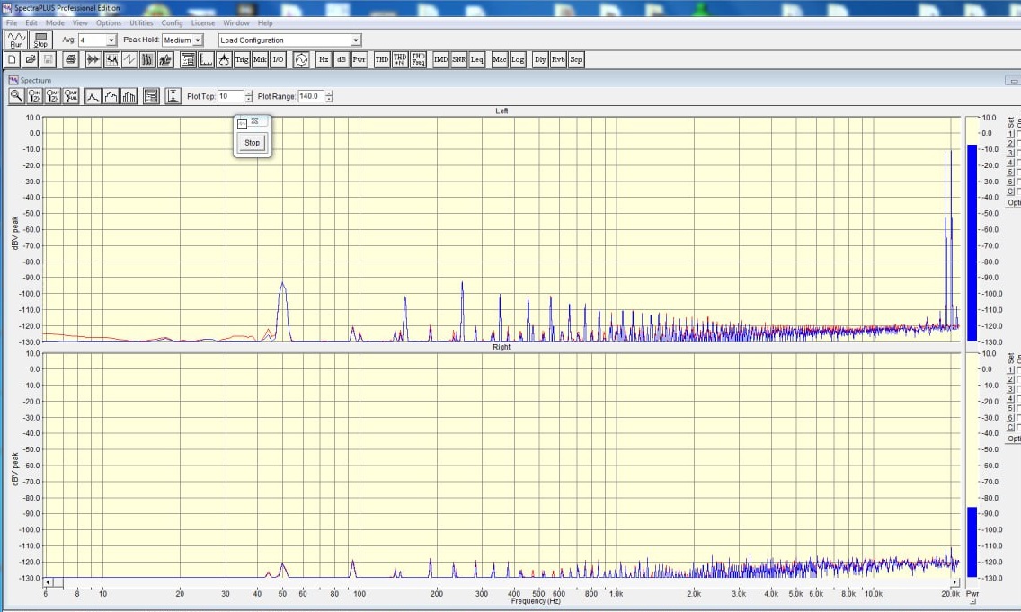

Ну и как там с искажениями было? А то ток покоя выставил, это хорошо. Как спектры?
А я скажу. Вон там написано- со средними параметрами качества.
А нас средние уже - не устраивают. И ты что, думаешь один что ли паял в 90-х? Ну это вряд ли.
Ха-ха-ха, а ты мне лучше расскажи как там с искажениями на девайсах у 99% наших соотечественников? А звучал он точно не хуже бригов/корветов. Работал в ДК, покупал их новыми, знаю о чем пишу.

Ну так то есть хорошо- это значит работает и играет.
не, на самом деле схемка довольно жухлая несмотря на зеркалы кругом.
Токовое зеркало в дифкаскаде шунтируется усилителем напряжения который состоит из одного транзистора ОЭ и не может ДК развить усиления нормального.
Зато сам этот транзистор- он нагружен на динамическую нагрузку.. но.. усиления он развить тоже не в состоянии ибо шунтируется низким входным сопротивлением дарлингтоновского выходного каскада.
Чтобы всё это понять мне симулятор- не нужен. И никогда не нужен был.
Коррекция ничего так, но её приходится скорее всего сильно загрублять ибо не хватает тех самых конденсаторов Васильева( или вернее по другому расставленых, но тоже конденсаторов).
Что до измерений- я могу говорить только за себя и ещё может быть нескольких человек.
Это я измерял Тотентанц когда ещё с измериловкой не разобрался. Сплошные помехи. Ну, надо же было с чего то начинать?) :unsure:
ЗЫ. Кстати про звучание бригов и корветов- всё может быть. Но время сейчас другое.
Да ничем особым я не занимаюсь. Просто Кг с о1 понизил до 0.0001% в простой схеме и повысил скорость нарастания усилителя . полоса полной мощности без спада усиления 75кгц
Мне казалось , что люди на форуме подготовленные и понимают схемы. Понимают , почему я поставил последовательно с конденсаторами резисторы в шунтировании источников тока и каскада с ОБ . Понимают , что при интегрирующей оос от предыдущего каскада требуется довольно высокое внутреннее сопротивление , ну и прочие нюансы. Выходит я ошибался
Собрал на макете по этим расчетам

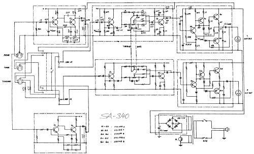

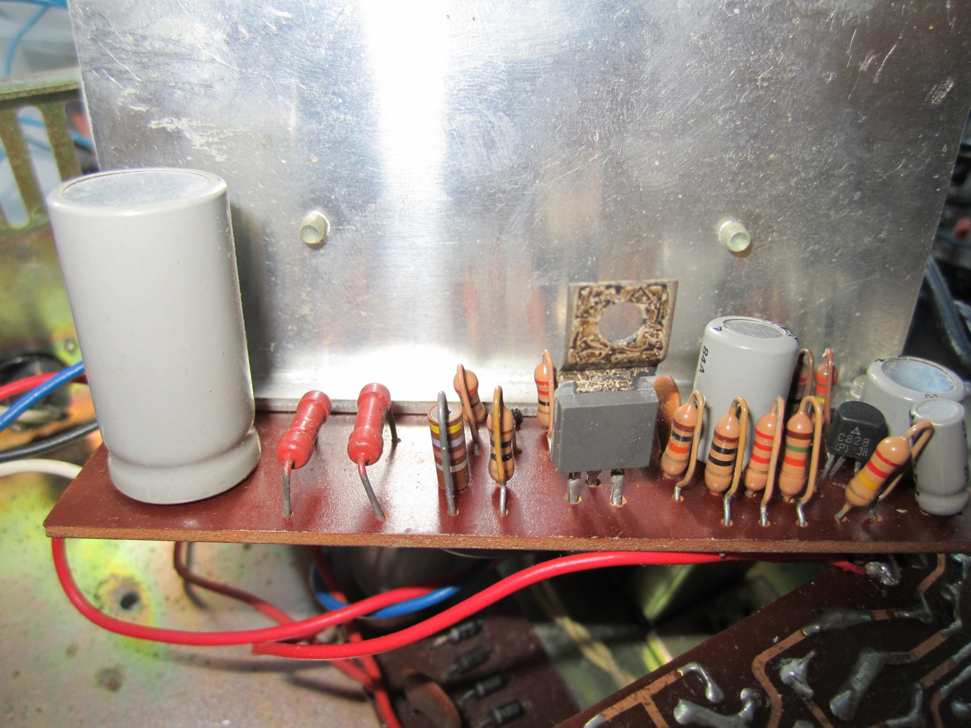

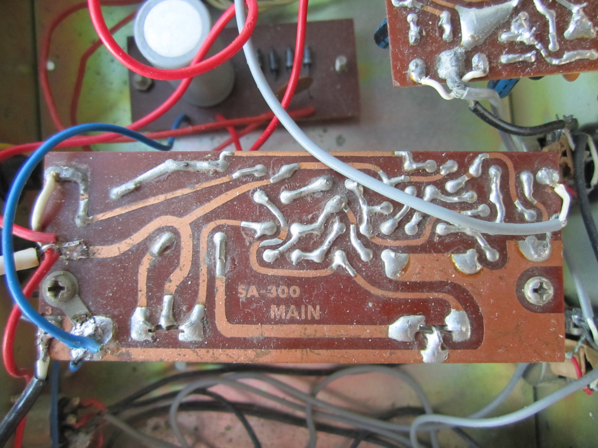

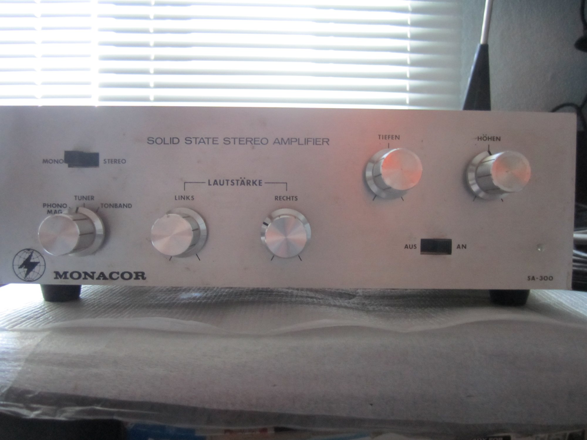

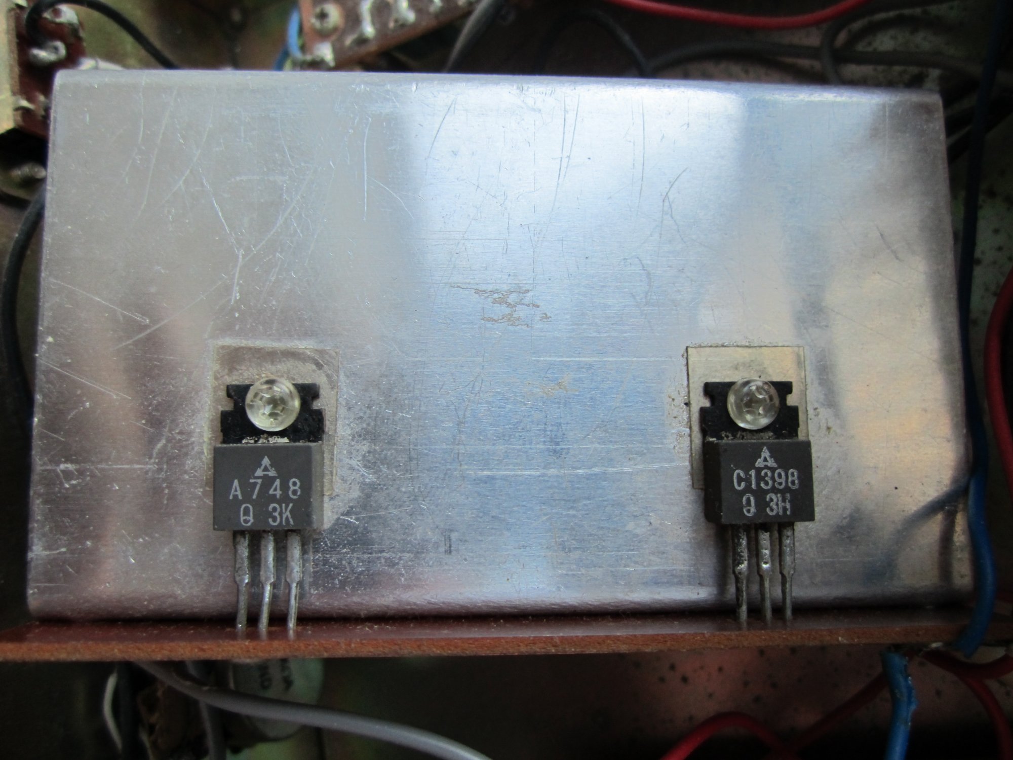

Ребята, подскажите пожалуйста, может у кого есть схема усилителя MONACOR SA-300, нигде не могу найти оригинальную схему. Хотя бы оконечного УМ. Поиск в нете результатов не дал. Приобрел усилитель, но в нем отсутствует один канал УМ.
    457.8 KB · Просмотры: 155
    353 KB · Просмотры: 151
    454.9 KB · Просмотры: 168
    264.8 KB · Просмотры: 157
Корпус отличный для композита на тда2050/лм1875 даже китайского изготовления
схему проще срисовать с имеющейся платы. там деталей то на пятак.

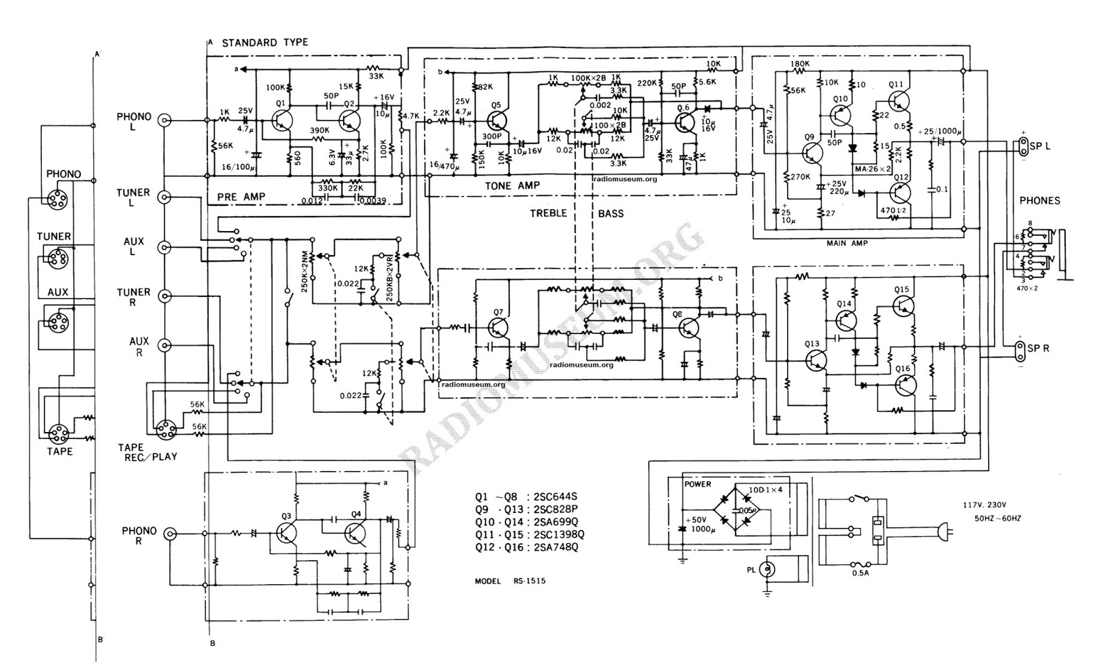

Оно того стоит (1969 год)?- 15,00 €. С дифкаскадом или без? По печатке нарисовать (обратный инжиниринг)))
Простейшая (стандартная) схема (есть) - мощник на 4 транзисторах. Питание 20 в (однополярное))):)
глянул схемку.. вторую плату сделать будет ноль проблем. я так понял товарищ хочет винтаж восстановить и послушать.

Там платная регистрация. Проще срисовать на бумажку:)
Пока немцы везде пихали германий, японцы сделали на кремнии...
А как схему можно скачать с сайта?
Там платная регистрация. Проще срисовать на бумажку:)Посмотреть вложение 88518
Я уже так и понял, хотят денег содрать. Я на Гугле поискал в поиске по фото, вот нашел такую, только по названию другой усилитель, возможно схемы близкие.

Сравнить с картинкой по факту (в железе).
Да, так и буду делать..
По транзисторам вроде совпадает, по мелочевке позже сравню
Мне кажется что этот усилитель А класса?
Мне Амфитон в стоке не нравится, звук глуховат- приходится тембры выкручивать. Что касаемо патефона- а я слышал вживую.
Да, согласен с вами. В Амфитонах глуховатый УП, но сам УМ вполне хорош, если использовать один УМ без УП! У меня наверно были все возможные Амфитоны, 202, 101, 1-01, 25У,35У, 50У, 75У, двухблочные тоже были. УП Амфитон мне не понравился, ровно как и УП Радиотехника, которые УП в отдельных корпусах. Но чисто УМ в отдельном корпусе из двухблочного набора, вполне качественно играет, мне понравился, но только без подключения УП Амфитон.
Шушурин-78 звучал мощно, красиво и напористо, драйвовый звук, без жестянки , присущей разным задохликам из Радивы. А вот продажные Амфитоны звучали тоскливо, серо , без жизни. Ну, играли как-то так, никак. За что были с моей помощью упалены пару раз , чтобы был повод сдать их у магазин обратно, а колонки Сансуи, которыми комплектовался набор, оставить владельцу. Тогда так можно было делать.
Откуда там А классу взяться с такими дохлыми выходниками, да на таких радиаторах. Чистеший В, по схеме видно.
Да, и это не sa-300, вроде 340й.
