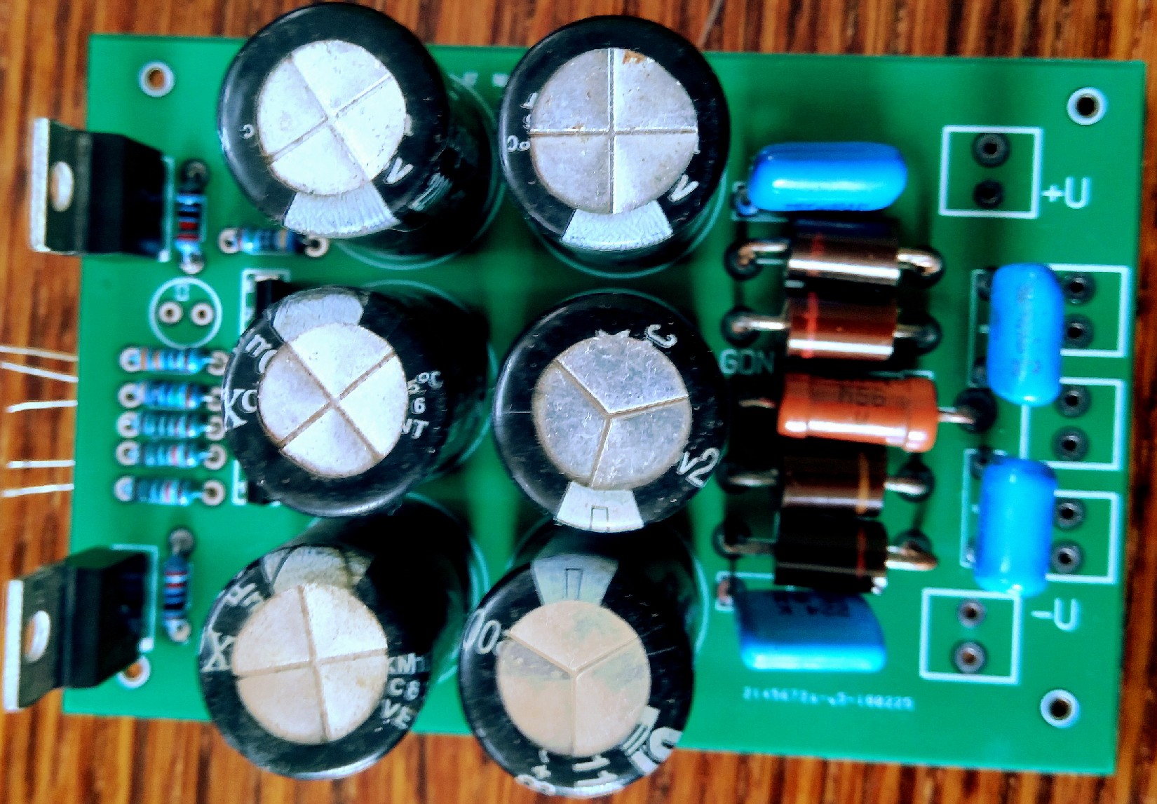

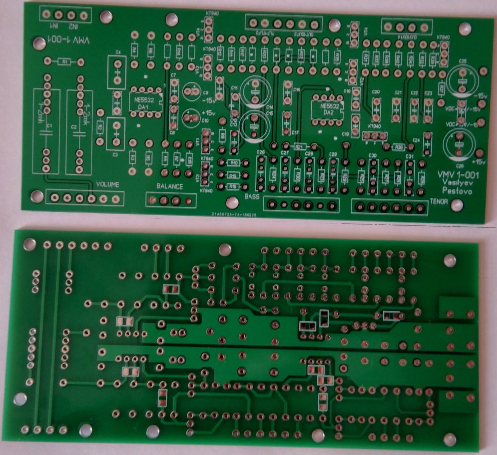

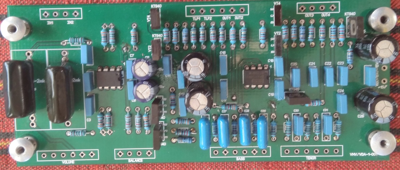

Это тупо нагрузка . Ставить и не надо.Это входное сопротивление следущего узла. Вот сам пред на моих платах и моих деталях среднего уровня качества
    175.2 KB · Просмотры: 175
    300.4 KB · Просмотры: 167
    447.6 KB · Просмотры: 162

А как можно сделать отключаемую ТРГ по схемке, которую сегодня мне сбрасывали? Может можно в схему ввести выключатель?
С3и С4 перемкнуть и тонкоррекция не работает. С3 и R1 поменять местами . Использовать можно обычный микрофонный кабель или экранированный провод. К С4 экран припаивается на правый вывод , на левый внутренний проводник . При этом фона не должно увеличиться. Можно микроперелеключателем скоммутировать .На 2 положения 4 группы.
Надо бы плату переделывать под реле и транзисторы в корпусе ТО126

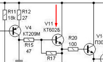

За исключением КТ602, всё остальное - гуано мамонта.
Странно.
Я бы его как раз первым и выбросил.
По параметрам - странный транзистор.
Вот это меня подвело пару раз...
    6.1 KB · Просмотры: 123
Странно.
Итак, транзисторы из перечисленного списка можно выбрасывать все.
Кроме КТ208М в золоте. Интересный транзистор
Кт602 вполне себе нормальный транзистор при правильном приготовлении. Средней мощности, вольтаж неплохой, частотные свойства тоже хороши. Ток- невелик. И комплементарной пары нету.
напряжение насыщения и емкость переходов подкачали у него.А так хорошо в моем преде работают.Да тут любые исправные работают
В предварительные каскады, где нет работы при Укэ=0.
Посмотри, где он стоит в Шуше. Вполне мог ещё и искажуху гнать.

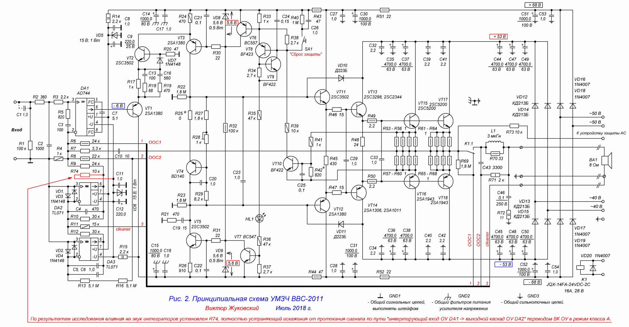

Я спрашиваю,потому что в УМ Арасланова их тяжело заменить на что-либо.Меня же интересует применительно к ВВ 2011.
можно светодиод красный с падением 2 вольта.Можно пару кд522 , а если нужна красота , то есть кд513 . Корпус у них под стать кт315. Это не столь важно.А вот конденсаторы параллельно резисторам местной оос в вк по 47-68 пф нужно ставить обязательно
В Арасланове ничем заменять ненадо, точно так же пофигу.
А в ВВСе они стоят в антинасыщении вых каскада... хм. 4148 или 522 - подойдут.
кд513
А этот попробую поискать,благодарю.
Вот-бы еще кто подсказал,какие резисторы пересчитать для напряжения 45 и35 водьт для первого запуска?
Якщо мова про VD10, VD11 на схемі ВВ 2011 з попередньої сторінки, на їх місце 1N4841 також годяться. Але туди можна і 1N916, наприклад. Аби паразитна ємність якомога менша.
по конденсаторам к схеме
А меня интересует замена Д223Б на что-нибудь доступное...
Напряжение питания ВК - 2*52 В. Сигнал меняется, потому обратное напряжение на диоде может достигать 100 В. Вот по обратному напряжению Д223Б и выбраны. Меняются они тоже по критерию обратного напряжения, и лучше всего - по реально измеренному.
Я рассказывал о пробнике транзисторов, диодов и конденсаторов на UкэR/обратное/пробивное напряжение до 350 В и транзисторов - на бету. Вот этим пробником и надо мерить.
чем заменить 5401/5551?
Да дофига чего есть. Я, по незнанке, брал схемы импортных усей, и смотрел, что на выходе УН ставят умные люди: 970/2240, 988/1841, BF422/423 и много другого. Последние - высоковольтные, потому лучше применять с двухэтажным питанием УН-ВК.
базо-емітерний перехід в якості діода
Они всегда слабые на пробой. Лучше тогда коллекторный.
50 и 35 В, разница должна быть 15 В.
Ток по резистору 32 - не менее 1,5 мА, монтировать его на длинных ногах, чтобы не грел плату и ОУ.
R32 = (100 В минус 11 В на стабилитроны) / 1,5 мА = 75 кОм и менее.
Ток по резистору 14 и аналогичному 15 - 24 мА, т.к. ОУ1 потребляет порядка 10 мА и 2 ОУ по 2...4 мА.
50 - 15 = 25 В, резисторы 1 кОм.
