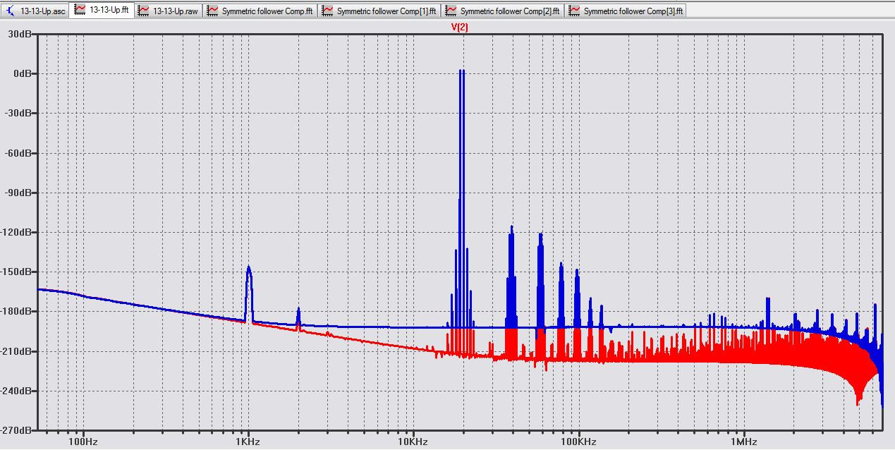

Ещё раз напомню: две фирмы, производящие студийное оборудование, сходу, без рассмотрения схемы, отказались от повторителя с вот таким спектром:
только потому, что они достигнуты без применения общей ООС.

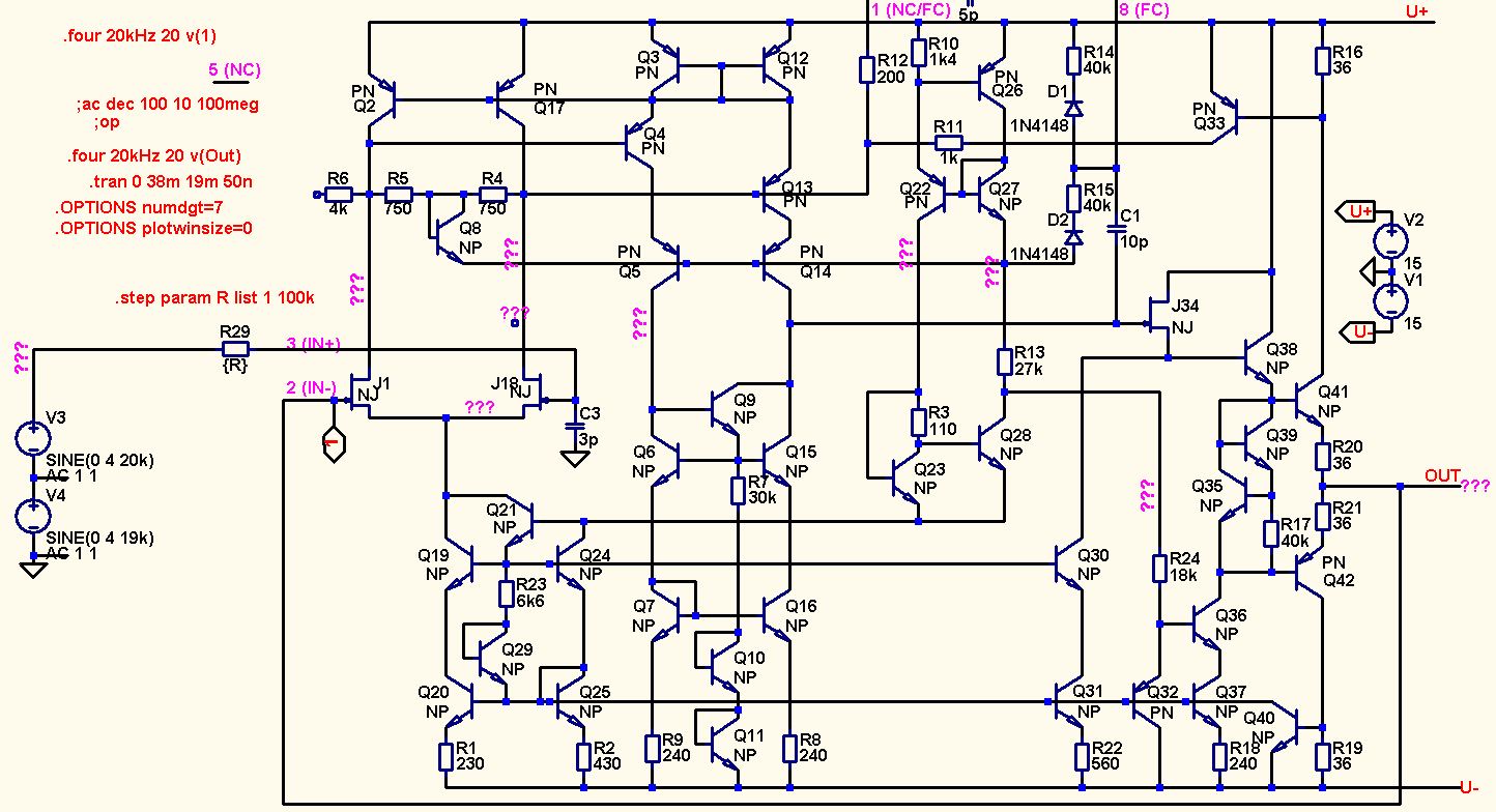

У полевиков от синфазки меняется ёмкость Ссз, весьма большая исходно - порядка 20 пФ,
а у БТ меняется ток коллектора вследствие эффекта модуляции ширины базы.
Потому как полевики, так и биполяры, вносят искажения от синфазки.
Если же синфазное входное напряжение суммируется с высоким выходным сопротивлением источника сигнала, вследствие этого:
1. Для ПТ работает нелинейный делитель Rвых.ист/Ссз(нелинейное).
2. Для БТ - как упомянутый выше нелинейный эффект Эрли, так и падение напряжения от протекания по Rвых.ист искажённого (вследствие отработки ВСЕХ искажений усилителя) тока базы входного транзистора.
Оба эффекта искажают сигнал ещё до попадание его в собственно усилитель и ООСными средствами неустранимы.
Потому выход только такой:
1. Для ПТ - слежение, для нивелирования абсолютных величин изменения Uсз и Ссз.
2. Для БТ - а) слежение, для уменьшения изменений Uкб, б) установка перед входным каскадом повторителя, для уменьшения искажённого входного тока.

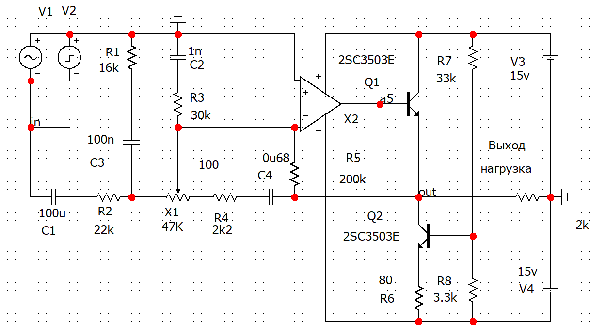

Наиболее близкая к реальности модель К544УД2. Смысл хорошей модели - именно в хорошем отражении тонких эффектов нелинейности, чтобы с ними можно было работать.
ОУ включен повторителем, что ослабляет все источники нелинейности, кроме входных. Сопротивление Rвых.ист моделируется R29, и меняется от 1 Ома до 100 кОм.
Искажения во втором случае растут на 20 дБ.

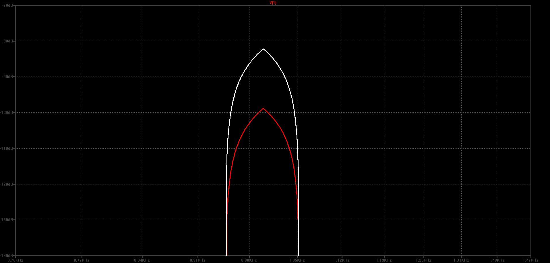

В симуле можно легко и предельно адекватно железной реальности глянуть, растут интермоды 19+20к от предлагаемых решений, или падают.

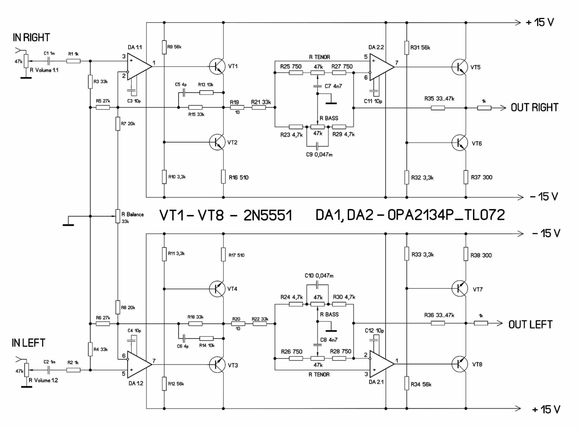

Радио номер 6-1978, на металл. п307, 2т208, 2т602, 2т801, 2т903 не променяю.
а вот что на первом ватте у него. Точнее на 2ваттах. 0.00017% на 20 кгц на 8 ом . На 4 ома Кг в два с половиной раза выше . Выходной каскад двойка , модели от Корделла поставлены
Хочу попробовать собрать ТРГ к вашей схемке УП, какую можете порекомендовать схемку?
А какие тогда применяете, можно поинтересоваться? Шушурина собираете по оригинальной схеме из Радио или в схему внесли какие-то изменения, может как-то её улучшили? И какие можете дать рекомендации по сборке схемы?
Класс В, позже АВ, все по схеме.
Усилитель предварительный
Я тебе выражаю просто неимоверное сочувствие. За исключением КТ602, всё остальное - гуано мамонта. Ты делаешь себе горе.
Ща погодь. Робертыч тебе ещё выложит хорошую схему Крылова.
Если к моему , то только так.Первым идет дискретный регулятор уровня на качественном переменнике или ,что лучше , ступенчатый на качественном переключателе на несколько положений, потом идет предусилитель и только потом регулятор громкости с тонкоррекцией . Это единственно правильное решение. Лучше его в вашем случае на 157уд2 сделать
Кроме КТ208М . Остальное не стоит внимания.

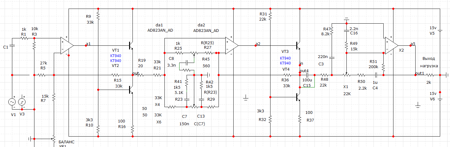

Вот.Лучше конечно умощнить, тогда бы любые сдвоенные вшивые работали как дорогие оу
У меня кт940 там стоят. Все лучше кт815. А так любые в ТО126

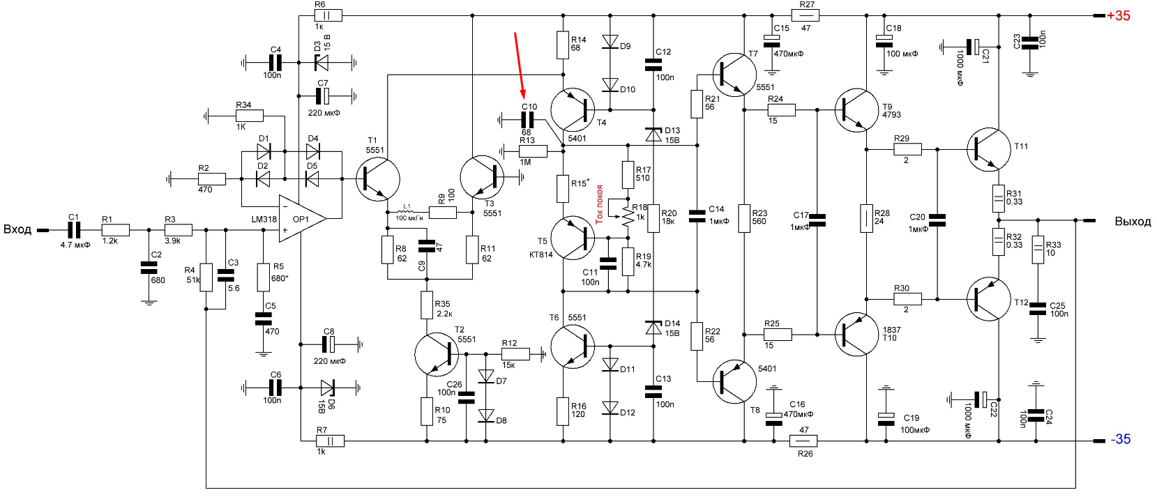

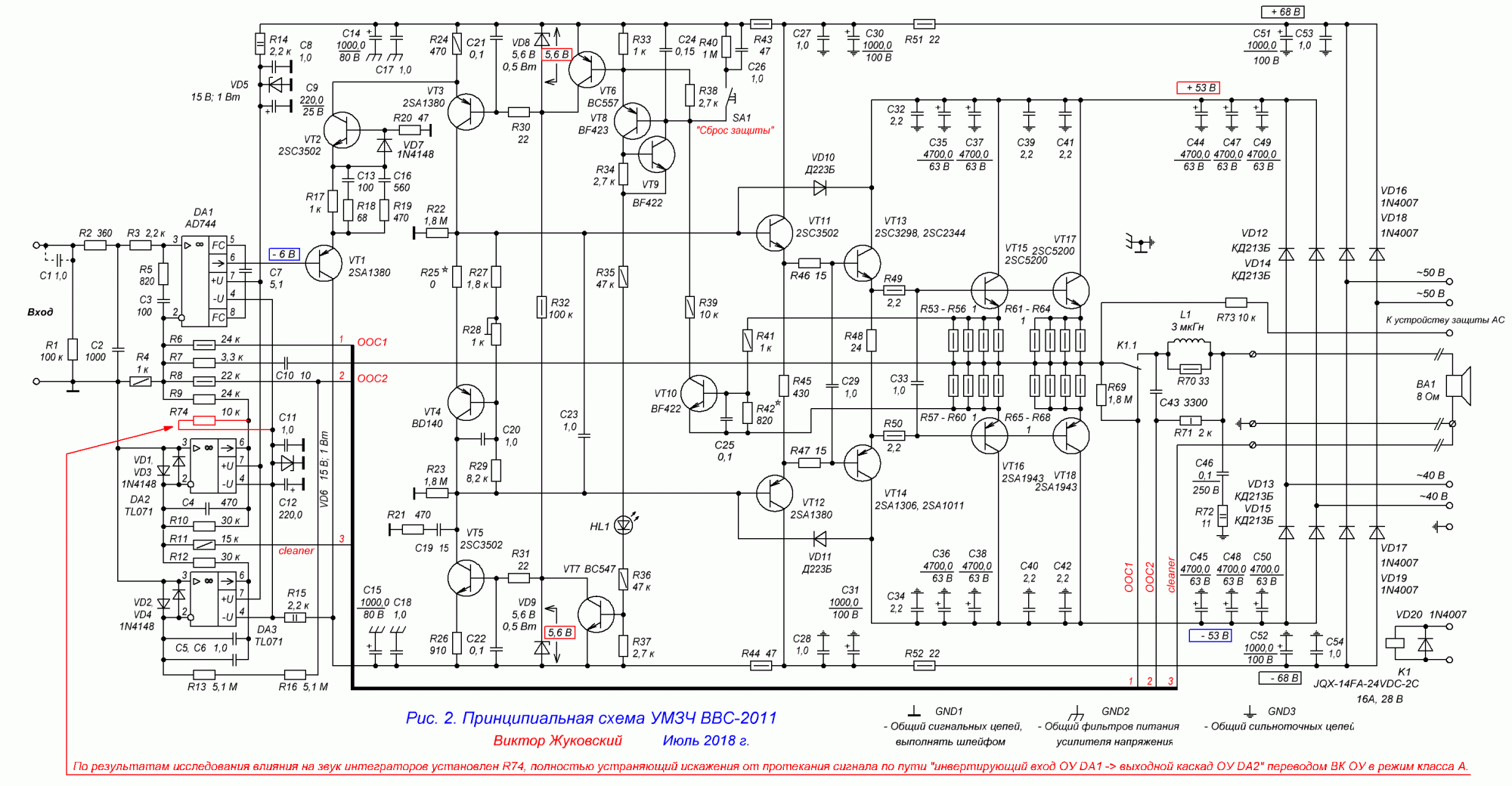

КТ940, КТ9115, 2ЫС3502 и 2ЫФ1380 - это всё высоковольтные транзисторы для раскачки катодов кинескопов, и при Укэ менее 8 В они работают преотвратно - они неуправляемы из-за эффекта квазинасыщения. По-иному: из выходного напряжения ОУ в 12 В ампл применение ВВ-транзисторов вычитает 8 В, оставляя 4 В неискажённого сигнала, а при более высоких выходных напряжениях вполне возможет возникнуть и возбуд.
Хотя, в повторители вполне хватило бы каких-то высокочастотных транзисторов средней мощности, и искажений бы не возникло до тех же 11 В: 12 В минус Убэ повторителя.
По той же самой причине указанные транзисторы непригодны в Шушу без изменения схемы: на выходных напряжениях
Упит минус 8 В
они внесут искажения порядка 0,03%, а то и весь усь может буднуться.
Это именно тот способ, каким нерусь испоганила мою схемную идею и в таком виде продаёт её на Паяле:
Глядя на то, как прилепили С10, я всегда дико умиляюсь.

А вот раз критикуешь, посоветуй чем заменить 5401/5551?
отлично они там работают при таком токе покоя. Хотя разве я против низковольтовых с малой емкостью переходов , как у 940 , транзисторов в корпусе ТО126 .
А как, и куда надо правильно?
Дык, ровненько надо и попендикулярно, раздвинув детали для понимаемости чертежа.
А то скукожил схему в комок: читайте, не обляпайтесь.
Я применил в вашем УП (Васильева) КТ3102ГМ, нормально работают

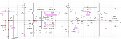

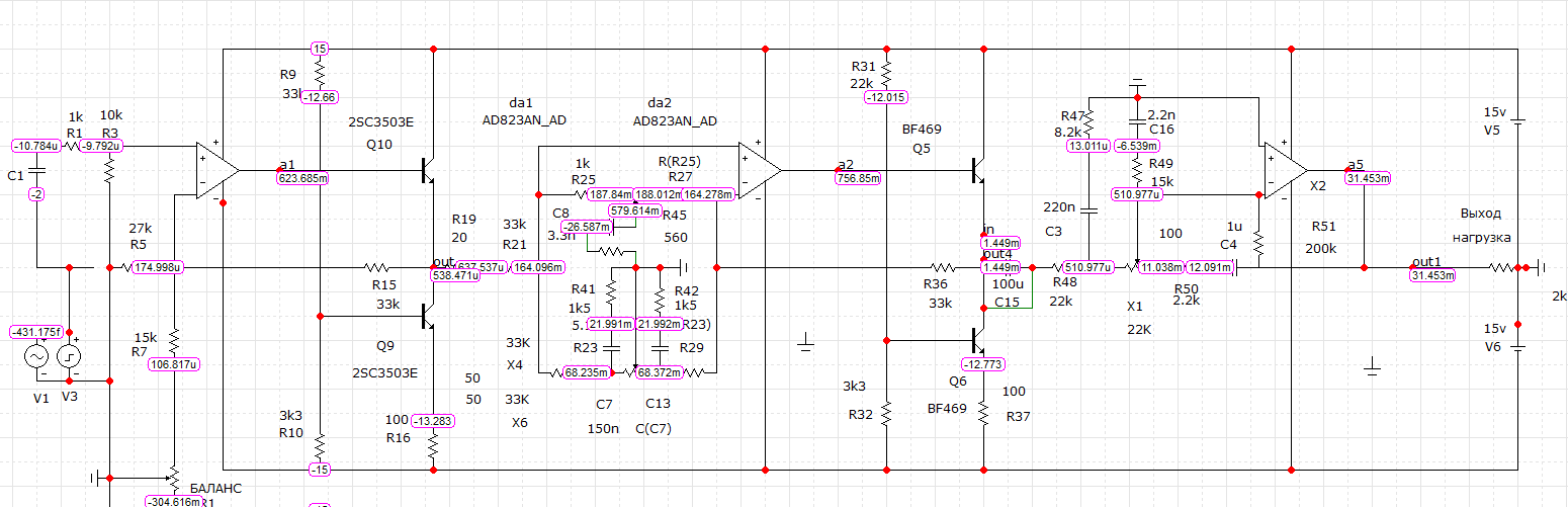

Там не транзисторы менять надо, а схему:
устроить питалово УН на 15 В выше питалова ВК, чтобы транзисторы УН не влезали в режим Укэ<8 В,
а во избежание искажений от эффекта Эрли на эмиттерных резисторах 14 и 16 в ОБ и ГСТ должно падать хотя бы 100Uт = 2500 мВ, но не нищенские 600 мВ.
См. R24R26, и, особенно, значения опорных напряжений на базах Т3 и Т5, сравни с нерусевскими 1,2 В.
