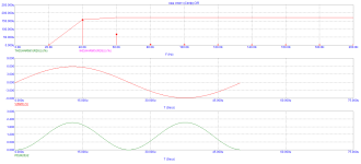

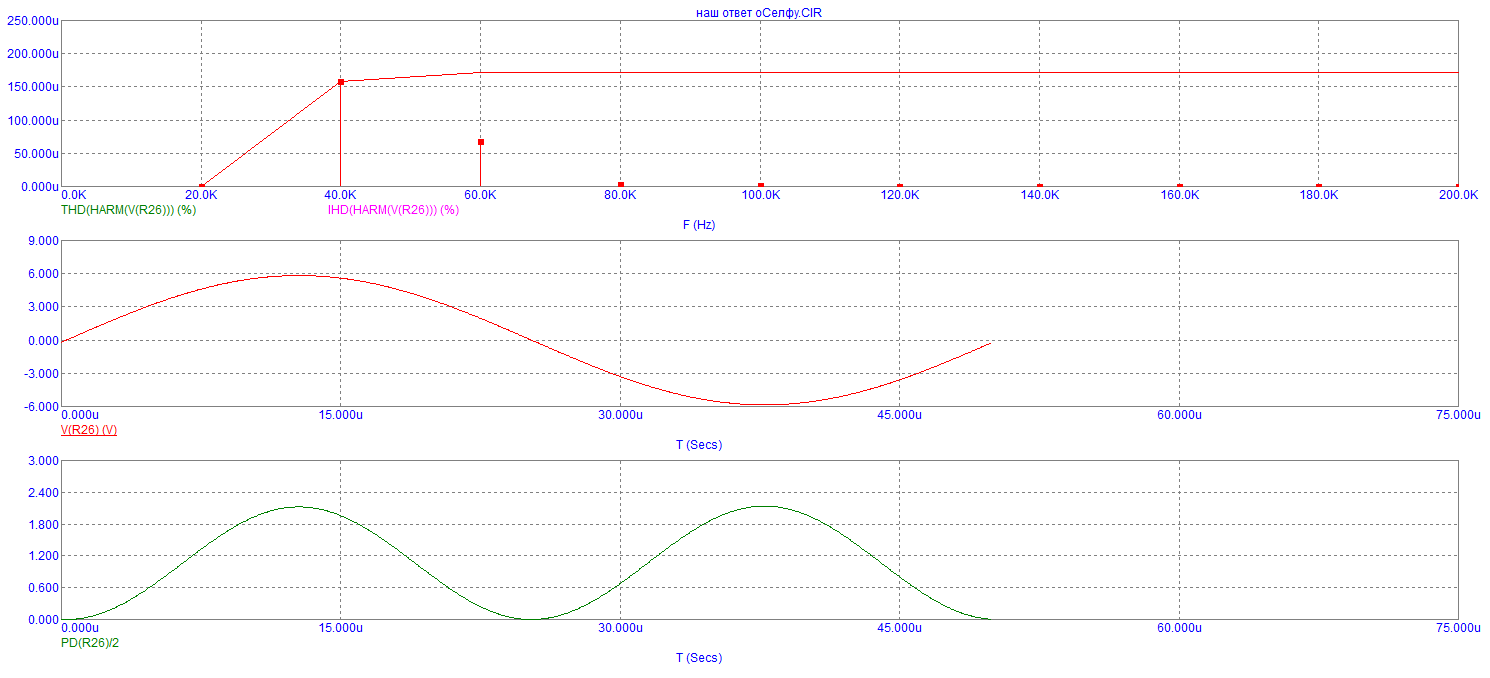

а вот что на первом ватте у него. Точнее на 2ваттах. 0.00017% на 20 кгц на 8 ом . На 4 ома Кг в два с половиной раза выше . Выходной каскад двойка , модели от Корделла поставлены
    24.9 KB · Просмотры: 116

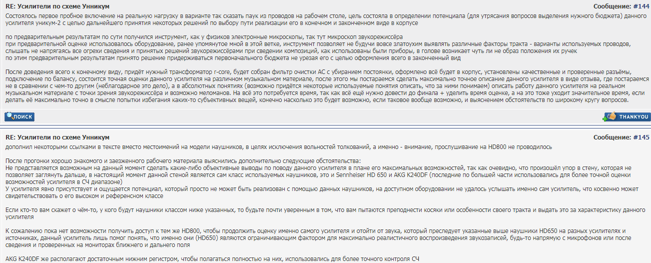

Звукорежиссёр, в теме по ссылке - drdupery, в личной переписке сказал примерно так:
собственных артефактов (отсебятины) усилитель не вносит, напротив, позволяет оценивать качество исходного сигнала и различать по качеству наушники высочайших ценовых категорий, которые для звукорежа тоже - инструменты, которыми он зарабатывает на кусок хлеба с маслом.
Усилитель "прозрачен". С ним ненапряжно работать часами.
Ну, и сделал себе таких несколько копий. На вопрос "зачем это тебе, кроме студии"? ответил, что работает и на дому, сводит фонограммы. То есть, отслушав мой усилитель 8 часов на работе, он несколько часов слушает его и дома.
Это из явного. Из неявного: мой усилитель выдержал конкуренцию и победил в невидимой схватке с самой топовой продукцией именитых фирм, которую только небедные акулы шоу-биза могут себе позволить приобрести. Кроме того, спроектированный мною для того же звукорежиссёра послеЦАПовый усилитель заборол аналогичную продукцию аналогичных фирм.

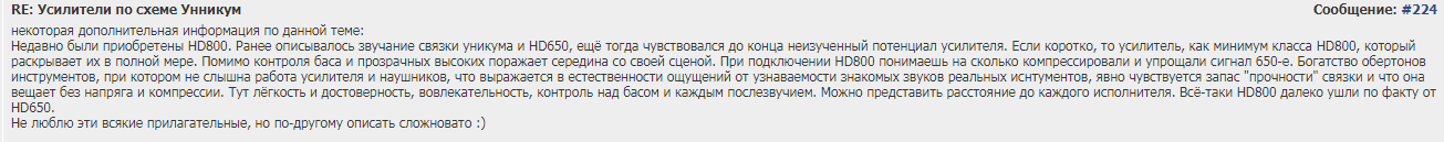

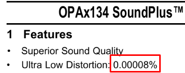

сравнивали TL071 и TL071 с резистором 8.23k
отчётливо слышно, что с резистором значительно меньше слышно искажений на верхней середине, так получилось, что комбинация участвующей аппаратуры усилило этот момент так, что без резистора ощутимо хуже, а с резистором уже очень даже хорошо, странно, что такие малые величины искажений по симулятору так легко прослушиваются [уровни искажений - порядка 0,000.0, четыре нуля после запятой]
далее вставили якобы настоящую OPA134 без резистора - она малость чище, чем TL071 без резистора, но грязнее TL071 с резистором
, или те же четыре нуля после запятой]
далее ВВС-2011 результат не такой большой, как в уникуме, но также эффект есть, возможно это связано с тем, что сам усилитель играет на наушниках ощутимо хуже, чем уникум 2 [Различение уровней искажений: ВВС-2011 Кг=0,000.2% по модели, 0,000.5% - по ИНИ, УНИКУМ вносит на уровнях менее 0,000.0%, так что тут написана полная правда: ВВС-2011 хуже УНИКУМА раз в 10, и это ощутимо на уровнях три - четыре нуля после запятой]
удивительно, но факт, получается, что симулятор не врёт

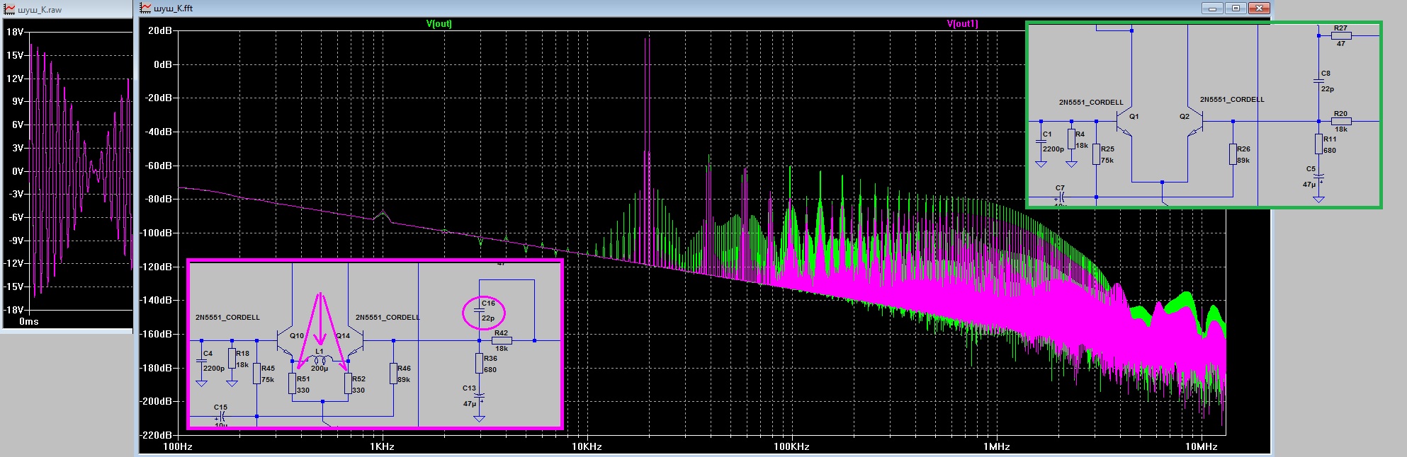

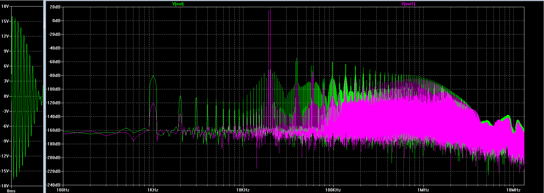

Итак. Немного схемотехнического кунг-фу нам в ленту, как говаривал раньше мой друг Смерш.)

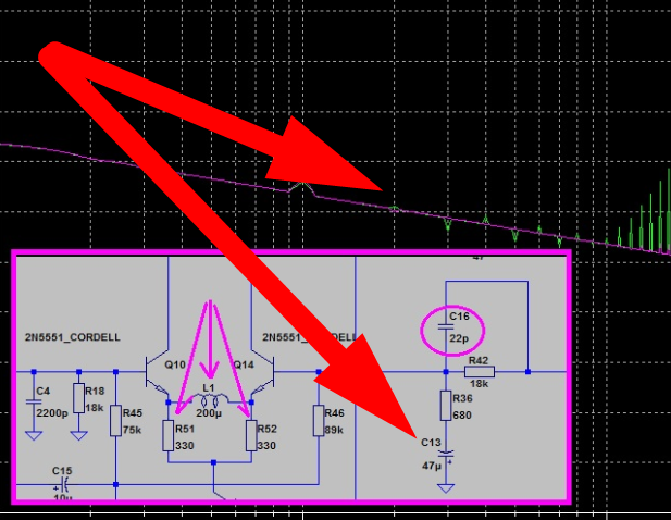

Берём два Шушурина одинаковых с комплементарным выходом. Но одному добавляем мааааленький дроссель в дифкаскад. Зачем? Чтобы С5 переставить параллельно резистору ООС а не так как у Шушурина сделано- две петли оос одна из которых ещё и частотнозависимая. И подаём с генераторов ИМД сигнал для измерения.. ИМД.
Какую разницу мы получим?
Это даже за изменение схемы считать нельзя. Ни зеркал, ни повторителей.. Просто выбросили паразитную петлю оос.
Зато спектр поменялся весьма и весьма неслабо.
В дифкаскад ввел частотозависимую оос местную . Повысил перегрузочную способность входного каскада. Только и всего. Совсем немного.
Так и есть. Изменений совсем немного. Можно ещё чуть допилить безболезненно почти. Как думаешь в роли УН - каскод Хаксфорда?)
Но вообще дядьк Васильев ты слишком хорошо кушаешь,) На ВЧ искажения упали на 30дБ.)
І пару Баксандала на нижній поверх каскоду

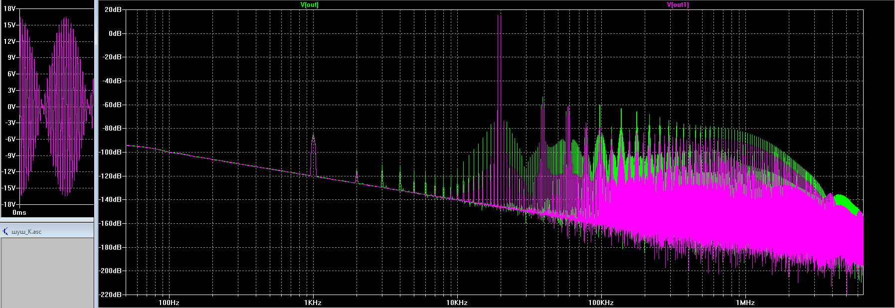

С13 можно убрать, конечно, но усилок сразу разбалансируется, поэтому надо убрать ещё вх конденсатор, старая система балансировки перестаёт работать, поэтому ставим резистор "вверху" нагрузки ДК. Однако искажения даже после балансировки превышают снятые мной только что.. Поэтому добавляем зеркало, но зеркало шунтируется.. айайай, добавляем каскод Хаксфорда в УН.. Снимаем ИМД. ..
Самое интересное что стало с палкой 1кГц и палками выше по диапазону. 2кГц 3 4 и тд. Они ... испарились.. ) Упали попросту на 40-45дБ.
