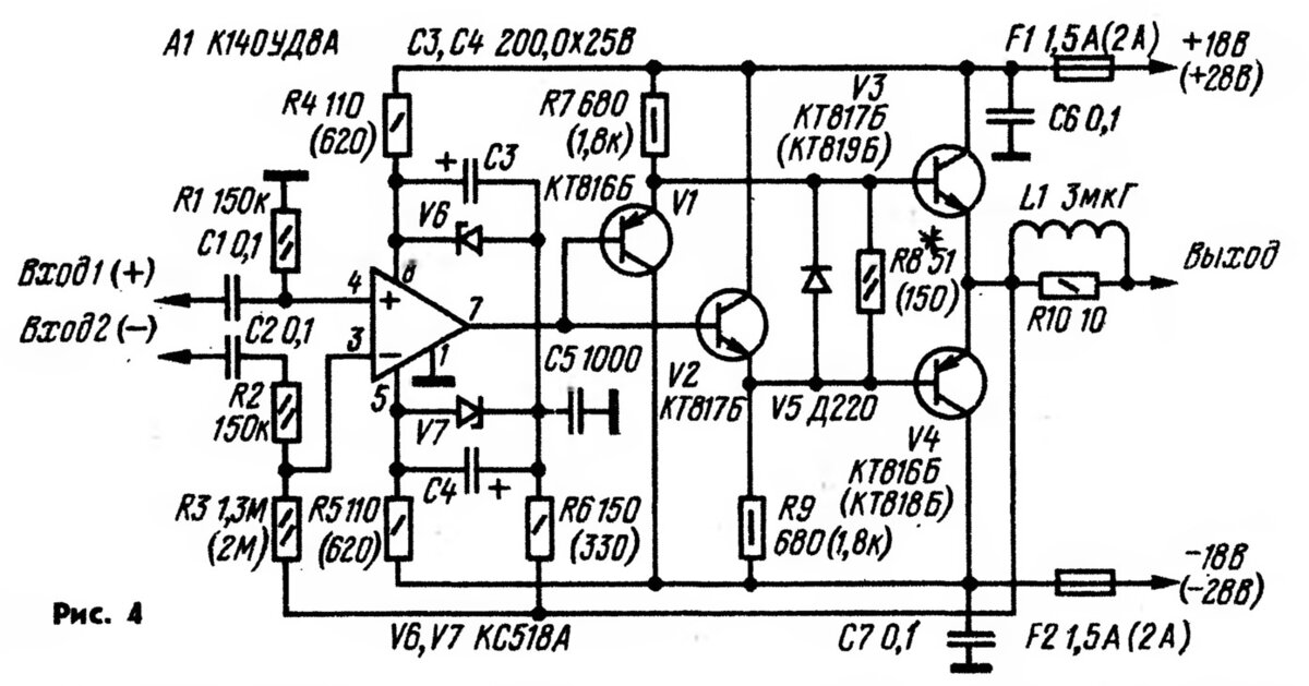

Соберите усилитель Агеева 1982г.
Как и усилитель Шушурина один из самых популярных. Но ещё проще за счет применения ОУ. Простой и вполне с хорошим качеством. В 80годы его делали все подряд. Совершенно не проблемный. С приятелем даже маленькую серию на продажу сделали, во времена всеобщего изобилия.
Оно?

Ещё -инфа к размышлениям.
Питание 25вольт одно-полярных, стабилизированных.
Нагрузка =4ома.
И того при выходной МАКСИМАЛЬНОЙ мощности в 10 ватт, потребляемый ток =1,5 Ампера.
Как раз тот, при котором МАКСИМАЛЬНОЕ усиление этих тип110.
При меньшей мощности, тоесть как раз ''рабочей'', усиление немного падает.
И того цель постановки этих дарлингтонов не ''умощнение'', а идея - Спустить большОе усиление в ООС, для уменьшения искажений и повышения ''качества''.
Но, в общем то, ваш консилиум решит - хороша ли эта идея или лучше оставить на выходе КТ817.
С дарлингтонами 10вт/4ом от 25в может не получиться (напряжение насыщения и квази)‐ нужно хотя бы 36в питания.

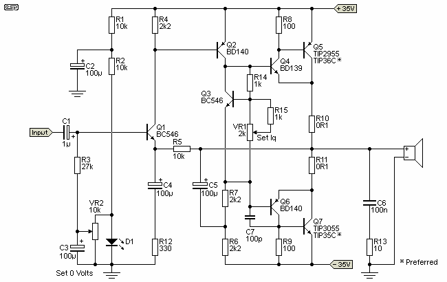

Да вот, хотя бы. С виду - страшная техника.
На деле: какие проблемы составляет спаять токовые генераторы? Дарлингтоны? Второй этаж питания УН?
Тут нет ничего военного.

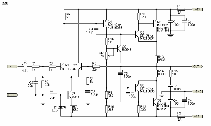

Такая попроще, но не намного.
Петлевого достаточно.
Спасибо огромное, но для меня схемки пугающие...попроще хочется...

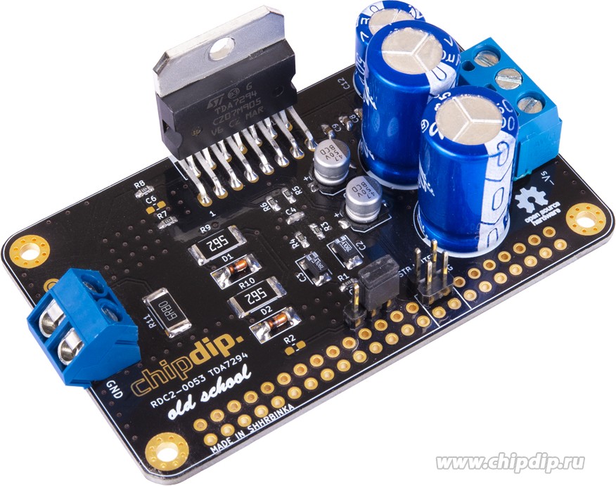

TDA7294 Вам в помощь , сразу работает , КИТ продаётся в Чип и Дип.
Нужен был мне усилитель , для снятия характеристик динамиков, получалась конструкция выходного дня, обвязку правда немного подкорректировал. Думаю усилитель на этой , не побоюсь сказать знаменитой микросхеме,
звучит не хуже Шушуринского, кстати некоторые фирмы делали на ней серийные изделия.
Фото внешнего вида , прямоугольник 50 Кгц, 20 кГц , 30 Гц на 8 Ом , цена деления 2 В, конструкция, схема .
По характеристикам очень даже не плохой усилитель получился, из схемы удалил С1 и С4, а С2 увеличил до 100 мкф.

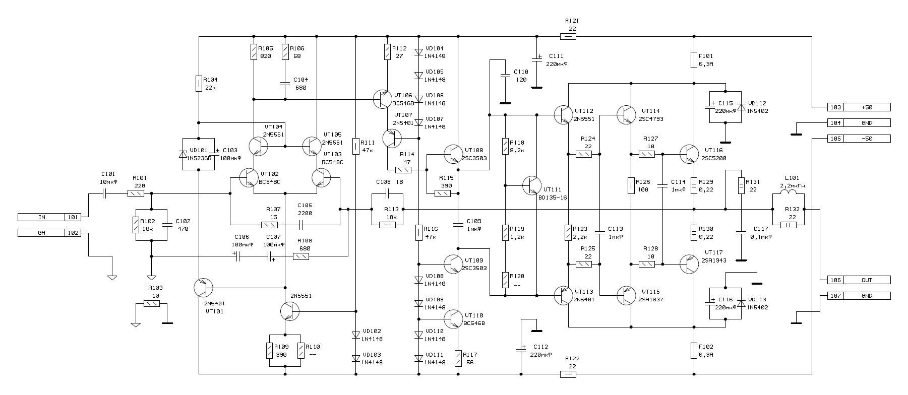

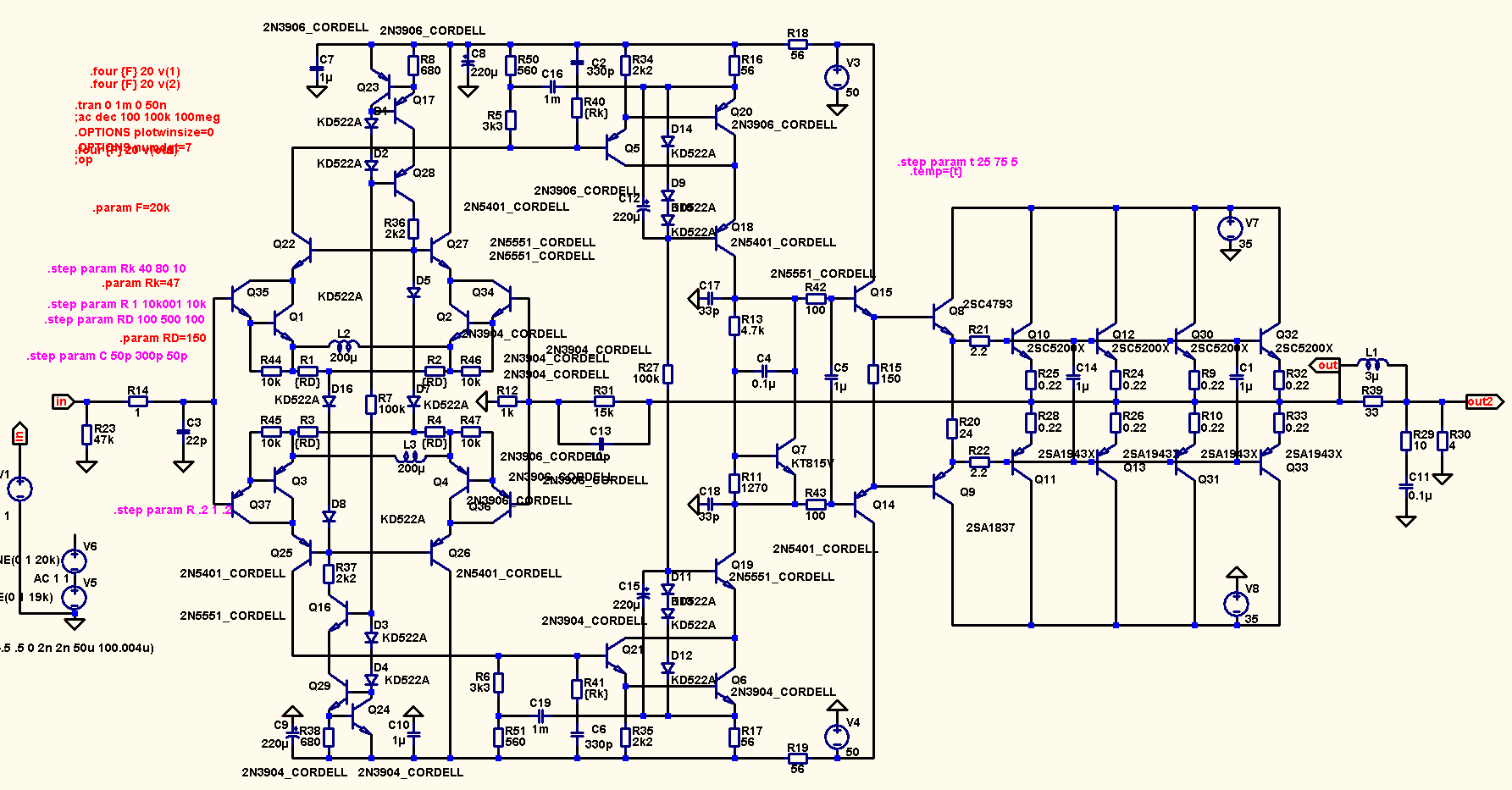

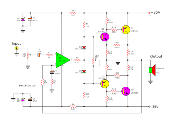

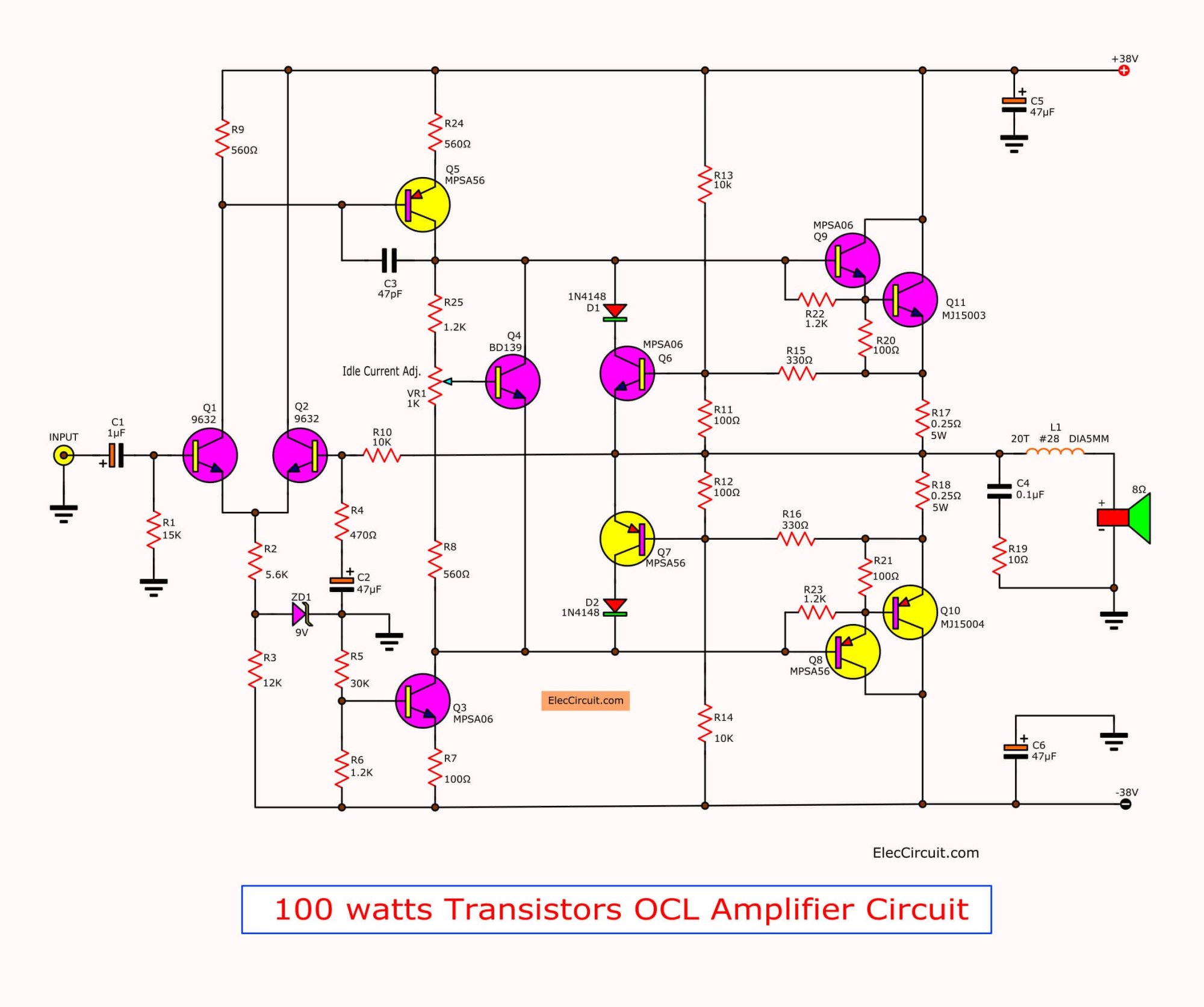

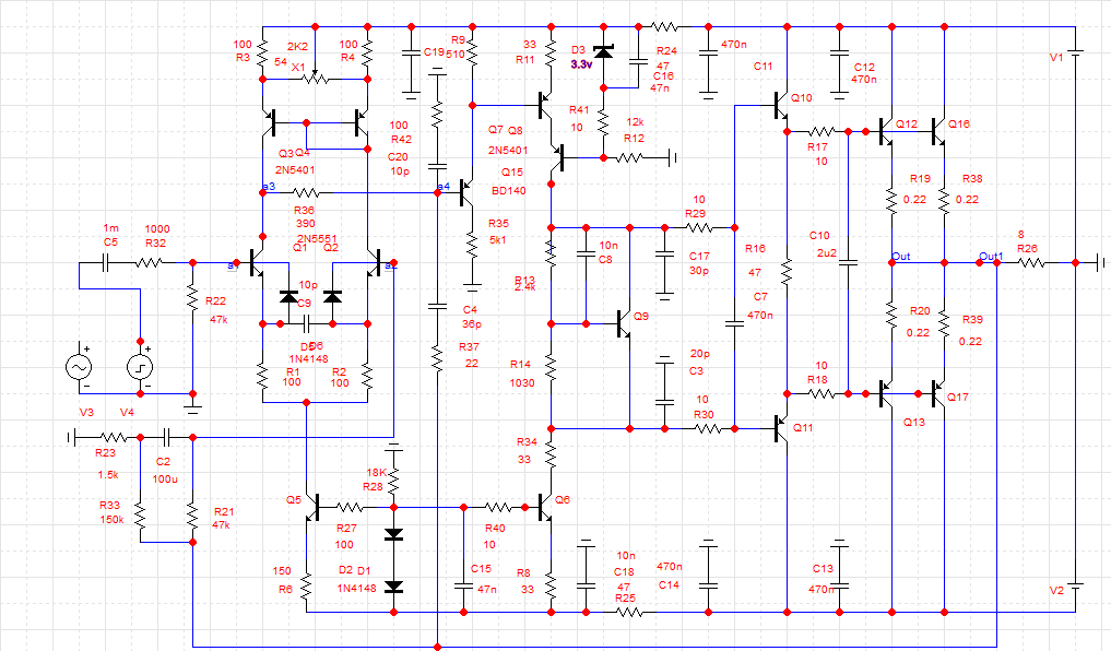

Вот парочку схем для обсуждения.
    56.2 KB · Просмотры: 67
    234.7 KB · Просмотры: 61
    9.6 KB · Просмотры: 66
    8.8 KB · Просмотры: 73

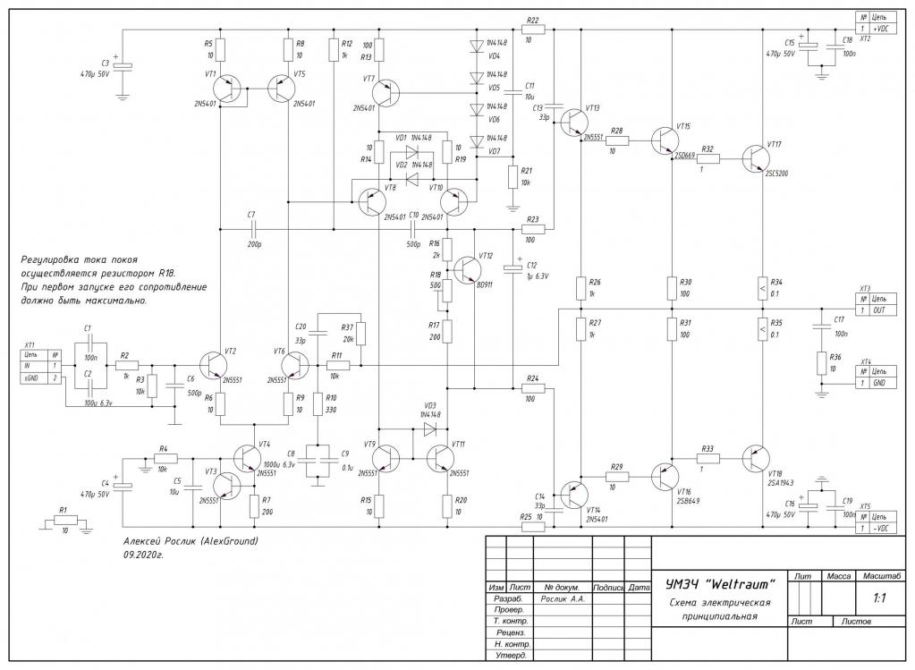

чуток шушурина доработать и неплохо может получиться
    57 KB · Просмотры: 128
Tehnar
17 Янв 2024
207
8
Беларусь
Могилев
Это уже поинтересней! Какое напряжение питания? Q10-Q17 какие?

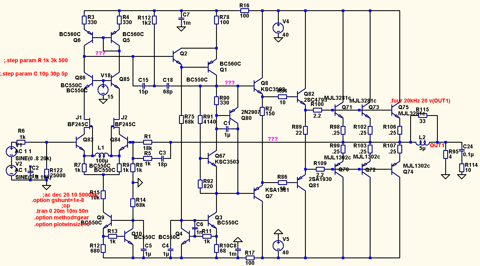

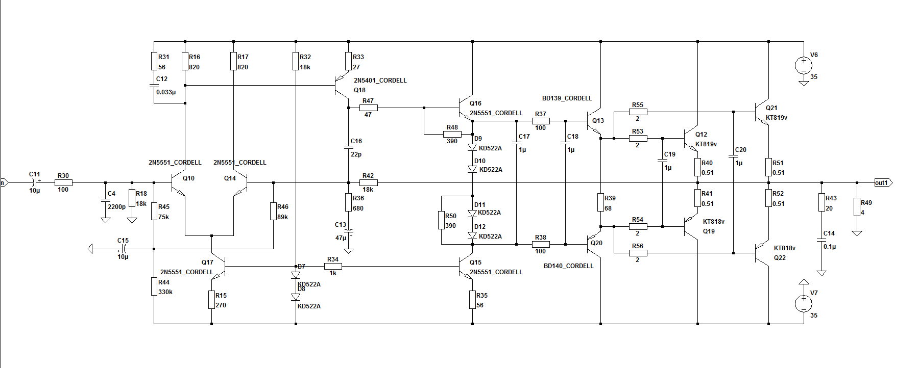

Вот схема от NEULO, его версия Шушурина
    79.4 KB · Просмотры: 320
СМЕРШ
30 Янв 2024
1,188
1,076
Poland
Stargard
схемки пугающие
Ниссы. Ты - человек. Человек схемы не проще.
версия Шушурина
Шушурин делал уси, соотв. своему времени, а вы - пятидесятилетней давности. Что его хвалили - так и хвалили его, исходя из превышенных им норм тогдашнего качества. Сейчас эти нормы устарели, да и сами хвалители давно перемёрли.
Хоть бы зеркало на выходе дифа поставили, повторитель перед ОЭ - сразу резкая прибавка качества.
Кстати, по факту, у вас сейчас - четырёхкаскадый ВК. Ничего не произошло?
Тревожусь, вы так их боялись.

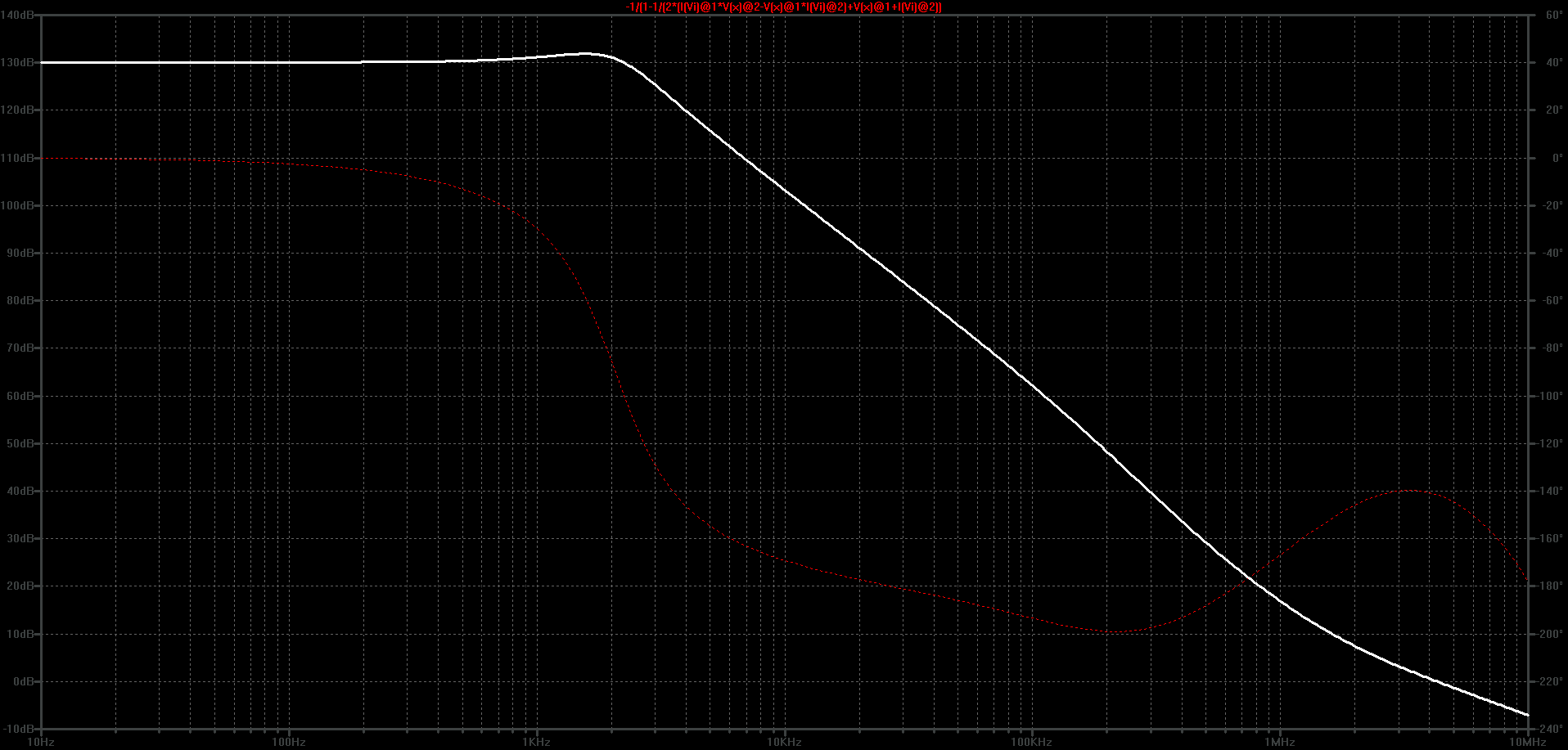

Еще одна версия, от Перепелкина Владимира:
Cтарый проект 2019 года. Улучшенный Шушурин. Использован схемный каркас усилителя из журнала Радио . Входной диффкаскад и второй каскад сделаны каскодными. Изменена коррекция, в том числе выходной каскад включен в общую ООС по ВЧ. В исходном Шушурине выходной каскад на ВЧ ООС не охвачен. Стоит конденсатор обхода ВЧ С5. Применены современные высоковольтные ВЧ транзисторы. Это позволило повысить напряжения и как следствие выходную мощность.
К чему привело: петлевое усиление увеличилось на 1 кГц до 110 дБ, было 75 дБ, на 20 кГц до 87 дБ, было 73 дБ. Соответственно нелинейные искажения снизились до 0,0004% на 1 кГц и до 0,001% на 20 кГц. Искажения измерены AP System One. Выходная мощность повысилась до 100 Вт на 8 ом.
Я вижу, схема интересная, но я такое собирать не буду, у меня нет таких транзисторов и купить это у нас негде.

шушурин просто уже был, теперь можно комплементарный.
помнится там вопрос про транзисторы был, а какие из мало и среднемощных есть? я то ставлю 5551 и 5401 именно из за их распространённости и дешевизны.

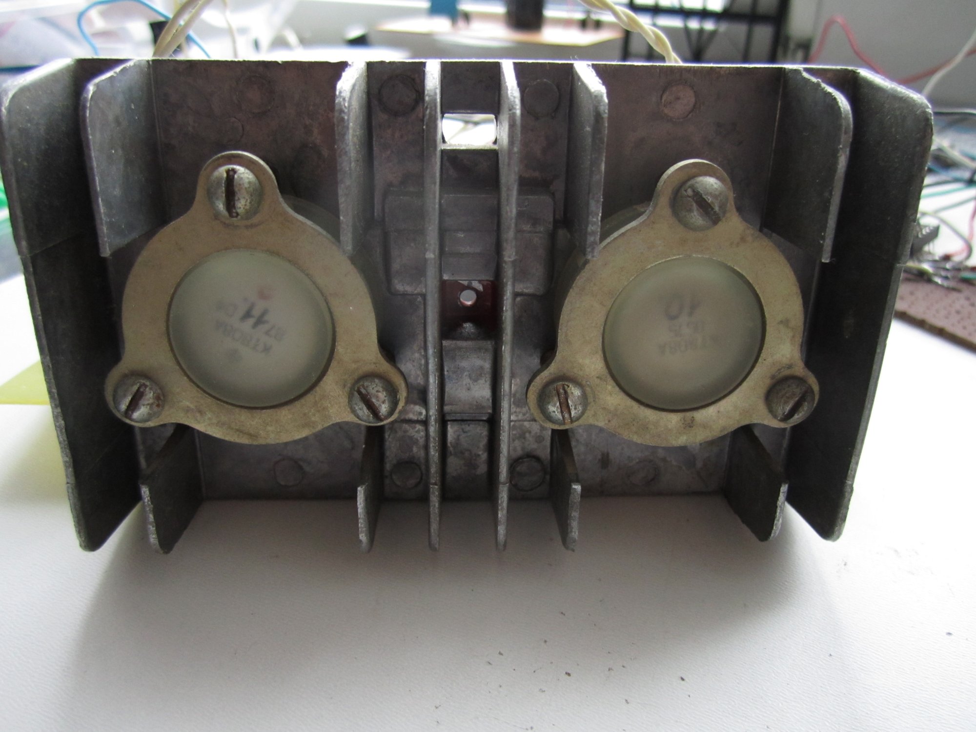

У меня в основном советские транзисторы 502,503, 3102,3107, 814-815-816-817-818-819, 805, 808, 837, 626, 940, 972, 973, и аналогичные.
вчера проверял 814/815 тоже вполне подходят в предвыход

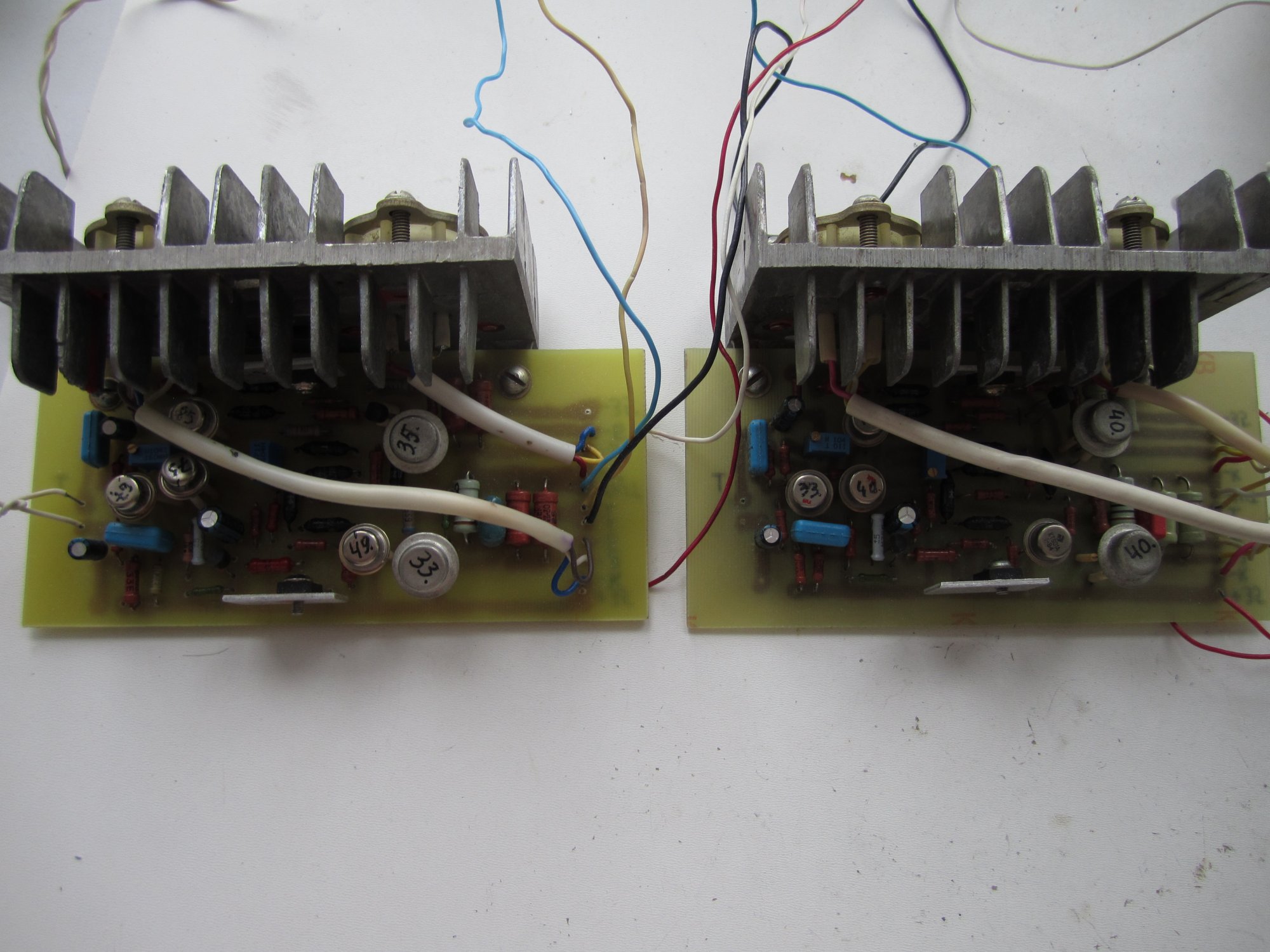

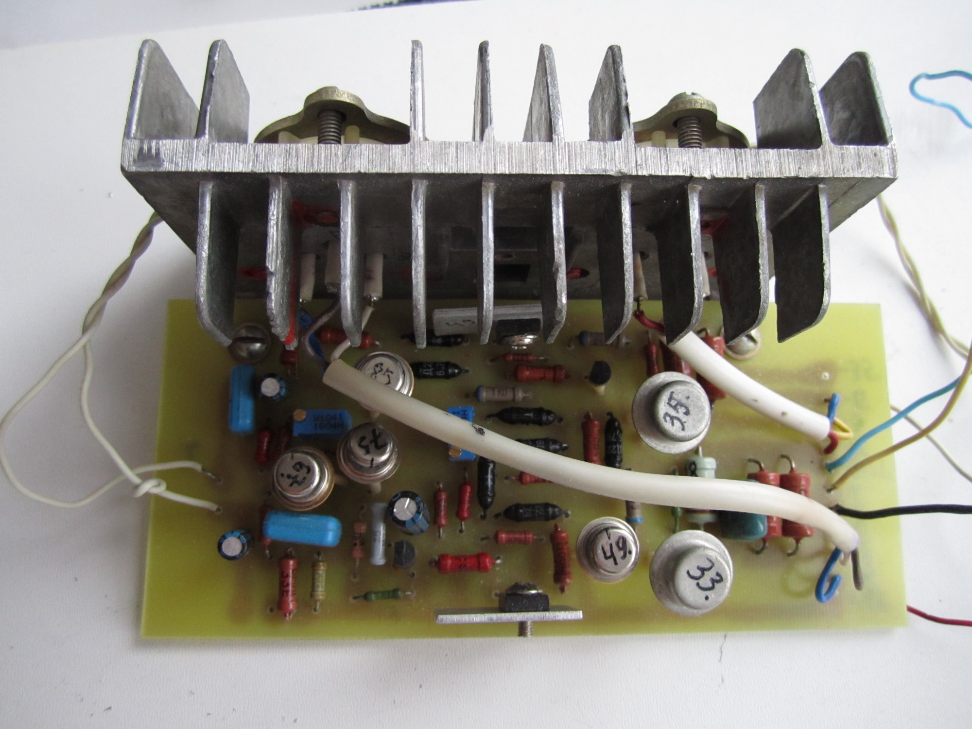

Скажите пожалуйста, вы плату не разводили в Лайоте на этот усилитель? Или может вы его собирали вживую? если да, можно фото?
чет надоело схемы перебирать , что не предложишь лаже с весьма высокими параметрами ,все не то. Ну найдите проще и лучше при простой коррекции.
Схемы меня устраивают конечно, спасибо большое, но процесс сборки усилителя не быстрый, поэтому спешить некуда, тем более у меня нет необходимых транзисторов в данный момент, а пока могу скинуть фото Ш78, который уже собрал.
    346.7 KB · Просмотры: 67
    325.7 KB · Просмотры: 67
    356.4 KB · Просмотры: 65
То, что смогли повторить конструкцию, это хорошо, но нужен прогресс. Используйте отечественные, вас никто не останавливает, если за максимальными параметрами не гонитесь. Спаяйте пока канал на макетке, проверьте на устойчивость, подкорректируйте номиналы под ваши транзисторы, послушайте. Потом уже и на плату перенести можно. Или вам только вариант copy-paste нужен, а сами подумать не хотите?
