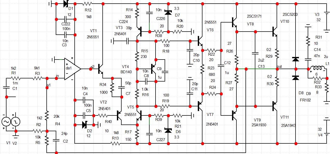

А если поискать то окажется что модели я и выкладывал. Вот она.
А вот схема следующей итерации, модели нет, но допилить до неё ту что есть- несложно.

Про базы- пёс его знает, я за творчеством Бордодынова особо не слежу. Скорее всего там его базы по состоянию на несколько лет назад. Ежели нужны базы отечественных транзисторов то они в списке внизу с мелкими индексами, специально в конец добавил чтоб не искать.
Лидер лидер, лидер завтра ибо на работе папка с моделями.
А эту Вашу схему я, с позиции моих знаний, оценил как эталонную к переделке, и сразу же заныкал.
Тоесть она - есть в заначке.
А я спросил про спицевую её модель.
Кстати, что то я второй файлик не смог ни открыть ни скачать - жму, оно МОРГ и ничего....
Может надо добавить расширение другое, за точкой, тогда смогу скачать ???
.Тхт или .док к примеру.
Я скачал Вашу ссылку на 4й спайс, = 56,92 МГБ.
Если не ''сорвалась'' закачка.
Позже на комп переесу и разархивирую и попробую запустить.
Так вот и спрашиваю про модель, это чтоб шустрее попробовать экспериментики по улуДЧению, вот будет эффект от выходников - дарлингтонов ТИП110 или нет???

Файлик этоже файл модели, его ЛТСом только открывать. Даже если он и скачался- без симулятора не откроется.
Что про дарлингтоны. Честно я попробовал в модели поставить что то похожее.. Чёт не зашло у меня. Уж больно эти ТИПы тормозные.(собирал из КТ814 и 818, или как там оно, наоборот из КТ815 819).
