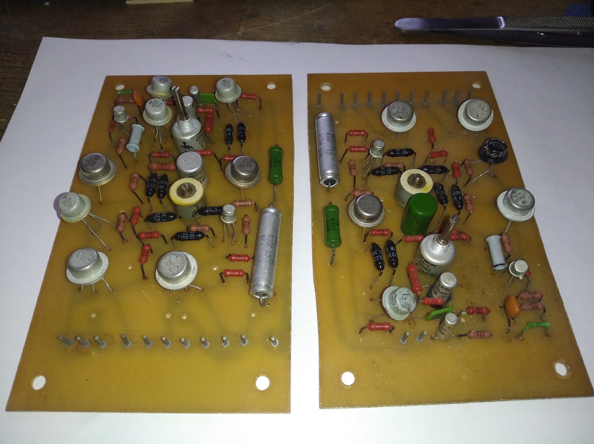

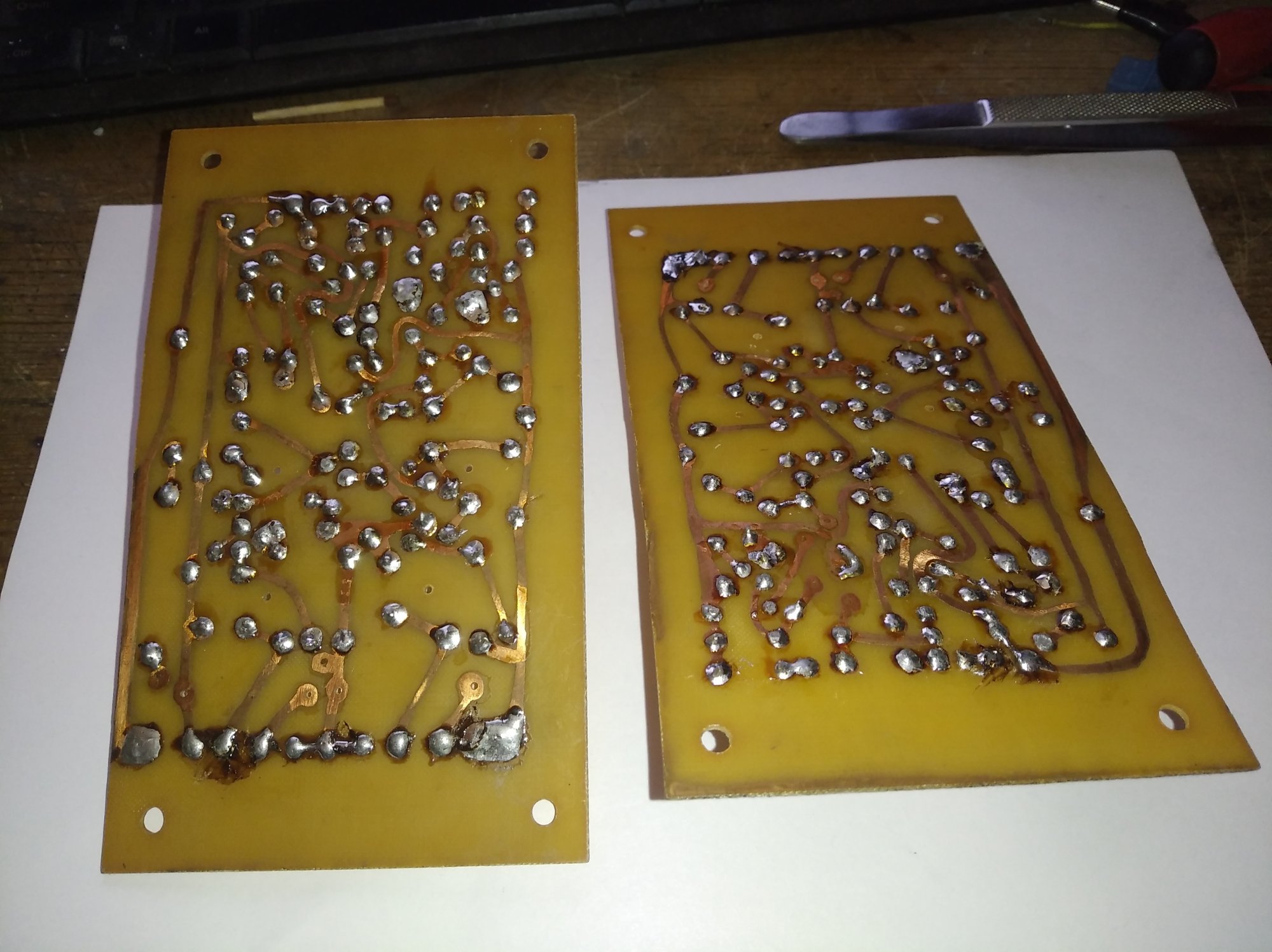

Найти сегодня оленя на Волгу проще (хотя это архисложно) чем платы на этот усилитель. Я так думаю.
30 секунд потратил. Дольше телефон искал чтоб сфотографировать)

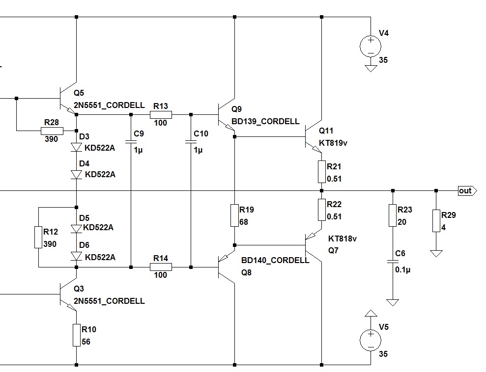

Итак моделирование Шушурина на предмет некоего "апгрейда". Что у меня вышло.
Собираем модель НО, заменяем П307 и КТ602 на 2n5551. Заменяем КТ209 на 2n5401. Заменяем КТ801 на BD139. Выходники оставляем прежними.
Подаём на вход сигнал 19+20кГц по 300 милливольт каждого. На выходе получаем размах 16.5 вольт. Нагрузка- 4 ома.
Ждём пока пройдёт подсчёт смотрим уровень ИМД. Делаем поправку на то что в железе результат как правило хуже, и я даже знаю насколько. Получаем ИМД как по юбке так и по 1кГц в размере -70дБ примерно.
Добавляем конденсатор в размере 1мкФ параллельно диодам термостабилизации. Прогоняем тот же тест. ИМД = ... -70дБ.
Добавляем второй конденсатор в размере 1мкФ замыкая базы первой ступени предвыхода. Прогоняем тот же тест. ИМД =... -70дБ.
Вердикт- как мёртвому припарка. И мне совсем непонятно нахрена паять настолько сложный и говённый усилитель. Что можно сделать?

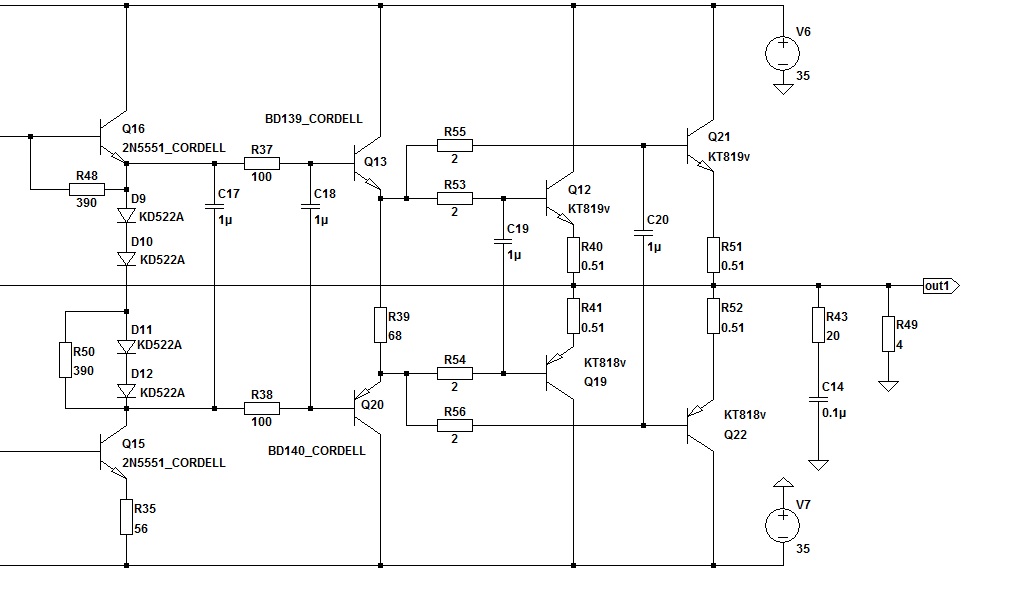

Предлагаю поменять выходной каскад следующим образом(это кроме рекомендованной мной замены всех транзисторов.)
Искажения падают примерно в 10-15 раз. И это всё ещё Шушурин. Единственно ещё нужно будет уменьшить конденсатор С5(см схему на первой странице) до 22-27пФ.
Анализ схемы - завершён. Не болейте. И не страдайте всякой фигнёй.

И R29 тоже не нужно, это подразумевается нагрузка на 4 Ома?

Я так понимаю С9 и С10 можно вообще не ставить? Вы используете КТ818В И КТ819В ( с буквой В) ? Почему не с Г ?
В потому что нормальных моделей Г - нет. Однако разумеется лучше поставить Г, В- это надо питание будет снизить.
Что касаемо конденсаторов- тут я ошибся, замкнуть диодную цепочку- полезно, а ещё неплохо бы между базами выходников. базы предвыхода на мой взгляд - необязательно.

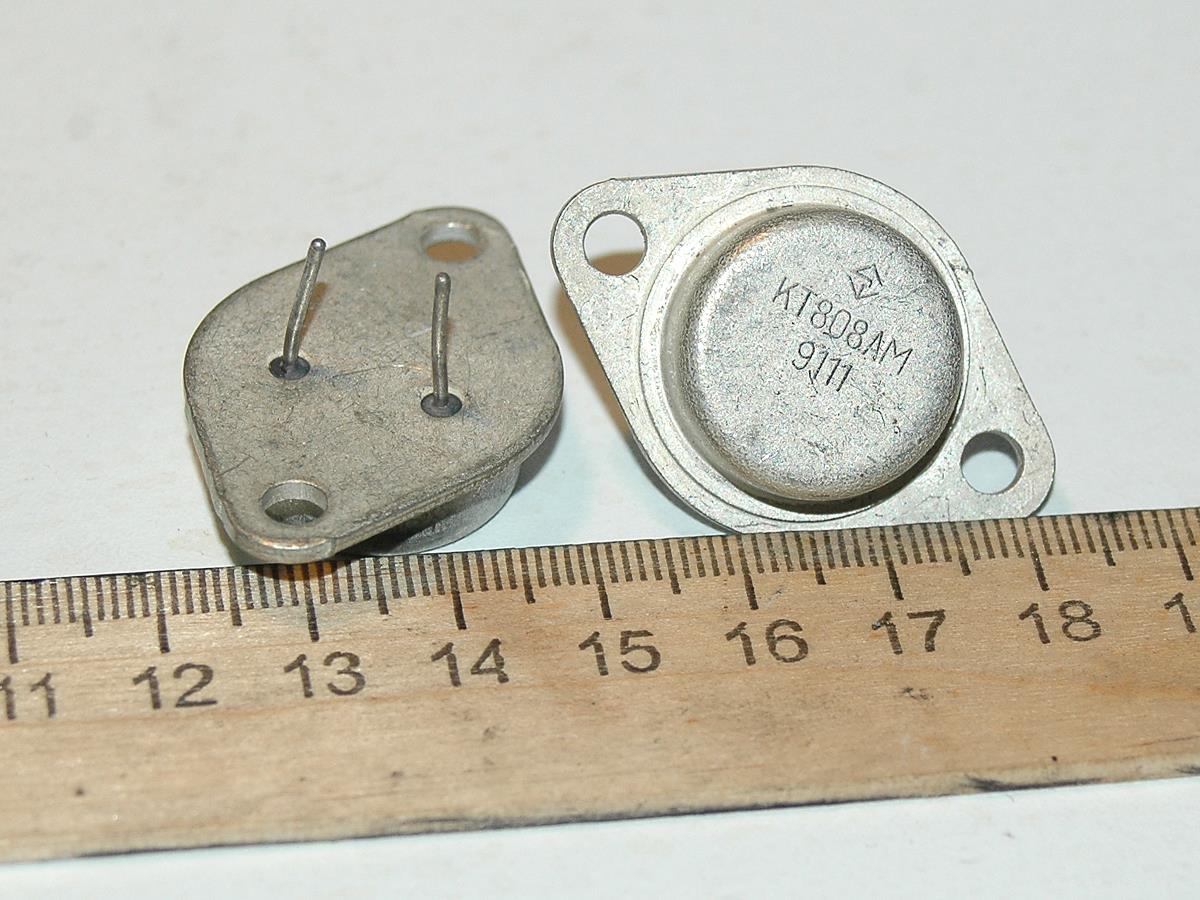

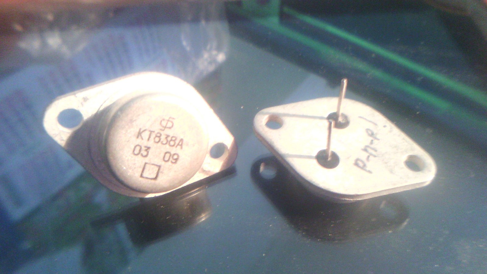

Как это понять? поясните, пожалуйста. КТ838 они же в железном корпусе с двумя выводами с полукруглой шляпкой, похожие на КТ808 в железном корпусе с двумя выводами и с плоской шляпкой, такие как КТ818 и КТ819.
Ну надо же, а я вот ТАКИХ 808х не встречал.... Только круглые, 3х ногие, стандартные...
Ну да, в ТАКОМ 2х ногом корпуса я и поставил в 1991м себе в УСь ''металл'' кт918 т кт819, вместо пластмассовых.

дядя АЛЕКС
Головой подумайте - там СТЕКЛЯННЫЕ изоляторы, которые должны выдерживать перепапды температур. Многочисленные и НАДЁЖНО.
А внутри транзистора есть теплопроводящая-распределяющая шайба.
Так что там ''магнитится'' ?
Читайте ниже.
Кова́р — прецизионный сплав с заданным коэффициентом линейного теплового расширения, обычно состоящий из 29 % никеля, 17 % кобальта и 54 % железа с примесями кремния, углерода, марганца.
