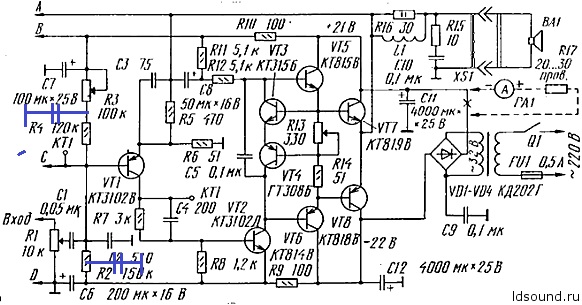

Это возбуд на НЧ. Между прочим .. Я над этой проблемой довольно долго бился. Ибо она преследует не только сам ШООС но и его апгрейды.) Теперь я в курсе как с этим бороться.
Tehnar
17 Янв 2024
207
8
Беларусь
Могилев
Расскажите мне по секрету? Или мне его запустить не судьба?
Я так подозрева- это кондеры виноваты?

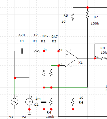

Ладно, я попробую на пальцах. Вот у нас схема есть, а там на входе делитель смещения.
Один электролит на где нибудь 47мкф между подстроечником и резистором как нарисовано, а нижний резистор делителя разбить на два одинаковых и тоже между ними электролит. Должно помочь, хотя 100% гарантии я конечно не дам.
М.Васильев
25 Янв 2022
2,179
628
50
67
Пестово
Максим
Вариант классического автосмещения не рассматривали?

пусть для начала наш товарищ так попробует. моделировал я классический вариант , для однополярки гуд, но тут не однополярное питание.

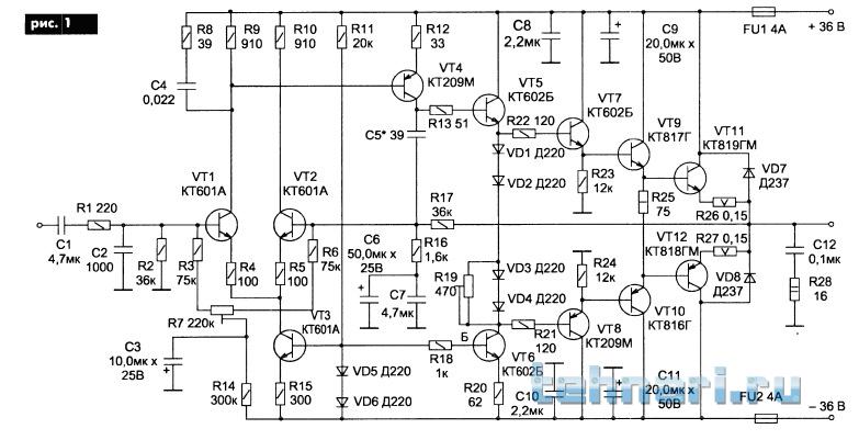

Перепроверил я своего Акулиничева, нашел две ошибки, не тот кондер впаял в 10 раз больший и не тот резистор подстроечный вместо 330 Ом впаял 330 кОм.. Запустился усилитель, заработал, запел, но, как мне показалась очень маленькая мощность, ватт 10, на слух, не более, я такие самоделки не люблю, нагрузка как всегда 8 Ом, играет обыкновенно, я ничего свехестественного в звуке не услышал, но на большой громкости появляется неприятная хрипца. Усилитель я не настраивал, скажу честно, просто все регуляторы установил в среднее положение. радиатор разогрелся как утюг, что не удивительно. Вывод- Шушурин в сто раз больше мне понравился! Наверно ещё соберу пару Шушуриных, возможно квадро сделаю, тем более таких проблем у меня с Шушуриным не было. Да и колонок у меня четыре. Две С-50 и две Вега 50 АС, состояние как с завода, стоят в упаковках. Так что если уже собирать простой усилитель, так это тот, который сразу запускается, который не палит выходные транзисторы, который грамотно спроектирован и не нуждается в сложной регулировке и настройке, с приличной мощностью. Всем этим требованиям, лично для меня, соответствует Шушурин 78, ну или кто хочет на комплементарной паре 818/819 собрать- усилитель Зызюка. Можно Шуш на импорте запилить, знаменитый усилителестроитель DTS уже давно перевел схему на импорт. Могу прикрепить схемки, кому интересно.
    187.9 KB · Просмотры: 108
    60.6 KB · Просмотры: 127
23,306
10,741
Без резистора R17 на 390 Ом схема обваливается по скорости . Можно смакетить и сравнить.
Угу. И который номиналы резисторов и конденсаторов автоматически проверяет. Сам паяется, сам в чип и дип за деталями бегает и сам движки установки тока покоя и средней точки двигает.
Вопрос зачем такому усилителю ты понадобишься- я даже не знаю.
Извини, ты шушурина настраивал а тут от балды всё потыкал, ой не нравится, ой мощность маленькая.. А я думаю ещё и ограничение одностороннее. Это потому что большинство усилителей разгильдяйства не любят и их надо таки настраивать.

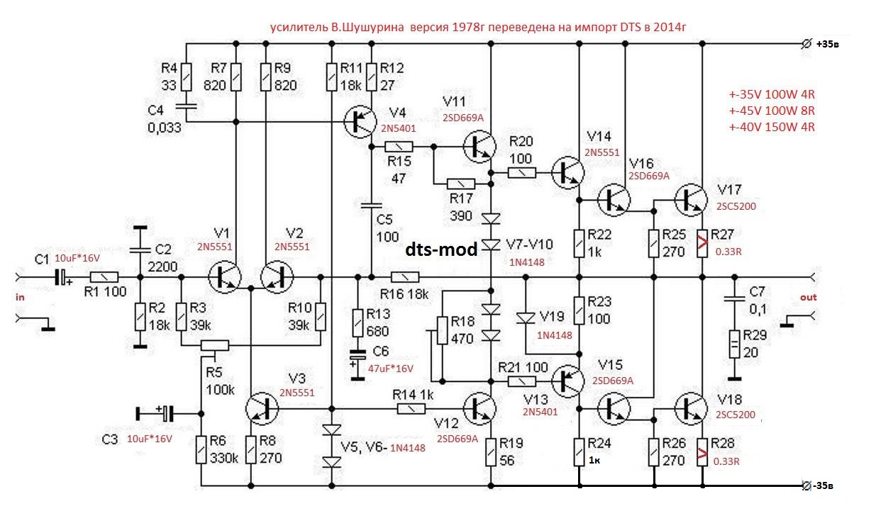

Был. В 1980. Полностью согласен. А сейчас 2024. И я предлагаю заменить дерьмовый выходной каскад на нормальный выходной же каскад. Я можт что то непонятное пишу, Игорь, вам чего непонятно? Совершенно не обязательно повторять древние конструкции ничего не изменяя. Замена вых пары КТ808 на КТ819/818, тоже древние, тем не менее- искажения падают в 10 раз, транзисторы сами по себе более доставаемы, дешевле в несколько раз, радиаторы - удобнее. Блин, я бы сказал крепятся на любую ровную поверхность, буквально.
Не верите?
Небольшая разница в цене.
Если вы доработали грамотно усилитель Шушурина, тогда где ваша схема или статья на эту тему? Ведь как люди могут про это узнать, если о вашей схеме никто не знает? Почему не выложить в интернет для всеобщего доступа? Мне бы тоже было интересно..
Я выложил. Доработка простейшая. На статью прям скажем - не тянет.
