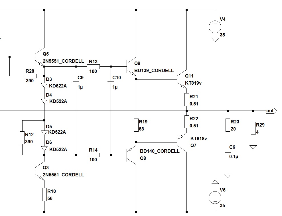

конденсатор параллельно диодам установки тока покоя лучше не ставить. А поставить между базами П307 и кт 209М. Там толка больше .

Мне встречалось мнение АБСОЛЮТНО ПРОТИВОПОЛОЖНОЕ, что именно диоды НАДО шунтировать по перемене, а вот ''за резисторами'' это уже похужее....
А я сам, увы, непонимаю....
И что остаётся?
Вот мнения собираю, статистикой чтоб выяснить ИСТИНУ.

Ответ дает компьютор . Точнее программа моделирования. И скоп .
Так вот они однозначное мнение высказывают.Да и сами посудите. Диоды должны отслеживать температуру меняя напряжение смещения.Когда вы сунете туда шунтирующий электролитический конденсатор , то напряжение на нем нарушит весь процесс авторегулировки.
А межбазовый конденсатор на входе выравнивает уровень переменного сигнала . Кг при этом снижается ,правда весьма незначительно.
Но это мнение дилетанта,не спеца .

Это 1 логика, а мне встречалась и другая - что диоды стоят в КАСКАДЕ усиления и являются для тока сигнала паразитной нагрузкой, хоть и малой. А конденсатор - проводит переменку, тем самым снижает разбаланс плечь сигнала.
Вот как то так, примерно ...
Тоесть ''словестность'' примерно одинаковая, а место ПРИЛОЖЕНИЯ - разное.... :) :) :)
И, есть 3я - Витамин недавно писал - в общем то Вашу точку.
И, я ещё видел конкретно для Шушурина на др сайте - противопролжную.
И того - паритет, пока.
И есть несколько схем с конденсатором и резистором только в 1 базе - это скажем ''компромиссный вариант'' :)

Итак моделирование Шушурина на предмет некоего "апгрейда". Что у меня вышло.
Собираем модель НО, заменяем П307 и КТ602 на 2n5551. Заменяем КТ209 на 2n5401. Заменяем КТ801 на BD139. Выходники оставляем прежними.
Подаём на вход сигнал 19+20кГц по 300 милливольт каждого. На выходе получаем размах 16.5 вольт. Нагрузка- 4 ома.
Ждём пока пройдёт подсчёт смотрим уровень ИМД. Делаем поправку на то что в железе результат как правило хуже, и я даже знаю насколько. Получаем ИМД как по юбке так и по 1кГц в размере -70дБ примерно.
Добавляем конденсатор в размере 1мкФ параллельно диодам термостабилизации. Прогоняем тот же тест. ИМД = ... -70дБ.
Добавляем второй конденсатор в размере 1мкФ замыкая базы первой ступени предвыхода. Прогоняем тот же тест. ИМД =... -70дБ.
Вердикт- как мёртвому припарка. И мне совсем непонятно нахрена паять настолько сложный и говённый усилитель. Что можно сделать?
Предлагаю поменять выходной каскад следующим образом(это кроме рекомендованной мной замены всех транзисторов.)
Искажения падают примерно в 10-15 раз. И это всё ещё Шушурин. Единственно ещё нужно будет уменьшить конденсатор С5(см схему на первой странице) до 22-27пФ.
Анализ схемы - завершён. Не болейте. И не страдайте всякой фигнёй.

НЕУЛО, за моделирование СПАСИБО!
Вывод, нижний, - уже читал такой....
Как кому, а мне БЫ комплементарный Шушурин не по феншую
Каждому - своё...
Вопрос - ''классический Шушурин'' - по возбудам что то изменится от такого конденсатора или нет, куда тенденция - к ''возбудимости'' или к ''железной устойчивости'' ?

единственное что может слегка улучшиться это работа с меандром. никакой такой устойчивости не добавится. я дал схему как нужно делать. так и делай. или если хочешь послушать помои то делай квази вк. фигле выбор то не очень велик.

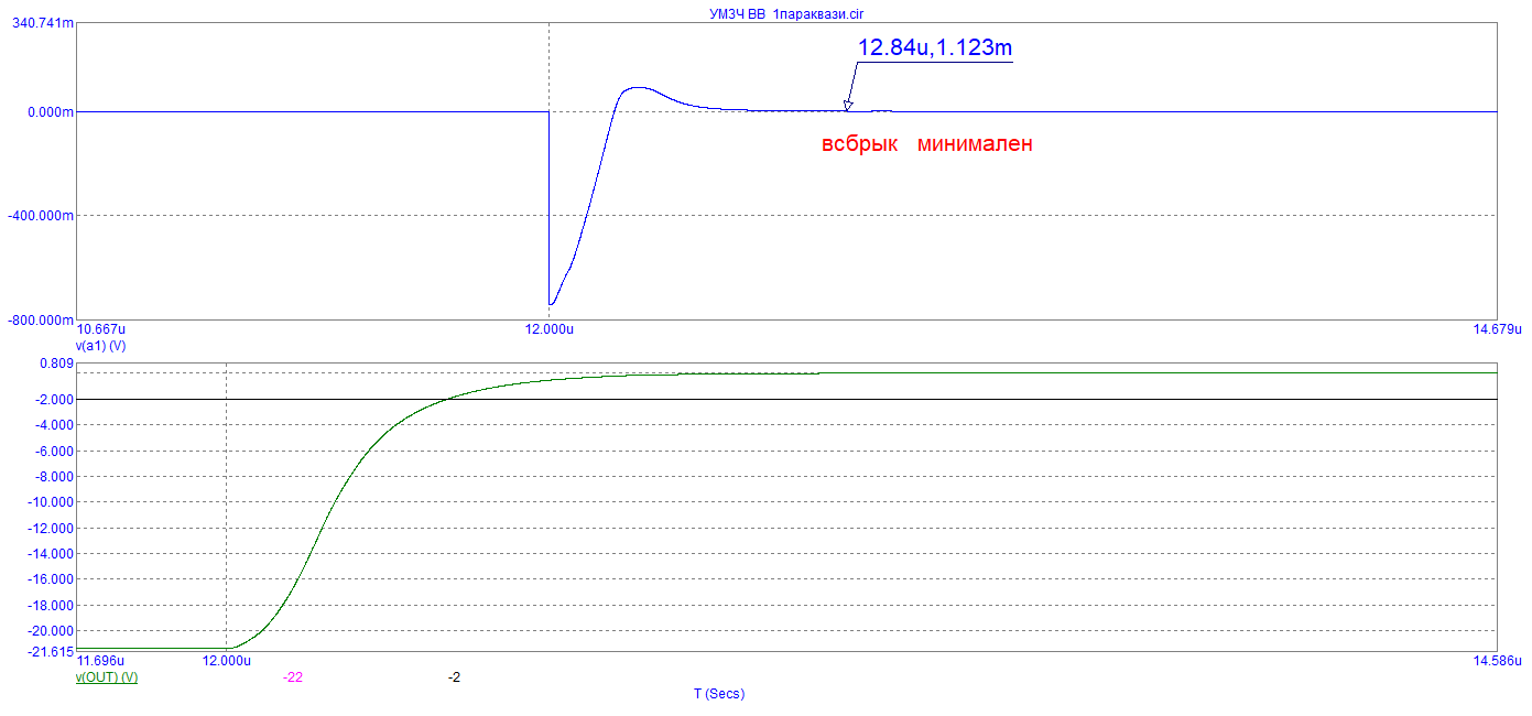

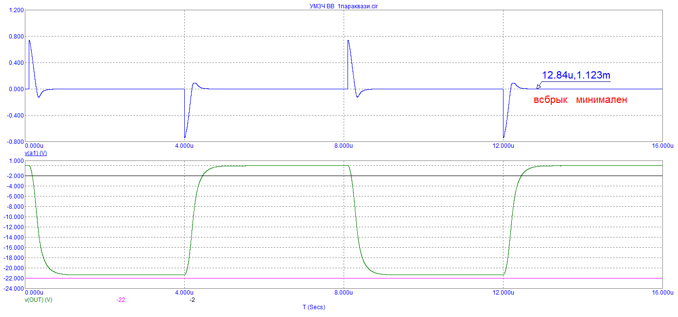

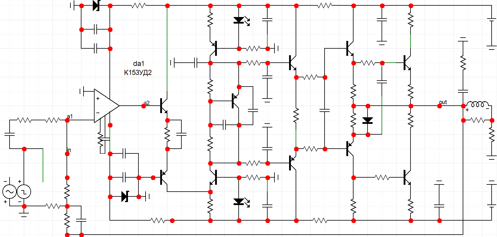

ВК лучше так делать
    68 KB · Просмотры: 94

чем родной квази. Если есть теплоотводы и кт808 грех не использовать. ООС подчистит грехи квази. Емкость конденсатора не более 10нф в фазонвесном каскаде.
    18.4 KB · Просмотры: 45
    20.8 KB · Просмотры: 38
