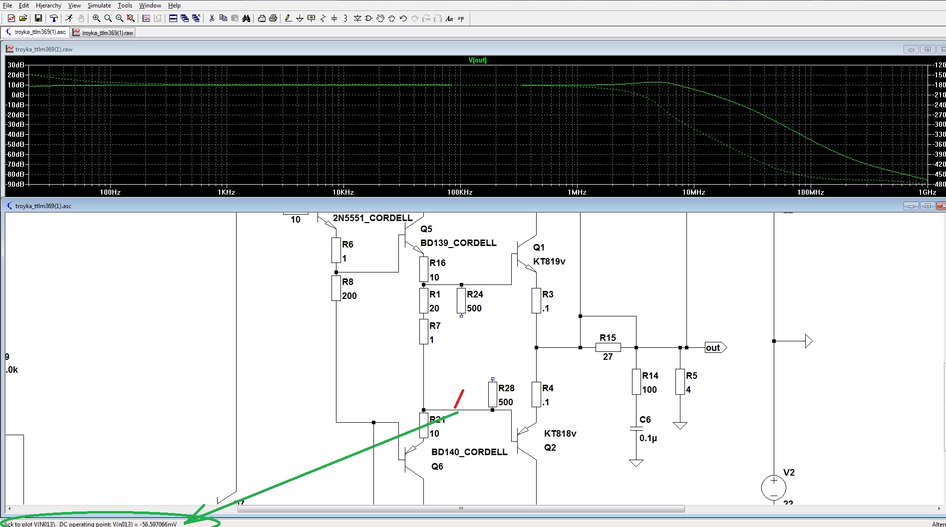

Куда мне с моей макеткой супротив их симулей.
Я тоже долго брыкался против симов, да и сейчас бы предпочел железное макетирование, но вот пришлось вынужденно немного столкнуться с симом.
Умнее я конечно не стал, но работа в симе, она немного по другому настраивает мозг, начинаешь лучше понимать работу схем,потому что ,невольно заходишь с другого угла на проблему - умозрительно, потому что работать приходиться только головой,без рук (паяло и приборы).
Вообщем , если в меру, то неплохой довесок к макетке, паялу и приборам.

ЛТС 4, может считает и неплохо, не знаю, но интерфейс - дико недружественный.
Работали над ним явно не практики схемотехники, а маркетологи и студенты кулинарного техникума.
Всякого барахла напихали на рабочий стол, а того что реально нужно,искать долго и нудно.
Ни по базе данных,ни все остальное
Нельзя оперативно и удобно,замерить напряжение в нужной точке, нужно считать разницу, показания пишет в четырех - пятизначной форме, что загромождает вид и не даёт нормально проводить трассировку, и прочее прочее...
Вообщем, чисто прикладных косяков, и нелепиц - пруд пруди.
Но графики спектра рисует красиво, что есть,то есть.

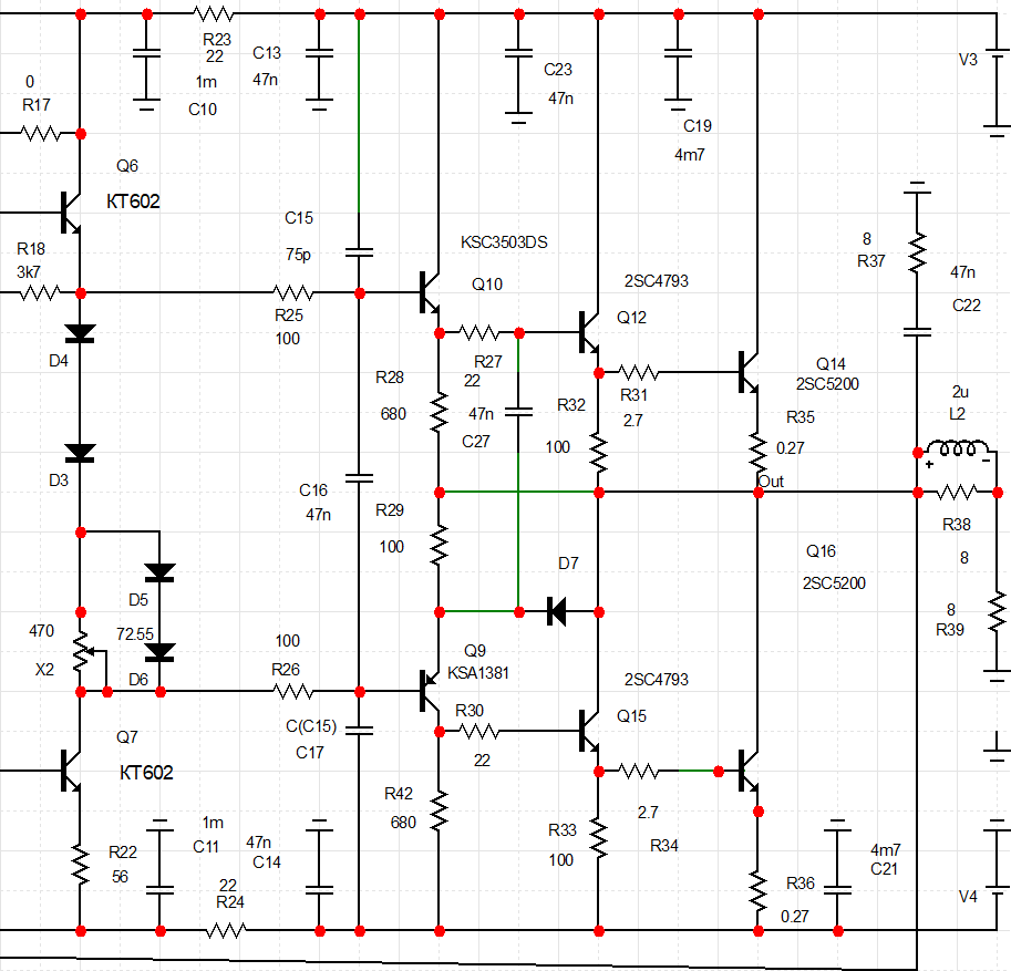

Что тут криминального ? Делаем выводы не поняв смысла введенных доработок. Укрупнил схему вк. К конденсаторам база_шина питания при переходе на современный импорт автоматом придете при возбуде . Межбазовый выровняет усиление плеч по переменке и никаких микрофарад тут не надо ,даже нежелательно из за паразитной индуктивности . Конденсатор межэмиттерный в фазоинвесном каскаде сглаживает бросок тока в момент включения диода. Ну и рассасывает емкости конские следующих каскадов устраняя нестабильности вк. Подробнее в работах Агеева С.И. Впервые сие применено в английском секторе паяльщиков ( в фазоинверторе).
Шунтирования диодов как видите нет и предмета спора нет.

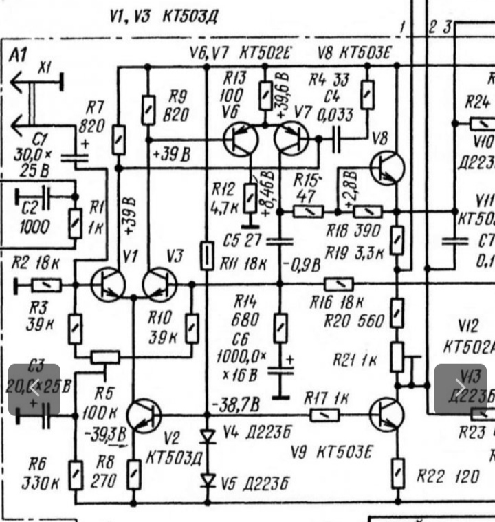

    59.1 KB · Просмотры: 249
Шушурин грамотно сделал переход с УН на ВК, он сделал его - однотактным ЭП, и сразу решил две проблемы : - снял избыточную нагрузку с УН -(второе плечо), и почистил тракт от гармоник двухтакта.
Может поэтому он и звучит более - менее, при всех прочих недостатках и типовых решениях.
Я тоже пришел к однотактам, но своим долгим и окружным путём, и когда глянул схему Шушурина, увидел знакомое решение.
Правда у меня нагрузка для УН все же есть, это ГСТ, а у Шушурина даже нагрузки ГСТ нет, УН сразу шпарит прямым ходом в ЭП.
Усиление УН в таком варианте - максимально возможное, что для ООСников - приветствуется.

То что ты слепой и работать в симуляторе не умеешь- не делает его плохим. Это лишь значит- что ты не умеешь.
Красная палка на схеме- курсор симулятора, зелёная стрелка- выводимое напряжение в точке. Тебе как то ещё надо напряжения мерить? Ну лизни монитор, блин, по кислости будешь узнавать сколько там вольт. Ты вола трахаешь уже 4 года, до сих пор не узнал куда смотреть?)

первое . неграмотно . Нет автостабилизации тока покоя выхода уна. ГСТ надо бы отделить от гст дифкаскада
ну и самое главное , ктото несколько дней назад усирался в защиту симметричных унов ставя в пример зуевик Леонида.
Это как и для чего нужно?
Согласен. Иначе они модулируют друг друга что для звука - не очень

P.s. Интересно сделана запитка УН.
Пуш-пул, но одно плечо включено через интегрирующую цепочку R4,C4.
Привет прорывному Интегралу и Паралаксу из 80-х :)
R4 C4 довольно стандартная коррекция, а никаких интеграторов в шушуринском усилке- нету. Зато есть двухпетлевая ООС. Привет не интегралу/параллаксу а вадику могильному.)
Какая коррекция?...ёмкость посмотрите ...0.033 мкф

Я прекрасно знаю какая там ёмкость. Я моделировал первого шушурина- там точно тоже самое. Это прямое следствие применения "выходной квазикомплементарной тройки усиленной повторителем", короче, иначе там не скорректируешь эту хрень- выходной каскад слишком толстый и тяжелый. Условно говоря.
Я уже писал, что этот повторитель надо бы на вход УН поставить а не на выход. будет- куда как лучше.
Если ещё не понял об чём я- вот тут я так и сделал. Узнаешь, надеюсь?) Куча плюшек от переноса повторителя в другое место- получена только так. Даже Петров не нашел к чему придраться особо.)
Верно. Сокращение просто.
Не ..там включено именно как интегратор, а не корректор, поэтому там повторитель на входе не нужен,ничего не даст.

У Шушурина нет зеркала, и у него один вход УН (эмиттер) и так запитывается через ЭП дифкаскада, а второй вход /база - интегратор. там вообще ЭП, как мёртвому - припарки
По факту от шушурина особых отличий- нет. Топология всё такая же.
Вход -да, но у Шушурина весь изюм в УН (диф + интегратор) и - в первом каскаде ВК, это красиво и умно, а у вас все типовое
