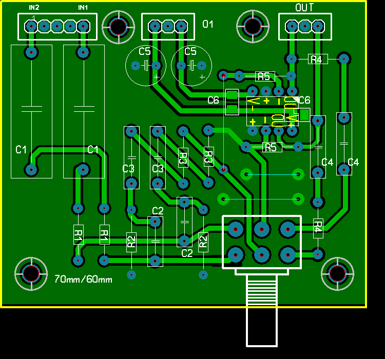

да от любого уся ткрг взять .надо только переменник с отводами и все
Хотя есть простой вариант ткрг на не5532 на закутке в теме преда в конце .Макарову мдавал.Рабочая схема и плаьта

печатку найду и скину.
Там 2 печатки.Какая то переменник в обратную сторону регулирует

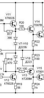

По идее, куча диодов на плате греется от воздуха внутри ящика со схемой.
По идее и в приниципе - греется, на самом деле - нет. Воздух отличный теплоизолятор, вся зимняя одежда "греет" за счёт воздуха.
И кто умнее, тот всю цепуру из диодов притулит поближе к радиатору, а лучше намажет их пастой и прижмет к радиатору. жаль , в тексте про это как-то вскользь." А народ- он хочет знать, что, зачем и почему!"
А в тексте журнала - никак, зато ЯВНО на фото и чертежах СТЕКЛЯННЫЕ диоды на плате, очень далеко от радиаторов.
Удивительный просчёт авторов. Могли бы не делать отверстия под диоды в плате и не занимать немало места, а посоветовать сделать отдельную платку с диодами и лепить её к радиатору. Хотя это тоже плохое решение - диоды стеклянные и цилиндрические, контакт минимальный.
Пока мощность невелика и радиаторы большие, всё нормально, но можно уменьшить радиаторы поставив нормальный узел на транзисторе, позже так и стали делать.

Диоды на плате чуют нагрев забортного воздуха и "междуяшшычного пространства", по Жванецкому. И с уменьшением размера радиаторов их всех необходимо выносить для контакта с радиатором.

Ну как так закрыт ?
Он ''в струе'' : от "+" к "-"
Все рядом расположенные и транзисторы и диоды все ''по шерсти'' - в направлении тока.
И он тоже.
он закрыт ,шунтирован резистором

Ну да, до определённого расчётного тока, в расчётное время срабатывания.
Этож ''Баксанлалл''....
вот в этот момент и происходит бяка. вы главного не видите,конденсатора
Там близко НЕТ конденсаторов
А если Вы об ёмкости перехода диода, то она мала. Очень мала.
И кроме того диод - ''по шерсти'' ну откуда там запирающее напряжение ?
А по ссылке на стр 5 пост 130 есть

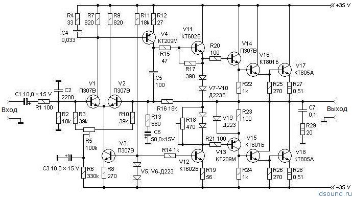

Ребята, подскажите пожалуйста, можно ли подключить к Шушурину 78 предварительный усилитель собранный на транзисторах с однополярным питанием?

радио4за 1980 год.В то время его все лепили.В статье рисунок печатки с ошибкой в стабилизаторе.Дорожка потерялась

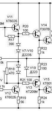

А это Вы хорошо конденсаторы приделали - симметрирующие !
Я только про 1 думал, который параллельно цепочке термодиодов.
Учту !!!
Кстати, может подскажете - какой выигрыш в % искажений от применения 1 или 2 этих конденсаторов ?
И, пара этих конденсаторов только в Вашей этой ''укороченной'' схеме (ВК - двойки), или и в обычной - Шушуринской (ВК - тройки) тоже хорошо вставить ?
Но вот про диод - непонятно..... Уже другое непонятно...
И более того, наткнулся на исследование форумчанина, пишет - ''Эффект «диода Баксандалла» не в диоде, а в параллельном ему РЕЗИСТОРЕ! Диод начинает работать на больших токах выходного транзистора, когда соответственно увеличивается ток базы и увеличивается падение на эмиттерном резисторе драйвера до 0,5 В. Если коротко диод нужен только для того чтобы при больших тока не увеличилось падение на сборке по схеме Шиклаи.''.
Так вот - НА БОЛЬШИХ ТОКАХ открывается.
Правда не указано, на каких.
А ещё бы лучше было указано на какой выходной мощности, при нагрузках в 4 и 8 Ом.
Подскажете ?

вы от старого многого хотите. А сами на что ? Ну причем тут резистор? Это линейная деталь .А вот диод нет. А далее пусть спецы думают.
офф в том посту именно вк оригинала.
Подключить-то можно. И получать по ушам и по динамикам бабах при включении.
А что, от двухполярного питания мощника парой стабилитронов нельзя сделать двуполярку для нормального преда ?

Просто ради эксперимента, подключил к Шушурину предварительный усилитель с тембром с однополярным питанием +31 В от старого усилителя Монакор (Япония), звук пошел, но через пару минут появился дым со стороны усилителя.Сразу выключил. Так и не понял откуда дым пошел, ничего не сгорело, все нормально. Где-то во входной цепи. У меня подозрение что это провод задымил. (какой именно я тоже понять не могу). Подключал как обычно- звуковой выход УП на звуковой вход УМ, Общий УП на общий УМ. В УП свой блок питания на +31 В. Вот и интересуюсь, может не всегда можно подключать УП с однополярным питанием к УМ с двухполярным?

Дымил цобель 20 Ом на выходе, с преда попер возбуд по вч.
А откуда он мог взяться? Какая причина?
Я посмотрел резистор и конденсатор, в Цобеле, никаких намеков на нагрев, цвет не поменялся.
Я подключал этот пред к другому усилителю, никаких возбудов, всё нормально и ровно играет. Почему с Шушуриным возбуд появился?

откуда возбуд? Сечение провода какое

Обыкновенные провода. Сечение стандартное, подключал одними и теми же проводами к разным усилителям. В одном возбуд, в другом всё нормально. Не понятно.

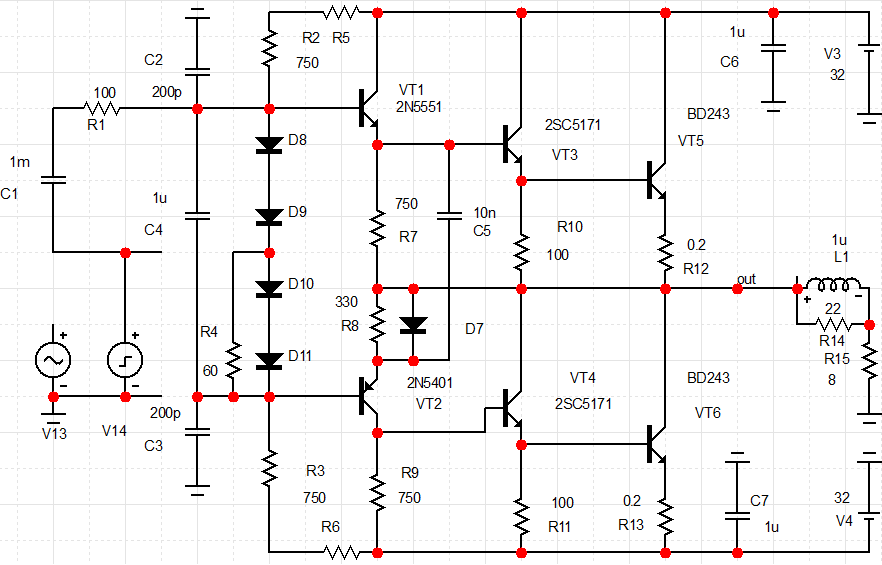

хех... ''Старый''... Мне весной тоже 66 будет.
И образование у меня НЕ ''электронное''.
Так как с моими вопросами ?
А ВК там другой....

тот же самый. Лишь рассасывающий заряды конденсатор добавлен.
Вообщето, насколько знаю, конденсатор НЕможет быть ''рассасывающим заряды''.
Он может быть либо накопляющим их, либо транслирующим в противофазе.
И сдаётся мне, что вот тут Вы применили именно транслирующий в противофазе.
Я не вдавался в подробности, факт что это работает
Может, только не свой заряд. Возьмем схему улучшенного квазивыхода выше, с конденсатором. Допустим была положительная полуволна сигнала, транзистор VT1 открылся, при этом зарядилась емкость база-эмиттер этого VT1. Далее начинается отрицательная полуволна и закрытие этого транзистора затягивается благодаря заряженной емкости база-эмиттер и разряжающей цепи из диодов (иногда резисторов или термостабилизирующей цепочке). А шунтирующий конденсатор позволяет быстро разрядить эту емкость пришедшей отрицательной полуволной сигнала, так как у шунтирующего конденсатора емкость намного больше, соответственно его реактивное сопротивление намного меньше динамического сопротивления термостабилизирующей цепи. Особенно это заметно на высоких частотах.

Тем самым устраняется эффект динамической нестабильности ВК
