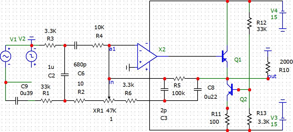

Или лучше транзистор вместо диодов на радиатор?

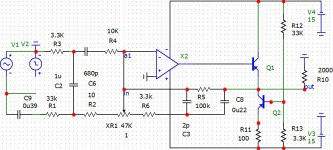

Уважаемый тов. Васильев, сделал я предвак по вашей схемке, там где в ТБ по 750 Ом резисторы стоят, переменники у меня по 47 кОм, слушаю несколько дней, нравится. Спасибо за схемку. Пару вопросов- имеет ли разница, где ставить громкость, на входе или на выходе? УМ у меня Шуш 78. Транзисторы взял 3102. Какие были. Микры 4558, тоже какие были. И правильно ли рассчитан ТБ, в той схеме, где резисторы по 750 Ом под переменники 47 кОм, просто нашел вашу распечатку схемы, там стоят переменники по 33 кОм, при тех же параметрах резисторов и кондерчиков. Если уменьшить резисторы по схеме, увеличив ток через транзисторы, это как-то скажется на звуке?

Частоты перегиба и результирующие ачх
оу 4558 с умощнение неплохо звучат
    99.5 KB · Просмотры: 94

Зачем ? это все лишнее

Я использую релейный РГ по схеме аттюнюатора от тезки с вегалаба или бриговский РГ
