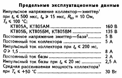

Вот ещё интересный момент- на схеме указаны выходные КТ805, напряжение питания усилителя +36 В. Лично я их ставить не рискнул. Они же работают на грани. У них малое напряжение К-Э. Поэтому поставил КТ808А. Почему автор 805-е поставил? В те времена уже были 808-е.
Вы взяли себе псевдоним технарь, а по факту вы гуманитарий. Откуда информация про низкое напряжение КТ805?
Ну раньше надо было в справочниках рыться, сегодня посмотреть в интернете (не у таких же блохеров) - минута.
160 В вам мало? Надо отвечать за свои слова, за то что пишете, проверять если сомневаетесь. Вы же самоуверенно утверждаете. Техника как раз таких ошибок не прощает.
У КТ808, кстати, напряжения поменьше, зато ток побольше, вот поэтому их и ставили, если мощщи хотели на нагрузке 4 ом.
Я уже давал совет - читайте книжки, изучайте теорию, пока у вас в голове сумбур.
Я не претендую на роль специалиста, я просто любитель! Информацию взял из справочника, да и многие советовали не ставить 805 в этот усилитель, вот и интересуюсь. В справочнике написано- Постоянное напряжение К-Э - 60 В. Справочник не я составлял. И я не утверждаю, а советуюсь! Вот вам данные из справочника, неверующие.

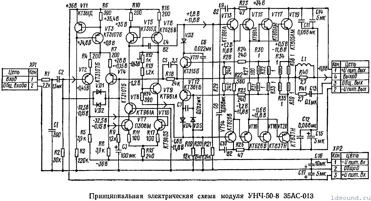

Что то вспомнилось.
Была такая активная АС-70, со встроенным УНЧ, где выходной каскад был на КТ 805ам и КТ 837 ( если не ошибаюсь)
Звук с таким встроенным УНЧ был совершенно никаким,даже на мой не искушённый вкус и слух.
Замена УНЧ на внешний,существенно улучшила звук АС.
Получается дело было во встроенном УНЧ.
Не знаю,из за чего он звучал так плохо, из за схемы полностью,или из за 805,837,но вот вспомнилось.

Эти выходные даже не являются комплементарными парами. УНЧ по звуку мне тоже не нравится, это стандартный блок УМ, который применялся в Радиотехнике у-101. В связке с родным предварительным усилителем, это слушать долго невозможно, утомляет.
Питание двухэтажное но развесовка по напряжениям- неправильная. И коррекция не ахти, глубина обратной связи не очень велика. Я знаю что несколько человек успешно апгрейдили данную схему до полного блеска.
Где можно ознакомиться с апгрейденной схемой?

Похоже она.
Схема конечно так себе, кривущая.
Там дело даже не в комплементарности , в чем то другом, просто почему то не нравились мне эти выходники ..и все. И по звуку и по параметрам

А нехрен приводить аргУментом пробойное 805-го с оборванной базой . "Это....как его....А! -Волюнтаризм!"

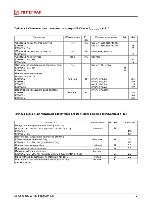

Вот данные с Интеграла.
  • KT805-ETC.pdf
    160.2 KB · Просмотры: 163

Не слушайте слишком всерьез форумных умников, иначе вообще погрязнете в барахтании, а не - движухе.

любой транзистор с обрванной базой деградирует сразу .Запрещенный режим.

Вообще у Интеграла какая то странная подача информации - 805им при 100 омах,
805 а.б- с оборванной базой.

Как правило в даташитах пишут вполне объективные данные. И если написано максимальное К-Э 100 в, то этого и нужно придерживаться.
