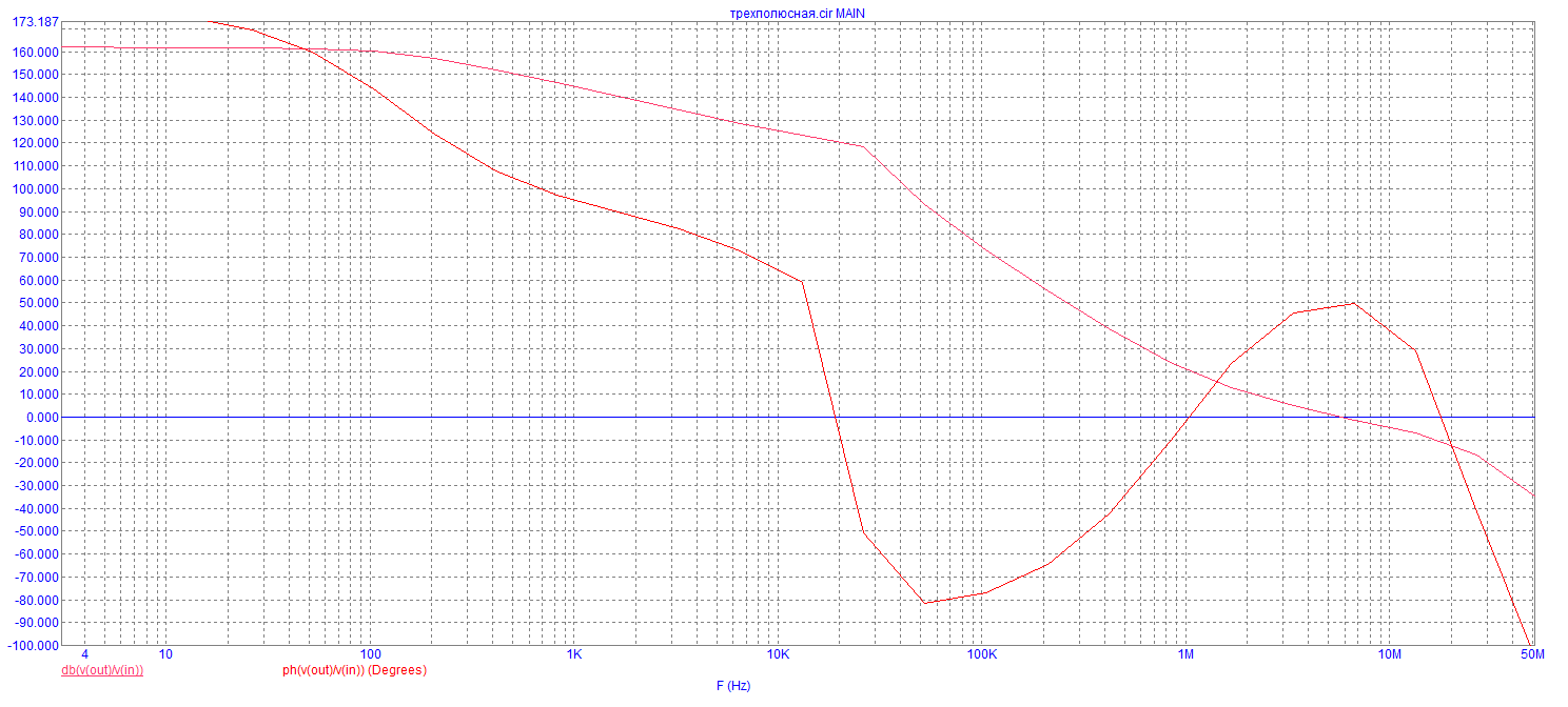

Мне в этих фокусах не нравится то, что растёт и частота единичного усиления (при замыкании ООС).

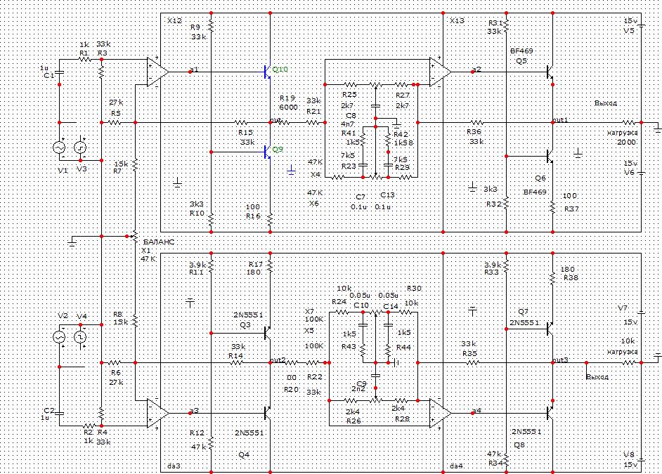

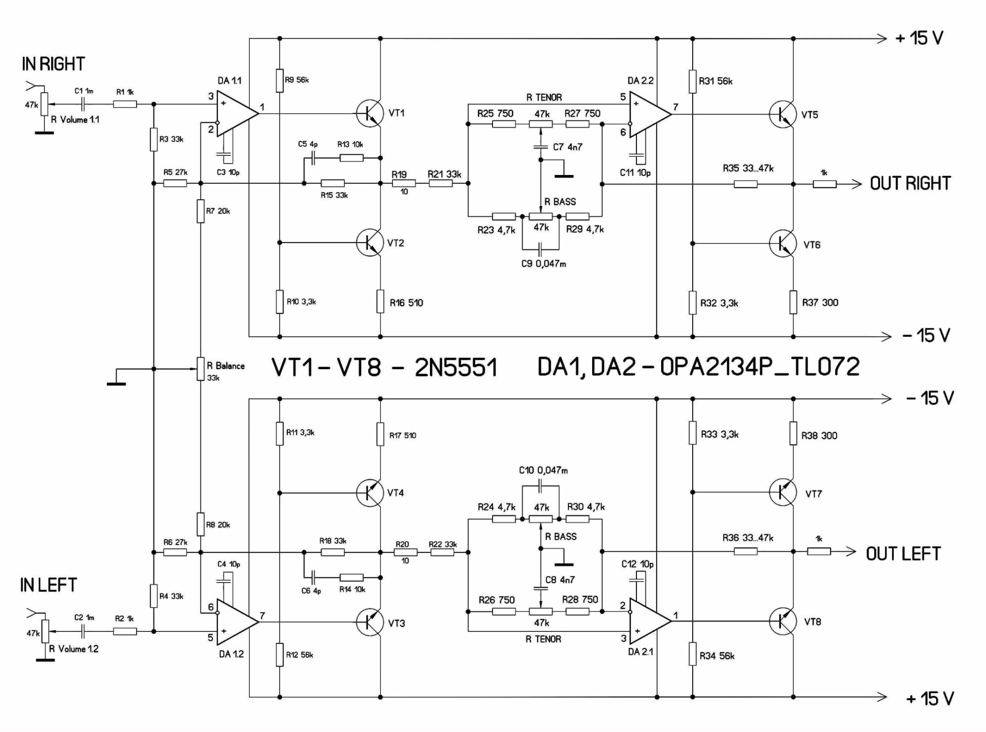

Собрал я эту схему, идет какой-то фон, регулировки вроде работают. По схеме: почему указаны разные номиналы сопротивлений в каналах? И как убрать фон? R19 и R20 не понятно? Уточните
Нашел ещё вот такую схемку, почти как ваша, только С5 R13 для чего? Можно ли собирать по ней?

Плата какая ? Вы невнимательно прочитали ветку на моем форуме.Шумов там не может быть и работает сразу. Если не накосячили

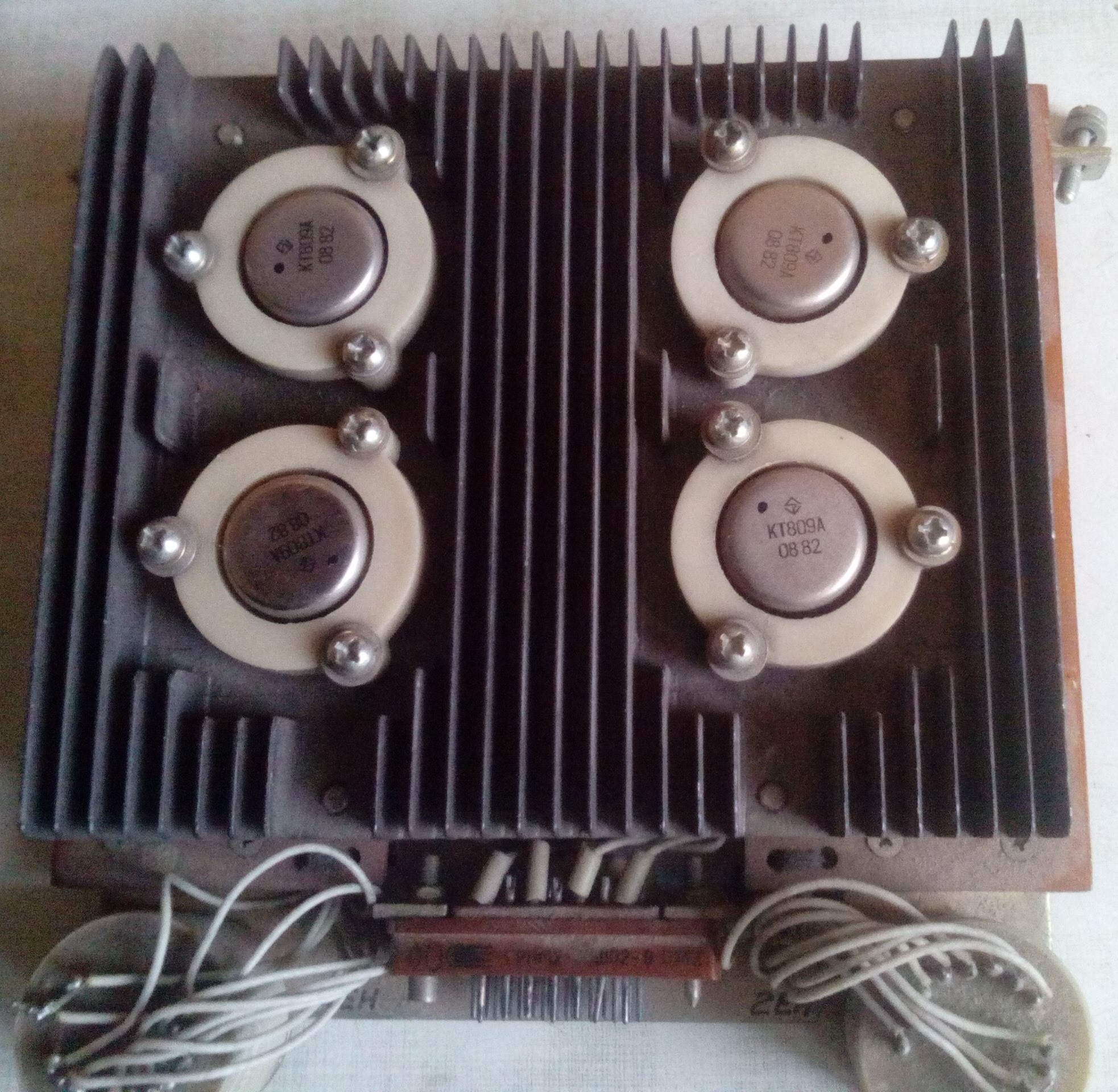

Прошу подсказать.
В дальних планах есть ДОделка Шушурина78.
Транзисторов выходных кучка - рекомендованные - 2Т803А и еще 2Т808А, 2Т903Б. Все в одном корпусе.
И всего 1 радиатор под ЭТОТ формат транзисторных корпусов.
Габариты радиатора 14,5 * 12 * 1,2(высота рёбрышек) сантиметров.
И это на оба канала. Транзисторы через слюду.
Какую выходную мощность (на оба канала) способен обеспечить этот радиатор ?
Собрал ваш предварительный усилитель, всё заработало нормально, но, мне не понравился темброблок, у него слабые регулировки, мало низких НЧ и мало высоких ВЧ частот.
Сразу схема фонила, я причину устранил. Виновником всему был 1кОм резистор, который я впаял на выход, потому как собирал предвак по схеме, которую скинул выше.. Убрал его и фон пропал.
Советую собирать данный предвак по второй схеме, где на выходе резистор на 1кОм, но его впаивать не нужно. В этой схеме более информативный темброблок, мне он больше понравился, более сочные НЧ, а вот высоких тоже маловато, хотелось бы побольше. Подскажите, М.Васильев, как добавить ВЧ, что для этого нужно изменить?
Ваша схема вполне работоспособна, но я собирал аналогичные предваки по схемам, похожим на схему Рода Элиота, но они без транзисторов, на одних микросхемах.

Зря вы влезли в изменения РТ.Там все четко отбалансировано для высококачественного звука. А так хрень какая то . V-образная характеристика Рт это самое говенное , что можно представить. Можно было раздвинуть частоты перегиба , если АС со спадами по краям.

ватт 20-30 вполне можно получить. а ещё можно сверху одеть 12-14 см вентилятор и 40-50 . но надо проверять. судя по не очень высоким и частым ребрам - радиатор под активное охлаждение предназначен.)

обе схемы мои. У первой РТ более высокого качества. Ну не нужны большие подъемы . Пора уже отвыкнуть от заблуждений.

Спасибо НЕУЛО за Вашу оценку!
Совпало - и я (ну вот только я со своим весьма малым опытом) тоже оценил 10-15 ватт на канал, если зад радиатора не загораживать.
Понял, так тому и быть.... значит я смогу собрать (как нибудь, потом) Шушурина78.
Я помню, что Вы советовали 2Т803А и питание по 20-25 вольт в плечо.

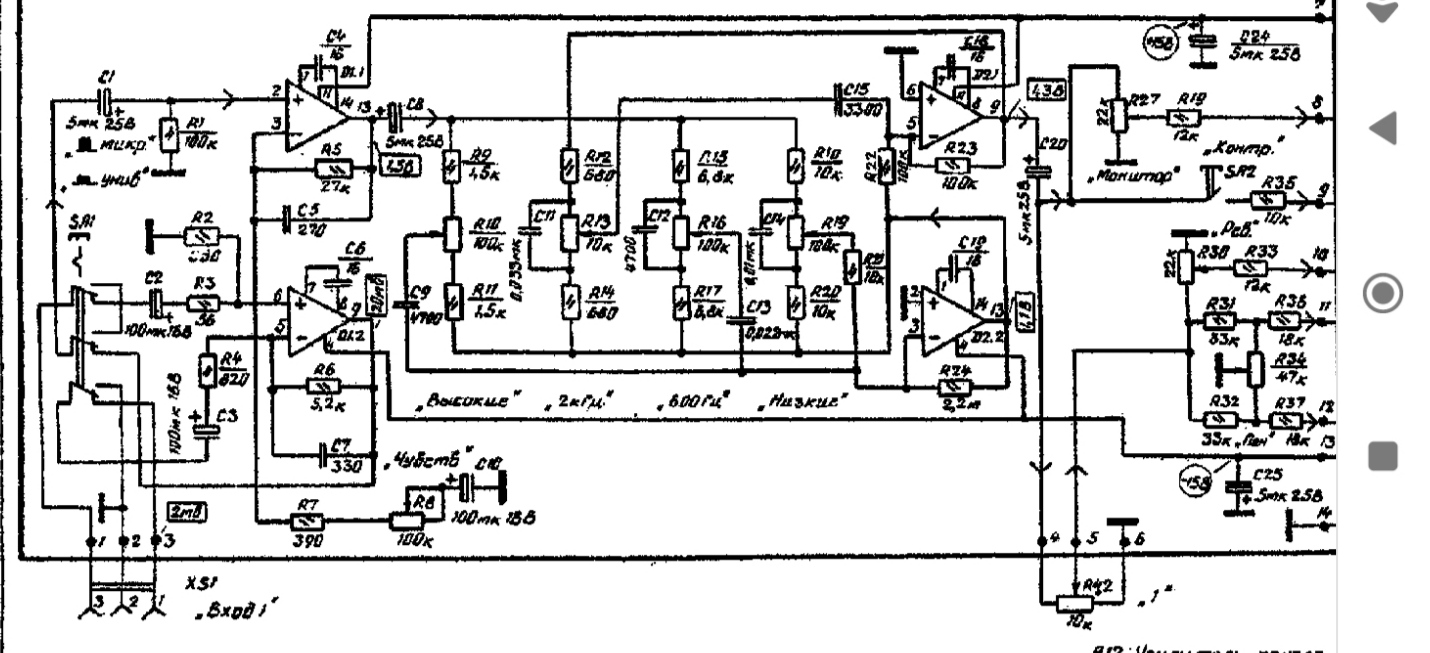

Я признаю только трехполосные АС, а для них нужен звук посочнее. Пользуюсь С-50, Вега 50 АС, есть типа С-30 немецкие, на них я экспериментирую. Были долгое время С-90Д, все колонки на 8 Ом. Для С-90 я использовал Бриг-001. У Брига НЧ сочный и красивая середина, ВЧ сдержанные. Вот к такому звуку я привык, и такой звук я хочу услышать от Предвака.
Из простых, мне нравится вот эта схема. Как раз оч.музыкальный предвак и эквалайзер.
Микросхема К157УД2
Никаких транзюков здесь не нужно,выход микрухи - тянет.
Если разберётесь в схеме и не поленитесь сделать, возможно и подойдёт.
Он не суперлинейный,в нем есть окрас, но музыкальный
