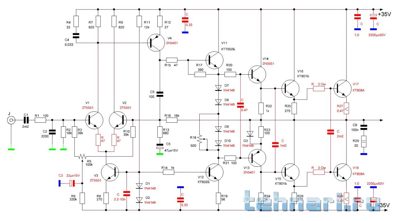

Что-то похожее на это?

Технарь - тут явный перебор.
Надо ДЛЯ КВАЗИ - всего 1.
Да, эффективность меньше, но на то оно и квази.
Короче - оставить только в базах комплементарного преда.
А из одинаковых - убрать.

Если тыкать конденсаторы в квази-каскад то иногда можно получить весьма поразительные результаты. Например генерацию с вылетанием выходников с радиаторов. В данном случае в "Шушурине" так и будет. Замыкать кондёром можно только цепочку термосмещения из диодов.
А повысить качество звучания данного усилка можно- но не тыканьем конденсаторов во все места без разбора. Надо коррекцию перестраивать и заменять некоторые транзисторы. Опять же- не ТЫК ТЫК ТЫК как сейчас модно от балды.

Меня интересуют какие можно внести изменения в штатную схему 1978 года,сильно не изменяя схемотехники. Заменой транзисторов на импорт, например.
Всё не так просто. Заставили вы меня старую модель достать. В теории- заменять нужно транзисторы следующие по схеме из журнала:
V4 и V13 на 2n5401
V14 на 2n5551
Предвыходные тоже хорошо бы заменить на БД139.
Однако. Если просто потыкать- ничего особо не изменится, будет генерация просто да и всё. И качество вряд ли вырастет. тут надо проводить исследовательскую работу минут на 10целых. Или 20. И кто это потом в железе проверять согласится?
Тоесть не в базах конкретно, а ЗА, вернее ПЕРЕД сопротивлениями в 100 Ом - чётко параллельно цепи диодов ?

Именно замыкание диодной цепочки. Всё. Дальше настоятельно не рекомендую кондёры ставить. Вы не забывайте что там одно плечо в ОК, как положено, а второе то в ОЭ. И будет готовый хороший генератор с потреблением ампер в 20. То есть что сможет БП выдать то на транзисторы выходные и засадит.

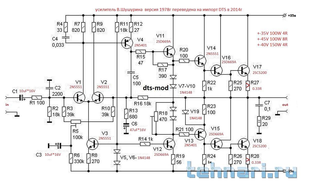

Зачем в эту схему пихать 4 Ом нагрузки? есть другая схема Шушурина на 4 Ома рассчитана, если не ошибаюсь 1980 года Радио.

Есть ещё вариант, посмотрите, все верно указано?

Есть схема Зызюка РА 3/98 он перевел схему Шушурина 1978 на КТ818/КТ819, вот она и на 4 Ома и на 8 Ом, зачем экспериментировать, если есть уже всё готовое.

первый амфитон и есть шушурин 6\78 с симметричным выхлопом.Че там переводить то
