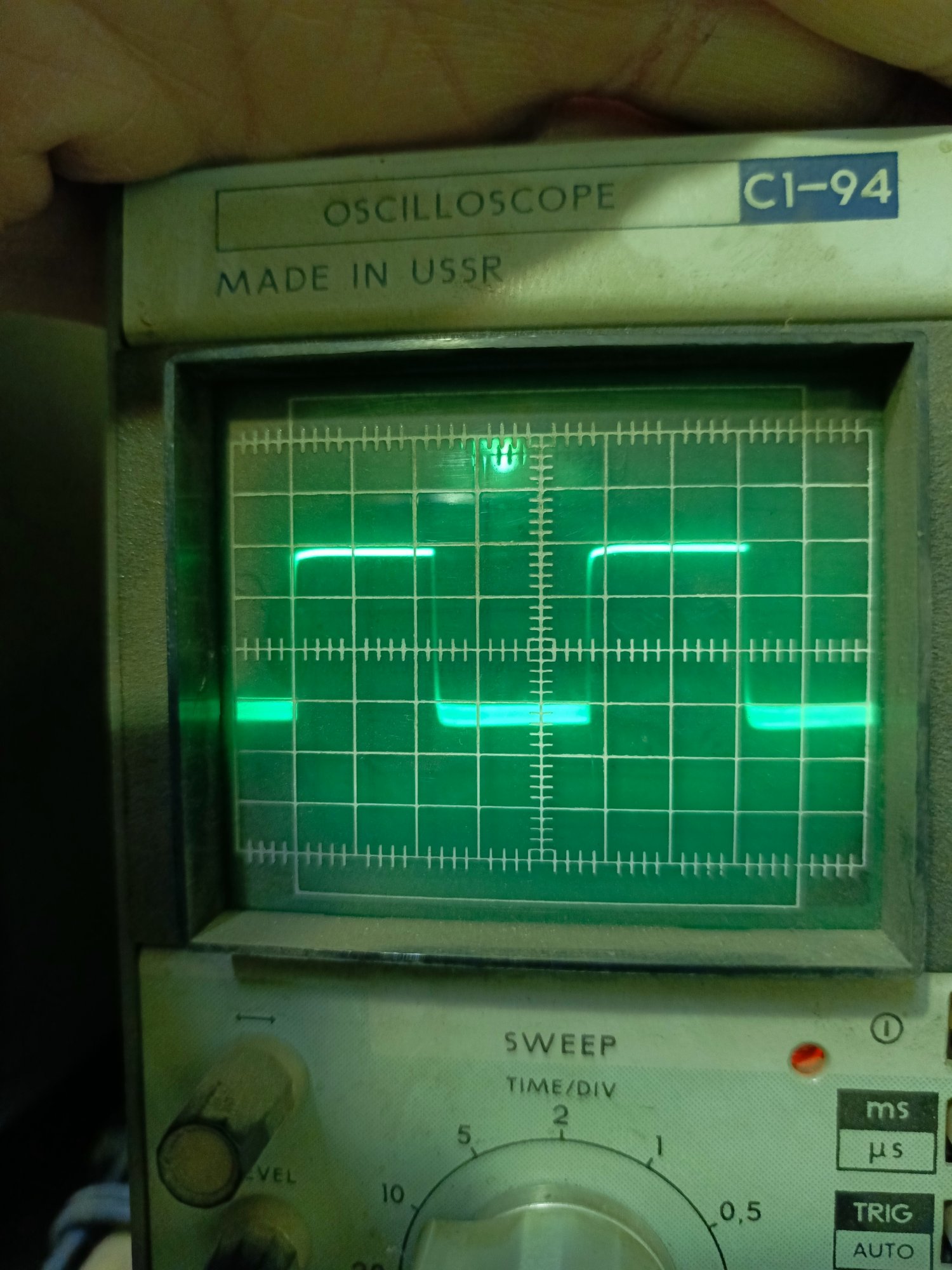

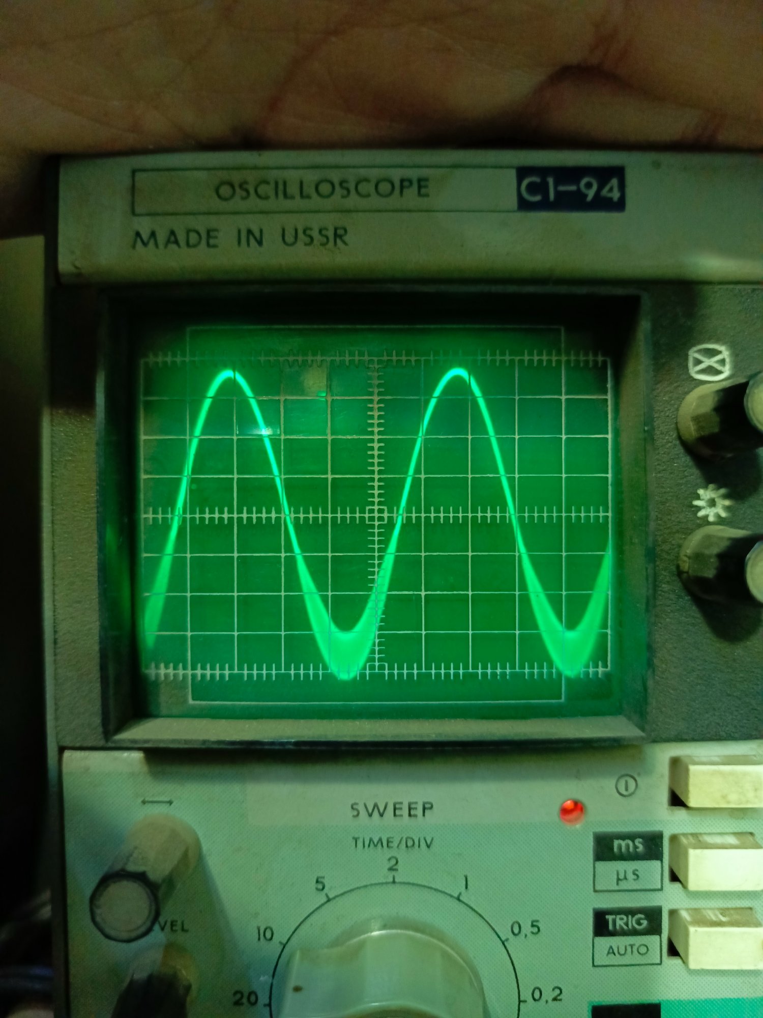

Вот фото что имеется на нагрузке 4 омма с кт805 металл.
Посмотреть вложение 83610Посмотреть вложение 83613

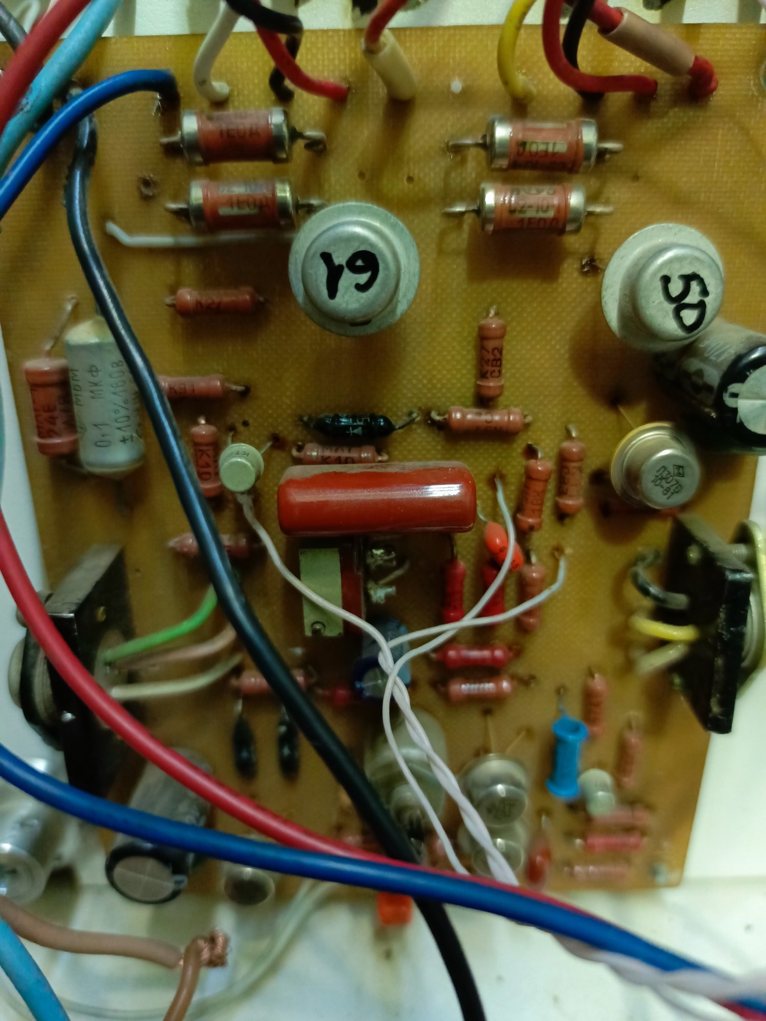

Транзисторы применены ВСЕ какие указаны в схеме по журналу. только вместо кт 209м стоит кт 203а. Остальные все по схеме 1978 года. Принципиально сделан точно по Автору.
Такая фигня может быть из за проводов, попробуйте с проводами поиграться (свить,длина и т.д_) было у меня такое.

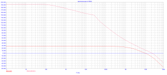

Тут, Серёжа, ты капитально не прав. Сколько не включай пассивных цепей коррекции, один чёрт перегиб АЧХ будет плавный.
А многопетлевая ООС позволяет получить аналог LC фильтра с высокой частотой первого полюса и, значит, малой потерей петлевого на 20 кГц.
В те годы найти П307 КТ801 или КТ208 было проще, чем экзотику типа КТ626 КТ961 , 2Т630Е, 2Т313 Б ос. И замена указанных в схеме деталей на продвинутые может вызвать неустойчивость в работе. Про это дело в статье не упомянуто, как не сказано, что включать 4-омную нагрузку нежелательно.
Нет. Там коррекция с хохмой. Повозился, ничего не получалось бех перепахивания схемы.
Или как нарисовано или все иначе.

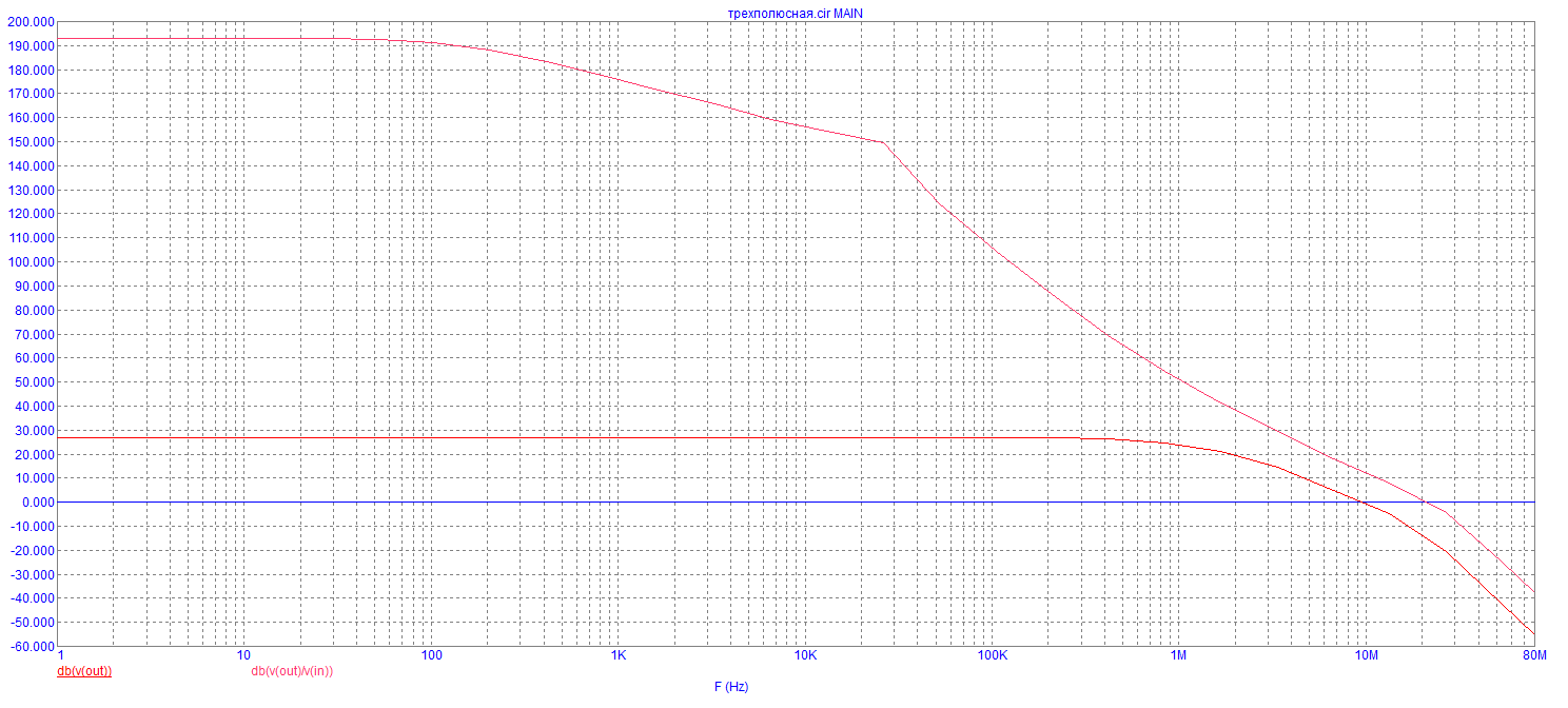

так могильнянская она одноплюсная. а делаешь двухполюсную, или трёх, и получаешь то самое что ты говоришь. Я же выше показывал.
Так ещё одну ступеньку к той цепи что я нарисовал- получится простейший вариант трёхполюсной. Вообще большинство сверхлинейников имеют больше двух полюсов в коррекции.
Ещё одну Г-образную RC-цепь?
Ну уж в ней-то, наверное, не все сопротивления и ёмкости взаимно одинаковые?

я до такой ещё не дорос. это надо петлевого 180дб иметь.
Попробовал применить двухполюсную коррекцию в схеме с петлевым усилением в 45dB, - толку никакого. :)
маловато петлевого. вообще вот такие коррекции используют когда или очень много петлевого и его согнуть трудно, или когда точек чтоб подцепить коррекцию- маловато.

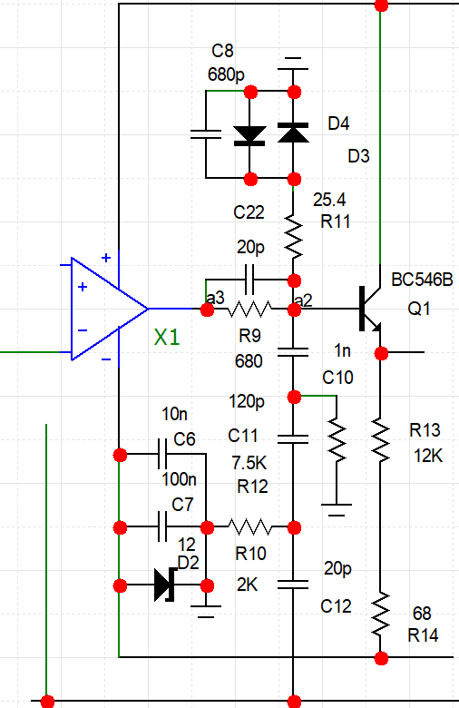

Все номиналы разные. конденсаторы 20пф,120пф и 1000пф. Резисторы 2ком и 7.5 ком. Резисторы по лучшей форме меандра подбираешь.
Ну, это уже совсем высший пилотаж, мне его применить негде.
Интересно, насколько это реализуемо?
В таком УНЧ, наверное, влиять будет всё, вплоть до размера шрифта шелкографии на печатной плате...
