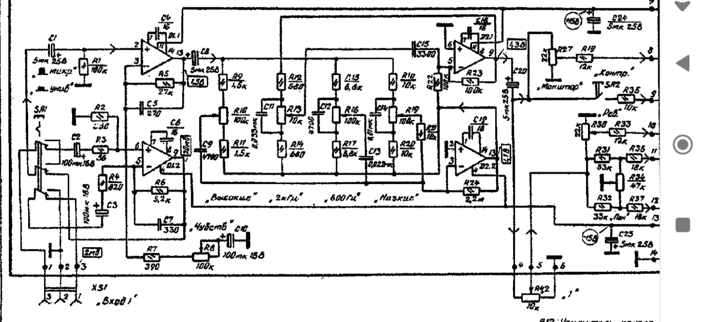

Из простых, мне нравится вот эта схема. Как раз оч.музыкальный предвак и эквалайзер.
Микросхема К157УД2
Никаких транзюков здесь не нужно,выход микрухи - тянет.
Если разберётесь в схеме и не поленитесь сделать, возможно и подойдёт.
Он не суперлинейный,в нем есть окрас, но музыка

Можно узнать от чего эта схема? Я вижу что она очень старая, много проходных электролитов, я их вообще стараюсь не использовать. Например пред на К157УД2 в Радиотехнике У-101 мне очень не понравился.
STTL
12 Дек 2022
930
Вообще. 157уд2 специально разрабатывалась как звуковая. И она вообщем то соответсвует этому, кмк.
Схема линейки канала от микшерского пульта Электроника ПМ-01
Электролиты ставить не обязательно, можно вообще напрямую , кроме входного конденсатора.
Я и не говорю что он должен понравится, просто предложил вариант, который меня устраивал.
Частоты среза там можно менять, меняя емкости в темброблоке.

Вы случайно не собирали или может слушали Пред Сухова, он как раз вроде на К157УД2, очень многие его советуют?
STTL
12 Дек 2022
930
Не собирал.
Надо схему глянуть.
Вообще,, даже в типовом включении 157уд2 звучит нормально, кмк, там ничего не нужно наворачивать.
Это сейчас пошла мода на сверхлинейность, а в типовом включении, он просто линеен.
Я Суховские схемы кроме ВВ 89 не собирал, но зная, что он тоже поддался поветрию сверхлинейности, вряд ли она(схема преда) мне будет интересна.
Я считаю как раз наоборот - преамп ДОЛЖЕН окрашивать звук, делать его более музыкальным, насыщенным, подготовленным для УМ, а вот УМ желательно уже брать\делать - линейным - без окраса.

обе схемы мои. У первой РТ более высокого качества. Ну не нужны большие подъемы . Пора уже отвыкнуть от заблуждений.
Сземка Предвака ваша мне напоминает схемку Тарасова, вам не кажется так?

ну а чем пред Сухова от моего отличается ? Те же малые +/-10 дб регулировка по краям, да шумов более и все. Ну еще ТКРГ активный. Ток максимальный значительно выше.
оф умощнение не Тарасов придумал . а принципиальное отличие у меня в РТ

Вы мне так и подсказали, как увеличить ВЧ во второй схеме? Что нужно поменять в ТБ? Хочу поэкспериментировать, если понравится, возможно соберу рабочую схемку на плате, пока собрана на монтажке.
М.Васильев
25 Янв 2022
2,297
698
Пестово
Максим
Ответ по регулировке пределов в статье Сухова в радио 10 за 90 год. крайние резисторы уменьшай в обвязке переменников в РТ. и только

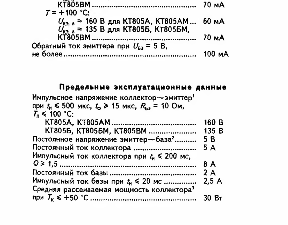

Вот ещё интересный момент- на схеме указаны выходные КТ805, напряжение питания усилителя +36 В. Лично я их ставить не рискнул. Они же работают на грани. У них малое напряжение К-Э. Поэтому поставил КТ808А. Почему автор 805-е поставил? В те времена уже были 808-е.
28,311
13,622
Этого не может быть, так как в усилителе работает ООС, хоть и не глубокая.
Изменения величины h21 выходных транзисторов сказываются только на уровне искажений УНЧ, но никак не на его "громкости".
Абсолютно так. Громкость , то есть, усиление. задано парой резисторов в цепи ООС и ничем другим .
у 805-х малое К-Э? Они ж в телеках стояли в строчке...Кажется...
У 805 малое напр. К-Э? Да ви што!
Tehnar
17 Янв 2024
207
9
Беларусь
Могилев
А не КТ838 там стояли?
Постоянное напряжение К-Э 60 В. Так в справочнике написано.
КТ805 напр. К-Э 60 В.
это у КТ803
С каких это пор стовольтовые транзисторы стали 60 вольтовыми. А точнее 160 серии А и 135 остальные. Ток у них меньше, всего 5ампер, но емкость перехода 250 пф всего и 20мгц частотка
28,311
13,622
В том и фокус, что такие казалось бы слабые как КТ805б транзисторы применены в схеме мощника. А с другой стороны, для тех небогатых лет , 805-е уверенно были в продаже, в тех же телеателье, сам их там покупал. А с другой стороны, их частотные свойства повыше, чем у 808-х , питание намеренно взято под 8-омную нагрузку и если не пихать в схему все, что под руку попало, то усилитель работает на все сто проц.
