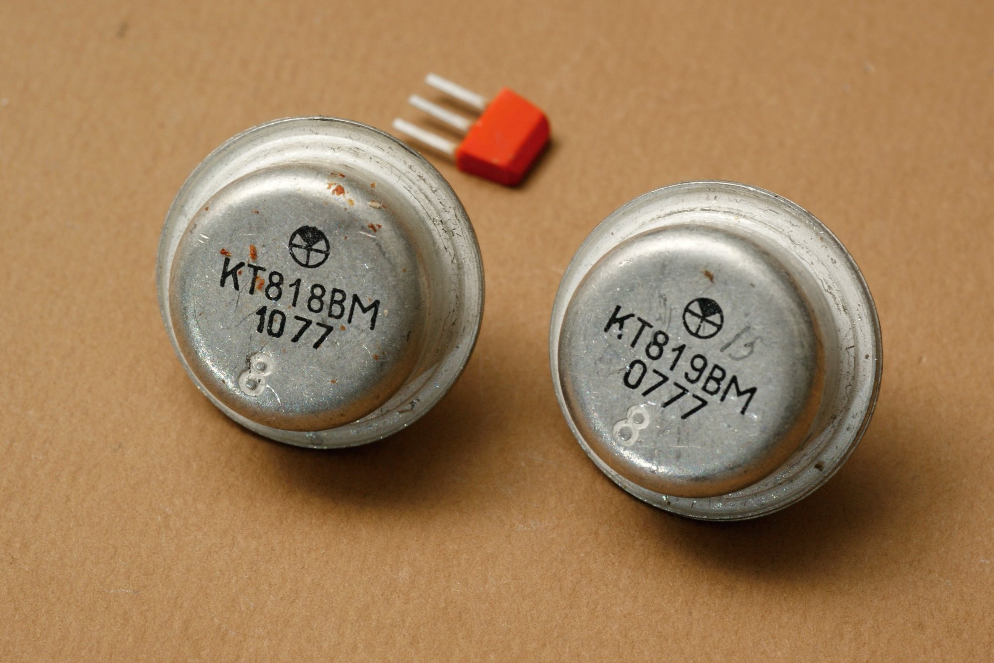

КТ818 т 819, я их увидел впервые в 1978 году, принесли с завода, в забавном круглом корпусе с двумя ногами вниз.
Это точно, а ля ГТ703, ГТ705_da, фото не мои

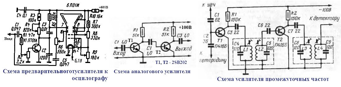

В лавинном режиме, с оборванной базой .П416 питание 100вольт .
    84.6 KB · Просмотры: 120

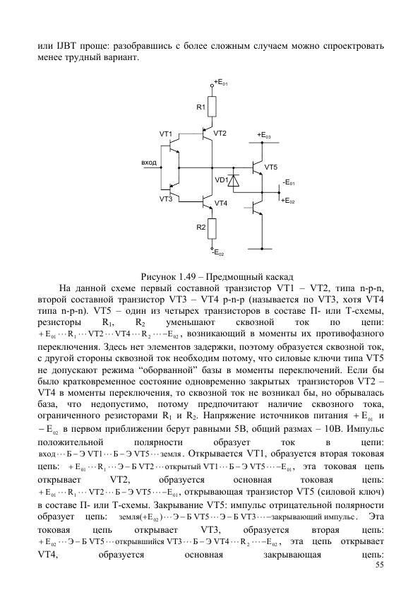

У Решетилова рассмотрено :
    80.7 KB · Просмотры: 144
