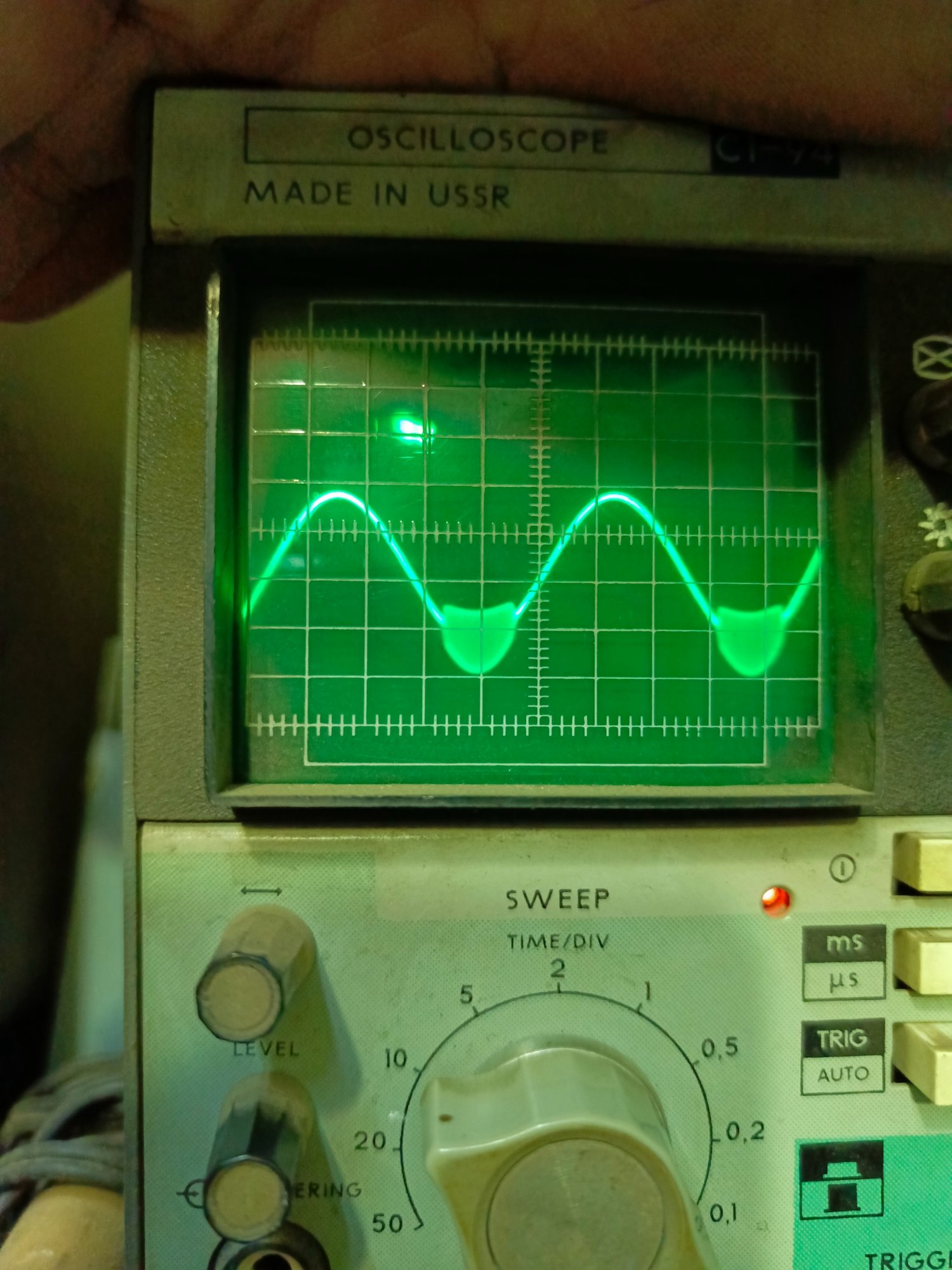

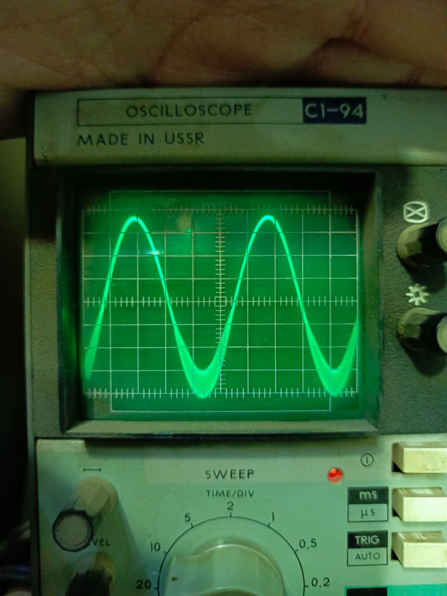

Изготовил умзч по оригинальной схеме 1978 года.При нагрузке 4 омма возбуд на нижней полуволне когда на вход подан сигнал с генератора. Звон во всём диапазоне звуковых частот. С кт805 уже виден от минимального вх сигнала в виде вспышки на нижней вершине синусоиды. с кт808 начало возбуда появляется при уже более высоком уровне вх сигнала и более размазана повершине нижней полуволны. С кт819 возбуд на максимальном уровне вх сигнала и довольно мал но есть. С 3055 возбуд незаметен вроде как его нет или очень мал и незаметен. На нагрузке 8 омм всё хорошо синус чистый со всеми транзисторами. Тут на странице 5 упоминалось про возбуд на нагрузке 4 омма. Помогите пожалуйста советом как обеспечить работу умзч на 4 омма без возбуда на кт805 или кт808. Что переделать в схеме. Сув. Сергей.

Первое . Конденсаторы 10-30пф с баз фазоинверсного каскада ВК на шины питания. Выходники подключать через базовые резисторы 1-3 ома. Фото монтажа хорошо бы. У нас ничего не свистело.

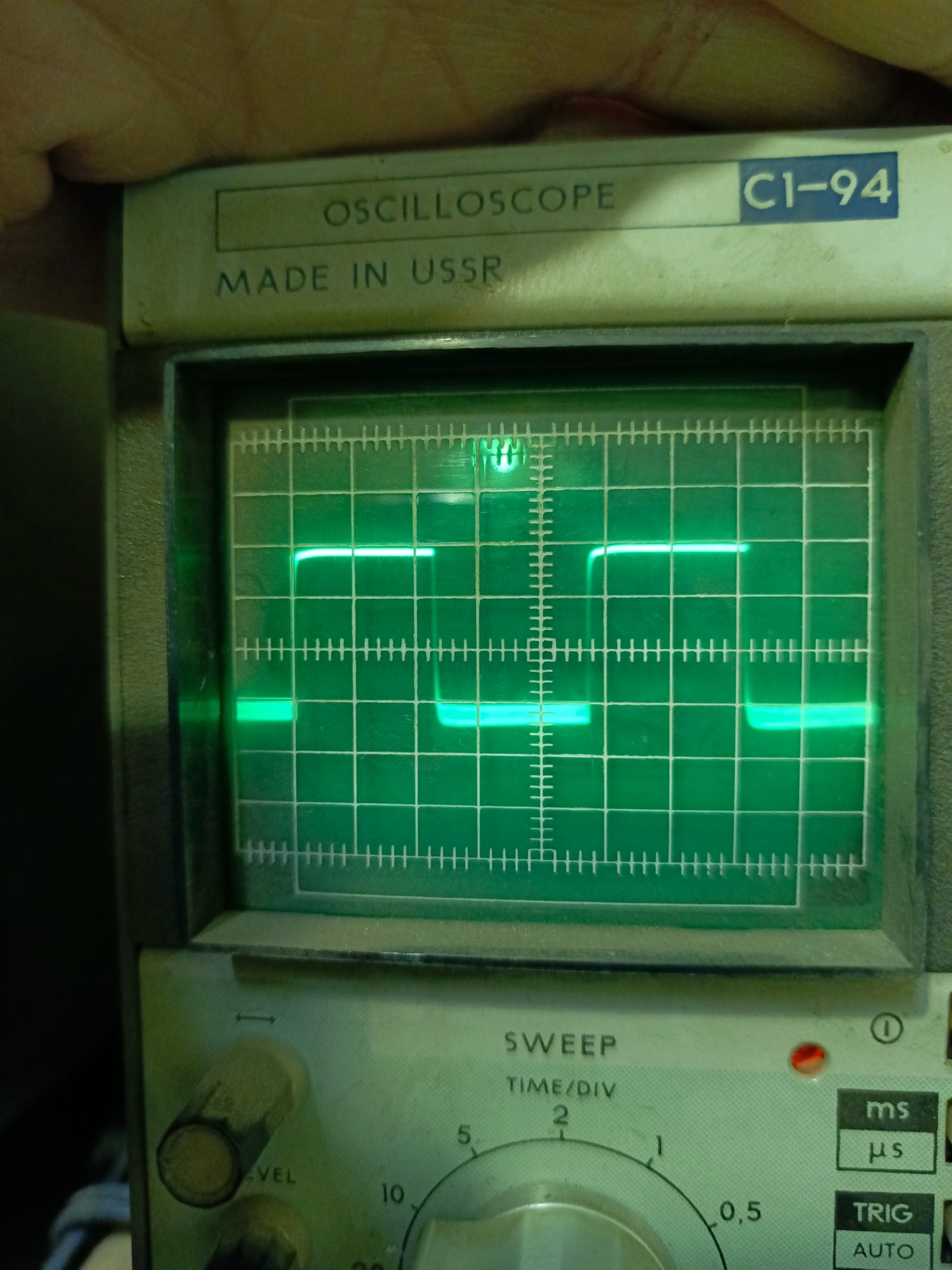

Меандром выявить звон и подвозбуд удобнее, там сразу видны иглы на фронте, мазня на полке и вспышки на фронтах, вся фигня.

Подал прямоугольник.Возбуд на нижней полке величиной около 10 процентов от отрицательного размаха.Частота этой шерсти очень высокая для моего осцилла.С увеличением входного сигнала растёт незначительно по амплитуде.на максимальной мощности уменьшается по амплитуде но полностью не исчезает. Ув.М Васильев на странице 5 этого Форума Вы упоминали про подвозбуд в отрицательном плече из за диода Баксандала. Может это влияет?
Вот фото что имеется на нагрузке 4 омма с кт805 металл.

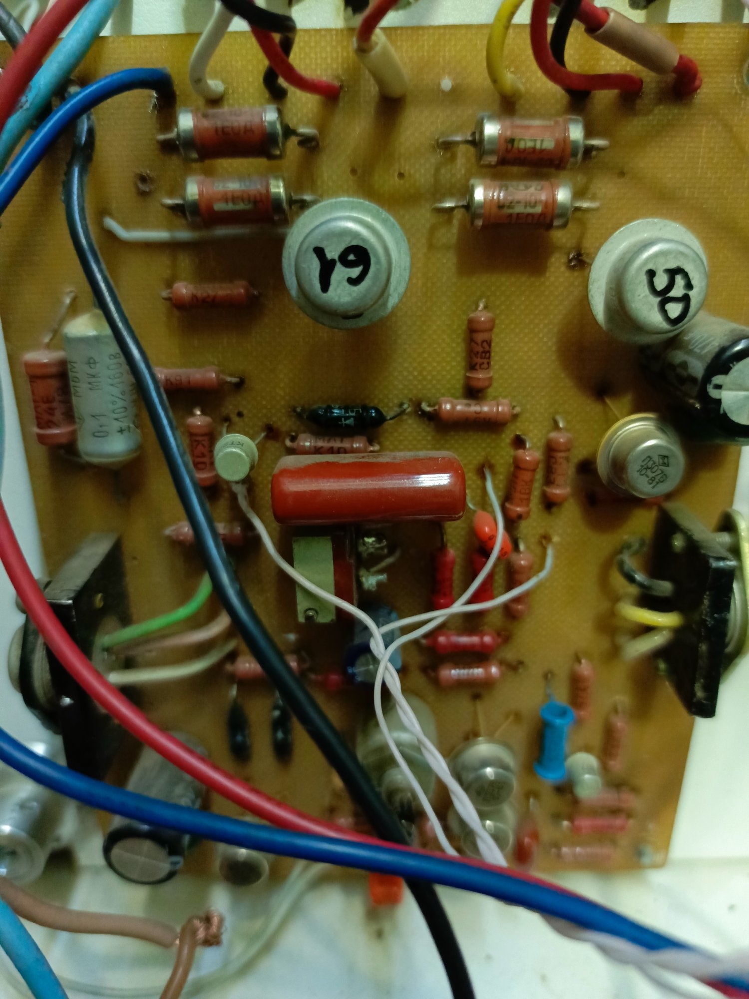

фото платы дайте
Я смотрю узел термо на одном транзисторе сделан . Там не напутано? Этот узел сам может генерить.Проверьте внимательно его. Особо цоколевку транзистора . Ну и с баз кт203 иП307 на шины питания по 10-30пф припаяйте.
Узел термо выполнен на кт815. Сейчас ещё раз проверю. Этот возбуд в обоих каналах проверен подачей питания на один канал второй на момент проверки отключен.Конденсаторы паял везде где советовали. результат отрицательный.
