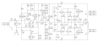

В этой схеме ошибок нет? Плату сделали по такой схеме, не пойму в левом верхнем углу какой то лишний конденсатор. Возможно не пойму тк в принципе пока не силён
Это для вас выбор или электролит на вход ставить или лавсан к73-17 1мк-2.2мк

Не иначе как г-н Перепеллкин, любит задвинутые схемы
Это - не Перепёлкин. Это человек который в коррекции усилителей - не слишком силён. Цепь ППК на входе со зверскими номиналами 2.2n/15ом.
И резистор между входным фильтром и этой цепочкой что нужно ставить- не в курсе. А та самая пресловутая "ппк" состоит не из резистора и конденсатора а из двух резисторов и конденсатора, на самом деле. В общем- хлам.
Поляризирующее напряжение на встречно включенные электролитические конденсаторы делителя оос не подано ,как у Витушкина с Телесненым . При питании +/-50вольт надо минимум 3 пары выходников 5200\1943. И да ,коррекция непонятная
Поляризирующее напряжение на встречно включенные электролитические конденсаторы делителя оос не подано . При питании =/-50вольт надо минимум 3 пары выходников 5200\1943. И да ,коррекция непонятная

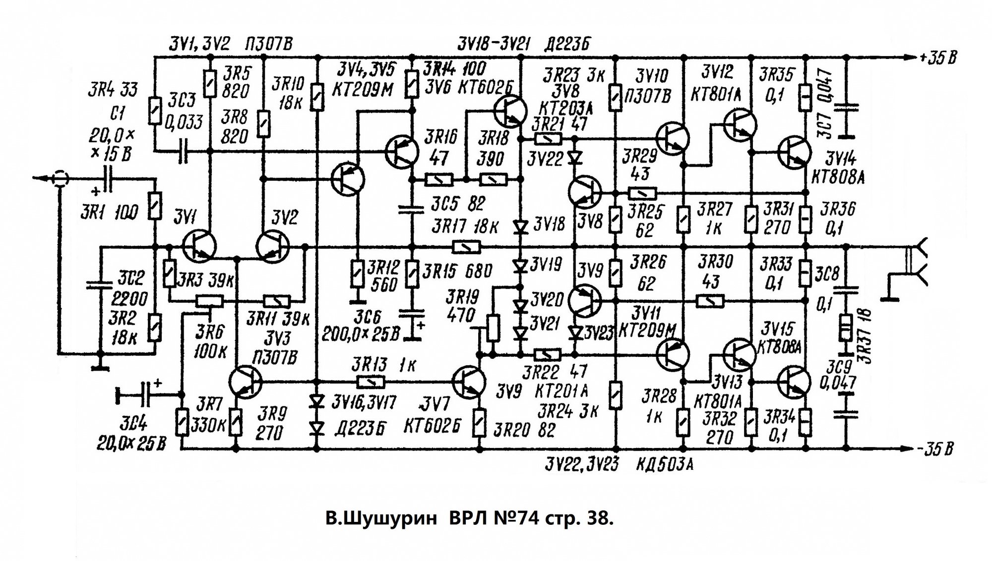

Вот и все знакоти подтянулись, вот и постройте новый Шушурин, он же не плохой был, своими ушами слушал в серьезном тракте в 80х.
https://uberidee.getbb.ru/viewforum.php?f=12 вот тут этих Шушуриных пять веток. На самом деле не Шушуриных а Линов. Но всё равно получше чем вот это вот.. Чудо техники.
И каждый раз ведро ледяной воды на голову, при мысле о том, куда полетит при включении усилителя с гирляндой из предов- это самое поляризующее.
Не должно быть электролитических конденсаторов в звуковых цепях, ни одного, никаких. Ни неполярных, ни, тем более, - полярных.
Вчера из любопытства глянул поведение драйвера схемы Шушурина, там тяжко все. Видно, что схема сплющена кувалдой под поведение тупорылых выходных транзисторов марки ЧПРП . Но есть запас по маневру, вполне можно протянуть полосу вверх, применив нормальные нынешние выходники.
А это страшилка из начала нулевых. пугать впечатлительных страшной сказкой про Черную Руку по имени Black Gate
схема сплющена кувалдой под поведение тупорылых выходных транзисторов . Но есть запас по маневру, вполне можно протянуть полосу вверх, применив нормальные нынешние выходники.
Схема превосходно сделана. Повторена гигантское количество раз даже самыми начинающими любителями у которых был максимум тестер, даже простой авометр. Поэтому писать про кувалду - как минимум некрасиво.
Выходные транзисторы добывал кто какие мог, про импорт и разговора не было. И все эти транзисторы, с любым усилением по току, работали если были исправными.
И не помню что они у кого-то возбуждались.
Этим УНЧ обязаны в первую очередь коррекции "с запасом".
Сегодня можно применить новыйшие выходные (и не только) транзисторы, можно изменить коррекцию.
Но для этого надо, как минимум, иметь немало приборов и хороший опыт усилителестроения.
Тот кто может уверенно это сделать, вопросов здесь не задаёт.
Опытный любитель не будет всем говорить: "делай вот так, у меня же получилось" потому что знает - усложнение схемы и перевод на другую элементную базу, подгонка цепей коррекции, окажутся не по зубам начинающим т. е. именно тем кто спрашивает.

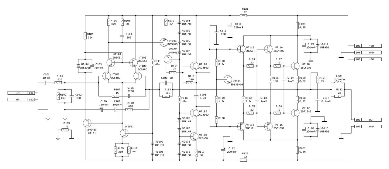

Нашел и описание схемы.
"Доработанный усилитель Шушурина.
Старый проект 2019 года. Улучшенный Шушурин. Использован схемный каркас усилителя из журнала Радио . Входной диффкаскад и второй каскад сделаны каскодными. Изменена коррекция, в том числе выходной каскад включен в общую ООС по ВЧ. В исходном Шушурине выходной каскад на ВЧ ООС не охвачен. Стоит конденсатор обхода ВЧ С5. Применены современные высоковольтные ВЧ транзисторы. Это позволило повысить напряжения и как следствие выходную мощность.
К чему привело: петлевое усиление увеличилось на 1 кГц до 110 дБ, было 75 дБ, на 20 кГц до 87 дБ, было 73 дБ. Соответственно нелинейные искажения снизились до 0,0004% на 1 кГц и до 0,001% на 20 кГц. Искажения измерены AP System One. Выходная мощность повысилась до 100 Вт на 8 ом".
Где там было петлевое усиление на 20кГц -73 дб- это великая загадка вселенной, очевидно товарищ даже его в модели замерить нормально не смог. Вернее замерил- но без учёта влияния пресловутого С5. Уверяю вас- можно получить усиления которые написаны без никаких каскодов- фигодов. Одно токовое зеркало заменит всю эту графоманскую фигню.
И кстати, 0.001% для такой навороченной чёрти-чем схемы- слишком дофига. Что и говорит о весьма посредственной коррекции и слабом проектировании.

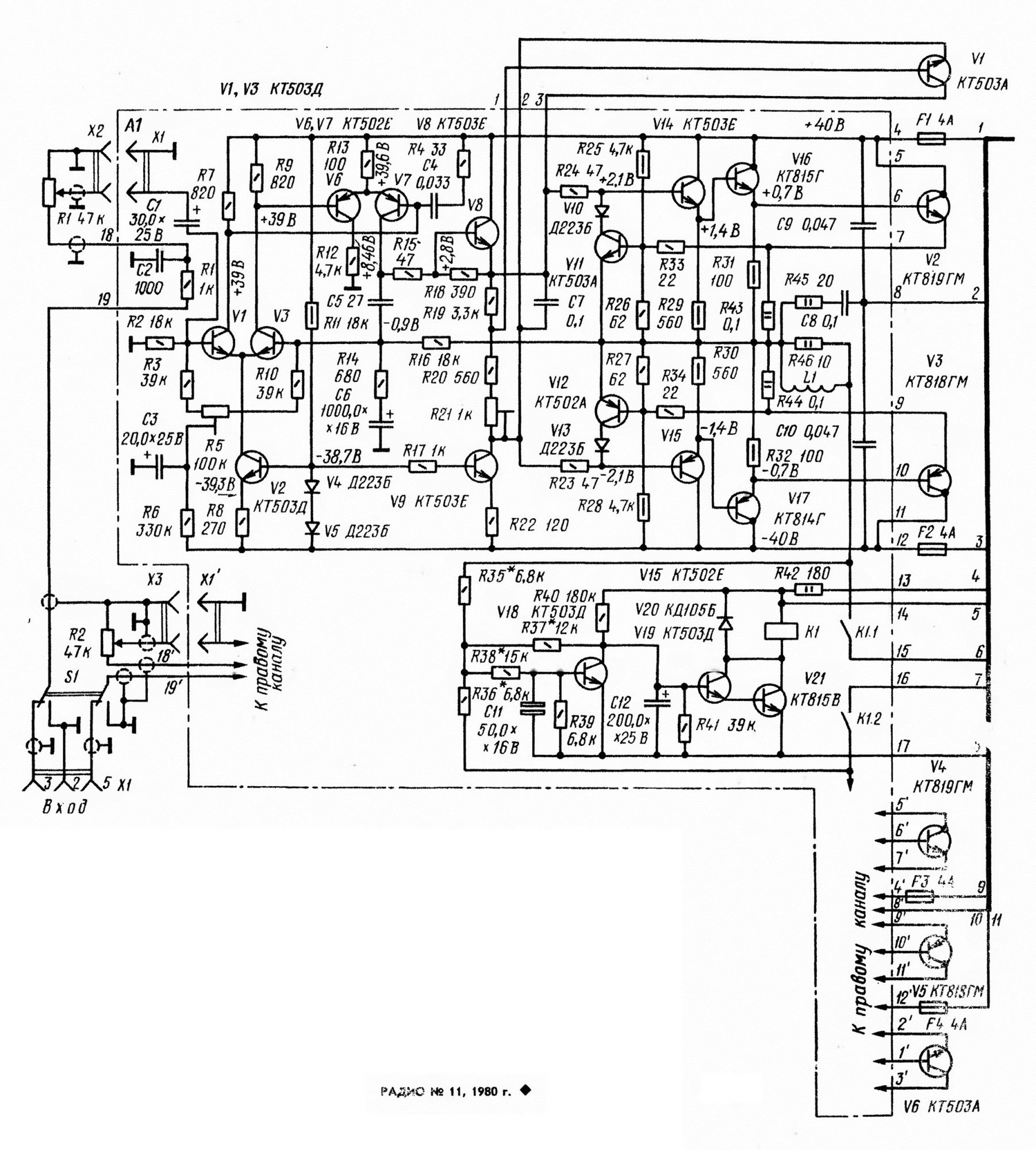

Это схема радио6/80 для начинающих.Не 50 и не 200в/мкс же им паять без приборов с одним мультиметром.
у варианта 6/78 больший потенциал к модернизации. Токовые зеркала поставить и перед каскадом с общим эмиттером согласующий каскад с общим коллектором и не нужны никакие каскоды с ОБ .
Можно и разжать и сохранить большое усиление .Не гробя его зря
Неделю-две назад так и делал, увидел возможности схемы и удивился, зачем так удавлено. А затем, сказал себе, чтобы на всем, что под руку попало, схема работала, у любого дубаря.
Что истинная правда, сколько счастливых людей ее повторили.
Но зато. Взяв за основу схему Шушурина, а параллельно с ней схему Эллиотта, вырулил драйвер, добегающий на полный газ до Мегагерца, с выходным сопротивлением около 100Ом, амплитудой 30 вольт с питанием два по 32, драйвер уже спелся с выходным каскадом, усилитель добегает на 7 Омах до 400 кгц(на 500 кгц уже признаки пилы из синуса) .
Амплитуда 24 в с питанием 32. Зато выходник неубиваемый агеевский на Тошибе и BD139-140. Продолжение игры следует.
