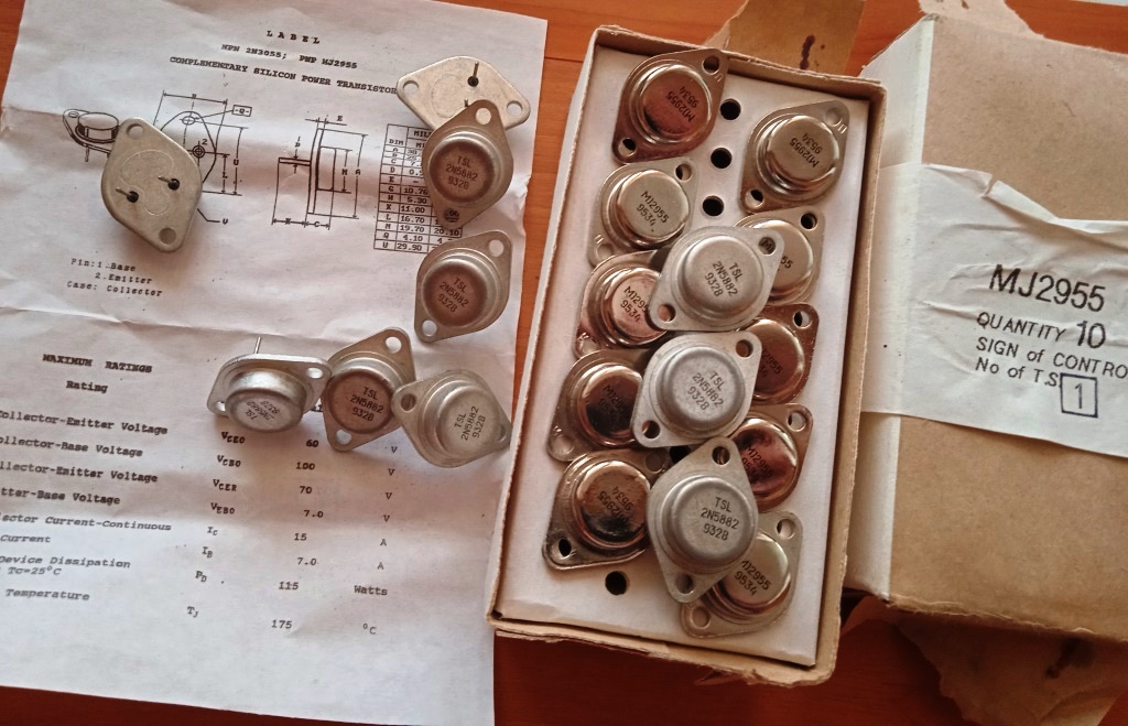

:) Для интереса, какие попадаются отечественные транзисторы на складах:
    239.7 KB · Просмотры: 403

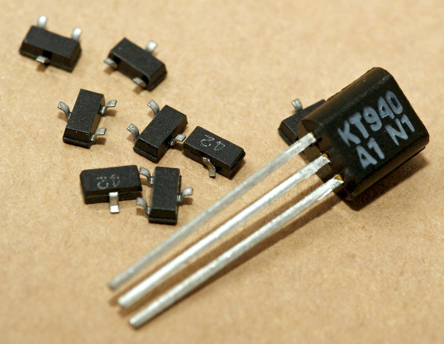

Была неплохая высоковольтная предпредвыходная пара КТ940/КТ9115.
Пишут, что у КТ940 была версия в мелком корпусе.
Вот!!! Как раз на замену П307 и П308, наши КТ940, они сверхнадежные и стоят копейки, стояли в телеках 2 и выше поколений

Работал с этой парой, не подвела ни разу. И сейчас не должна подвести.
Ну вряд ли китайцы их подделывают.
Единственно что может быть, это нарваться на перебранные по бете.

Посчастливилось и мне нарваться на не дорогие 1Т910АД и мелаллокорпусные 1Т905.
Есть даже немного 1Т813.
Окно возможностей по ним не вечно.
Естественно металлокорпусные более надежны при хранении. Скорее всего оранжевые "таблетки" в готовых усилителях буду дополнительно извне герметизировать силиконом.
Там будут колебания температуры, действие прижима. Лучше подстраховаться.

кт940 в то92 попадались без кристалла
