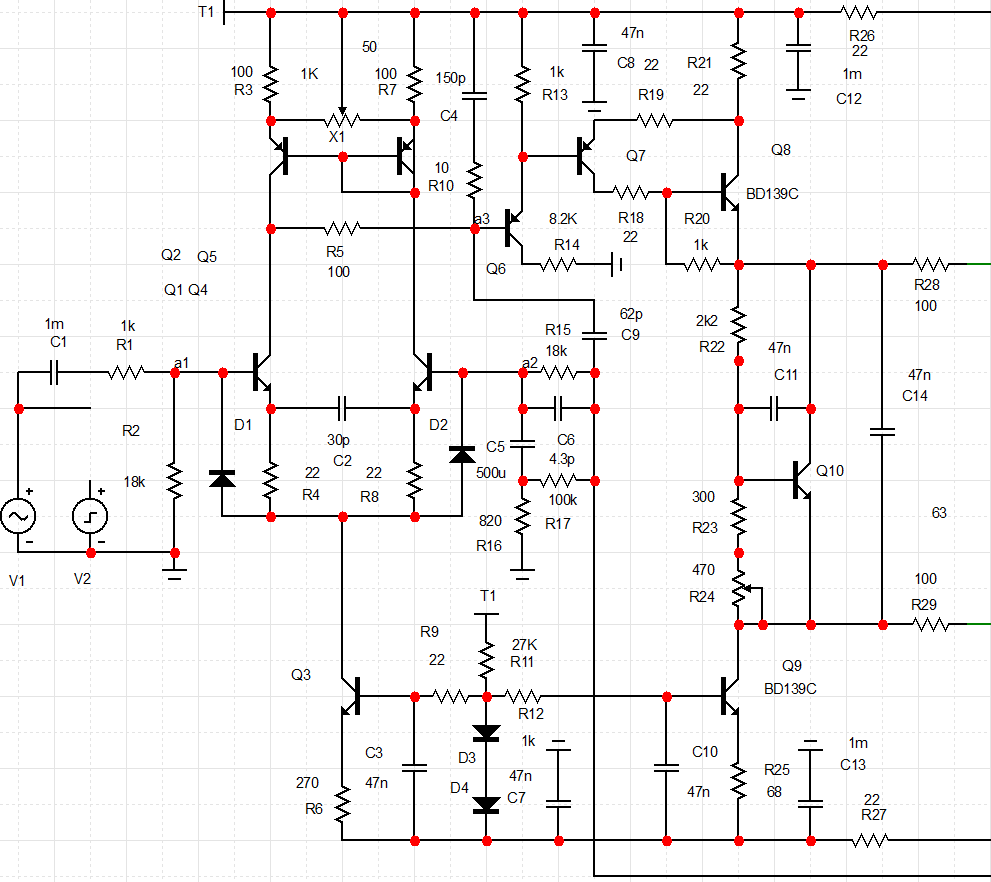

А можно увидеть как будет выглядеть схема с вашими доработками? Сам собрал Шушурина 1978 года по оригринальной схеме из Радио. Работает нормально.
Да вроде показывал. Вот ун
Не каждый поймет что на этой схеме нарисовано, нужно схему понятную и полную, может и я её соберу по вашей доработке. А почему бы не сделать отдельную статью, где всё подробно расписано и доходчиво. А главное- схема понятная и желательно без импорта, в этом и заключается смысл сборки Шушурина.

Что там непонятного ? Обычный лин с инклюзивной коррекцией с охватом местной оос выше частоты перегиба несимметричного уна и вк.ВК на ваше усмотрение

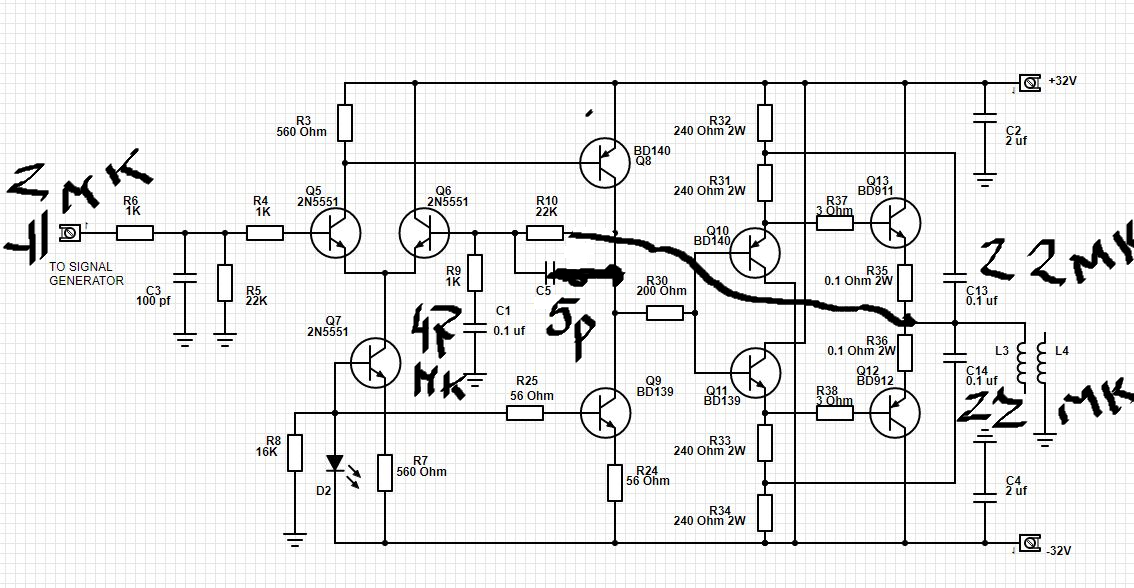

Меня от оригинальной схемы оттолкнула асимметрия фронтов меандра и задушенная полоса УН. Ваша схема повторила УН в точности, обвесив дифкаскад зеркалами. В чем смысл доработки, непонятно.
Позже, сочиняя схему усилителя для прибора, взял идею драйвера из схемы за 1978 год. Потом повыкидывал оттуда дурацкие источники тока и нагрузки на них, заменил резюками , дал току побольше. врезал туда вольтдобавку, прибор работает, пользуюсь, доволен. Вот как было изначально, до переделки
Ну если вы не видите разницы , то увы . Суть в согласовании каскадов и сохранении и так небольшого петлевого усиления . Устранение перегрузки каскада с ОЭ . Ну и использование интегратора в качестве вложенной оос

Смысл выжимать усиление зеркалами и ИТами понимаю, но избегаю. Сильно на дешевый опер похоже.

Вообщето введение резистор в дифкаскад и балансировка его не вмешиваясь в сигнал это плохо? Устранение нелинейности каскада с ОЭ плохо?

Нет , умощнение оу повторителем с источником тока . Буфер и РТ. все тут
Улучшать несложную но в целом оптимальную схему задача унылая. Там как бы нет грубых промахов, работало и так , у всех. Меня лишь не устроил усилитель напряжения, там сразу не пошло как надо, пока не перепахал и не выкинул повторитель. С ним все странно и плохо. И каково огорчение, более 40 лет считать схему безупречной и нарваться на странности поведения. С другими схемами ничего подобного никогда не было , драйвер в отдельности работал отлично. А тут....
