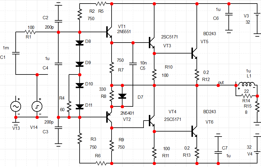

А я пока насчет диода наметку покажу для обсуждения/ Что скажем?
Кстати именно диод дает нам более менее симметричное ограничение,хоть и чуть увеличивает искажения выходного каскада.
Диод баксандала, что его обсуждать? Давно все пережевано.
И как это он увеличивает искажения? Чем и как замеряли? Считается что наоборот уменьшает, иначе зачем бы оно вообще было нужно.

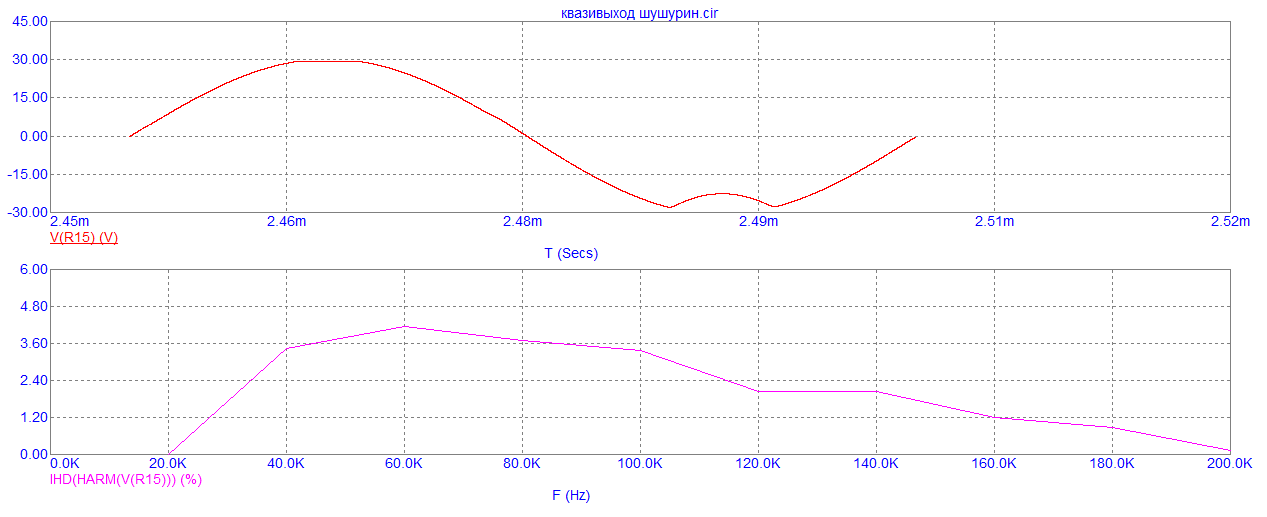

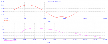

Видимо не пережовано. Диод этот лишь симметрирует ВК. Ограничение квазикаскада без диода посмотри. Хорошо так пережевано, что даже внимание не обращаете,что диод закрыт .
Я так понимаю,что диод как бы добавляет недостающий переход в нижнее плечо и уравнивает пороги открывания плеч .
Резистор вверху в шиклаях всегда применялся, только гораздо меньше чем 0.5 от нижнего. А диод и нужен для уменьшения искажений на большей мощности. Об этом и у Селфа есть.

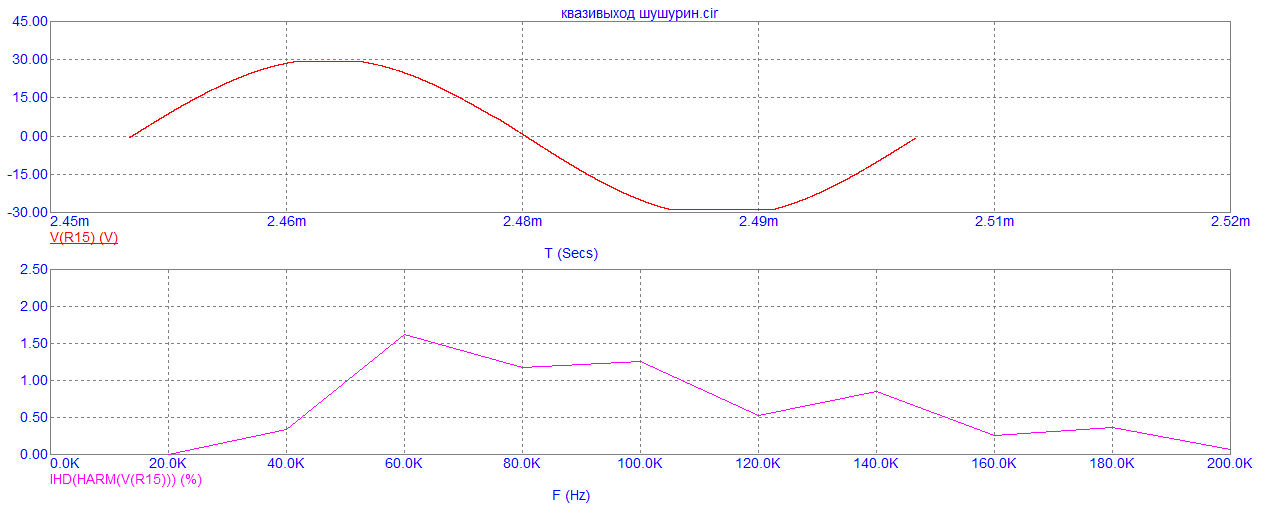

Без диода Кг почти в два раза меньше , но ограничение очень жесткое и весьма несимметричное. А с открытым диодом все чисто. И нет дополнительных коммуникационных искажений в момент открытия диода . Я всего лишь обратил внимание на состояние диода. Кстати Пикерсгиль и Митрофанов то сей момент в своем феномене просекли.Диод у них постоянно открытый.
Оф а потом удивляются ,а почему усь иногда срывается в генерацию на нагрузку 4 ома на высокочастотных 805 транзисторах.
Р.С Веселые картинки.В железе все еще хуже.
    18.5 KB · Просмотры: 184
    18.5 KB · Просмотры: 179

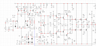

офф Квази лучше на симметричный выхлоп заменить.
Пофантазировал по симметричному шушурину\амфитону002. Начал с простого ,заменил затем узел подстройки нуля, потом изменил коррекцию.
Добрый день!
Нижняя картинка мне нравится.
Не пробовали следить за нулём на выходе с помощью двойного интегратора (DC-servo)?
Выход интегратора подключен на нижний вывод R14 (который отсоединён от земли), а C5 - закорочен.
Не люблю подстроечники...
Не требует интегратора . коррекция меж баз дифкаскада лишняя
Как это, - не требует? Во всём диапазоне нагревов? И с какой точностью держит ноль?
Я когда-то добавил в "Шушурина №2" DC-servo, очень хорошо получилось. При включении усилителя и срабатывании рэле, подключающего АС, щелчка не было слышно вообще.

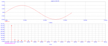

    68.3 KB · Просмотры: 330
    19.3 KB · Просмотры: 278

Деградировать? Спектр одна вторая гармоника ,остальные на порядок два ниже.
Кг сам по себе ничто. Спектр мечта любого ламповика.
Тут такое дело, спаянные и апнутые платы Амфитона у меня уже год пожалуй лежат, всё времени нет обратно в усилок поставить. Хотя схема итоговая на вашу не сильно то и похожа, ибо пилилась для апгрейда наличных плат, штатных.
Так вот деградировать до уровня ВВ-89 вам зачем? Что в нём хорошего то было? Дремучие тормозные транзисторы и до крайности неоптимальная коррекция.
Чем 0.0004% на 20 кгц при таком спектре плохи на максимальной мощности? Этот спектр часто видел ? По сути на бросовых деталях. Хотя я показывал графики искажений одного уся,где на первом ватте в пики уходил. Или фазолинейный .
