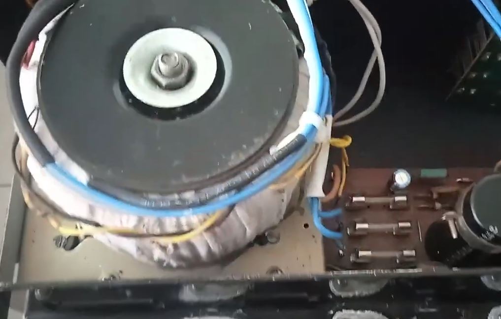

Удалось опознать трансформатор. Тс180-2. Батя в 81г собирал усилитель Шушурина по схеме 80г. В самодельном корпусе. И туда поставил 2шт тс180-2. А в моем варианте боюсь не влезут в корпус 2шт

Подскажите ещё пожалуйста. В конце статьи написано что для использования с 4ом акустикой транзисторы кт805 заменить на кт808. В своих закромах нашёл 2шт 2т808 1шт кт808 и штук 10 кт818гм. Можно ли использовать кт818гм в этом случае или лучше поискать докупить 808?

КТ818ГМ, он p-n-p транз, вы понимаете? Остальные n-p-n.

Если б понимал, не спрашивал. 818 не годится - другой структуры. На 4 ома пойдут: КТ819ВМ/ГМ, КТ808АМ/БМ, КТ(2Т)808,908.
Совершенно верно. Год назад и не подумал бы что начну этим увлекаться. Знаний пока около нуля, но очень интересно все это. На такой вопрос сподвиг недоделанный усилитель отца, там стоят 2 818 и 2 819. Но он по схеме 80г делал

Если будут детальные фотографии аппарата, наверняка подскажут как довести до рабочего состояния, и стоит ли.
818 и 819 это основная комплементарная пара мощных советских транзисторов 80х годов.

Я хочу собрать по схеме 78г. А эти транзисторы подсмотрел в усилителе который отец собирал. Вот и поинтересовался возможно ли в схеме 78г использовать их. В принципе теперь все более менее понятно стало

КТ818/819 не комплементарны. Бета у 819-го растет до полутора ампер, потом падает. У 818-го падает уже с десяти мА. Притом горб беты у 819 высокий. Так что квази пара их уделает по линейности.
Но среди отечественных были вполне себе комплементарные.
К примеру, КТ805АМ и КТ855А.

Пока нет опыта и хорошего понимая работы каждой детали и каждого узла, надо повторять "классические" схемы, а не "усовершенствовать " их.
Без опыта и понимания перевод с квази на комплементарность НЕ рекомендую - можно попасть на грабли.
Закон. Большинство советующих судит по себе, а не по знаниям и возможностях спрашивающего.
То что просто и понятно одному, тёмный лес для другого пока он не прошёл этот лес сам.
Если не собираетесь жарить усилитель на всю катушку, разница между типами транзисторов незначительная.
Покупать "мексиканские" тушканы и пилить им крышу - занятие интересное, но раз уже собраны советские транзисторы, их и надо ставить.
Если вместо наших неподделываемых транзисторов, погнаться за фирмой, да еще купленных недорого, вероятность нарваться на подделку стремится к единице.
Лучше сначала сделать из того что есть, а потом научиться измерять мощные транзисторы хотя бы на вшивость. Все продаваемые преборчеги - дрянь неспособная измерять даже на токе 1 Ампер, мы ЭСТЕТЫ, рассуждаем какой транзистор нам поставить КТ802 или КТ803 (главное чтобы они были до горбостроечные, тогда делали похуже подделок).
Значит нужен простой прибор пытающий транзисторы при токе несколько Ампер. Я подробно рисовал, рассказывал и показывал как его сделать, но уверен что НИ ОДИН ЧЕЛОВЕК ЗДЕСЬ не повторил мою установку и не собирается это сделать.
Абсолютное большинство попавших мне в лапы транзисторов хоть китайских, хоть мексиканских, горят при мощности на кристалле выше 20...30 Вт.
Поэтому делайте пока на советских, а там видно будет.
