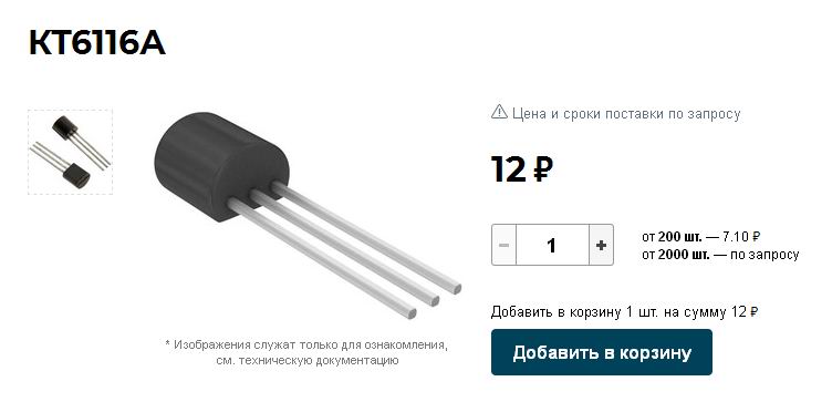

Кстати, а чем из нашенского посвежее можно заменить п307 и иже с ними.
Белорусские КТ6116/6117 .

У ВАС есть мешок КТ502 и КТ503 или надо их искать и покупать?
Если есть, то ставить с буквой Е.
Если нет, то думаю, что лучше купить, например из #171. В качестве примера цена на них в ДОРОГОМ магазине Чип и Дип.
Есть куча аналогов, особенно импортных.
Понятно, что это замена первых трёх транзисторов, а аналоги КТ602Б лучше ставить в корпусе побольше, чтобы грелись меньше. Первое что приходит в голову BD139. В ДОРОГОМ Чипе они по 32 р, надеюсь, не подделки. Условно дорого, но купить 4 штуки (без учёта VT15,16) каждый сможет.
Кстати, там же П307 по 240 и 480 руб под заказ - ну и смысл, если они не лучше?
Вариантов много. Мы не знаем какие магазины и толкучки вам удобны.
КТ6116/17 я так понял это полный аналог 2n5551/5401, вместо КТ502/503 они подойдут, за исключением того что они высокочастотные, так что надо учитывать- коррекция может "уехать".
Прикуплю их пожалуй десятков по 3, пригодятся.
Если чип-дип продаст. А то у них сейчас мода- "ой а мы не можем вам их продать" , уже не раз натыкался. Даже под заказ- шиш.
