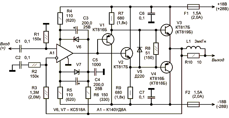

Как вариант мне подходит, но если я запитаю схему от +35 В, то какие изменения в схеме нужно делать? Менять сопротивления резисторов например? подскажите.
В таком случае собирайте на тех комплектующих, что заложены в авторской конструкции. Перепахивать схему под ваши детали за вас никто не будет.
А вы какую схемку мне советуете собрать? О какой схеме идет разговор, уточните пожалуйста.
В #829 Васильев вам схему доработанного Шушурина давал. Но с вашим подходом советовать не возьмусь.
всё легко пересчитать пропорцией... у Вас же два варианта напряжения есть и номинал резисторов...дело пяти минут проверьте паспортные данные диодов и транзисторов что обратное напряжение не меньше 75В

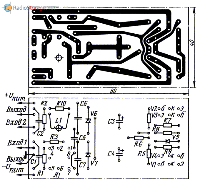

    77.1 KB · Просмотры: 214

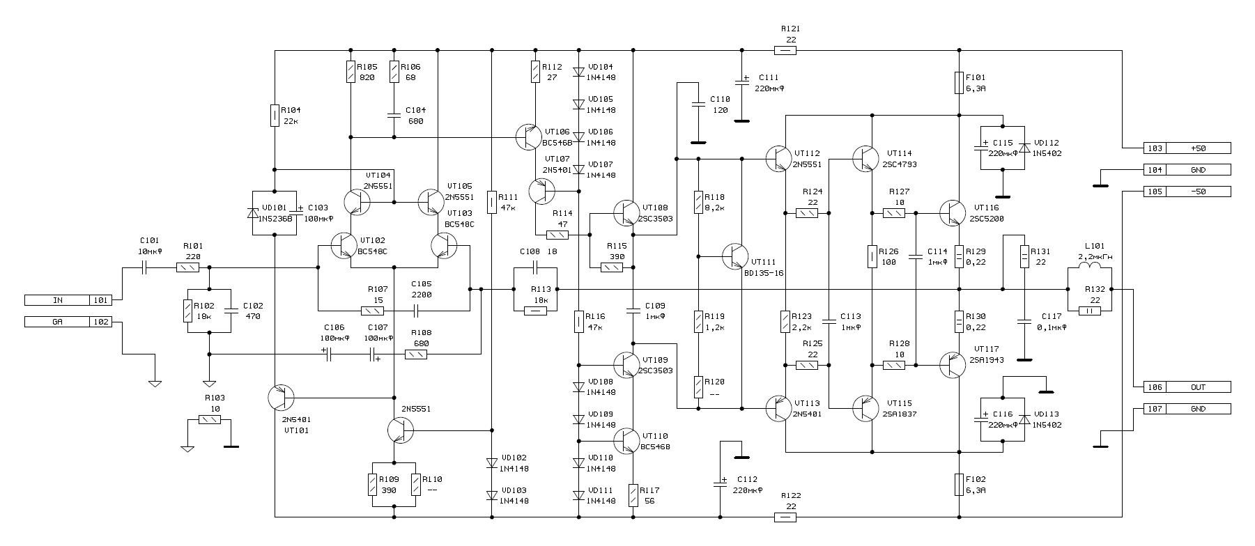

Cтарый проект 2019 года. Улучшенный Шушурин. Использован схемный каркас усилителя из журнала Радио . Входной диффкаскад и второй каскад сделаны каскодными. Изменена коррекция, в том числе выходной каскад включен в общую ООС по ВЧ. В исходном Шушурине выходной каскад на ВЧ ООС не охвачен. Стоит конденсатор обхода ВЧ С5. Применены современные высоковольтные ВЧ транзисторы. Это позволило повысить напряжения и как следствие выходную мощность.
К чему привело: петлевое усиление увеличилось на 1 кГц до 110 дБ, было 75 дБ, на 20 кГц до 87 дБ, было 73 дБ. Соответственно нелинейные искажения снизились до 0,0004% на 1 кГц и до 0,001% на 20 кГц. Искажения измерены AP System One. Выходная мощность повысилась до 100 Вт на 8 ом.
Это для вас дело пяти минут, а я пересчетами схем никогда не занимался. Вот что мне нужно изменить в схеме Агеева, чтобы запитать её от +35 Вольт? Вы сами её собирали от +35 Вольт? Я не умею пересчитывать схемы....

да при желании можно % в калькуляторе к исходному.... вы имели 28В стало 35В это 25% выше.. берём резистор 150 Ом прибавляем 25% 187 Ом ближайший номинал 180 Ом
Радиолюбители обычно такие вопросы не задают....если вы начинающий то боюсь вам Шушурин не по зубам будет... тем более печатку у Неуло клянчите...

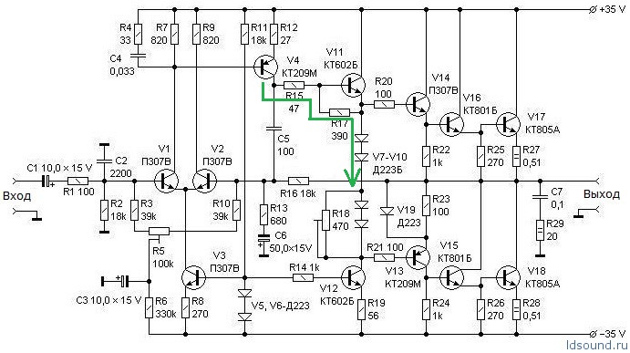

Так для чего же все таки нужен R48 ? И у Шушурина и здесь, извините за выражение, "нахуа" нужно шунтировать БЭ переход резистором в 390 Ом ?
Так для чего же все таки нужен R48 ? И у Шушупина и здесь, извините за выражение, "нахуа" нужно шунтировать БЭ переход резистором в 390 Ом ?
Этот резистор устанавливает ток повторителя .Увеличивая его увеличиваем ток покоя этого транзистора, соответственно уменьшая его уменьшаем ток покоя. Немного уменьшает нагрев

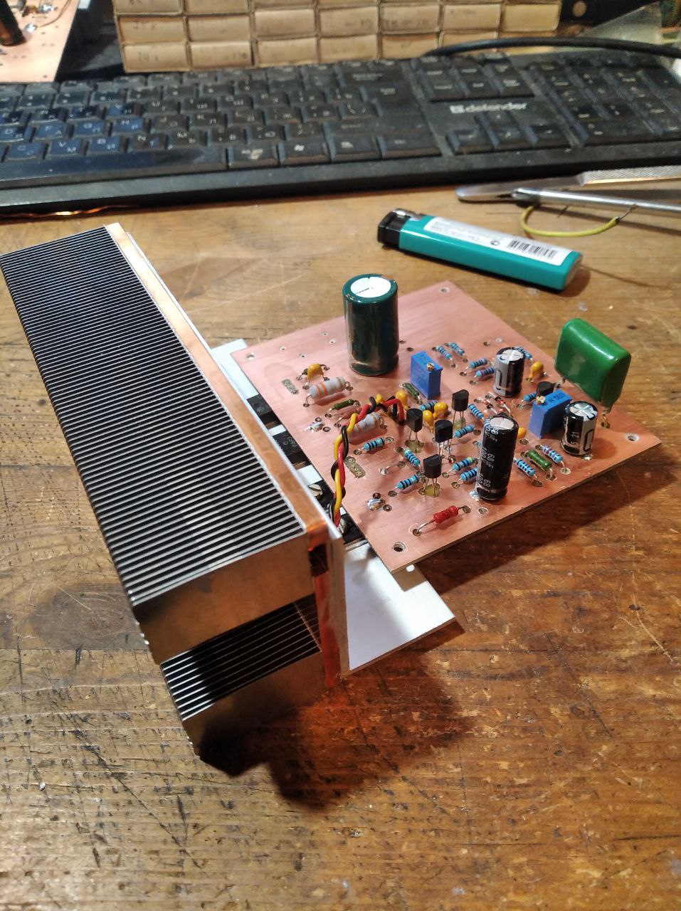

Я уже собрал Шушурина 78 и вполне успешно, фото сбрасывал выше. Подскажите, пересчитывать резисторы нужно только те, которые в скобках указаны? Я попробую это сделать.

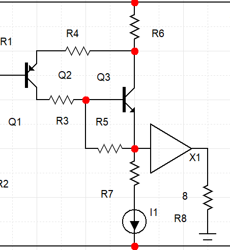

Был бы , если бы немного был бы по иному шиклаи сделан.Тогда бы была термостабилизирующая каскад оос . А так недоделано как то. И да R5 местная оос.R4 R6 в сумме равны эмиттерному резистору Т4 каскада с ОЭ оригинальной схемы Шушурина. Вобщем это доработка по Жбанову из радива за 83 год. Все это приводит к высокой термостабильности усилителя напряжения ,что позволяет сэкономить на размере теплоотводов кт602 транзисторов
    12.6 KB · Просмотры: 186
И соответствующий этой петле возбуд. Симульни, что предлагаешь.
Потом. ООС эта новая - по току. Что это знамЕна? То, что был у нас повторитель, а стал - каскад с высокоомным ООСным выходом. Всякие, не продиктованные формой входного сигнала,изменения тока отменяются токовой ООС.
Для забавы уберите этот резистор. Или резко увеличьте.
Это называется за лесом деревьев не видать.
Указал пусть протекания коллекторного тока V4. Уберите резистор R17 и он у вас будет питаться от базы V11. Микротоком.
Усиление каскада рухнет в сто раз, скорость нарастания усилителя- в двести.) ойойой, резистор от балды поставлен, как же как же.
Ток ОК Т16 и ОЭ Т18 задан генератором Т15. R48 этот ток делит меж ОЭ:
IТ18 = UбэТ16 / R48
и ОК Т16, которому достаётся разность токов генератора Т15 и ОЭ Т18.

Наверно я всё таки на вашей схеме остановлюсь, подскажите, есть ли какие особенности и рекомендации к сборке вашей схемки? Может как-то транзисторы по парам на радиаторе грамотней разместить или ещё что-то важное, что я должен учесть при сборке?
А у кого ещё мне интересоваться про печатку, как не у Неуло? Он же автор данной схемки. Возможно человек её уже сделал на печатке, а не только в макетке. Я думаю он не обидется на меня за это?
Не спрашивали. При изъятии этого резистора ток базы и соответственно ток коллектора повторителя растет. Но тока каскада с ОЭ резко уменьшаются. Надо искать нужную пропорцию
Я буду собирать ту схему, на которую у меня деталей будет в наличии, понос с золотухой тут не при чем...
Технарь, это правильно - про сборку из деталей, имеющиеся в наличии.
И про ''простую схему'' тоже верно.
НО, ведь с месяц назад НЕУЛО выкладывал схему не только в симуляторе прогнанную, но с в натуре собранную и отслушанную.
ПРОСТУЮ и КАЧЕСТВЕННУЮ.
Это я про ''Тотентаз'', ну вот вроде так название этого УСя запомнил.
Микра и небольшая обвязка с ВК, это всё.
Обвязка - усовершенствованная, из микры вытянуто всё, что можно.
Единственно, советую, на выход не 815, а 817 ставить.
А то эти 815 летят быстро....
Так что ещё надо ?
Спросите разводку печати платы у НЕУЛО и вперёд.
Я бы и сам, если бы понадобился новый УСь, делал бы именно его.
Ну так переход БЭ V11 это фактически прямосмещенный диод и никак не ограничивает ток для v4
Возможно просто перераспределяет ток ГСТ между V4 и V11 ?
umzch-shushurina-ldsound_ru-1-jpg.87232
а какой базовый ток этого хоть криво хоть прямосмещённого диода? хватит его ун то питать без резистора? шиш там плавал.

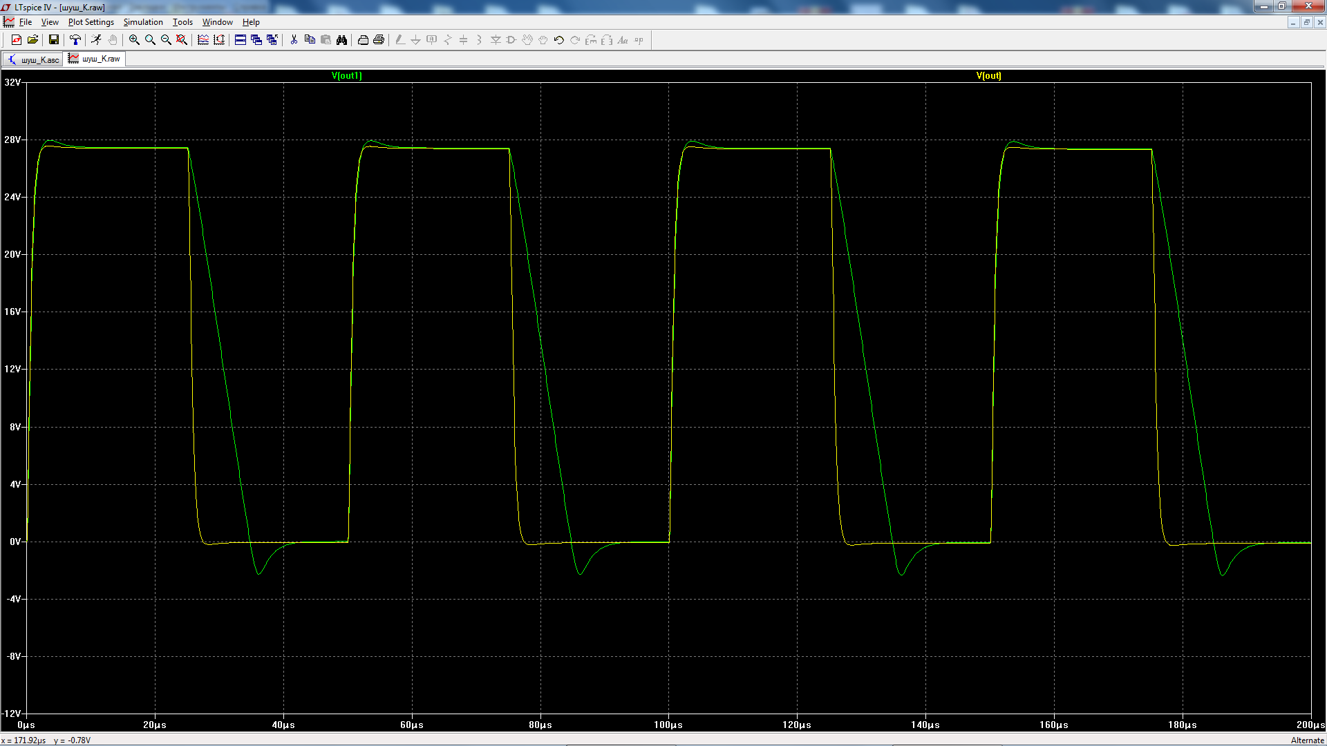

Меандр двух моделей. Одна с тем самым резистором другая без него. Догадайтесь по картинке какая где. У меня вышел ток покоя УН С резистором около 1мА без- 81мкА.
Такие дела. Поржал я, делюсь с остальными.
