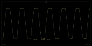

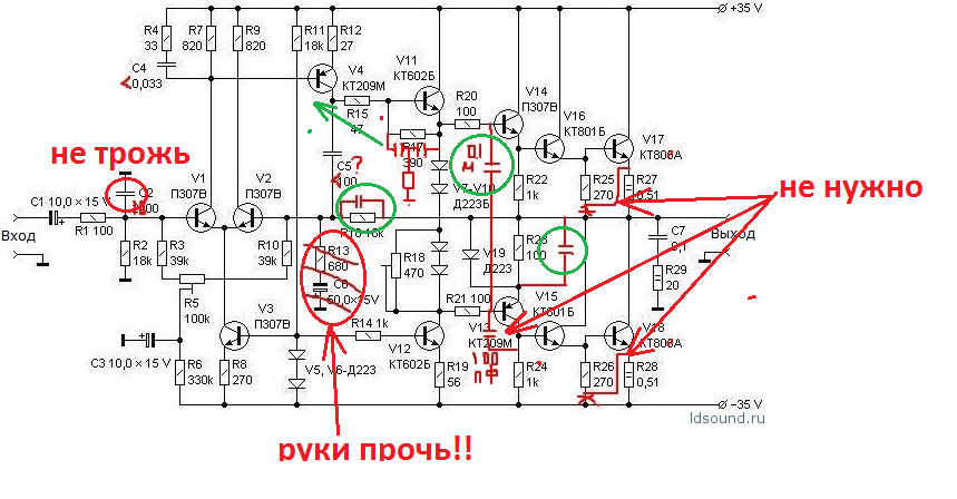

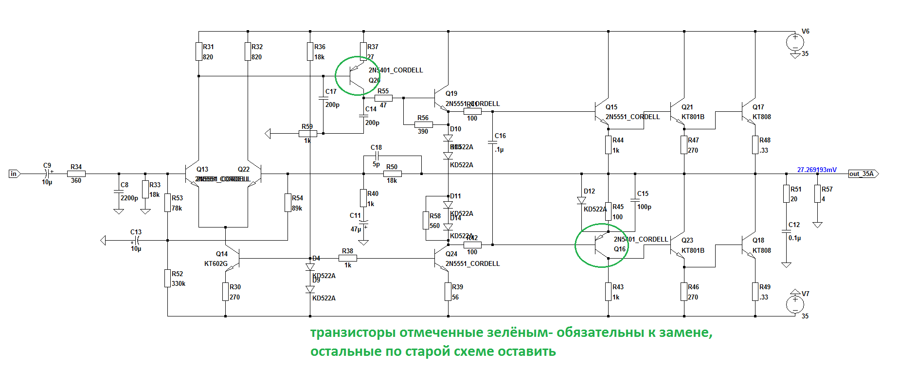

НЕУЛО, я наваял шедэвР.
ВЫСОКОХУДОЖЕСТВЕНО, так уж получилось, я старался...
Ну уж что на сей мУмент усвоил в схемотехнике, с тех ЗНАНИЙ и наваял.
Могут быть ошибки....
Слушай. Делай что хочешь, хоть пять зеркал втыкай. Я тебе чем то мешаю? А я тебе скажу что то занятное.

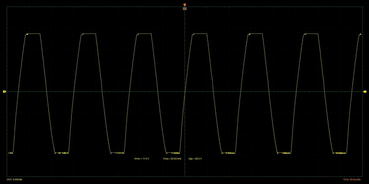

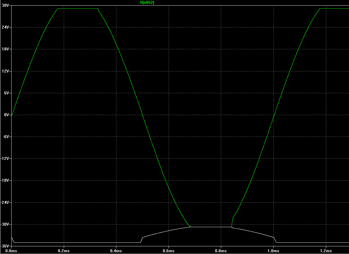

Несмотря на отличные характеристики полученные в линейном режиме- в клипе эта хрень начинает генерить на склонах, и ничего ты не сделаешь. Потому что ВК задавлен не просто так Шушуриным. Короче- не взлетит я бы сказал.
Ну как так кт209 тормозной ?
5 МГц.
Это вроде как немало....
А что предлагаешь -ИЗ ОТЕТИСТВЕННОГО ?
"Ужос" - дык я и ыжчо и не то могУ нарисовать....
И Малевич, с его "чОрным кхвадрантом", нервно курит в уголке :-) :-) :-) :-)

Ничего из отечественного- не предлагаю. Нету таких.
вот так дифф переделай как тут
    55.2 KB · Просмотры: 218
потому что антиклипа нету
В старом тоже нету.

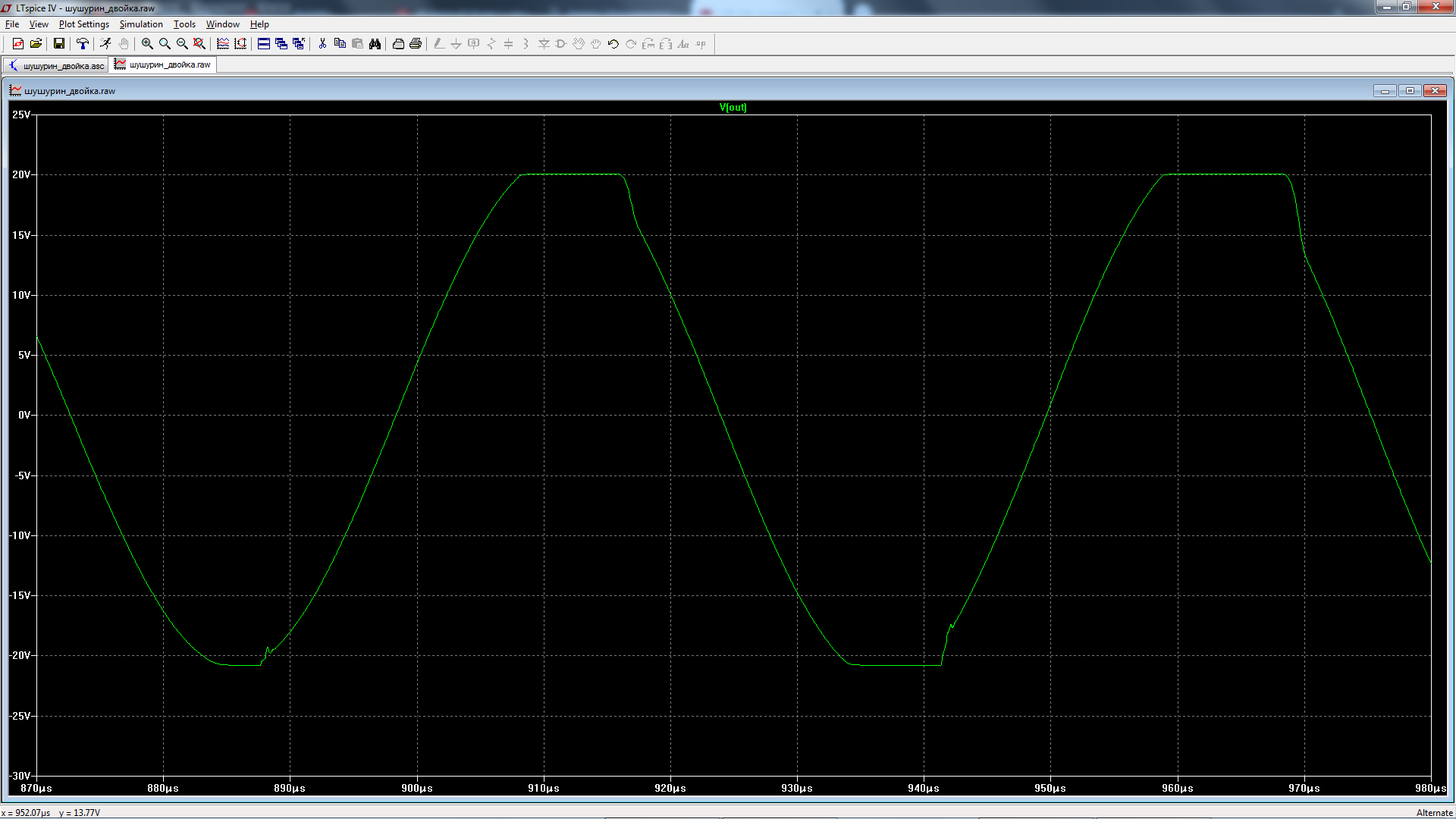

А вот с удалёнными КТ801 в модели:
Но КТ801 они святые, их выпаивать так сложно что боюсь человек просто рассыпется от такого святотатства.
Дык они в 10 раз более усиляторные и ВЧ к тому же.
А не загенярят ?
Да ыжчо с букифкой И....

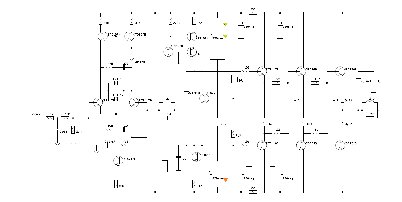

Этот опыт с Шушурина усем доказывает, что если хочешь результата, то применять все, что под руку попадется, не нужно. Поэтому о халяве и отличных характеристиках можно забыть.

пнп кремний средней мощности с вольтажом не ниже 80вольт, и фт не ниже 50МГц
а думать. я уже придумал что туда поставить. но тебе не угодишь. дальше сам в своих складах копайся, мне без нужды.
кт626б 60в 80в у 626в но бэтта не очень
эти 626 всегда были мусорные, сегодня нет смысла их искать. BD139-140 навалом.
Я как-то считал, что BD139-140 аналоги КТ814-817 ну с небольшими отличиями - по мощности и по мелочи. Но столкнулся с тем что в одной схеме (да, связаной с катушкой) наши не тянут, посмотрел параметры и оказалось что наши до 3 МГц (как на самом деле - неизвестно), а BD139-140 до 30 МГц. РАЗНИЦА. И в данном усилителе если покупать BD139-140 то надо убедиться что это не подделки и здесь мало проверки на усиление и даже ток. Аноним справится?

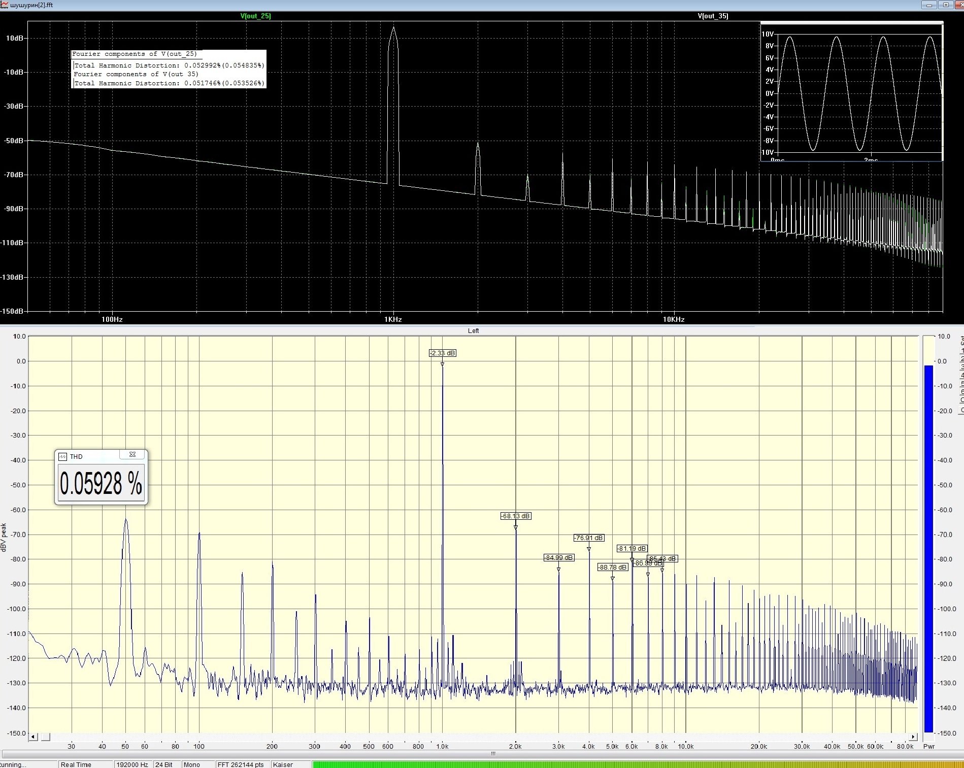

Между искажениями достигнутыми в симуляторе и полученными в железе, большая разница.
На самом деле разница- нелинейная. К примеру вот спектр Шушурина в железе и симуляторе, совмещены на одной картинке:
они почти совпадают.
Но чем меньше искажения в симуляторе- тем больше влияют конструктивные особенности усилителя.
Посему например Белый Дракон имеет чуть хуже искажения в железе чем в симуляторе,
пока лично мой предел по Кг в железе достигнутый- 0.00033% на 1кГц, в симуляторе та же схема раза в два меньше даёт.
А ещё дальше пока измерительная аппаратура не даёт измерить. Ну не даёт. Нужен режектор(или ФНЧ) на выходе ЦАП и режектор на входе АЦП. Придёт время- испробуем. И с колонками тоже в плане есть померить.

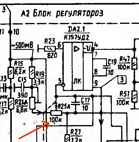

У меня в место преда активный регулятор громкости как в веге-122 усилителе на 157уд2 на выходе 2,5в.
Придётся сказать гадость. Это очень НЕ аудиофильский вариант. И если для регуляторов тембра есть какое-то оправдание, то здесь его нет.
Добавлю вторую гадость. Не люблю РГ в 100 кОм. Слишком много. Здесь понятно - чтобы не нагружать ОУ, но лучше классическое решение: линейный усилитель + пассивный регулятор.
Ну и чем это не предусилитель? Вот и для Чуффоли нужен excell предусилитель, да ещё с хорошей нагрузочной способностью. А гдеж его взять? Лампа хороша, но нагрузочная способность слабая.
