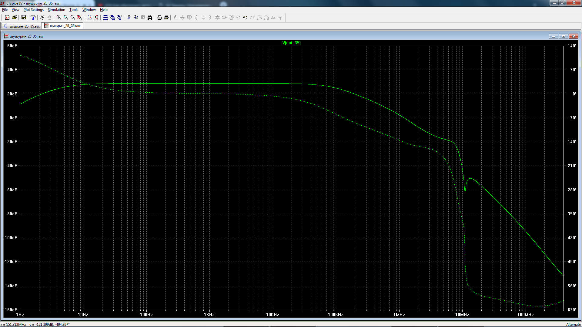

1) интуитивно ЧУЮ, что если оставить в Шушурине ВСЕ родные транзисторы, а поменять ВСЮ коррекцию на такую, какая у тебя в ранней схеме ( похожей на моё "творчество"), то получается ПРАКТИЧЕСКИ ТАКОЕЖЕ качество, как и на твоих графиках, которые с заменой транзисторов.

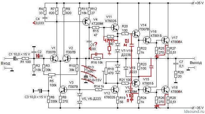

Она похожа только начертанием, но ты не обольщайся особо, эту фишку я придумал года полтора назад, только вдреннить поленился.
Коррекция в "ранней схеме" принципиально работать не будет. Коррекция в поздней схеме если оставить НЧ транзисторы там где они есть выдаст вот такой клип:
а если заменить - то вот такой:

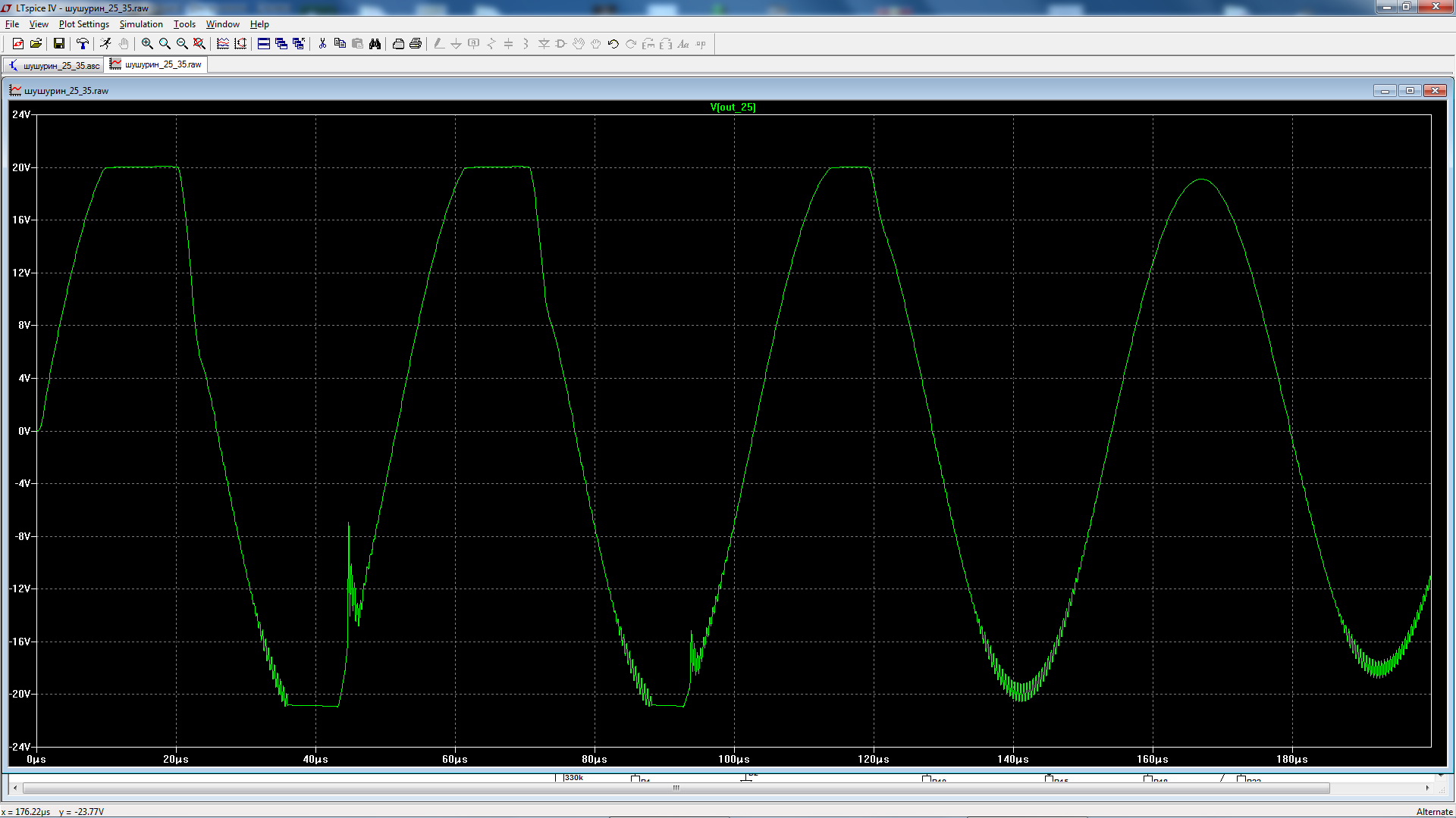

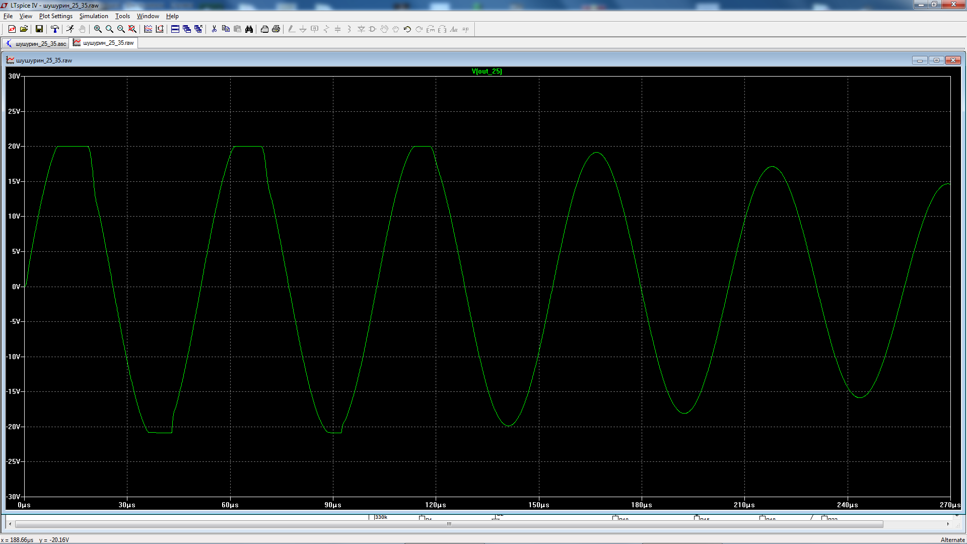

Чем грозит дерьмовый клип? Со временем выходная ступень деградирует и транзисторы просто повылетают без видимой причины.

3) ты уменьшил эмитерные резисторы у выходников с 0,5 до 0,33 ома.
Потому что они у меня были. манганин с константаном у меня нет. и резисторов 0.5 ома тоже нет. но ты можешь поставить 0.5 это ничего не изменит.

Шушурин поставил КТ203/208/209 в схему только от безысходности, и все эти мучения с коррекцией тоже потому же. Не было тогда нормальных ПНП транзисторов средней мощности. А сейчас - есть.
Ну вот прямо "навязчивая идея", вот только проверить не могу.
Хорошего помалу. Возьми Т-коррекцию из поздней схемы да и попробуй просто.

- против клипа есть замечательный приём - немного уменьшить громкость :) :) :)
Кстати - на верхней твоей картинке - внизу синусоиды - возбуд.

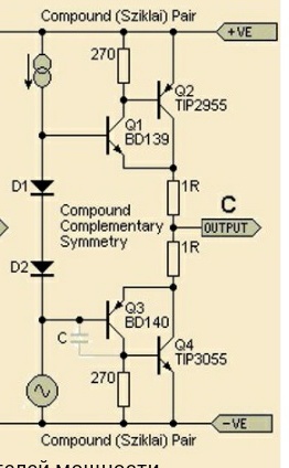

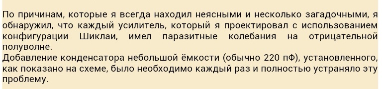

А, случаем, это не ОТРИЦАТЕЛЬНОЕ ПЛЕЧО ВК, это если считать по питанию ?
Если это так, то в НЕчитаемом тобой Сельфе указано, что это МИСТИКА и проявляется на ВСЕХ Шиклаях в отрицательном плече питания и лечится 1-М коньденсатором, размером 100-200 пикофарад.

Может хоть схему глянешь? А если эту убогую сложную и позднюю инклюзивную коррекцию сделать двухполюсной, то что будет? _pila
Я про оригинал и миллеровский конденсатор . Естественно с 2 полюсной усиление выше .

Сам вдрень, я тебе на схему уже внёс. С неё можешь и начинать. С14 С1 R1.
неужели? А я и не заметил, что же делать? :unsure:

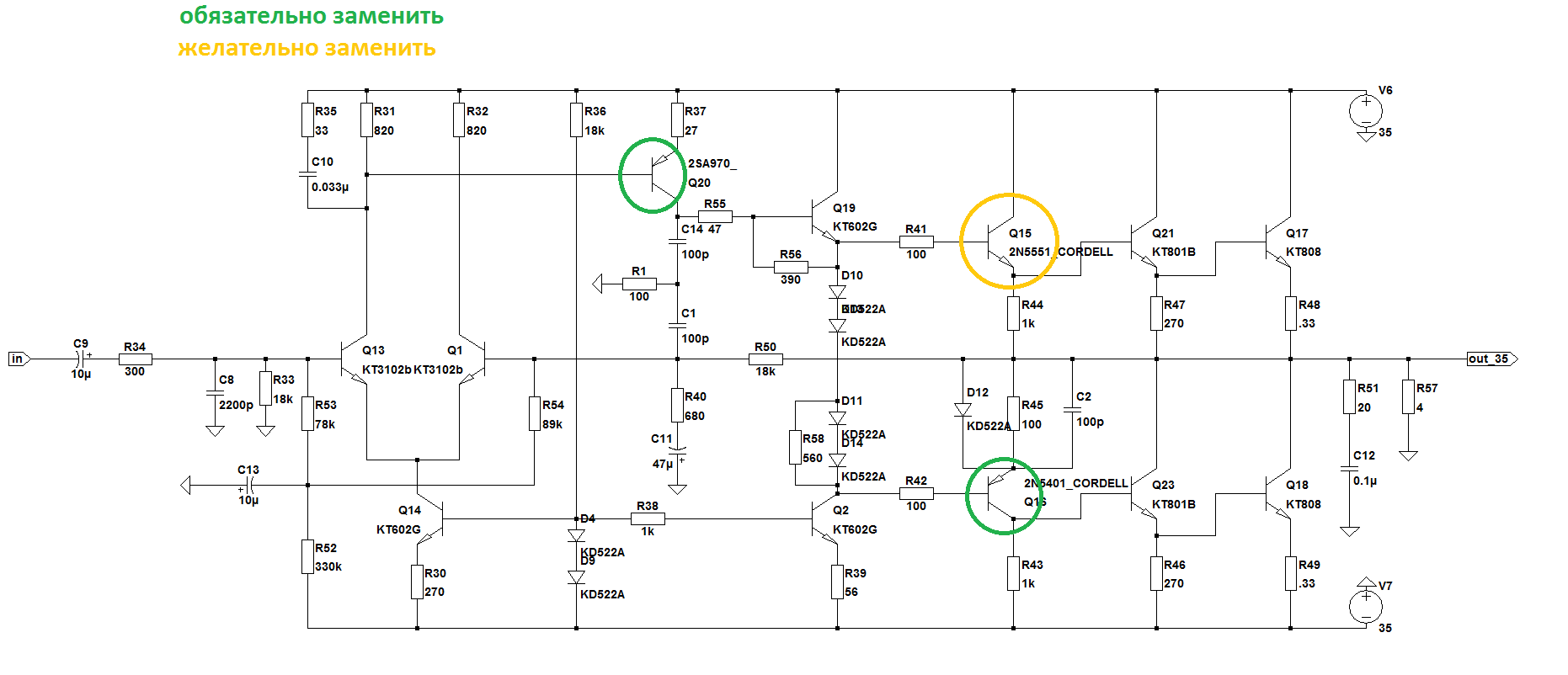

лечится установкой нормального транзистора.
А вот то, что ты заменяешь "авторские" транзисторы, это плохо, ибо не соответствует ТОГДАШНЕ элементнорй базе. Отечественной.
в тогдашне елементной базе не было нужных транзисторов нормальных, и к чему это привело? шушурина в стоке слушать долго- невозможно. Даже при сравнении с куда более слабым Тотентазом он просто сливается в одну калитку без шансов. Ни басы не сравнить, ни ВЧ(никакие), ни середина орущая на фоне задавленных высоких. Меня это- не устраивает. Тебя устраивает? Продолжай вести себя как баран и пытаться мне что то диктовать. Но ты ещё не заметил? Я всё равно сделаю как посчитаю нужным. Потому что . Шушурин автор усилка, а я - автор апгрейда этого усилка. Мы наравне.

Не имеется. Имеется ввиду именно оригинал с первой страницы. И именно там эта говённая локальная оос и применялась. С5.

В смысле нет др? Она от шушуринской отличается на один конденсатор и один резистор. Значит шушуринская нравится, а эта сразу- не нравится. Интересно как это так получается? то есть помои говённые- нравятся, если их исправить до нормальной схемы- нет.
Теперь по порядку - на ТАКУЮ переделку мне бы потребовался 1 день, а не ....10 минут.
какую переделку? выпаять один конденсатор(одним концом причём) впаять ему последовательно ещё один и резистор на землю, или резистор на плюсовую шину- чисто куда удобнее цеплять. Чего ты делать целый день собрался то?

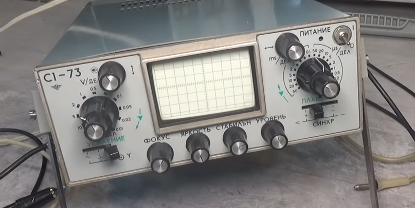

Осциллограф отцовский ЭЛТ. С1-73. Нужен для калибровки китайского хлама.
Вот такой в точности.

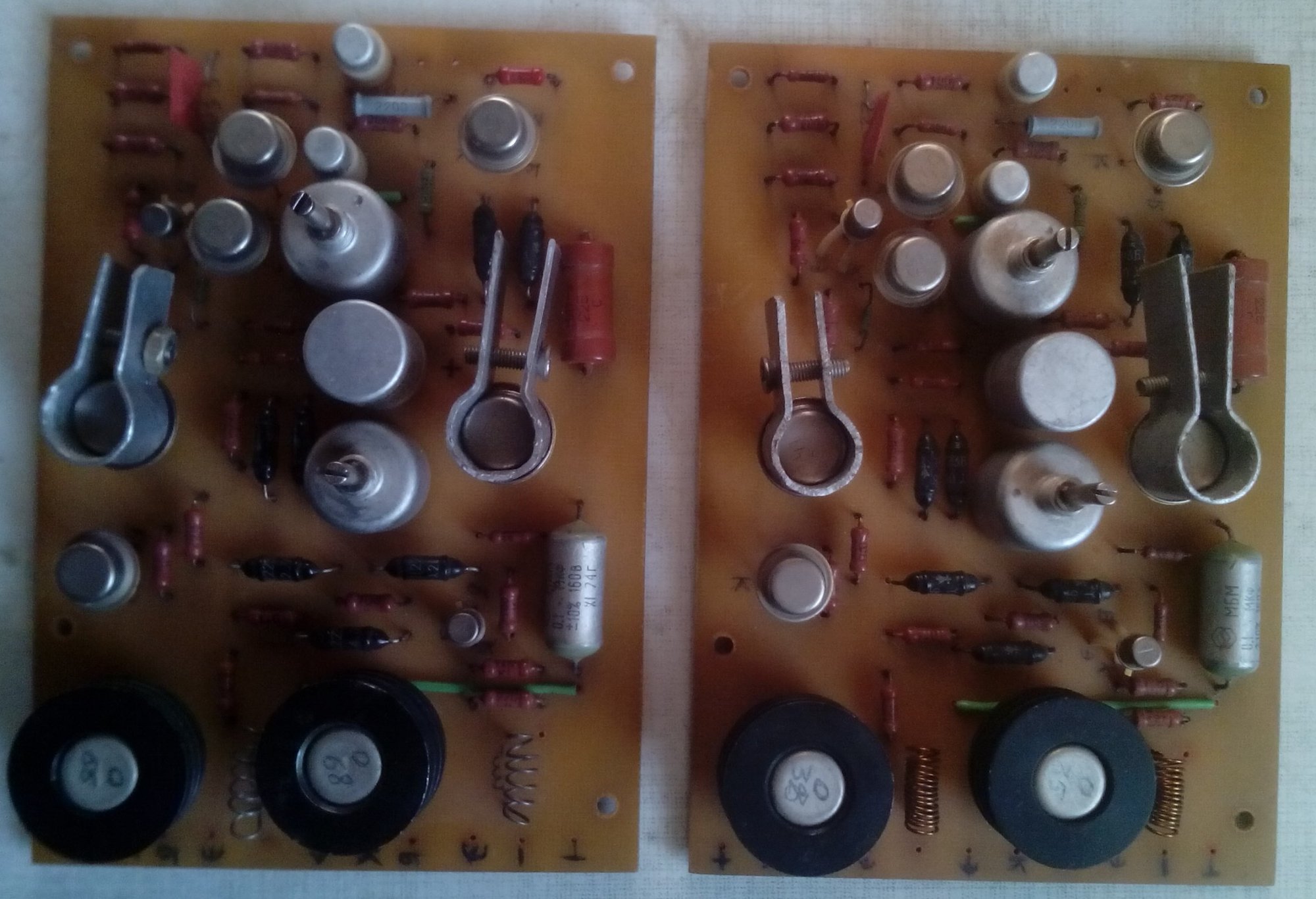

Теперь про блоки УМ Шушурин78.

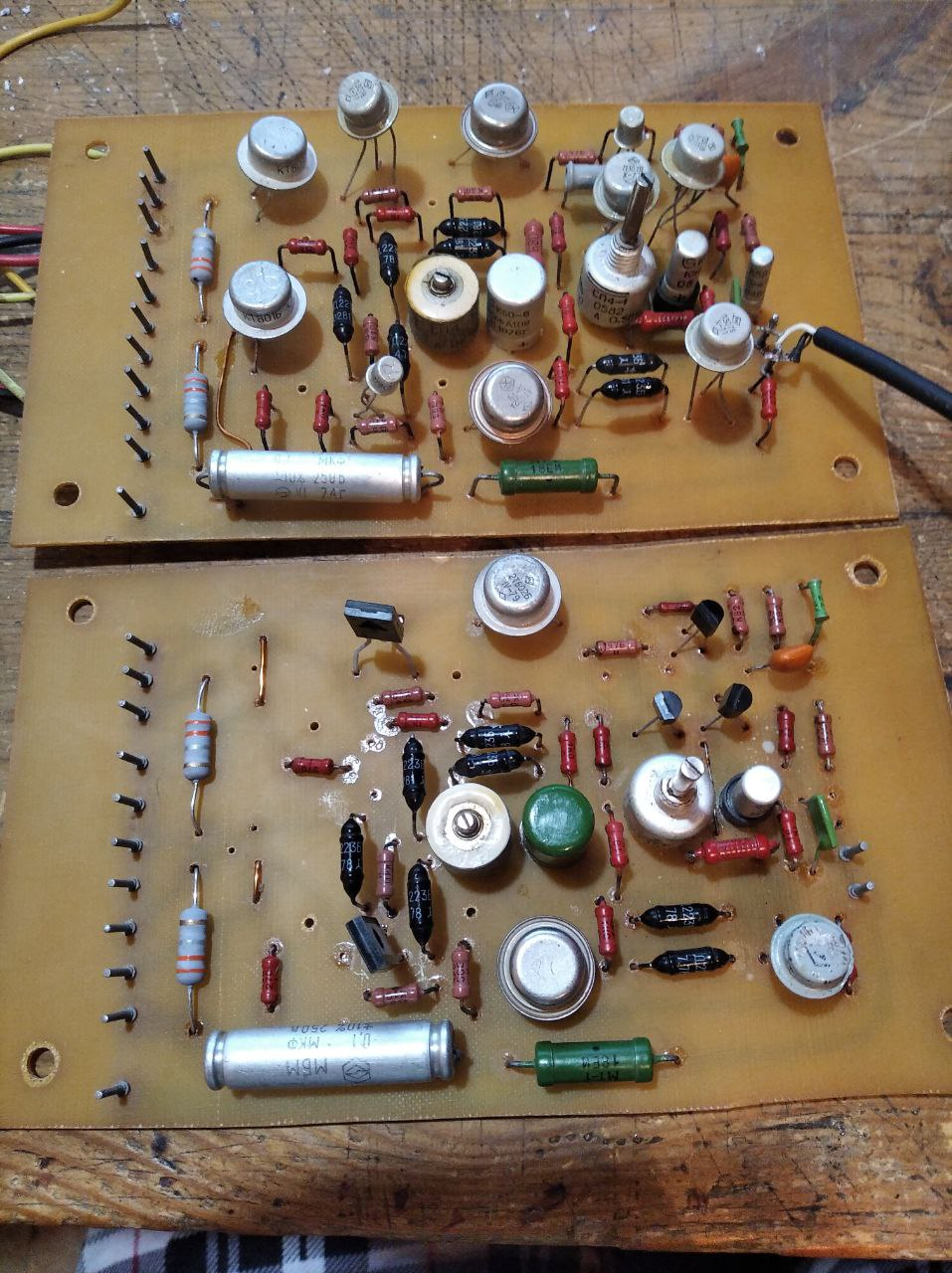

Да, есть у меня пара. Лежат уже 40 лет.
Попали ко мне подарочным образом - недоделанные.
Небыло кт801 и соответственно выходников. Радиаторов никаких. Небыло в 1 плате эмитерных проволочных резисторов.
Чего то ещё по мелочи небыло.
Так вот это всё я и поставил. Давно.
Но тогда небыло транса и электролитов к БП, небыло мощных колонок, небыло выходных транзисторов и радиаторов к ним. Небыло темброблока - предусилителя.
Потом я это всё постепенно добыл, но нужды в ещё одном усилителе небыло.
    170.4 KB · Просмотры: 145
    337.9 KB · Просмотры: 130
Я уже доделал свои. И что?

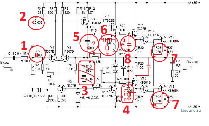

Теперь поступим так. Я отмечу на твоей картинке области цифрами, и здесь напишу комментарии. Чтоб тебе понятнее было.
1) не трогай входной фильтр если не понимаешь нахрена это нужно- правило специально для тебя.
2) не трогай эту цепь коррекции, она там стоит не просто так.
3) удаление этой цепочки сделает из усилителя - повторитель с усилением 1. Интересно зачем это нужно?
4) хорошему транзистору- эта цепь не нужна, говённому КТ203/208/209- не поможет.
5) см. мою схему
6) зачем ставить эту цепь вокруг повторителя? Она ничего ни добавит ни убавит.
7) структуру ВК менять- не нужно, у меня итак всё прекрасно работает. И да- Шушурин не просто так её такую сделал. Селфа- втопку.
8) эффект от этого конденсатора- гомеопатический в размере разведения ведра соли в озере байкал. Не обнаруживается даже в симуляторе
9) конденсатор рядом с С5 параллельно резистору ООС- не нужен. Не отмечено, думаю сам дотумкаешь.
Итого- предложения не проходят. Но хотя бы они есть, и то хорошо. Я бы даже сказал отлично.
И чёт не помню где я в двух последних схемах переделывал Шушурина в комплементар? Там везде на выходе транзисторы одной проводимости.
По пунктам под цифрами
1) функций 2. Гасит помехи и насколько то убивает ВЧ. Если уменьшить номинал примерно до 1000 пф тоесть чуть более чем в 2раза, то помехи убивать будет практически так же, а гасить ВЧ заметно меньше.
На генерации несказывается, т.е. его отсутствие не возбуждает.
2) это не "коррекция", а цепь искажающая АЧХ путём уменьшения ВЧ, что вредно для звука.
Если уменьшить конденсатор, то ВЧ прибавятся
3) удаление этой цепи даст работать дифкаскаду полней, не только на НЧ но икорректировать СЧ и ВЧ.
4) Сельф описал функцию этого конденсатора как убивающего возбуд на пике синусоиды отрицательной полярности. КМК раз там, где присутствует возбуд на твоём 1м графике.
5) можно как у тебя, но разве 2полюсный Миллер - КаК я неправильно нарисовал каскадом далее, не лучше ?
6) согласен, перенесём её в 5).
7) скорее всего и так работает, НО с местно-локальной ООС будет немного лучше по искажениям, тем более это позволит уменьшить номинал эмитерных проволочных резисторов в оконечниках, что ему писал Сельф, ещё маленько снизит искажения.
8) да, эффект маленький, но положительный. Так что лучше чтоб был.
9) убивает ультразвук, тем самым препятствует генерации - лучше Цобеля.
Но да, рисковый в очень длинной ООС, может повернуть фазу...
Ну вот и возрази АРГУМЕНТИРОВАНО.
1. Обычный фильтр 1 порядка , иногда полезно дополнить его резистором последовательно включенным с конденсатором на землю .
2. Коррекция на запаздывание классика жанра.
3. Убрав делитель оос вы введете 100% оос и превратите усь в банальный повторитель. Ну если сохраните его работоспособность, в чем я сильно сильно сомневаюсь.
4 этот конденсатор с бухты барахты е ставят . Если ВК шустрый , то его лучше не ставить.
5 и 6. взаимоисключающие цепи коррекции. Или то или другое.
7. конденсатор параллельно диоду или вообще меж эмиттеров убирает последствия коммутации диода
И где же она вч убивает? Про убирание фильтра- комментировать даже не буду.
бред сивой кобылы. от незнания принципов построения усилителей с ООС от слова совсем.
Тебе Васильев сказал. И я сказал, но читать- это явно не твоё.
Пошел твой Селф в жопу. Надо просто транзистор на нормальный заменить.
как ты нарисовал - вообще бессмыслица. можно именно как у меня.
Ловля блох которая не имеет ни малейшего смысла. Основные источники искажений можно убрать так как я сказал. Дальше убирать- уже серьёзная переделка и в пределах этой платы- не реализуема.
не нужен. то ты стенаешь про "сложность переделки" и "поиск деталей", то лишние тыкать пытаешься, никому не нужные.
не рисковый. его роль в моей схеме выполняет Т-цепочка, дублировать её не нужно- будет генерить.
Вообще тому кто тебе дал сельфа надо дать по сраке лопатой. Читать надо не всякую рекламную бредятину , а Искусство Схемотехники. То есть- с самого начала. А не с конца.
То був я, якщо що. smile_1
Не гони на Селфа, він написав гарну книгу, яку потрібно лише читати і сприймати як є.
Без фантазій і претензій на співавторство._hm_
На жаль, більшість сучасних рукосуїв не вміють читати. А от фантазери вони будь здоров.
А Хо-Хі то книжка про схемотехніків, які зрозуміють, в чому саме там полягає мистецтво.
Рукосуям вона лише зашкодить.
Прошу уточнить пару моментов
1) V11 через R17 разве не ПОС - тоесть "положительная ОС", которая обычно вызывает генерацию ???
2) введение локальной ООС как я нарисовал в оконечниках - это под красной цифрой 7, разве не вызовет УМЕНЬШЕНИЕ сдвига фазы.
Это в дополнение к некоторому уменьшению искажений ?
ПОС, вокруг повторителя? Да ну? R17 это часть коллекторной нагрузки V4, без него он будет питаться от базы V11 и иметь очень бледный вид в микротоковом режиме.
Оно там ненужно. Ты сам же плакался, айайай под комплементар надо плату переделывать, в данном случае переделка будет куда больше чем в комплементар, а результат- никакого. Ну его просто нет. Запас по фазе не так добывается.
Вот. С твоими местными связями и без них, попробуй отделить один график от другого если они совпадают.
НЕпонял.
А рази "одинаковый" сигнал, только усиленный, поданный с выхода на вход, да ещё маленько искажОнный внутри транзистора, не повод для его генерации _??
Я неплакался, а КАСАТИРОВАЛ:-)
А ты вот пристальней рассмотри - для моего ЭТОГО предложения надо то всего то выпаять ножку резистора 270ом из общего выхода и впаять её в выход с платы на выходной транзистор.
Это просто, а не то, что по плате длинные сопли городить.
А что я намедни "плакался" об переделке в комплементар Лидеров, так я недавно писал, что ДОЗРЕЛ.
Тоесть придумал - КАК хорошо и правильно всё развести - именно без длинных соплей.
ТаК что я ТЕПЕРЬ за Лидерский комплементар. Тем более, что в заначках нашлись достаточно кт816.
Так вот, Шушурин и должен остаться КВАЗИ (максимально улучшеннм).
А моё предложение об небольшом улучшении ВК путём введения локальной ООС ты просто ещё не ДОпонял.
Это ТАК ЖЕ каК я в своё время насчёт комплементара в Лидере.

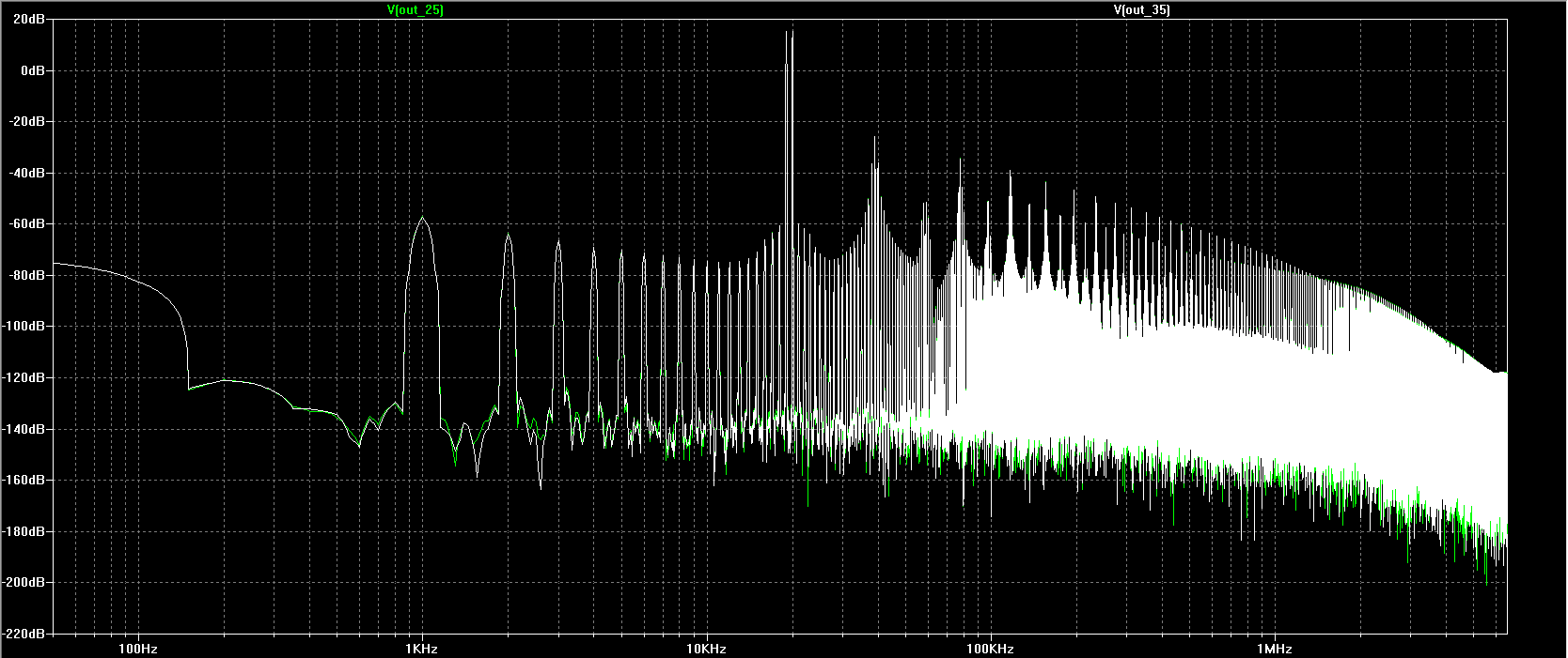

Ну вот попробуй не рассуждать словесами, а хотя в симуле симульнуть.
У тебя же вроде ЛТС стоит.
Говорят что он очень точный в отличии от капы и прочих.
Узрел график
Скорей всего белый, кой похуже маленько, это как было, а зелёный - моё предложение...
НО есть нюанс.
Я то предлагал ЗАОДНО, как неотемлемую часть - уменьшить эмитерные сопротивления с 0,33 ома до 0,2 ома.
И основной интерес не уменьшение искажений, а уменьшение кручения фазы таким ВК
и чем же он там усилен? у повторителя усиление всегда меньше единицы. значит что? значит ослаблен. значит хрен тебе а не генерация.
просто но не нужно.
сам попробуй мой предыдущий пост перечитать, глядишь и полегшает.

глянул твои платы на фото. , не понимаю я, что за мода так резисторы впаивать? оставлять длинные ноги чтобы что? чтобы потом кто то матерясь и обжигая пальци грел площадки и осаживал их без зазора к плате?
вот я осадил, фон 50 гц упал децибел на 40. в сто раз твою мать! был слышен в динамике, теперь будет тишина.

НЕУЛО, за предупреждение об фоне от ножек деталей - СПАСИБО, я об этом не задумывался никогда.
Просто удобно паять оставив полсантиметра ножки....
Да и всюду... Во многих платах заводских тоже оставлены примерно полсантиметра
Чтоб тебе лучше воспринималось. На нижней плате резисторы утоплены. Даже не все- в основном входные цепи.
А вот разница в уровне шумов и фона. Смотри на нижнюю часть диапазона, особливо на палку 50Гц(это именно наводки на плату а не фон БП)
file.php
Всего лишь резисторы нужные выпаяны, ноги зачищены, залужены и установлены до упора в плату.

Не везде подлезешь. Плата готовая почти. Посему выпаивать , драить ножиком до блеска и лудить. Ну а фигле, результат того стоит.
