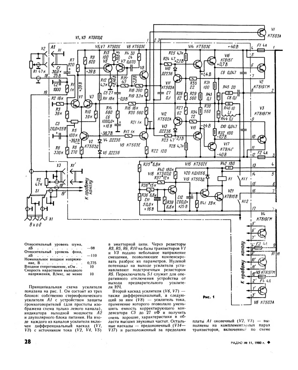

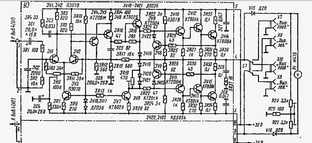

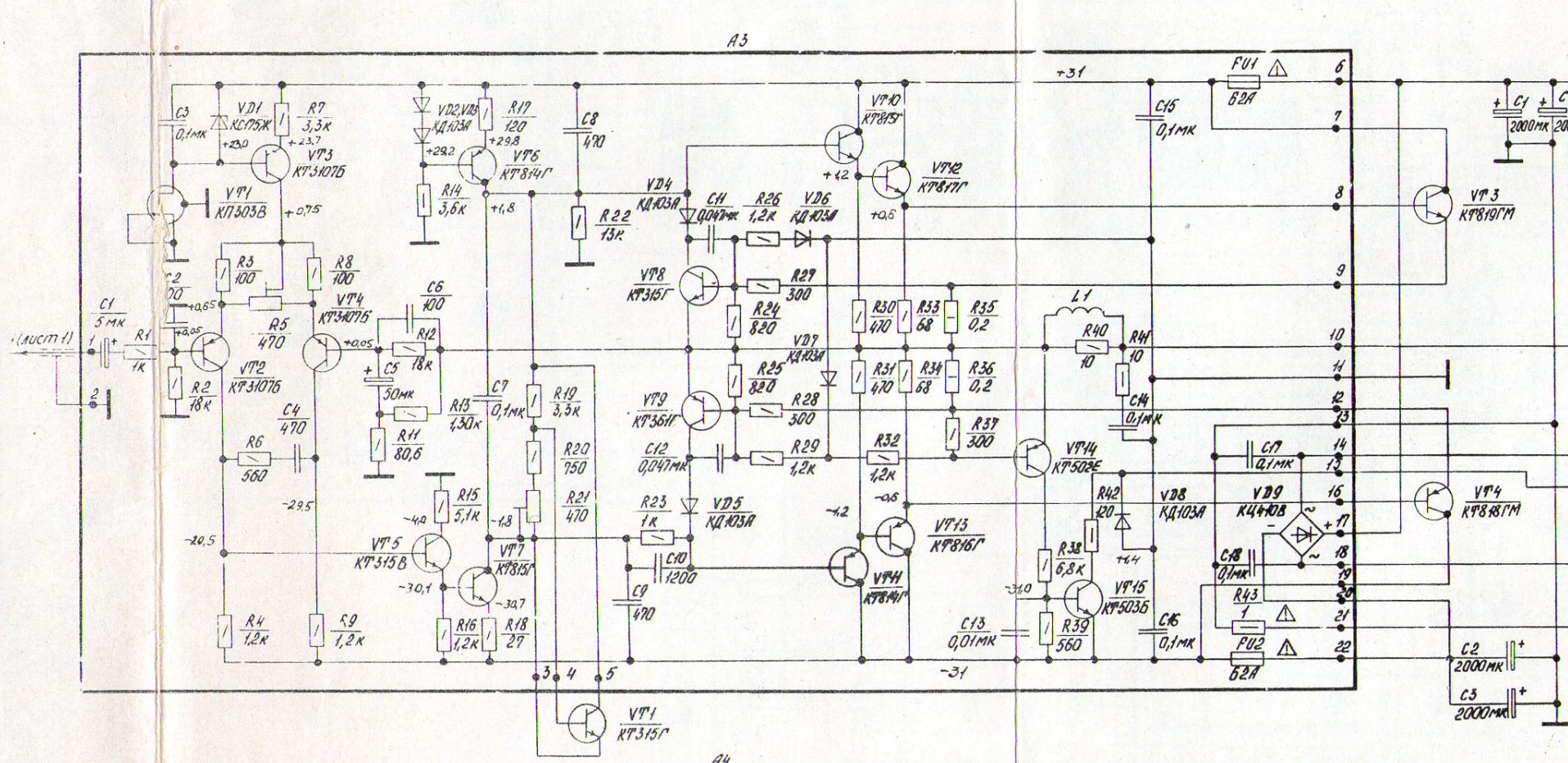

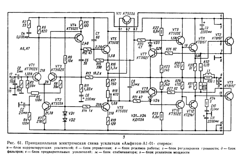

А у меня мысли в др сторону двинулись - сегодня сравнивал Шушурина78, 81 и Амфитон.
Мысли появились попробовать "скомпелировать" все на самый первый Шушурин.
До комповой рисовалки доберусь - изображу высокохудожественно.

не знаю какой амфитон ты имеешь ввиду но тот что есть у меня- комплементарный , а не квазя.
Да, но и с него что то можно взять -' в УНе например.

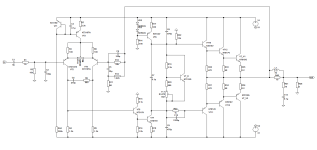

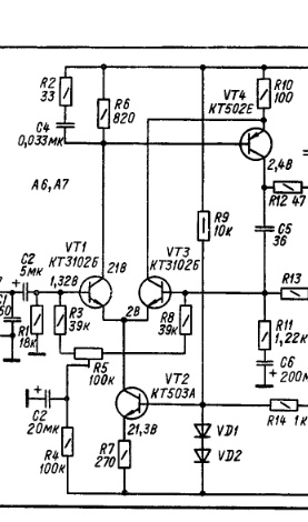

А вот этот кусок с малой ООС из дифкаскада вверх ?
    48.6 KB · Просмотры: 118
Странная схема - перевёрнутая.
Да и СТРАННАЯ
Схемы можно рисовать с хвоста, можно - со входа.
Это как разработчик рассказываю.
Тут, ежели с хвоста идти - всё нормально, плюс вверху, минус внизу...и понеслась...
Дошли до входа.. (ж)Опа! А хороших n-p-n и нету!:cry:
Ставим p-n-p, получаем диф.каскад вверх ногами.
Все довольны, схема работает, разработчик немного ноет, отдел комплектации радуется,
ОТК железяку одобряет и ставит штамп._claps

Шушурина АПгрейдить можно 2 путями - либо "причесать" все его схемы и выбрать лучшие куски и соединить всё это вместе, ещё чуть уоучшив, НО это все при "его" транзимторах.
Либо МЕНЯТЬ все транзисторы на более современные и ещё укоротить ВК на транзисторный каскад. Вот это НЕУЛО УЖЕ сделал.
Так что остаётся только первый - "экспериментаторный" путь....
Что же касается "Лина"..... Это тот же Лидер. Вроде с ним всё понятно. НО тоже можно пойти теми же 2 путями....

Апгрейдить можно только одним путём и я им сходил уже.(где там надо ВСЕ транзисторы менять,чёт я не припомню, прям все все? А где я это говорил?) Остальные пути или лишний гемор или сомнительный выигрыш примерно равный нулю.
Что касается лина- имеется ввиду вовсе не леадер. А лин который с дифкаскадом.

1. Входной каскад вносит искажуху при работе от РГ
а) за счёт эффекта Эрли - надо слежение, его нету,
б) за счёт искажённых токов входного дифа - нужны повторители, их нету. Мы ж не неруси200, чтобы недоделки людям впаривать?
2. Для повышения Ку надо входной диф грузить на зеркало. Не знаю, есть/нету.
3. Для того же: повторитель перед ОЭ второго каскада - нету.
4. Для повышения исходной линейности УН устранением эффекта Эрли в ОЭ: каскод или баксандал: нету.
5. Коррекция всего этого: катушка ППК во входном дифе, распределённая коррекция - нету, так как нет самой основы.
Хотя бы это ввести в схему, тогда уж можно что-то предлагать. Предлагать можно, но не возьмут, сто пудов. Тут безлинейное лобби лютует: мои и Пабловы посты по тупорылым гвз-сдвигам в курилку снесли, тупому автору метода поиска меандром микродинамики - почёт и уважуха.

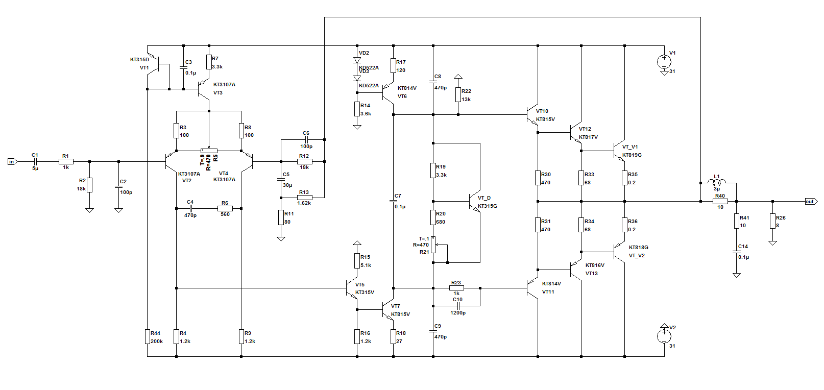

Если взять старинную плату. то.
1) как было, так и есть за исключением небольшого нюанса:
возросшее петлевое усиление- линеаризует всё равно, даже без а) и б).(извините, ВК в стоковой схеме охвачен мощной ООС глубиной ажно 18дБ!!! ух!!, а остальная схема ажно 40дБ!!! ухху!!!, после доработки и то и то охвачено ООС глубиной 80дБ)
2) зеркало есть, на старинные платы ставится без проблем.
3) повторитель нет.
4) нет, однако сам УН не совсем прост- сильно изолирован от вых каскада выходным же каскадом. (тавтология ага)
5) катушку не поставишь в старую плату, а резистивно-ёмкостную ППК- можно.

Как видишь- работа над ошибками просто не проделана. Конденсатор С5- всё там же, и обратная связь вокруг ВК всё такая же, 18дБ.
И эту надо отменить?) :unsure:
Схема Шушурина как автомат Калашникова, повторяем даже начинающими радиолюбителями и обладающий приемливым звуком, потому и гуляет столько лет. Сам собирал в начале 80х, знаю что говорю.
Опять же, - для своего времени это был вполне годный УНЧ. У меня проработал много лет.
Собственно, с "Шушурина №2" и началось моё увлечение доработками схем.
Кстати, внимательно посмотрев, - это не "Шушурин №2", каким мы его знаем по статье в Радио".
