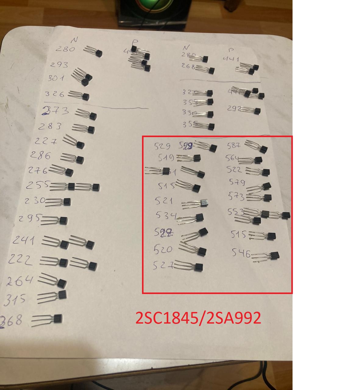

2N5551, 2SC2240. Какого лешего ещё надо?
    203.1 KB · Просмотры: 142

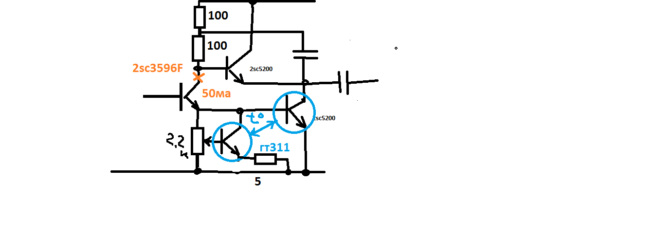

а ВК вот так переделать ,гт 311 прямо к радиатору в отверстие запрессовать,у него корпус изолирован

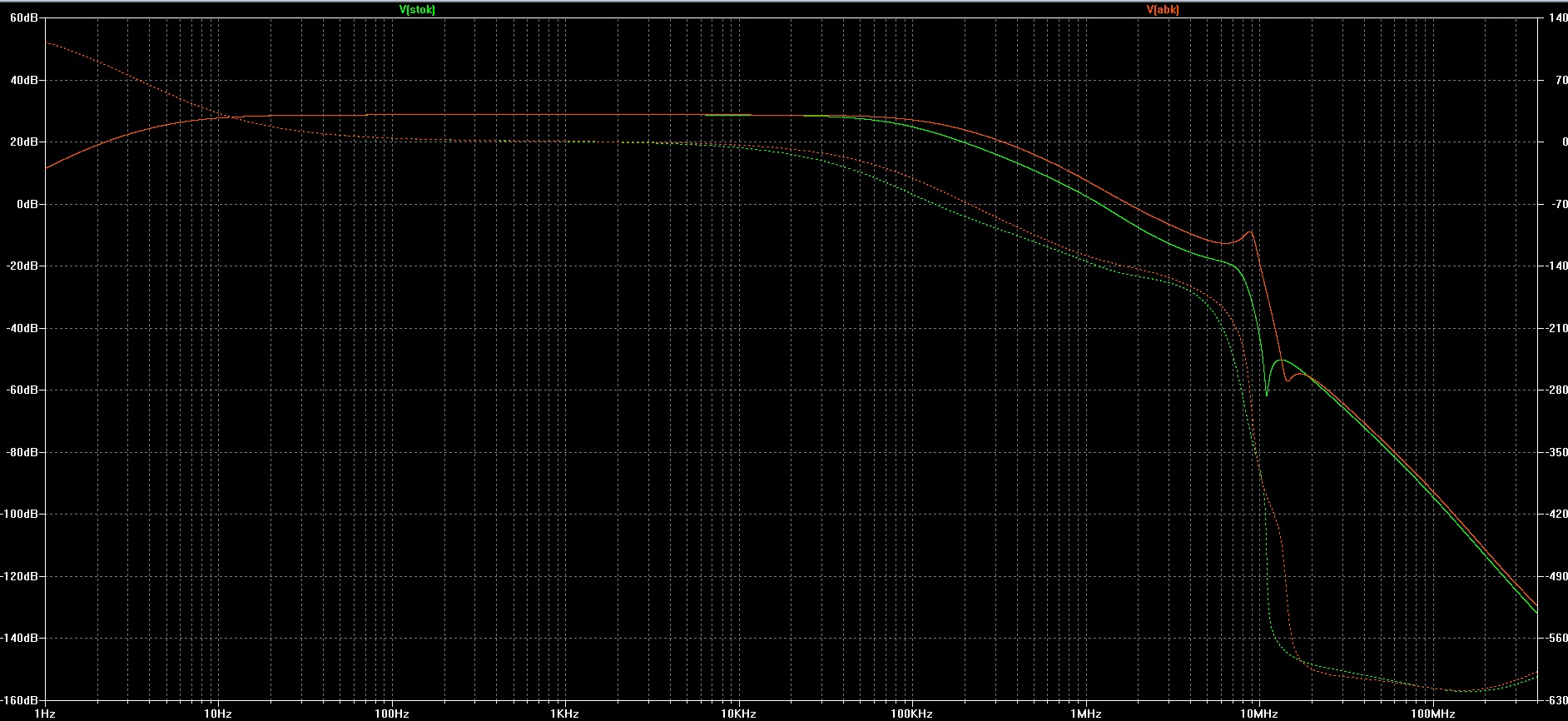

А вот замечательный МОД товарища АВК. Вот такая АЧХ:
А вот так он работает на высших частотах:

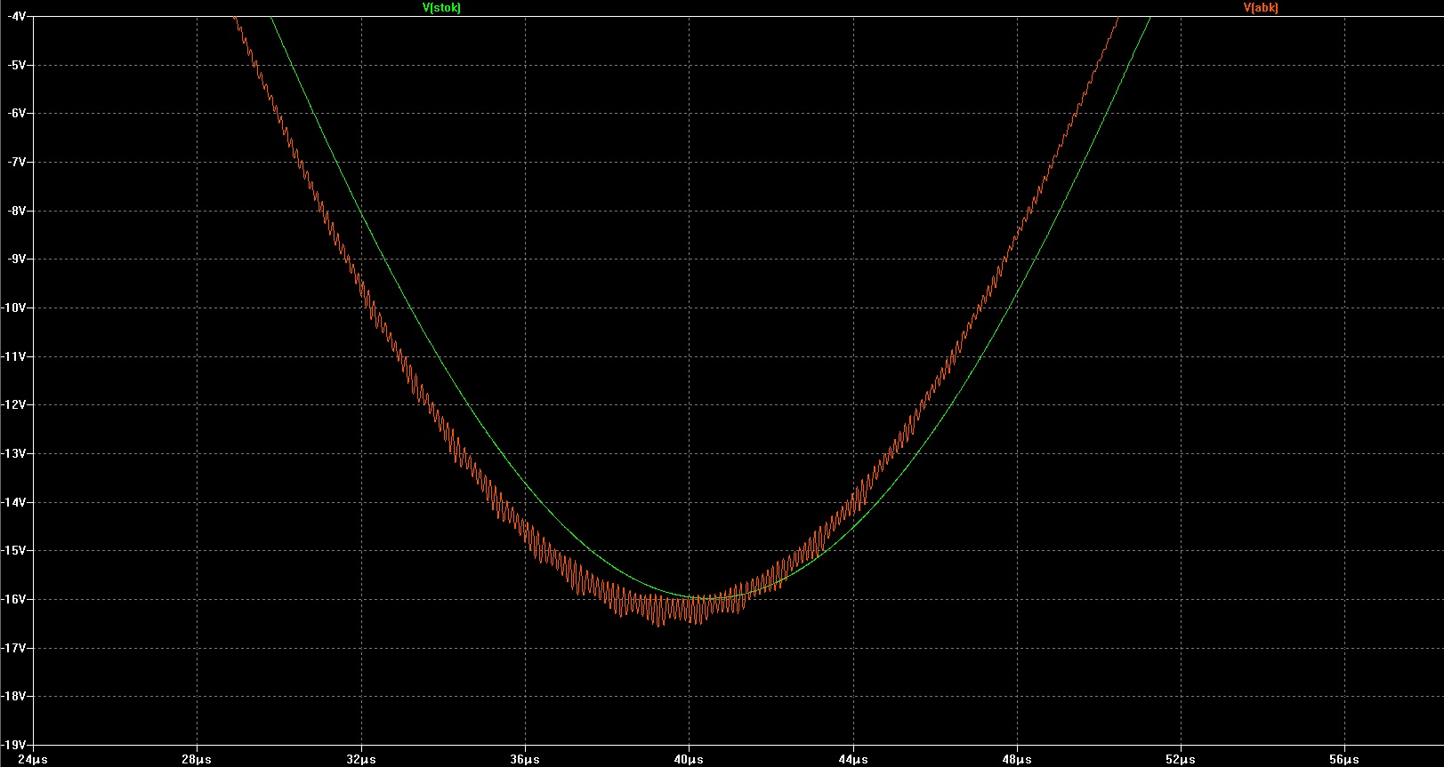

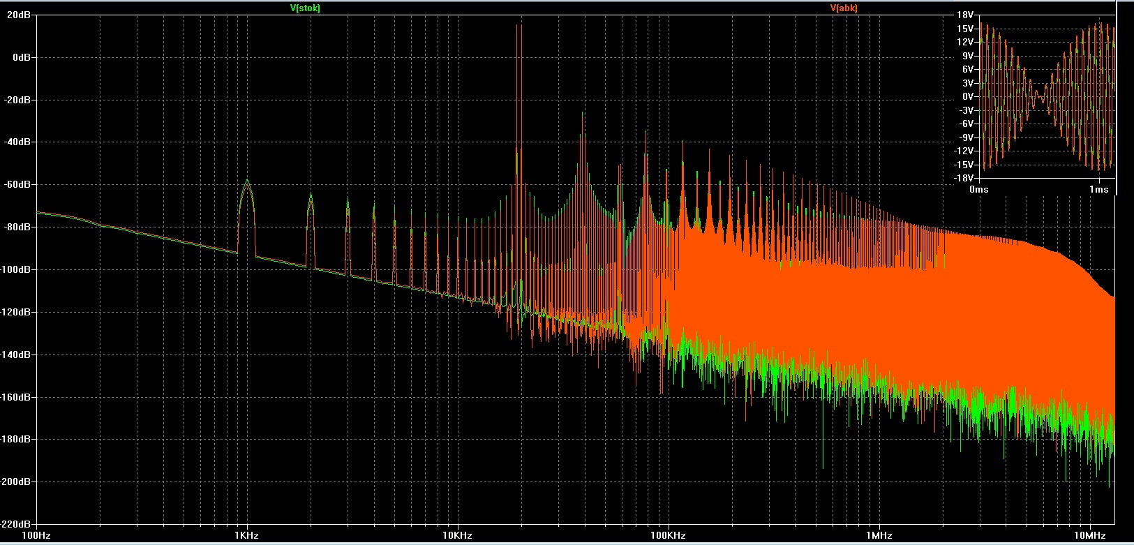

Генератор, поэтому и считается долго.
Если заменить транзистор УН на 3107Б то схема работает, правда разница с обычной на уровне гомеопатии:
А ещё очень доставляют ёмкости с размерностями 0.1М и 0.01М. то есть 0.1миллифарада(100000мкф) и 0.01миллифарада(10000мкф). Микрофарады пишутся как u
Генерит не из за ПОС, а из за коррекции сделанной через жопу.

Для увеличения кпд выходного каскада ,собирал его давно ,без него сильно грелись выходные транзисторы.
Да нет чем выше кпд выходного каскада тем легче предвыходу.
