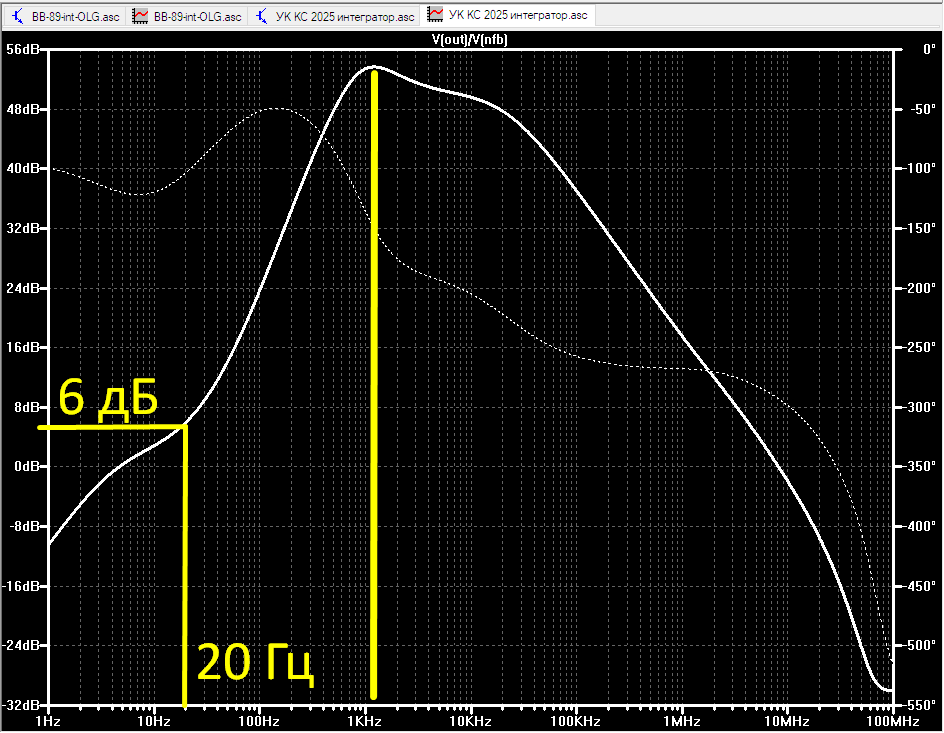

Усилители на 2030 с пониженными искажениями. Симуляция и реальные замеры.

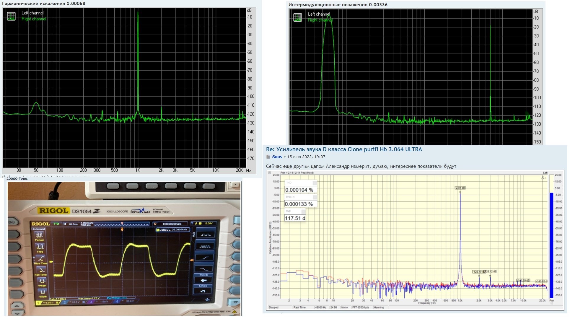

Не тупи, если есть хоть какая-то звуковая, работающая карта, измерь искажения и не забывай правильно включать Д-шник к звуковой карте, через балансные резисторы. Я пол года назад расслабился после пива, и чуть не сжег зв. карту.
вот намотал трансы может дойдут руки сделаю лампач на 6п15п с КО давно хотел их попробовать купил 13шт чтобы отобрать пары,еще с ним сравню
мерить сейчас в западло и нечем а ноут гавно карта

вот что пмшет ии про имд
топовые решения с глубокой обратной связью (например, на модулях Purifi Eigentakt или Hypex) обеспечивают ультранизкий IMD на уровне менее 0,001%. [1, 2]
в дешевых 0,1....0,07

Есть и дорогие модели д-шников, там ИМД может быть и низким, но надо смотреть графики ИМД и на 19,20к.
Вот именно. Если смотреть 19+20, то низких ИМД и быть не может.

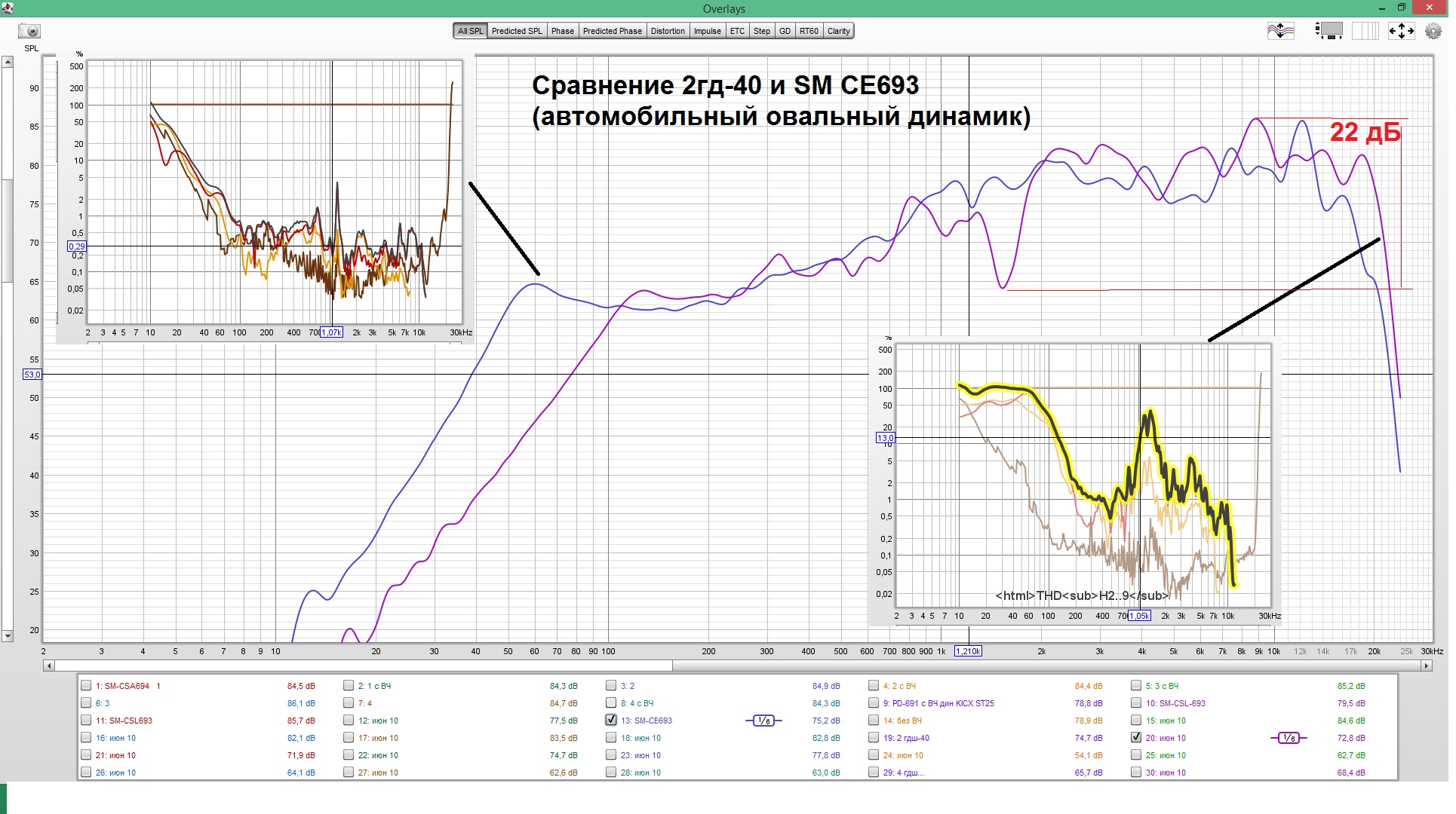

2гд-40 и их аналоги условно с заявленной мощностью 1-3 Вт, это по сути одни и те же советские динамики 1гд-40, практически с одной и той же катушкой, но с разными магнитными системами и разной формой диффузоров.
Мои исследования этих динамиков показали широкий разброс их параметров и в частности АЧХ и искажений. АЧХ может меняться, условно +-10дБ ( на СЧ), а искажения и того хуже. Бывает разброс на СЧ частотах от уровня - 30-45 дБ до - 20-30 дБ. Это очень плохо на мой субъективный взгляд.
Но, тем не менее эти динами звучат иногда приятно для слуха на СЧ, если не прислушиваться долго.

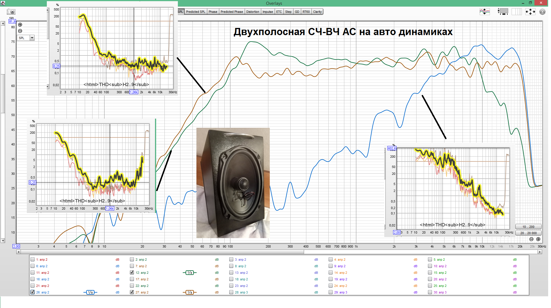

Вот как выглядят основанные графики. Это без акустического оформления -АЧХ динамика в воздухе.

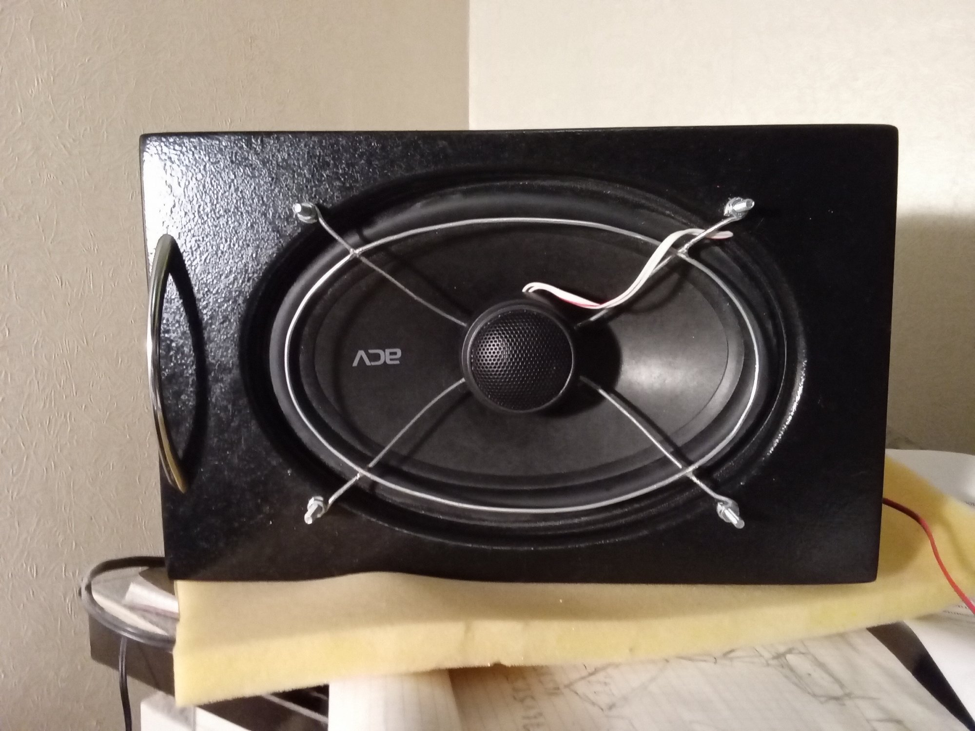

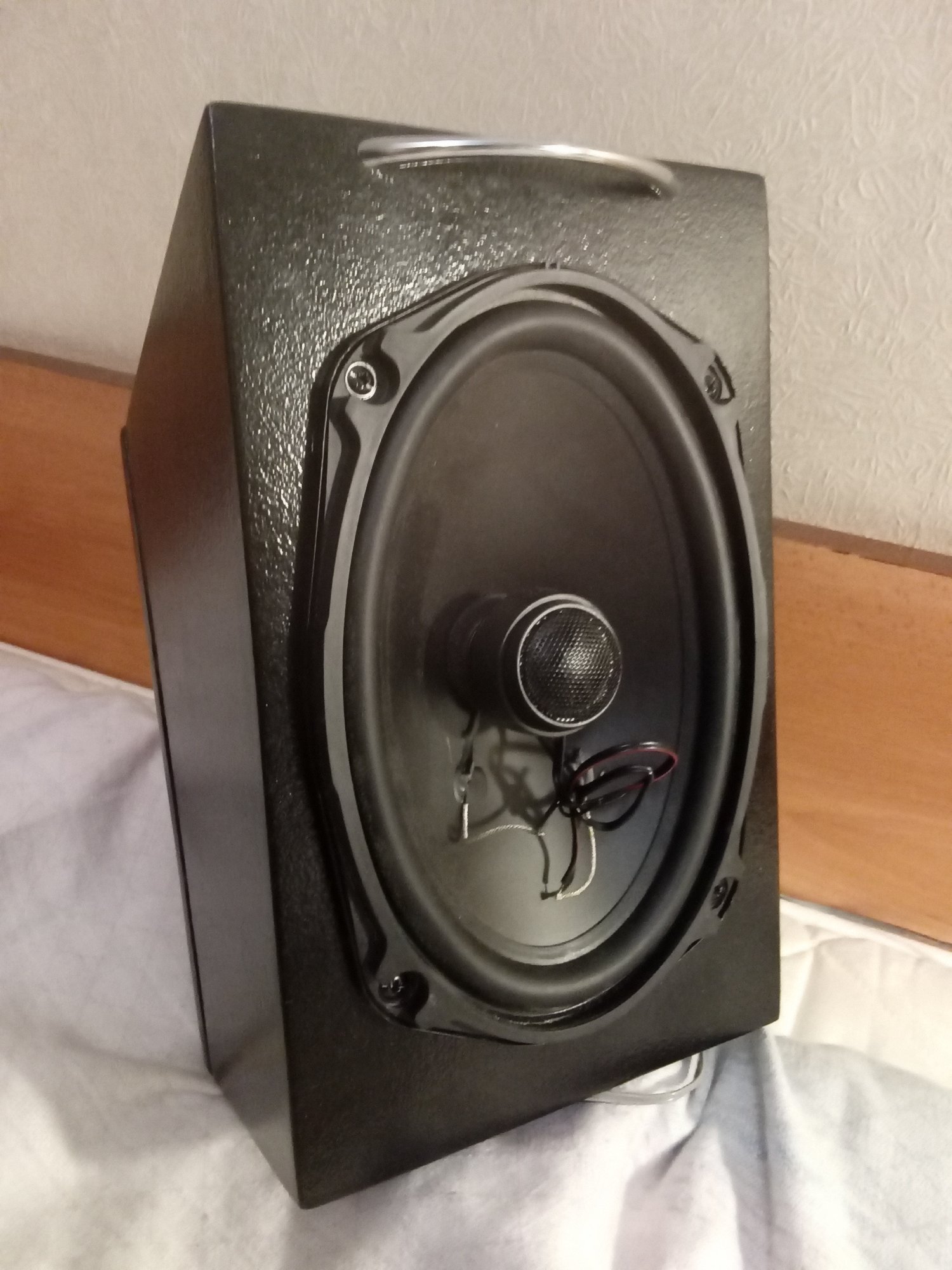

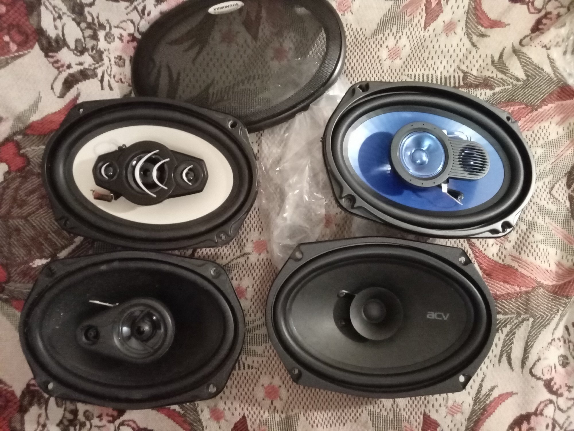

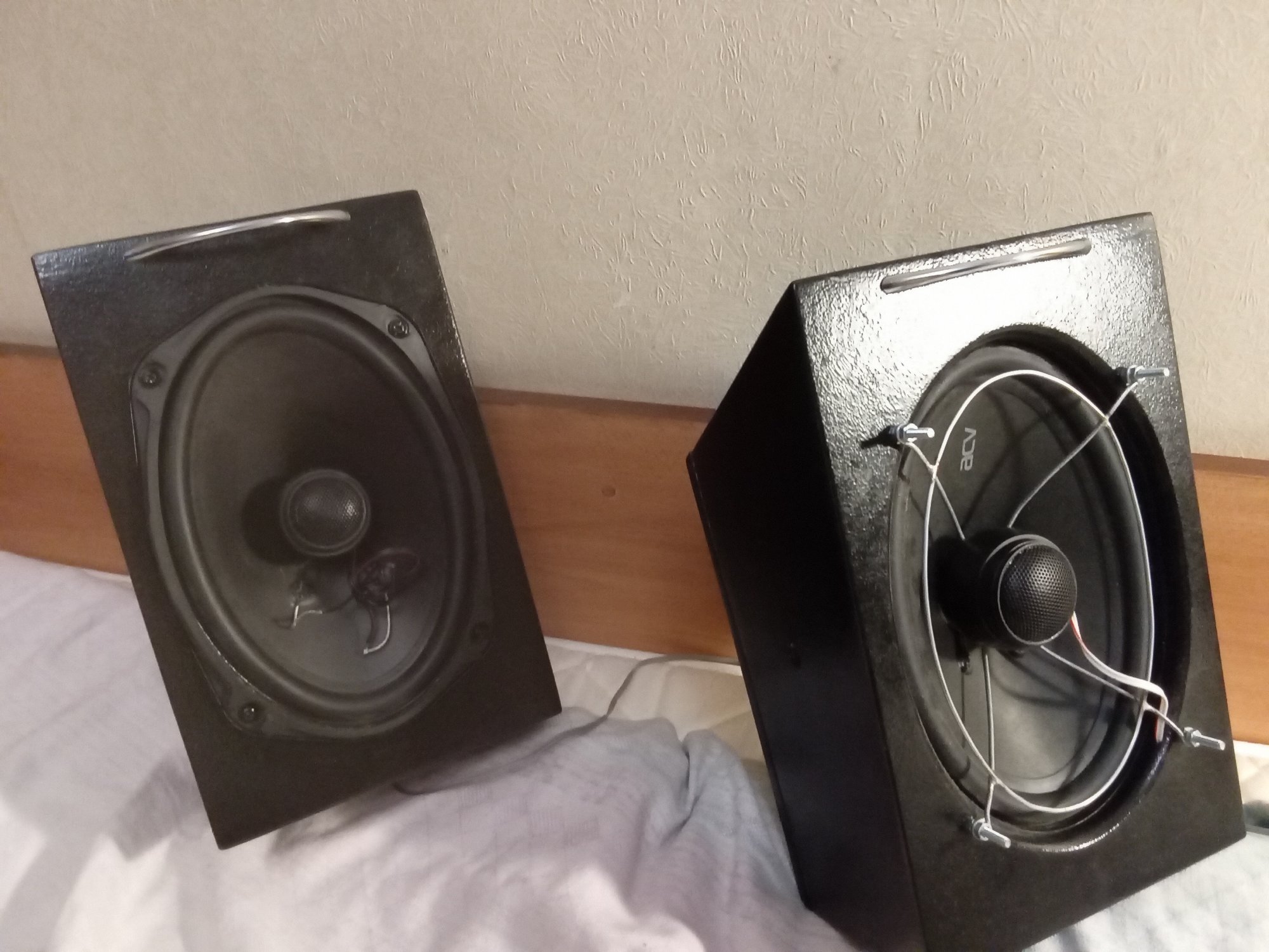

А по теме динамиков я пришел к выводу, что самые лучшие результаты среди бюджетных динамиков ( условно за 10-20 у.е. за пару) у автомобильных динамиков типа овалов с максимальными размерами. И чемпионом там являются две модели Soundmax. На их базе можно сделать неплохую АС. Они отлично работают на НЧ и СЧ.
    470 KB · Просмотры: 6
    347.2 KB · Просмотры: 6
    318.3 KB · Просмотры: 5
    331.8 KB · Просмотры: 6

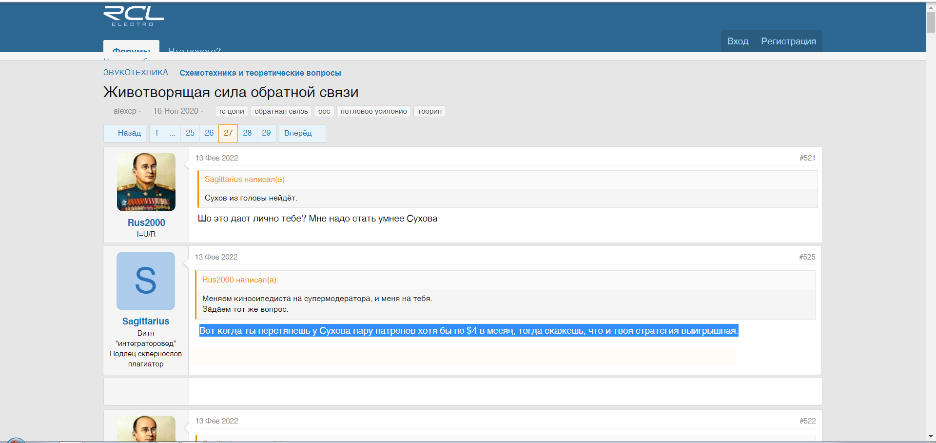

    98.9 KB · Просмотры: 8

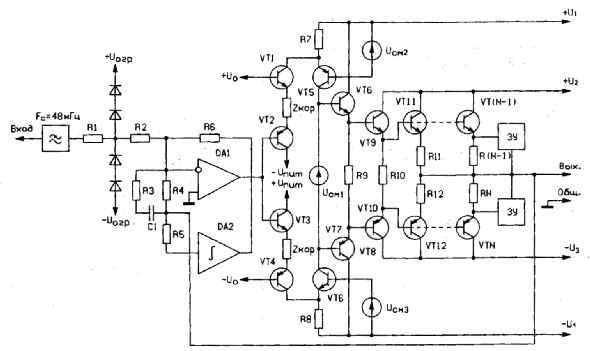

Хорошим примером может служить перечень требований к способу измерения шумов, представленный Р. Долби в его статье с описанием предложенной им методики CCIR/ARM2K. Вторым пунктом в этом перечне стоит "...коммерческая приемлемость:
ни один изготовитель не пойдет на применение новой методики, если цифры, получаемые при измерении, будут хуже, чем при применении существующих...".
Предложенная Р. Долби замена пикового измерителя на измеритель средневыпрямленного значения улучшила параметры примерно на 6 дБ, а уменьшение коэффициента передачи взвешивающего фильтра в два раза привело к общему "выигрышу" 12 дБ. Неудивительно, что такая методика была тепло встречена многими изготовителями.
Аналогичный "финт" частенько делается и при измерении нелинейных искажений: запись, сделанная в паспорте усилителя, - "0,005 % THD в диапазоне частот 20 Гц - 20 кГц" чаще всего означает лишь то, что гармоники сигнала с частотой 1 кГц, попадающие в упомянутую полосу частот, не должны превышать указанной величины, однако она ничего не говорит об искажениях на частоте, скажем, 15 кГц.
Некоторые изготовители полагают, что подключать нагрузку к усилителю, проводя измерения искажений, совершенно необязательно, при этом в паспорте мелким шрифтом указывают: "...при выходном напряжении, соответствующем мощности ХХ Ватт на нагрузке 4 Ома...".
Совсем не редкость также, когда усилитель, имеющий по спецификации "менее 0,01 % THD" на частоте 1 кГц, работая на реальную нагрузку (с кабелями и акустической системой), показывает интермодуляционные искажения по весьма щадящему стандарту SMPTE (На вход усилителя подаются два синусоидальных сигнала с частотами 60 Гц и 7 кГц, отношение их амплитуд 4:1, а результатом измерения считается относительная величина модуляции амплитуды высокочастотного сигнала - низкочастотным.) на уровне 0,4...1 %, а иногда и больше.
Иными словами, интермодуляционные искажения уже на умеренно высоких частотах при работе на реальную нагрузку оказываются намного выше пресловутого коэффициента гармоник. Подобное явление характерно и для многих ламповых УМЗЧ, охваченных обратной связью по напряжению.

1. Линейность - проверяется любым стандартным способом, на частотах 20-200 кГц, можно даже просто методом генератор-фильтр. На 1 кГц мерить смысла нет.
