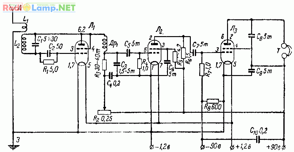

Питание накала (прямонакальных ламп - речь только о них) постоянным напряжением приводит к неравномерному смещению относительно сетки разных концов катода, что есть несомненно нехорошо. Более того, некоторые популярные радиолампы, такие как 6с4с имеют внутри колбы 2 триода включённых параллельно, причем их накалы, они же катоды, включены последовательно, что приводит к разному смещению их катодов относительно сетки. Такое их поведение абсолютно нельзя назвать достойным. smile_15
Более ранняя версия этих ламп 2с4с, цельносодраная копия 2а3, имела нити накала, они же катоды, включенные параллельно. У тех по крайней мере 2 внутренних триода не имели между собой разницы в смещении катод-сетка. Плюс ещё в том, что поскольку напряжение накала 2,5в против 6,3в, и это снижает разницу в смещении концов катода относительно сетки при питании постоянкой.
Питание же накала переменкой частенько вызывает фон. При этом замечено, что фон у 2с4с -2а3 значительно ниже чем у пресловутых 6с4с, и это можно объяснить параллельным включением накалов триодов. Какое же решение будет оптимальным? Очевидно что наиболее простым решением было бы не использовать неправильные 6с4с, а использовать 2с4с или 2а3. А что делать несчастным владельцам 6с4с? Только плакать навзрыд.
Интересное решение по питанию накала постоянкой было применено разработчиками 2п1п - там посередине накала имеется вывод на волю - и это вполне логично - хочешь сей а хочешь куй - в смысле хошь параллельно включай на одновольтный накал, а хошь на двухвольтовый, тем более что 1вольт не так уж сильно перекосит смещение. И что еще интересно - накалы-катоды сидят на земле, а минус анодного - ниже земли через резистор R8 600ом. Может так и надо 6с4с включать?

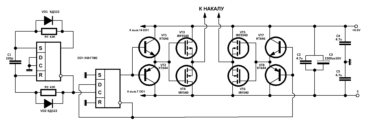

Сами по себе прямонакалы - проблема, поскольку, чтобы равномерно подогревать катод без перекосов температуры, требуется усложненная схема питания накала, по сравнению с "нормальными" лампами с косвенным подогревом катода. Накал 28кГц от Magergut:
    20.3 KB · Просмотры: 228

Сами по себе прямонакалы - проблема, поскольку требуется усложненная схема питания накала, по сравнению с "нормальными" лампами. Накал 28кГц от Magergut:
Ерунда какая-то!
Подали на концы катода питание от отдельной обмотки накального трансформатора или выпрямителя, если надо.
И всё! Не надо никакой огород городить! Какие сложности?!!

Если уж запитывать накалы ВЧ импульсами, то почему бы и анодное не получить от того же ИБП. Трансформатор на ферритике, мотается легко, можно будет попробовать. Для тестирования вполне подойдет да хоть такая схема, правда без стабилизации.

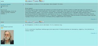

Мужики, не проще ли один раз разобраться в причине фона прямонакалов и закрыть для себя тему,. Открываешь любой тематический форум и везде одно и то же об этой "проблеме". Неужели все верят что при питании переменкой в удачном варианте появится шарм ну скажем в виде реверберации?:giggle:
