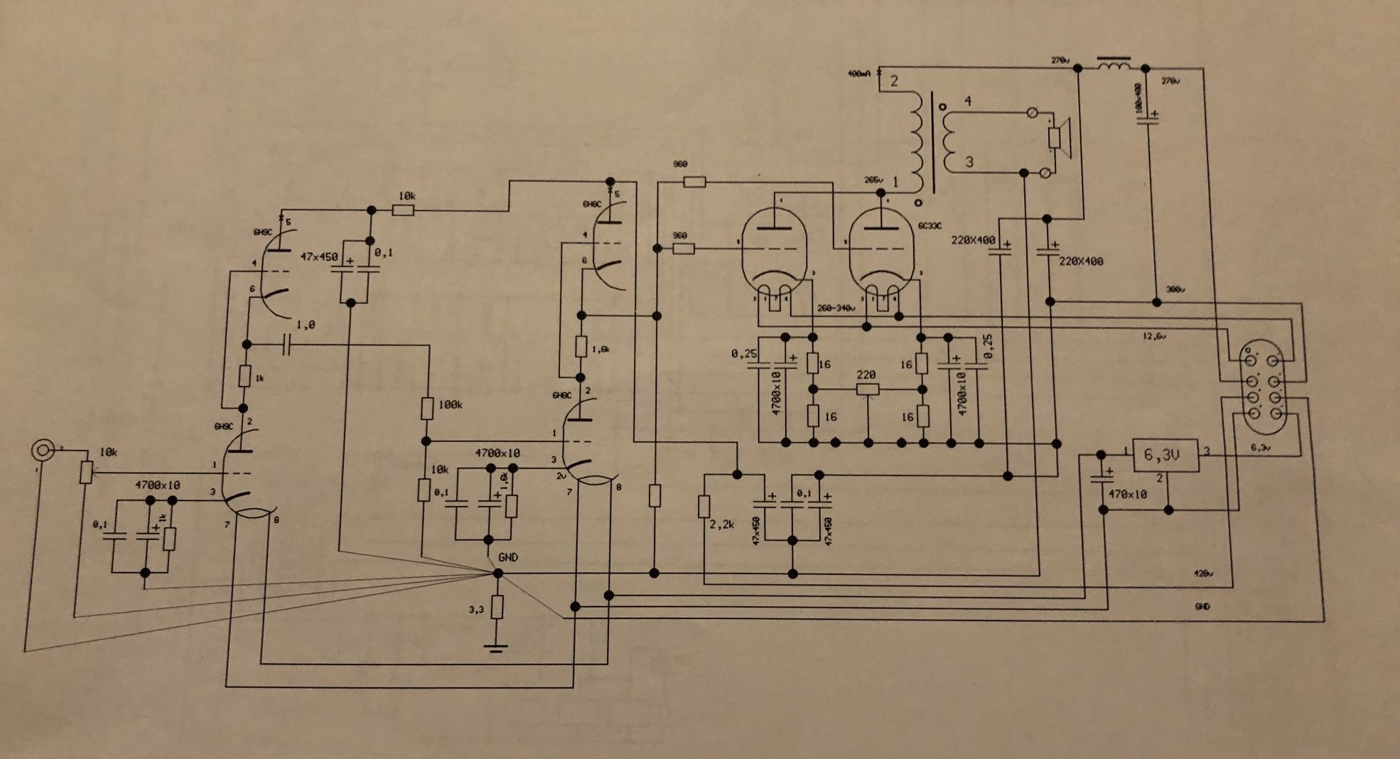

глядя на схему , выходной трансформатор 4квт минимум .
Подскажите, выдержит ли диод Шоттки SR5200, у которого по паспорту 5 А, нагрузку в виде накала Г811 в вроде как 4 А?
Или взять сдвоенные MBR20100 у которых ток 10А?
Просто вроде как у первых напряжение падения чуть ниже будет.
Накальные то намотаны обычные 6,3 переменам. Мощности их достаточно.

При включении холодного накала 811 там совсем не 4а тока.а гораздо веселее..насколько помню до 6а бросок.да еще емкости надо зарядить после моста ..это тоже ток
Ток через диод больше тока нагрузки, коэффициент зависит от схемы выпрямителя.

Есть Шоттки наши, 2Д2998, под болт пятерку, они не выше 30 вольт, но ток держат солидный. Грел ими параллельные 211 триоды, по 3 А каждый.
Еще не Шоттки, но тоже добрые диоды- 2Д213 и 2Д2999 . 100а в имп. Падение небольшое.

Еще есть тридцатиамперные КД2997. Эти точно сдюжат. С меньшим падением.

Мне на порядок проще взять заграничные Шоттки на Озоне, чем искать те, что вы предложили. Радиорынок, который "уже не тот" в двух часах езды на двух транспортах. С сайтов вроде Чип и Дип в ДНР заказывать большая морока. Может проще чем 5 лет назад, но ещё не как по России.
Так что заказал десяток MBR20200

У кого как. Мне прогуляться минут 20 до рынка и набрать наших Шоток проще чем с Озона ждать непойми чего. Опять же, наши могучие на медной подошве, черта не боятся. Хотя, импортные мощные спаренные от бесперебойников тоже вещь.
У нас можно и германиевых "шоток" спокойно наскрести. Типа Д305.
Там медяка на подошве зачетнейшая.
Кд213 в промышленных БП до 3 А применялись без радиатора.
Как-то поиздевался над кд2997 без радиатора на 10 А (Б5-21) больше часа. Крышка отпаялась,диод не сгорел.
