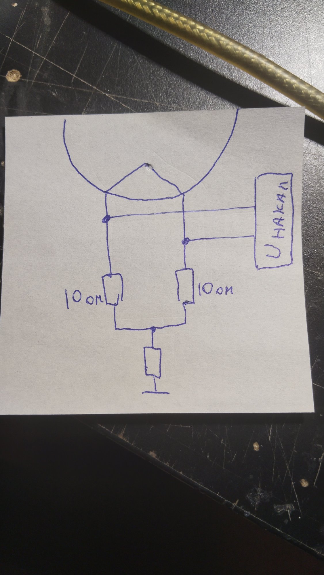

Вопрос к знатокам по накалу. Например: - лампа гу-15. На накал (1 и 8 нога) подал 4.4 вольта. В средней точке ( 4 нога) 2.19 вольта или 2.21 вольта в зависимости от какого вывода измеряю. Эта лампа кривая по фону? Или фон будет зависеть от геометрии расположения катода и сетки относительно друг друга? Схему еще не макетировал, просто подбирать или нет по равенству сопротивлений половинок накала?

Схемку бы увидеть, о чем речь . Катод завсегда по отношению к сетке находится под напряжением, есть там средняя точка-нет ее- эдс обязана быть на краях катода.
Леонид , вот при таком подключени вообще по барабану какое у Вас там неравенство накала , про среднюю точку вообще забудьте , ее не для этого делали .
главное чтобы ваш источник питания накала висел в воздухе .и не имел контакта с землей ни плюсом ни минусом

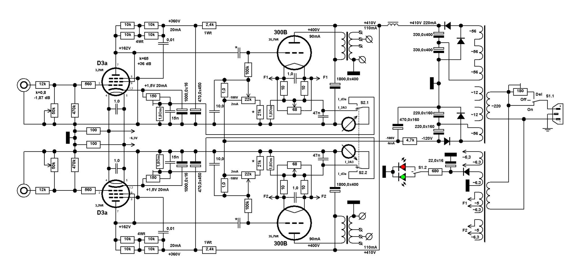

Да, у 2А3 , сбалансированной по накалу, на выходе добивался сигнала фона 2 милливольта. Если не возиться с балансировкой, тупо делая среднюю точку на одинаковых резисторах, то там лотерея, как повезет , от лампы зависит сильно. От внутренней асимметрии накальной нити .
Уже, вроде, приводил. Не помню в дБ, но практически фон 300В компенсировался до уровня шума при закороченном входе.

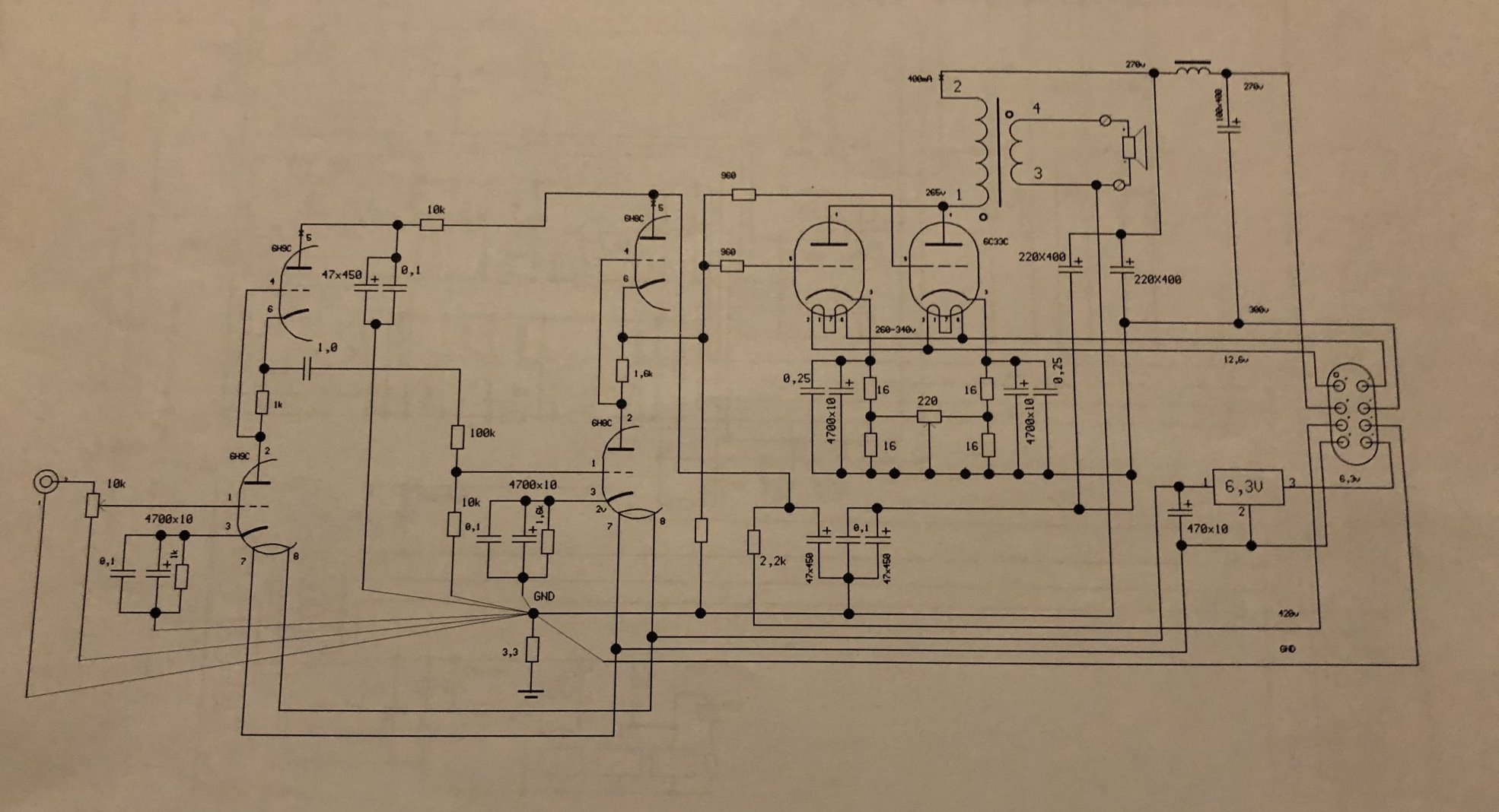

Я уже и забыл, когда с автоматическим смещением делал на 300В или 6С4С. На 2А3 - легко. Или в биампе для СЧ-ВЧ канала на той же 6С4С.
ну так для себя любимого я на фиксе и на 6с33с делал , сиди себе подстраивай , музыку слушай , процесс захватывает ))), благо лампа плыть может почти месяц , пока не устаканится катод )))
А в этом случае как раз комбинированное смещение рулит.
