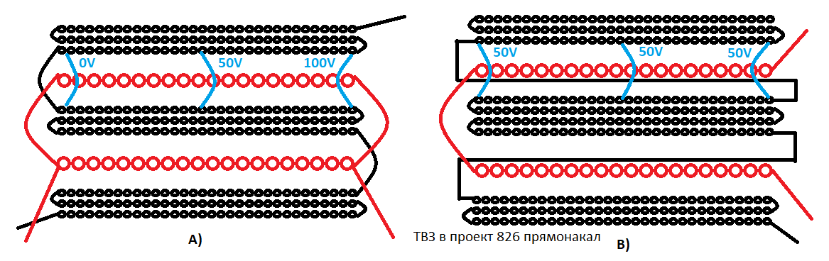

Есть небольшой нюанс. Если на переменном токе делаем амплитуду индукции 0.5, то зазор надо сделать таким, чтобы на постоянном токе индукция была 0.7-0.8. Это нужно, чтобы ток намагничивания на 40 Гц был значительно ниже тока покоя лампы.

Интересно, как при этом осуществляется секционирование?
Никому не навязываю своё мнение, но по-моему, в первичке должно быть не более одной секции. Каждая секция имеет свою резонансную частоту и даёт свой собственный взбрык на переходной характеристике. Трансформатор, который я только что упоминал, намотан так. Сначала три слоя по 62 витка проводом 0.5, соединены параллельно. Потом 13 слоев по 150 витков проводом 0.2 одним куском провода. Затем опять три слоя по 62 витка и подключаем параллельно предыдущим. После того, как надеваем крышки, индуктивность рассеяния 19.5 мГн.

Практически все мои трансформаторы намотаны так: 0.25 1 - 0.5 2 - 0.5 1 - 0.5 2 - 0.25 1. Возможна некая домотка вторички поверх всего.

Секционирование 1:2 - это что-то либо из курьёзов, либо из совпрома какого-нить.. ЕМНИП оно самое дешёвое было 1:1 ну или 2:1. Я (ИМО, если на определённое выхсопр) считаю 3:2 наисамым наиоптимальным со всех сторон.
Чтобы не быть голословным, у меня именно так выходник и намотан, вот он (правый канал):
У меня тоже обычно 3 секции первички и 2 секции вторички, плюс, если надо, домотка сверху.
Я поднимал специфисськи этот аспект на ХиЕнде, но там обсуждать уже некому.. все померли. Вот диаграмка, a-la Конструкторский vs Шефский, разбейте мой в пух и прах:
