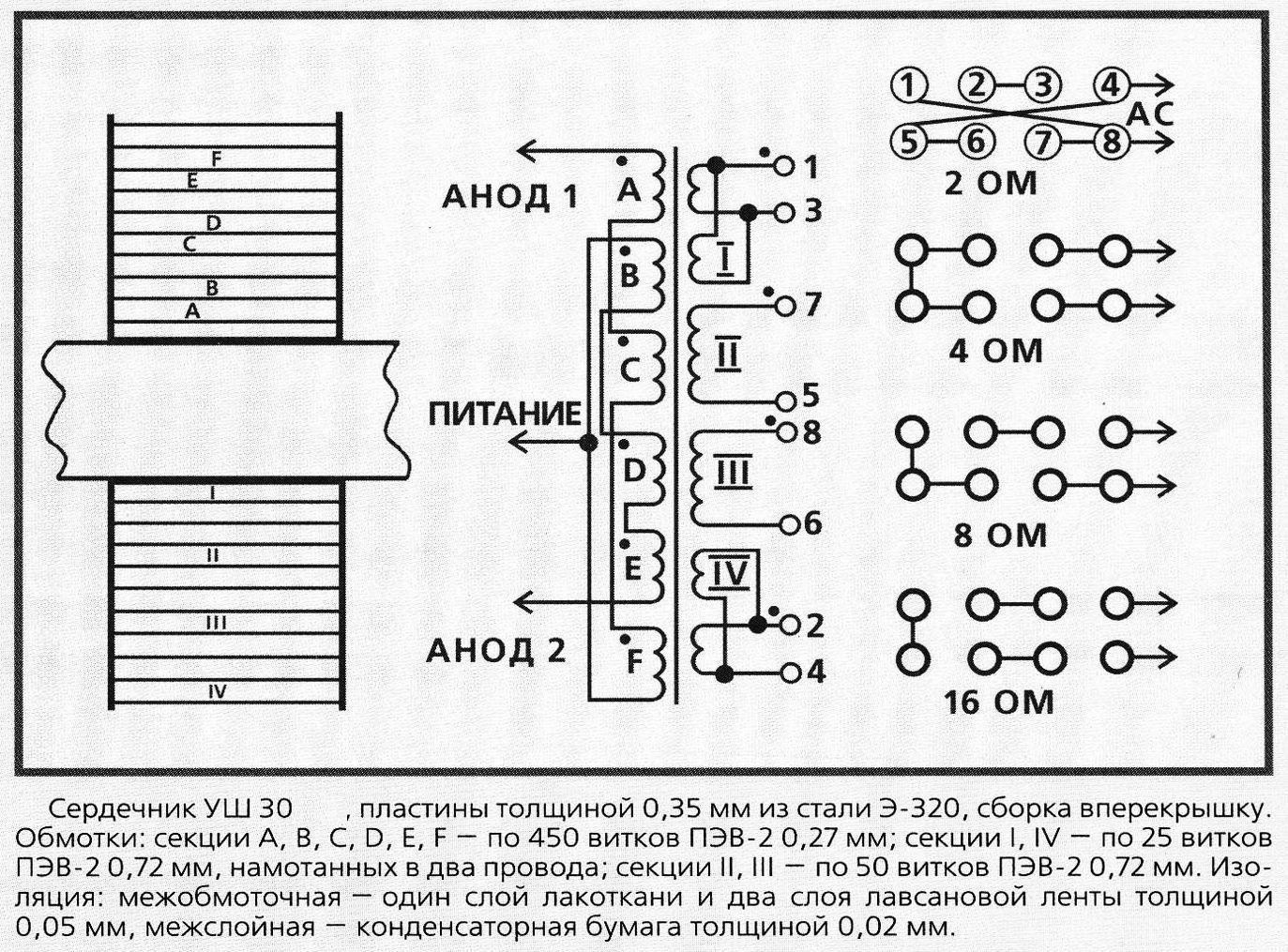

Уважаемые форумчане, прикрепляю схему, РР на 6с4с, и единственный найденный мною, более менее подходящий расчёт перемотки выходников, но под г807. Raa хоть и не 12 ком, но 8,5, тоже неплохо.Вопрос к знатокам, применимы ли такие выходники для усилителя РР на 6с4с?
на 6с4с с трансом на 12 кил получите выходное 1, 2 Ома без учета добавленного самим трансом. На Г807 и 8 кил получите 2, 5 Ома .
На 6с4с и трансе в 8 ком получите 2 Ома выхсопра. С добавкой от выходника- примерно 2, 6 ома.
6с4с такая удачная штука, что на любой какашке споет. а вот обратный трюк с Г807 не катит, внутреннее у нее в триоде чуть не вдвое выше.

Спасибо. Американам уподобляться не будем. А вот извлечь звук из РР на 6С4С с выходником по мотивам Шалина, надо попробовать)
Сделать трансы по Шалину нужно быть Шалиным. У него все тесненько, крепенько мотается, не у всех получится.
Пальцем. Конечно, предварительно просчитать, сколько ляжет в катушку. Может, пропорционально уменьшить количество витков первички и вторички. Больше напрягает, как ляжет провод 0,31 поверх провода 1. Виток к витку будет сложно...
Каркасы на 3d принтере забацать, полагаю.

Полагаю. что на 3D принтере лучше напечатать советский листовой стеклотекстолит СФ, а уже из него вырезать каркасы)))
Очумелые ручки из текстолита, это конечно, прикольно) но чпушную точность не превзойти. С толщиной щëчек проще играться. Насчёт электрической ëмкости абс пластика не знаю. Но в смеси воска и парафина, успешно варил перемотанные ОСМы, температуру держит))
Каркас и намотка еще не все главные секреты выходника. Пишут всякое про якобы немецкое железо....И что оно якобы влияет на звучание, прям ну очень как.
Безусловно. Пишут всякое про загадочные желЕзы. Да где ж их взять, не продавая почку. Найти корпус под них, и расчëт выходника - это удел профессионалов. А ТС180, как-то, синица в руках, получается, что ли..
В принципе никакой разницы особой в железе нет, просто оно нарублено идеально и отожжено по технологии, без спешки и упрощений, отсюда и индуктивность трансов на нем больше, иногда процентов на 100.
Делал каркасы из тонкого текстолита вместо картонных, сделал с меньшими зазорами и выиграл не менее по миллиметру с каждой стороны. Родные каркасы на ОСМ сильно болтаются. Так и шалинские витки помещаются.
Такая же ерунда при использовании железа от трансформаторов Прибой. Каркасы родные используют не всё окно, кривые и толстые. Поэтому нормальные мотальщики делают каркасы сами из миллиметрового стеклотекстолита.
Я клею каркасы из полистирола дихлорэтаном. А есть ещё вариант. На авито можно найти в продаже железо и каркасы от трансформаторов из ИБП. Крышки для трансформаторов продаются на алике. Кстати, установка крышек прилично снижает индуктивность рассеяния. Трансформатор на фото намотан на EI76 с минимальным секционированием для СЕ на 6С4С. Ra 8кОм, полоса по -3дБ 80 кГц. Моталось не по-Шалински. В первичке одна секция 1950 витков проводом 0.2 мм между двумя секциями вторички.

По железу - на мой взгляд неплохой вариант УШ-30 Э-320, стояли в разных Кинапах и прочих изделиях. У меня на таких сердечниках использовались в двухтактнике.
    414.6 KB · Просмотры: 126
    472 KB · Просмотры: 150

Кстати, обратил внимание на это железо читая статью Н.Трошкина
    180.6 KB · Просмотры: 129
    357.6 KB · Просмотры: 147
Хорошее железо «немецкое м6», проницаемость уже при малой индукции быстро нарастает. Для хороших результатов не следует забираться выше 1Тл. Неплохо разбавить его железом близким по параметрам к динамке, без фанатизма, 25-30%. Это снизит вариабельность проницаемости от индукции. Мой РР на 2А3 именно с такими трансами, простейшим чередованием 0,5- вторичная-0,5 и намотан ПЭЛШО. Схема где-то на этом сайте.
