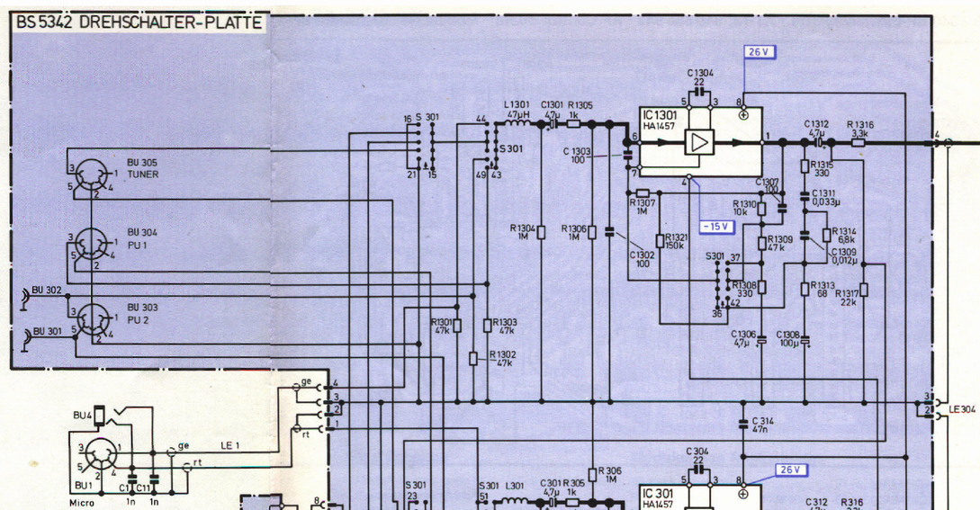

Предлагаю посмотреть схему добротного усилителя немецко-международной фирмы Телефункен. Считаю, радиолюбителям это будет полезно. Смотрите сами, я обращу ваше внимание только на некоторые моменты.
Схема бесплатна, доступна, но разрезана так что читать её неудобно. Я резал и сшивал так чтобы вам читать её было легко и приятно.
Для удобства буду приводить схемы одного канала.
Развитая схема коммутации, но с коротким трактом, число последовательных коммутируемых контактов сведено к минимуму.
Никаких делителей на входе, соотношением сигнал/шум дорожат. Только резисторы на входе для согласования сопротивления 47 кОм.
Здесь и далее множество фильтров для борьбы с радиопомехами.

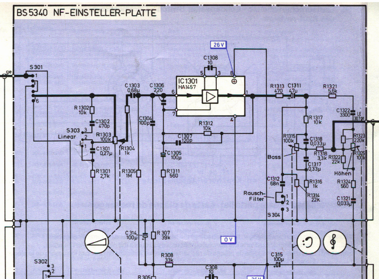

Применена специальная микросхема. Это ОУ но с питанием до 50 В, малыми шумами, широкой полосой и пр. Её можно заменить хорошей микросхемой с обычным напряжением питания 30 В. Отрицательное напряжение на неё подается здесь только для того чтобы не далать виртуальную землю, смотрИте!
Это и линейный усилитель и усилитель-корректор для ЭПУ и никакого общего делителя входных источников под одну гребёнку 0,8 мВ и страшной коммутации, как в "Одиссеях" - нет. Всё просто и красиво.
И на позор "изобретателям" ЕСКД читается схема легко, показано прохождение сигнала, удобно выделены цветом напряжения и режимы.
Любой радиолюбитель среднего уровня может собрать подобное на своих деталях.

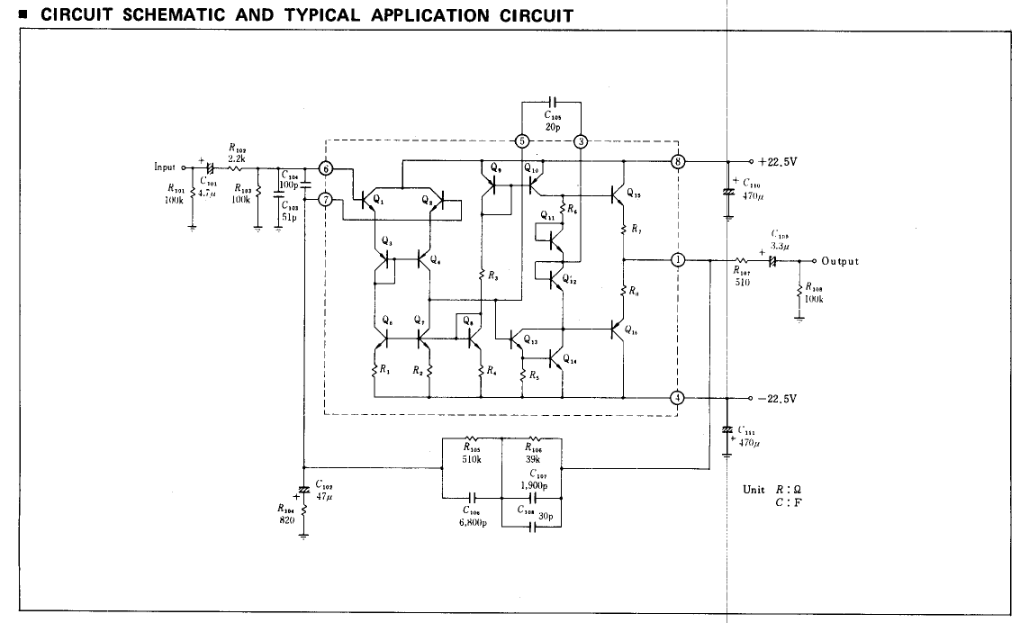

Справочный листок на микросхему есть, она есть в продаже. Вот схема типового включения НА1457.
Как видите, ничего особенного кроме повышенного напряжения питания.
Микросхема не дешёвая, но гарантирует высокое качество, а нестандартный корпус SIP7 несколько защищает от подделок.

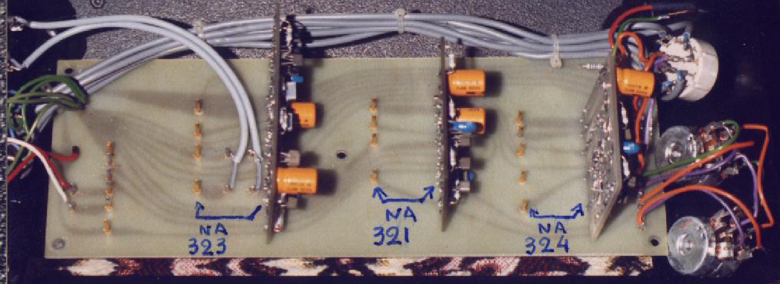

Фактически усилитель собран "на одной" и той же микросхеме.
Здесь нет необходимости в подаче отрицательного напряжения на микросхему, всё просто, но есть смысл внимательно изучить её.
Просто и совершенно, все нужные функции РТ. Нет только режима "обход". При желании его можно сделать.
Опять позор нашим еэскадэшникам. Оцените насколько удобно читать. Разве трудно было у нас так показывать регудяторы громкости и тембров, прохождение сигнала?
Повторить - легко и всё будет с гарантией отлично работать. Отзывы на усилитель хорошие.
Обратите внимание что РТ пассивные, микросхема имеет хорошую нагрузочную способность и звука не испортит.

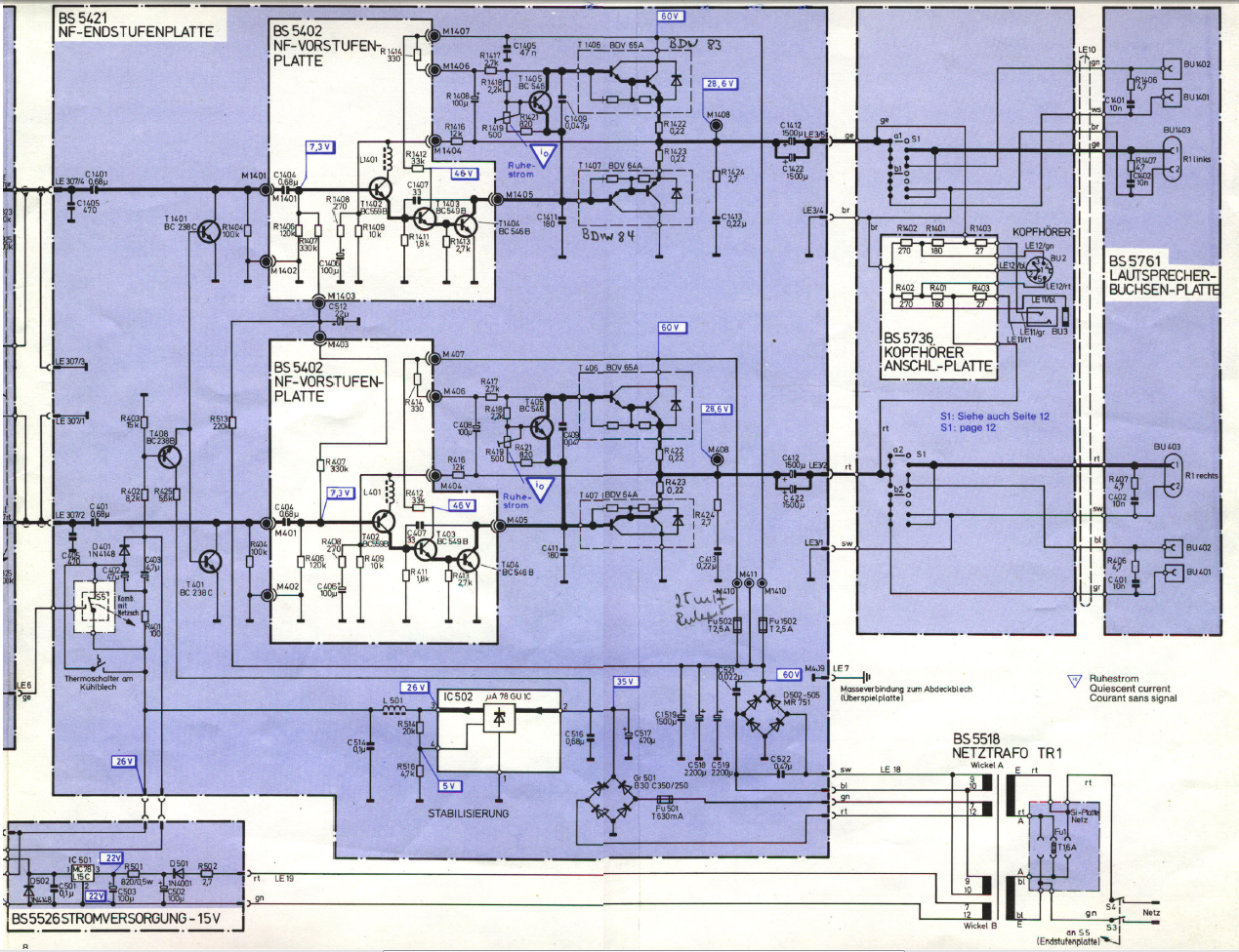

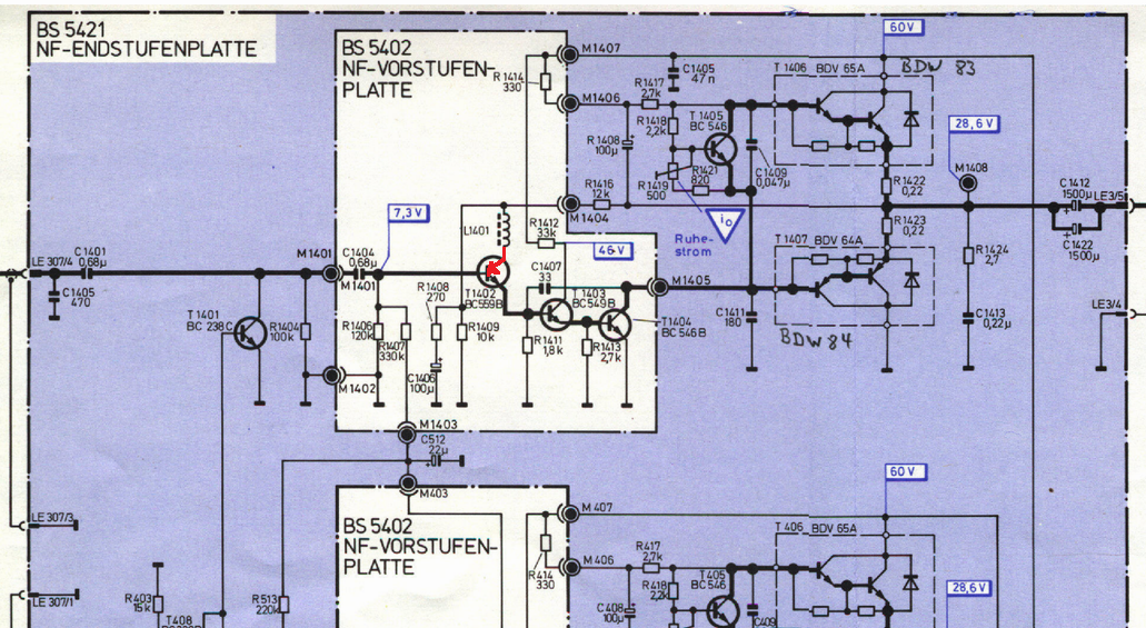

Маленькие малозаметные и вроде пустячные конденсаторы, как здесь на входе 470 пФ но из таких мелочей и складывается устройчивость, надёжность, качество. далее узел шунтирования входа оконечного усилителя - режим выключения звука на оба канала. Просто и полезно. И не надо ля-ля что это портит звук.
Далее - самое интересное. Нет никакого дифкаскада и я считаю это достоинством. Используются дроссели, жаль что нет моточных данных. Стоят обычные, но высококачественные маломощные транзисторы. Схема оригинальная.
Выходной каскад удивил лично меня. Я всегда считал что составные транзисторы на выходе - это плохо, у них плохие частотные характеристики, но здесь поставили именно их.
Эти транзисторы тоже есть в продаже и цена доступная для тех кто хочет собрать простой высококачественный усилитель с гарантией.
Необычно и однополярное питание, выходной разделительный конденсатор, отсутствие из-за ненужности узла защиты. Усилитель получился простым и с минималистическим.
Взять его за основу, я считаю будет лучше чем изобретать свой драндулет.
Из мусора его не собрать, но детали средние по цене и доступные, несомненно опрадают себя.

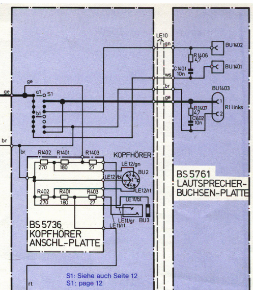

Подключение нагрузки обычное, но показать для формы надо.
Обратите внимание на RC цепочки припаянные прямо к клеммам на выходе.
Схему можно взять полностью, а можно использовать технические решения отдельных узлов.
Пользы от этого будет больше чем от изобретения велосапеда на чердаке.
Не привожу схему блока питания и вспомогательных узлов, они обычные.

Ну и что тут необычное????разве что ошибка на схеме-первый каскад неверно нарисован там оэ должен быть,а не ОК судя по названию транзистора и схемотехнике
Молитесь дальше на такие иконы))))))
Я Вам подобную схему давал,верную,именно с катухой в первом каскаде,так Вам лжеиконы интереснее)))) вс559 и вс549одной проводимости)))))

Поддержу KSV. Данная схемотехника,хоть и не обладает кучей нулей,но всегда хорошо звучит.И именно поэтому когда эти усилители выпускались, о лампах ещё не говорили и не вспоминали -не было особого повода.
согласен,но ошибки в схеме бросаются в глаза сразу,а тут это выдано как оригинальность
слово оригинальная сразу насторожила,и ошибка бросилась в глаза
дроссель на распыленке 100...150мкг и лучше шунтануть 100,,,200ом это кому интересно
мотать так для уменьшения рассеяния

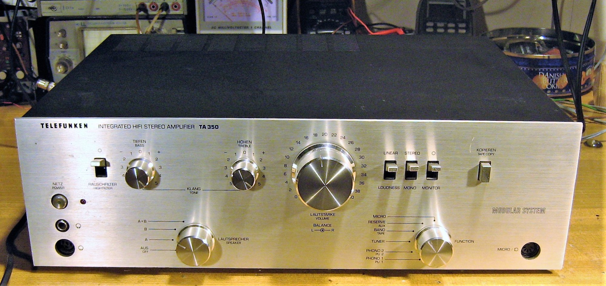

Полную схему Телефункен ТА350 может найти каждый и многие извлекут из этого пользу.

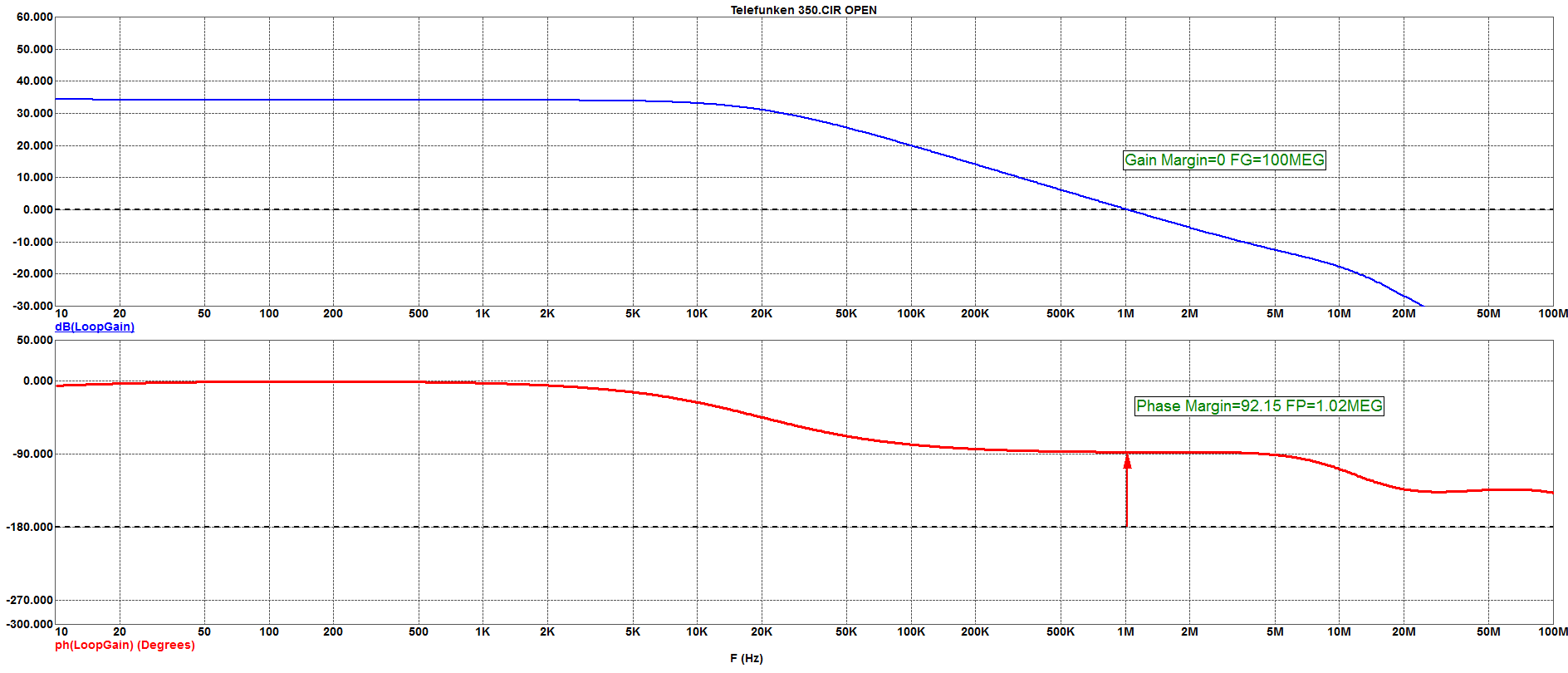

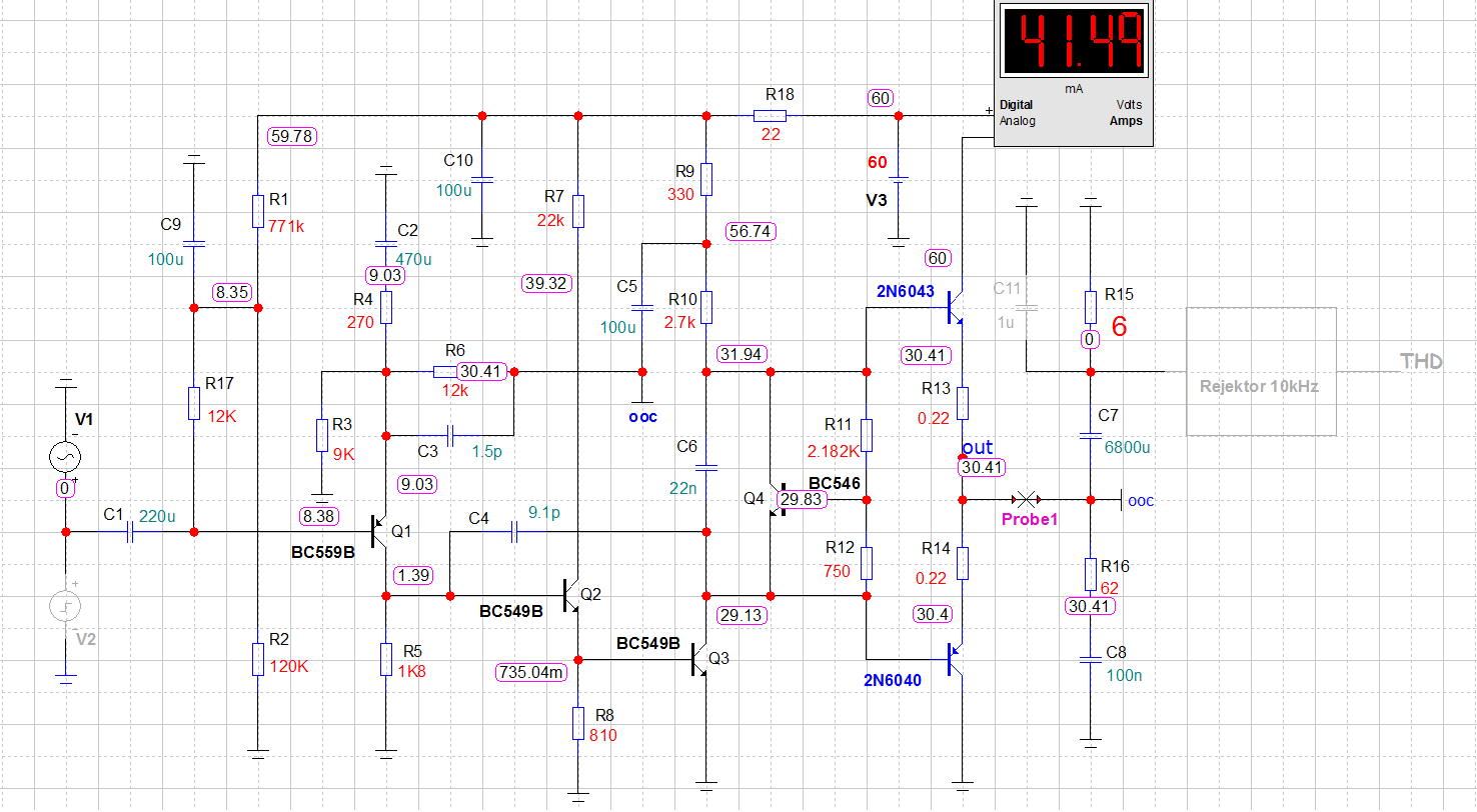

Смех смехом ,а умзч не так уж и плох для простой схемотехники.

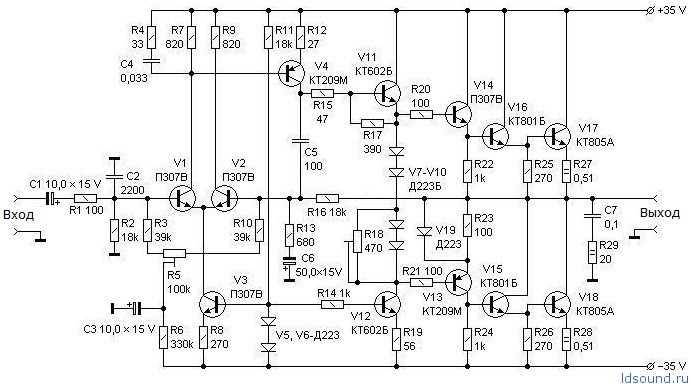

Схема классическая (кремний))). Ошибка с проводимостью 1 транзистора УМЗЧ. (и к-э)
Из особенностей: катушка коррекции в эмиттере 1 тр., эмиттерный повторитель, однополярное питание (относительно высокое -60 в.), выход на комплементарных дарлингтонах.
А никто и не обещал для условно начинающих германий, с ним сложнее.
Это вряд ли.
И интересно какая должна быть катушка. Думаю, не так важно, она явно не на 20 Гц, а для радиочастот.
Это раньше 60 В было высоким питанием (+-30 В) и такое напряжение для получения мощности, думаю, можно понижать очень сильно в разумных пределах. Сегодня хорошие транзисторы на 100 В и более - не проблема.
А дарлингтоны интересные. Есть в продаже, не дешёвые, но и не золотые. Уверен, что всяко лучше КТ825, КТ827 и у меня был определённый скепсис, но люди, которые слушали, не жалуются.
И опять-таки, детали не с помойки и не те которые 30 лет хочется куда-то пристроить, собирать на них проще.

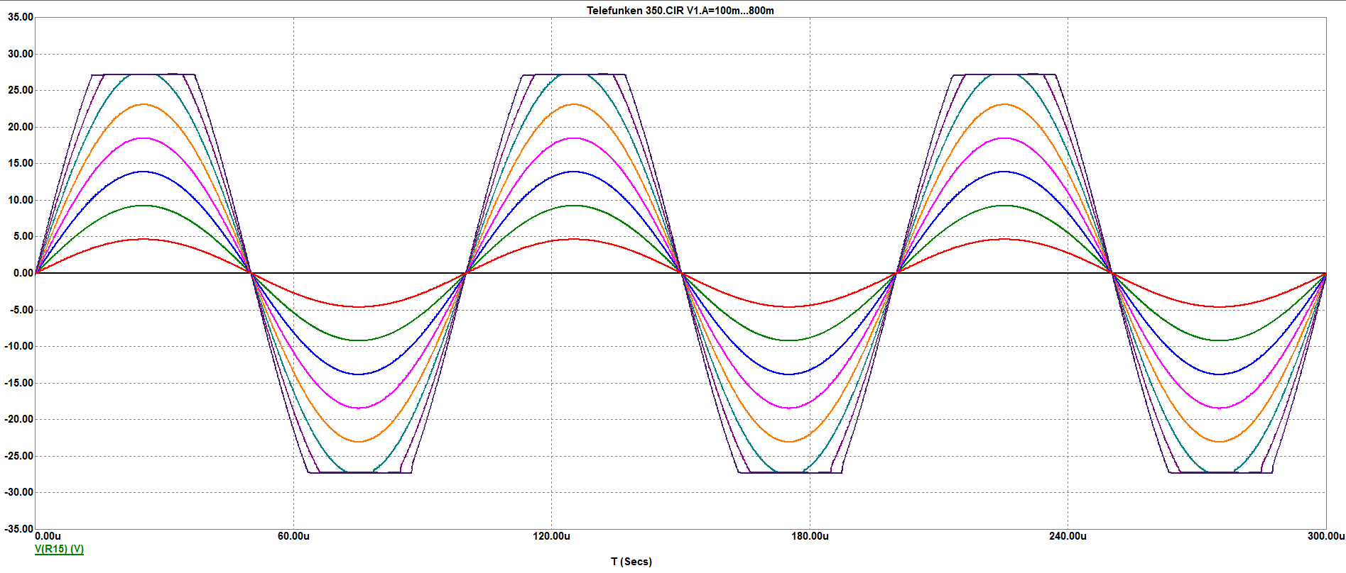

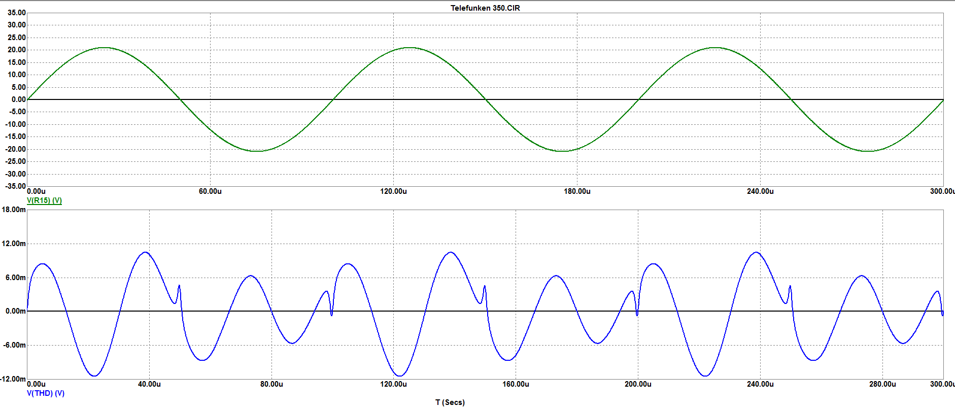

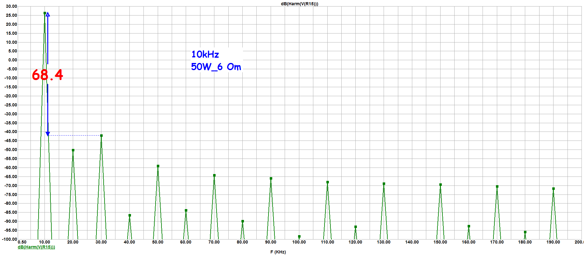

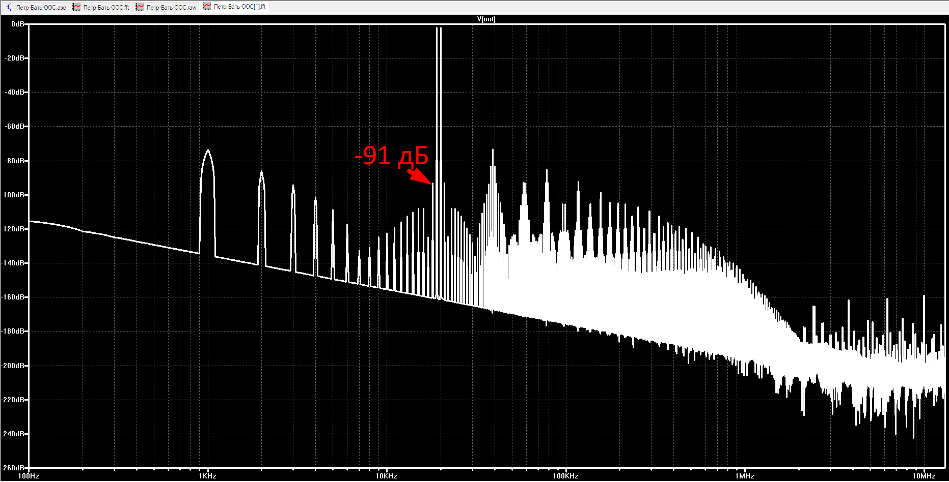

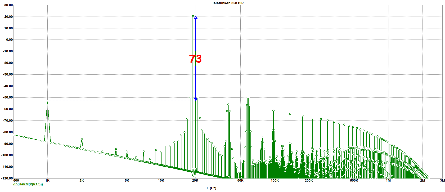

Честно говоря, все эти симуляции и измерение гармоник на частоте 10 кГц и 50 Вт, я считаю вредной схоластикой.
Какая нам разница в гармониках этой частоты если мы не слышим уже вторую? Не говоря о седьмой.
При подаче 50 Вт частотой 10 кГц я гарантирую что ЛЮБАЯ пищалка в домашних АС превратится в дым. Даже если на ней написано 100 Вт. Мы знаем по какой методике эти ватты считают.
Меня, лично меня больше интересуют искажения на частоте 1 кГц при мощности 1 Вт.
Уже при мощности 50 Вт в квартире уши сворачиваются в трубочку и самозащищаются, тут уже не до искажений.

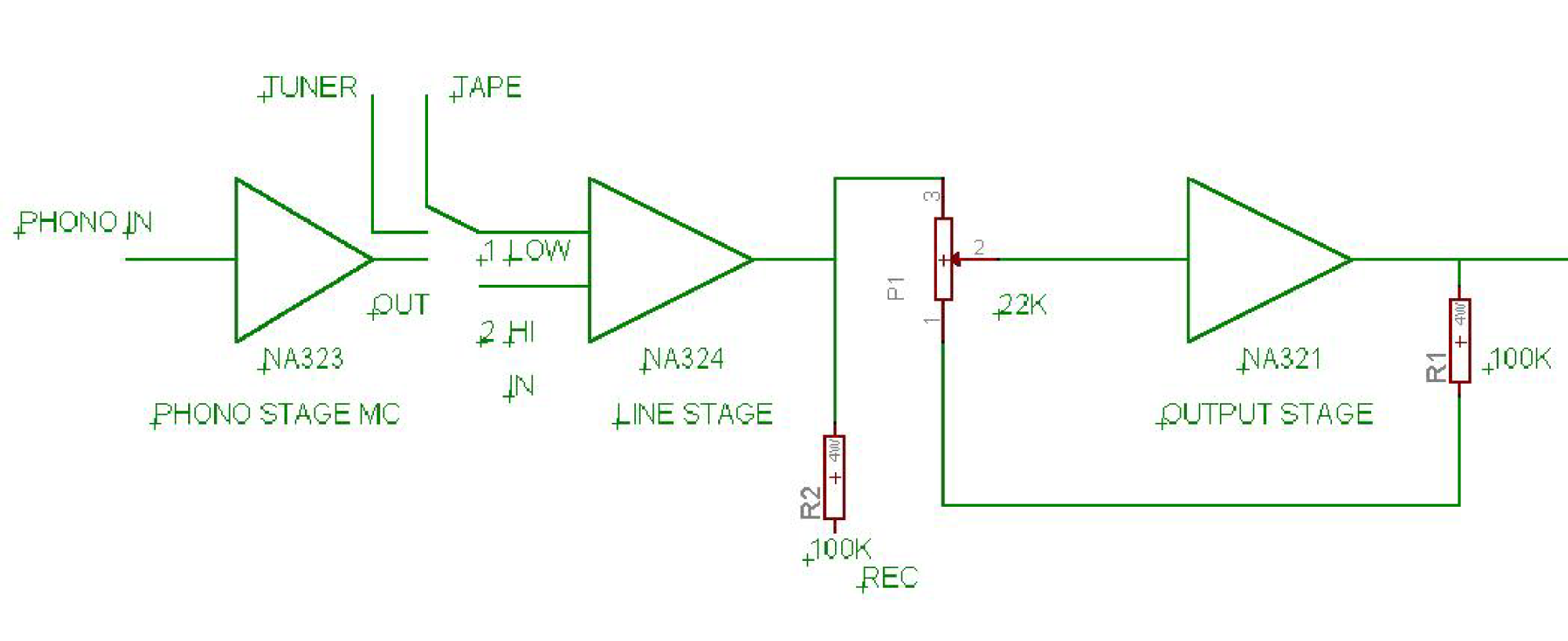

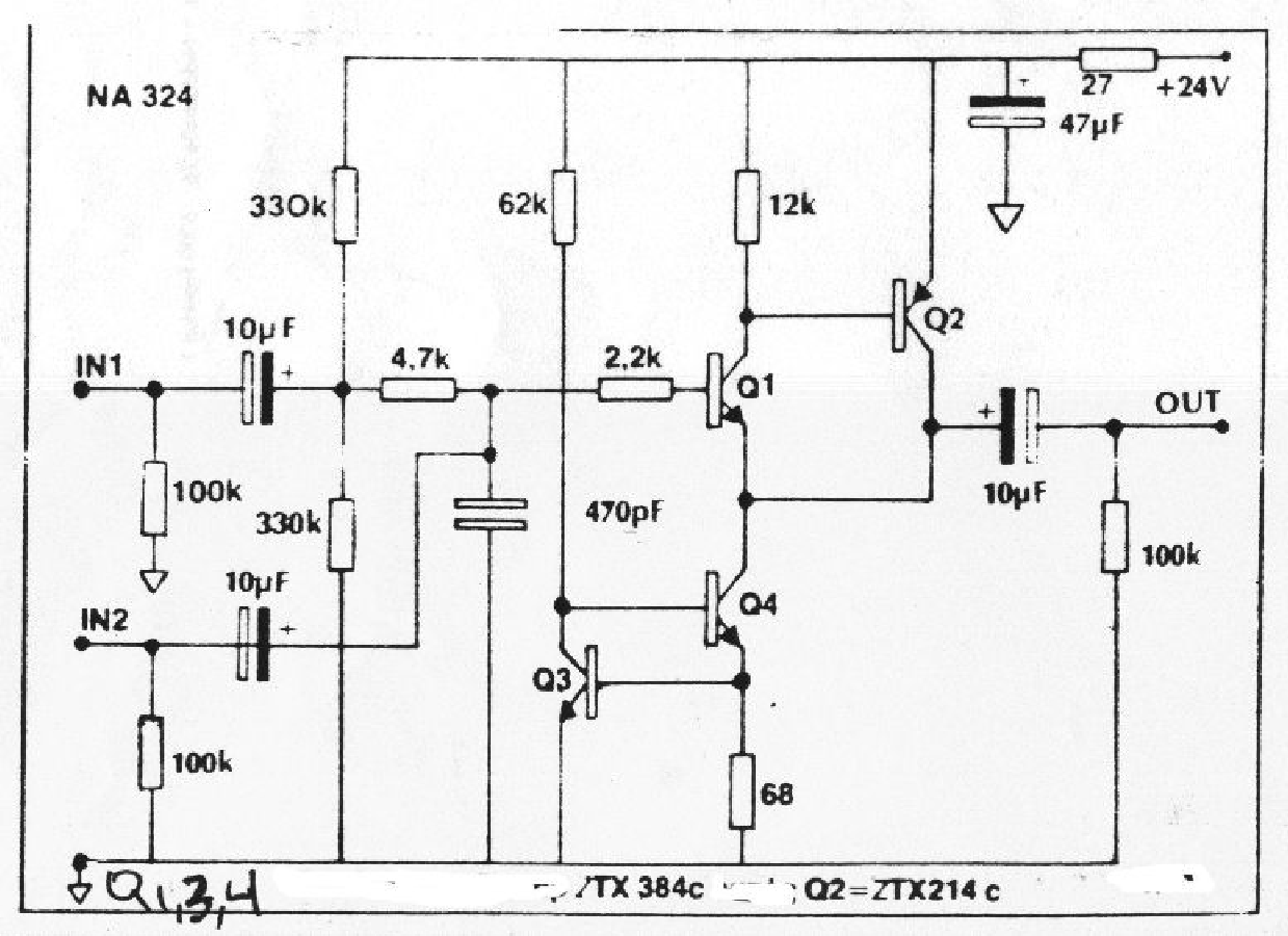

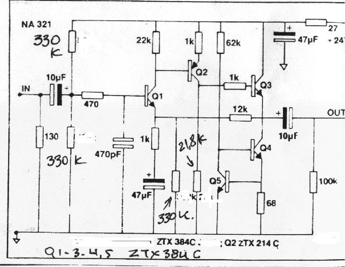

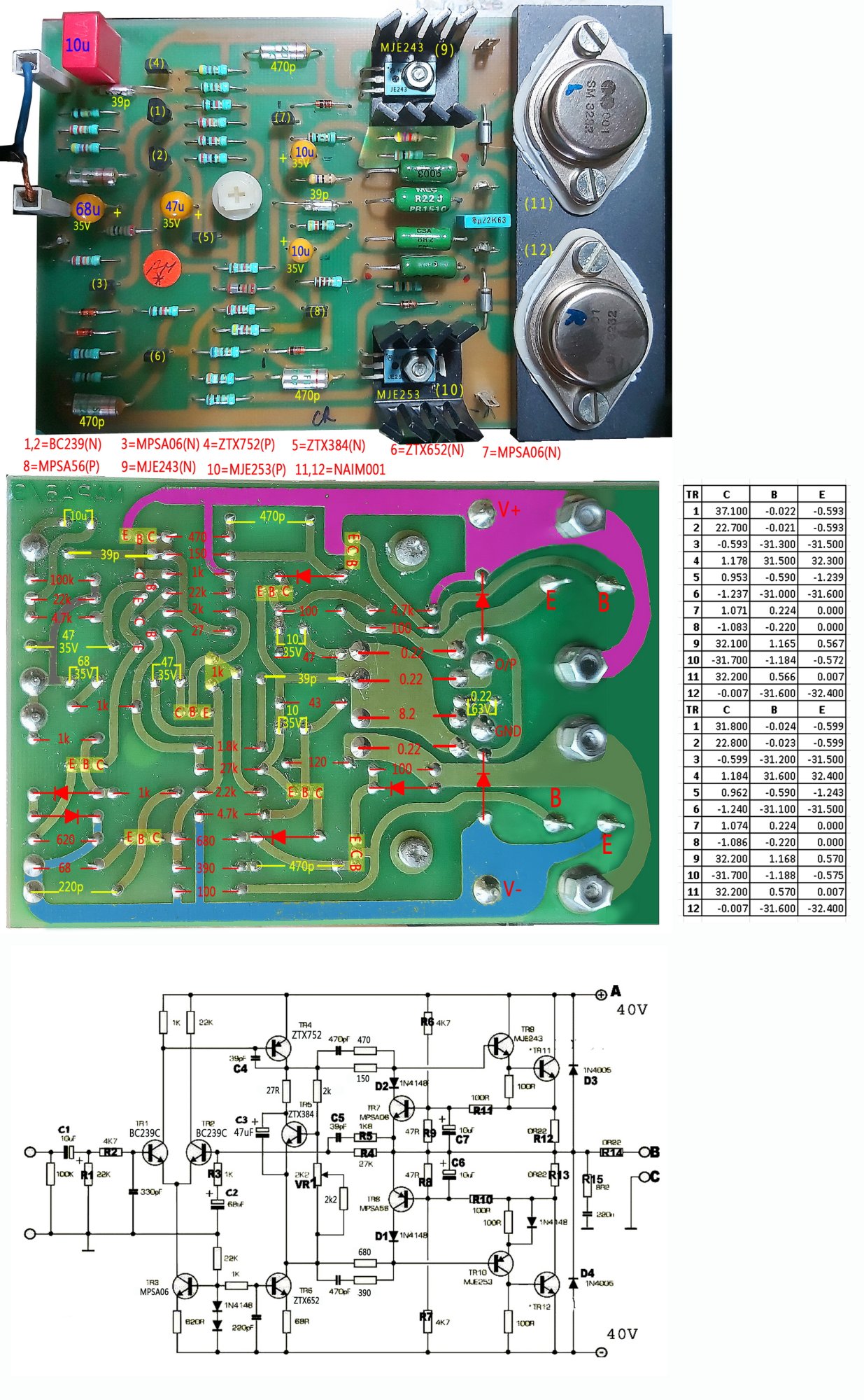

Здесь есть настоящие мужчины? Тогда выручу, подскажу что подарить женщинам. Цветы - это банально, брильянты кругом поддельные-искусственные, поэтому дарить надо настоящий Hi-End. Как он выглядит, я и покажу сейчас.
Любой уважающий себя удифил знает Hi-End фирму NAIM. Как раз сейчас распродажи и они сильно упали в цене. Я присмотрел красивый предусилитель , всего 11 000 000 рублей, но их уже расхватали. Поэтому решил собрать сам, будет ещё корявее чем у них, значит - лучше.
Но если они десятилетиями продают свой товар, значит он не так плох, а имея схемы, можем собрать ЭТО и послушать в течение дня.
Официально, конечно они позориться не будут схемы не покажут, но разведка доложила точно.

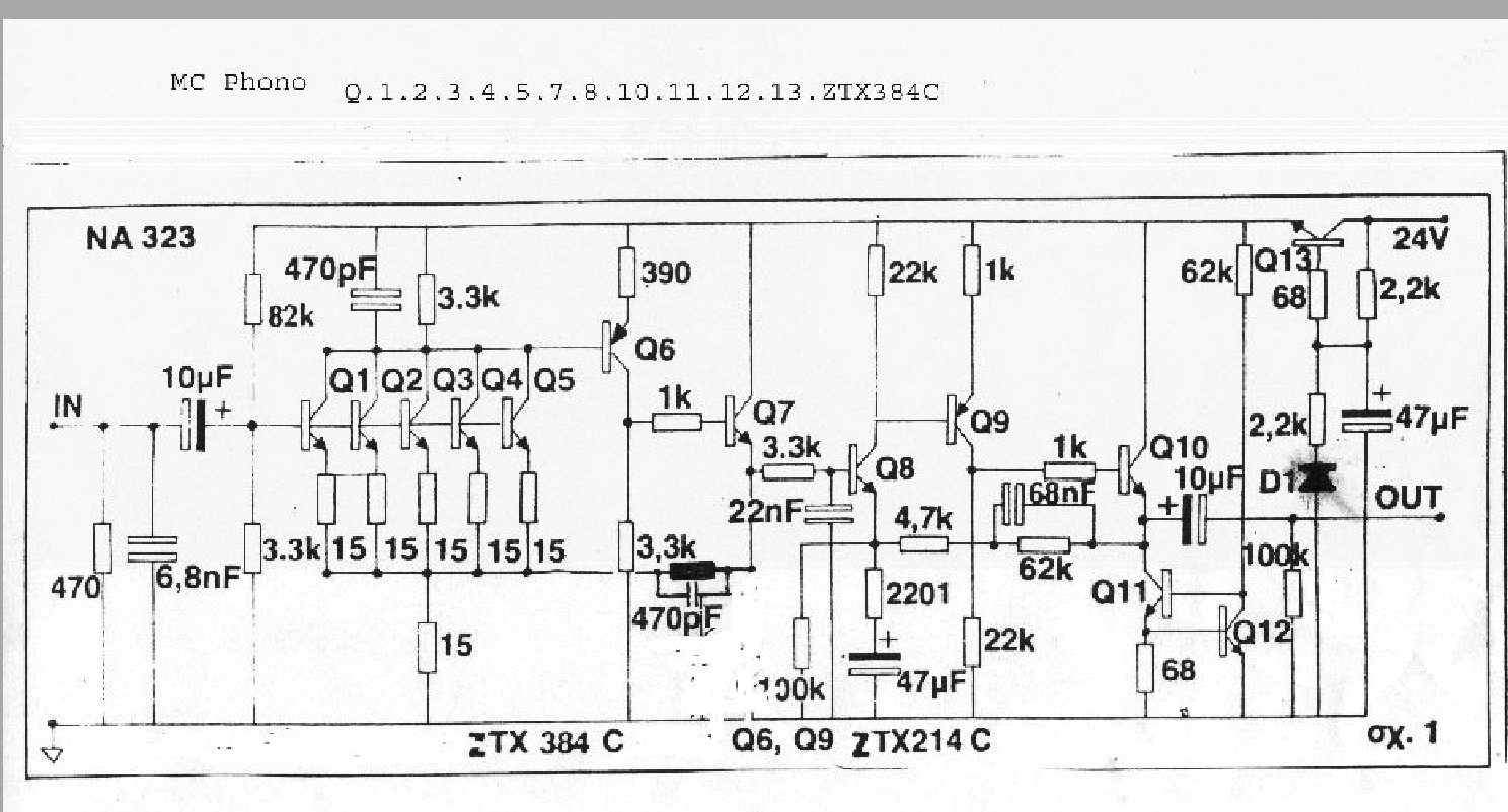

Поскольку только лохи педальные и винильные имеют ММ головки, здесь МС всему голова и причём без трансформатора на раздаче.
Три разных типа предусилителей. Все сделаны честно, без микросхем.
Рисовали все схемы так чтобы не каждый в них разобрался. Хороший способ отсеять не очень любителей - недорисовывать, не ставить точки в соединениях и пр. Здесь обычный РГ а R1 просто нагрузка.
Настоящие межкаскадные Hi-End электролиты, а не плёнка или бумага в сливочной масле как у волков позорных. Вы думаете это бр.Лексины придумали параллелить транзисторы для уменьшения шума? Дудки. Здесь всё ясно, не указано только напряжение питания. По моим прикидкам нужен стабилитрон на 5 В. Ну и 5 транзисторов - курам на смех, надо минимум дюжину.
Даже стабилизатор здесь не совсем обычный, подробно писать не буду, каждый сам с усам.
Когда я увидел эту схему, бедный Род Эллиотт начал икать. Боюсь представить что с ним сейчас когда ВЫ видите эту схему.
Не указан номинал конденсатора на входе - это суперсекрет. Я бы поставил обычно 220 пик, но дело вкуса. Напряжение 24 В изначально и чудовищно стабилизировано, здесь 27 ом просто для развязки и порядка.
Оригинально решена проблема переключения усиления.
Для эстетов точки здесь не поставлены, у резистора 130 на входе не дописали букву К но в целом, хороший выходной усилитель с хорошей нагрузочной способностью.
Несмотря на весь примитивизм, я уверен, что звучат все эти схемы (схемы это рисунки и звучать неспособны, но так часто и неправильно говорят) звучат хорошо. Хорошие маломощные транзисторы стоят сегодня копейки и такие схемы могут собирать даже самые начинающие любители. И могут делать вот так:
Настоящая ручная работа которая всегда ценилась (кое у кого) в тысячи раз дороже чем она того заслуживает уныло однообразная и безликая заводская продукция.
Если всё сделать правильно и не показывать как это выглядит, друзья будут в восторге от вашего звука.

Вот УМЗЧ от усилителя Naim NAP 250
Понятно, одна плата. без корпуса и блока питания.
Продают кто за полмиллиона рублей со скидкой (заманивают), кто за миллион.
Видно что схема обычная, типовая, которой минимум полвека. Ничего дефицитного и особенного, нет даже улучшений дифкаскада. Почти по такой схеме клепали ещё советские усилители. И это только УМЗЧ, а к нему продаваны посоветуют предусилитель, ну хотя бы ещё за миллиончик.
Кстати, схема чистая классика, по ней учиться можно.
Китайцы продают собранные платы вообще за гроши, вроде по 200 долларов за плату.
Я назвал тему - интересные, необычные усилители, а этот обычный, тривиальный, делай кто хочешь.
Кстати, есть открыто и предусилители про которые я писал чуть выше, но их на коленке быстрее сделать.
Честно говоря, те предусилители для меня интереснее чем этот УМЗЧ.
Сегодня любитель может делать сам или покупать узлами вещи которые очень дороги в сборе и о которых он лет 50 назад только мечтал, но... не делают.
А я делаю, со скоростью улитки, но работа движется. И кое-что получается. Главная особенность - мне не нужно как здесь 2х90 Вт т.к. у меня есть подобный усилитель, послабже, конечно. Не нужна мощность более 50 Вт вообще, интереснее простые но хорошо звучащие до 10 Вт, для комнаты и меня этого достаточно.

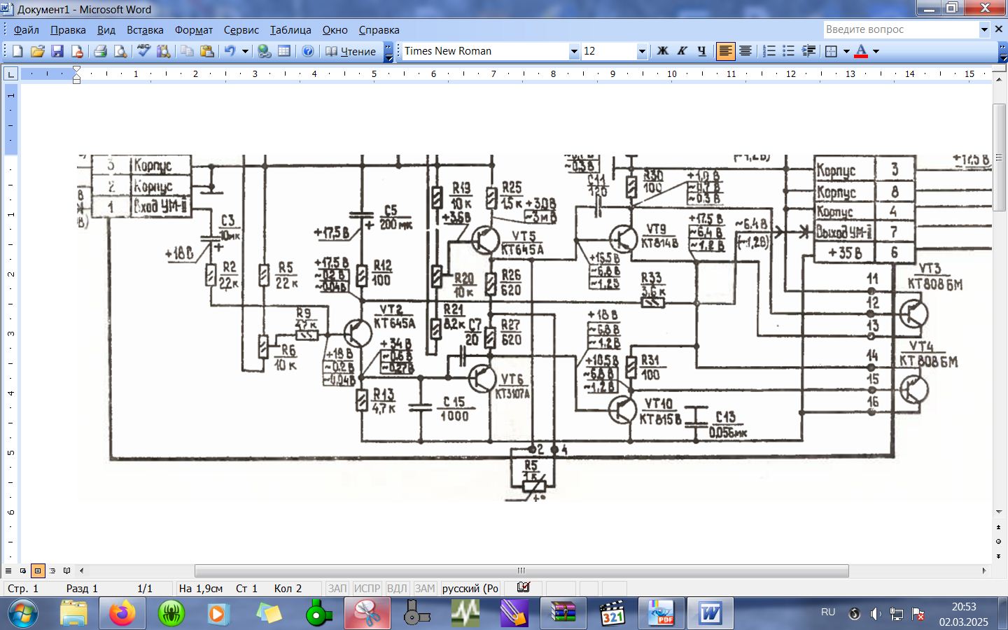

Для смеха. вот УНЧ Шушурина 1978 год.
Разница минимальная. Просто поганые транзисторы, которых надо было ставить чуть больше и нет малополезного узла ограничения тока выходных транзисторов, а принципиально - то же самое, и у всех кто тогда его делал - получалось, по крайней мере у меня и моих друзей Некоторые и сегодня делают и хотят на современных транзисторах.

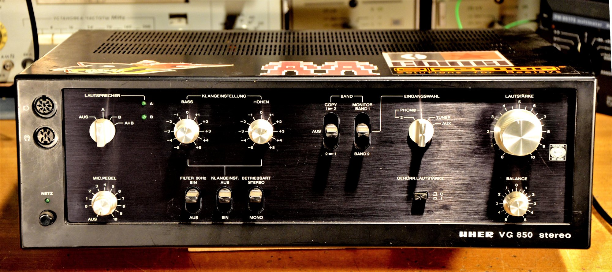

Есть у меня в коллекции этот Телефункен, ни чего хорошего сказать не могу. Звук скучный какойто. Вот Ухеры немецкие, мне понравились VG 850. Схемка тоже простенькая.
    351.1 KB · Просмотры: 92
    370.7 KB · Просмотры: 83

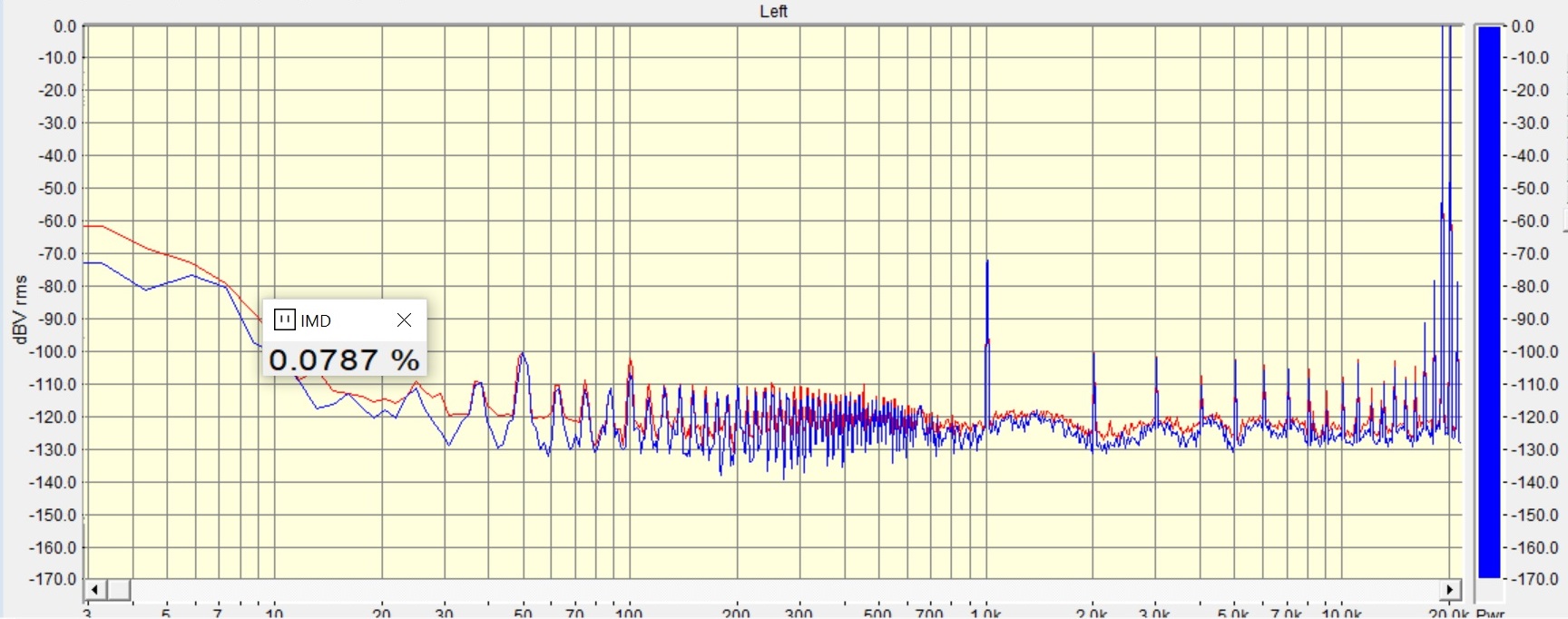

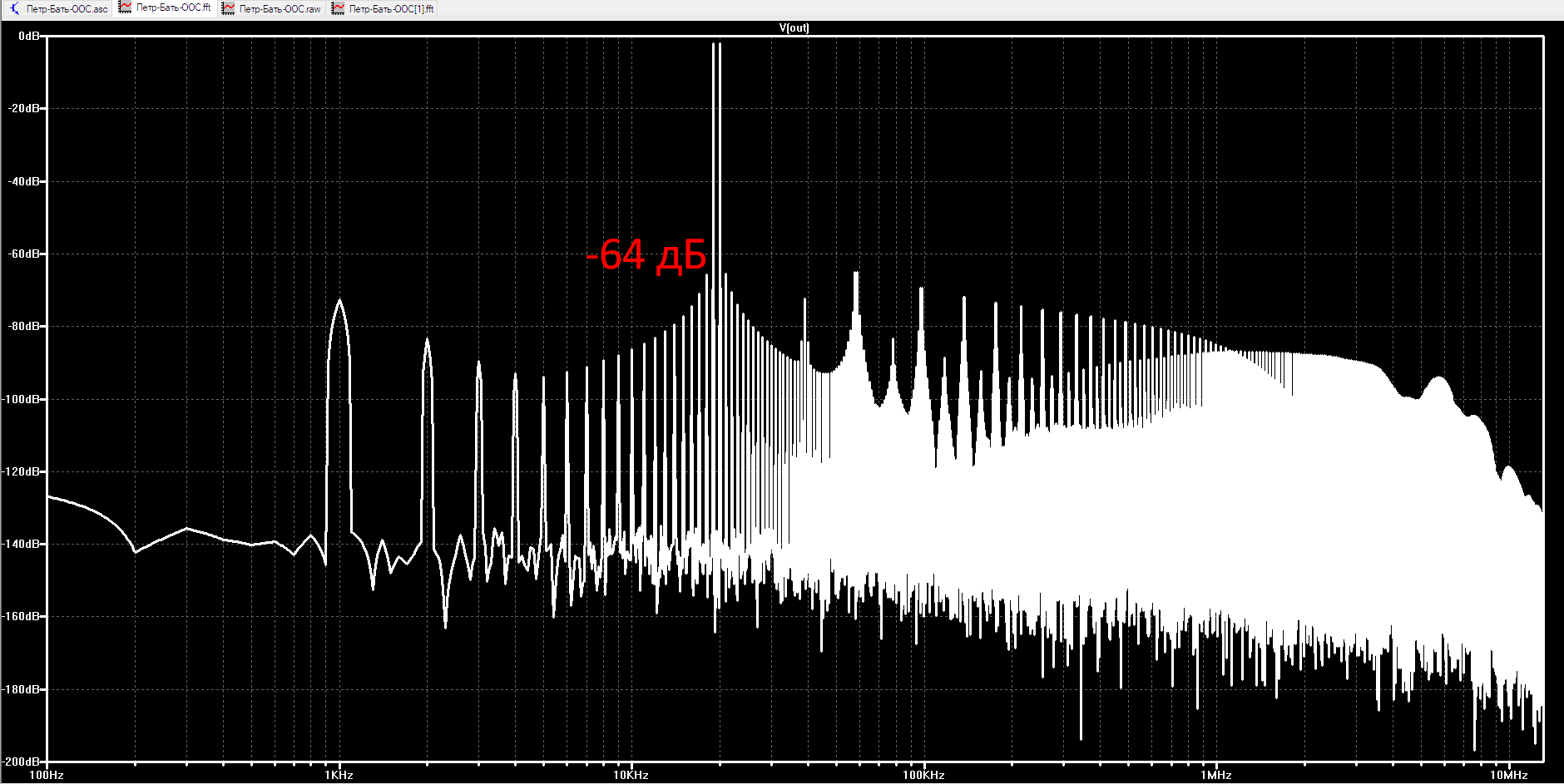

Тут, у меня, завалялся усилитель Батя и Середы. На своё время - хорошо продвинутый.
Дадим ему 120 мА тока покоя, что нехило, и снимем спектр 19+20 кГц:
Хороший ток - и интермоды 18 и 21 кГц имеют уровень -91 дБ, что прилично, само по себе.
Ток покоя выходников - 1 мА. То есть, коммутационный искажения, ступенька. Все их слышали.
Где они, как их видеть?
Спектральные палки 18 и 21 кГц поднялись на уровень -64 дБ.
Получаются эти палки как:
18 кГц - это разностная частота второй гармоники 19 кГц = 38 кГц минус первая гармоника 20 кГц,
21 кГц - это разностная частота второй гармоники 20 кГц = 40 кГц минус первая гармоника 19 кГц.
То есть, плечики 18+21 кГц - это тени вторых гармоник сигнала, очень целебных, как все знают, и надо их побольше.
Остальные палки:
17 кГц = 57 кГц - 40 кГц
22 кГц = 60 кГц - 38 кГц,
и так далее: гармоники трахаются, порождая хорошо слышимые ВЧ-интермоды, звук ступеньки.
А вот уровень спектральной палки 1 кГц от тока покоя не изменился - 71 и 72 дБ.
Итого: звук "ступеньки" определяется не Кни, а спектром в области 20 кГц. Сам этот спектр - плод биений ВЧ-гармоник сигнала, а никак не Кг на 1 кГц.
Шо делать?
Надо давить ВЧ-гармоники. Ток покоя выбирать по науке. Но и это - не панацея. Нужна схемотехника, которая обеспечивала бы высокое петлевое усиление, большую глубину ООС на 20 кГц и выше.
А тут его - 36 дБ:
и никакого звука не будет.
