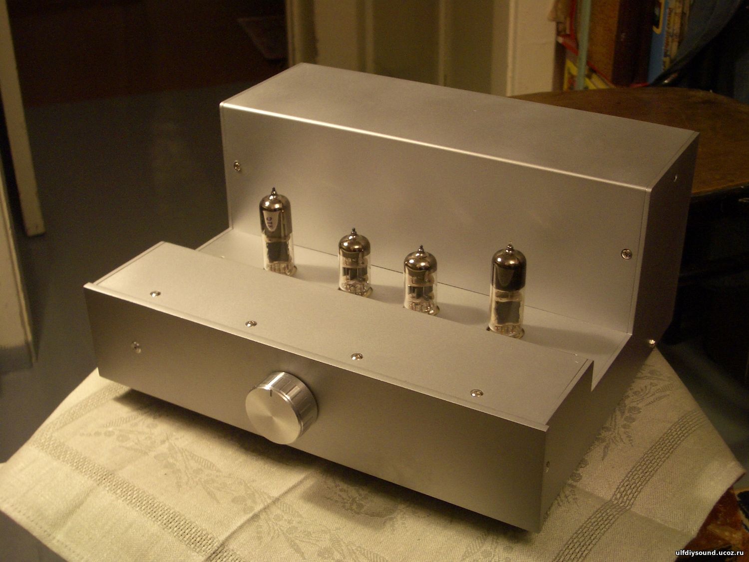

Что хочу: однотактный, 2-3 ватта ( плюс-минус лапоть, для меня даже полтора уже Ok)
Источник сигнала - бортовое аудио компа. Программа максимум - внешний DAC с ламповым выходом (вопрос в процессе уточнения)
Индикатор на 6Е1П (чисто ностальгическая заморочка. Дедушка, радиола, часами на волшебный глазик пялился. ОЧЕНЬ хочу)
Колонки - Pioneer S-HM20, двухполосные, 15W 4 Ома. Остались от безвременно погибшего сидюка Pioneer. Мне нравится их звук.
Схема: Бокарев говорит "Покемон". Почему бы и не?
Лампы: 6П3С, 6Н8С
Выходные трансформаторы предполагаю ЭТИ
Силовик предполагаю буду мотать у китайцев
Удивлять мир невдолбенной красотой и оригинальностью не предполагается.
Должна быть добротная рабочая вещь, на которую не противно глядеть.
И чтобы вопроизводилась по описанию и моделям как из ружья, а не "тут играть, а тут селедку заворачивали"

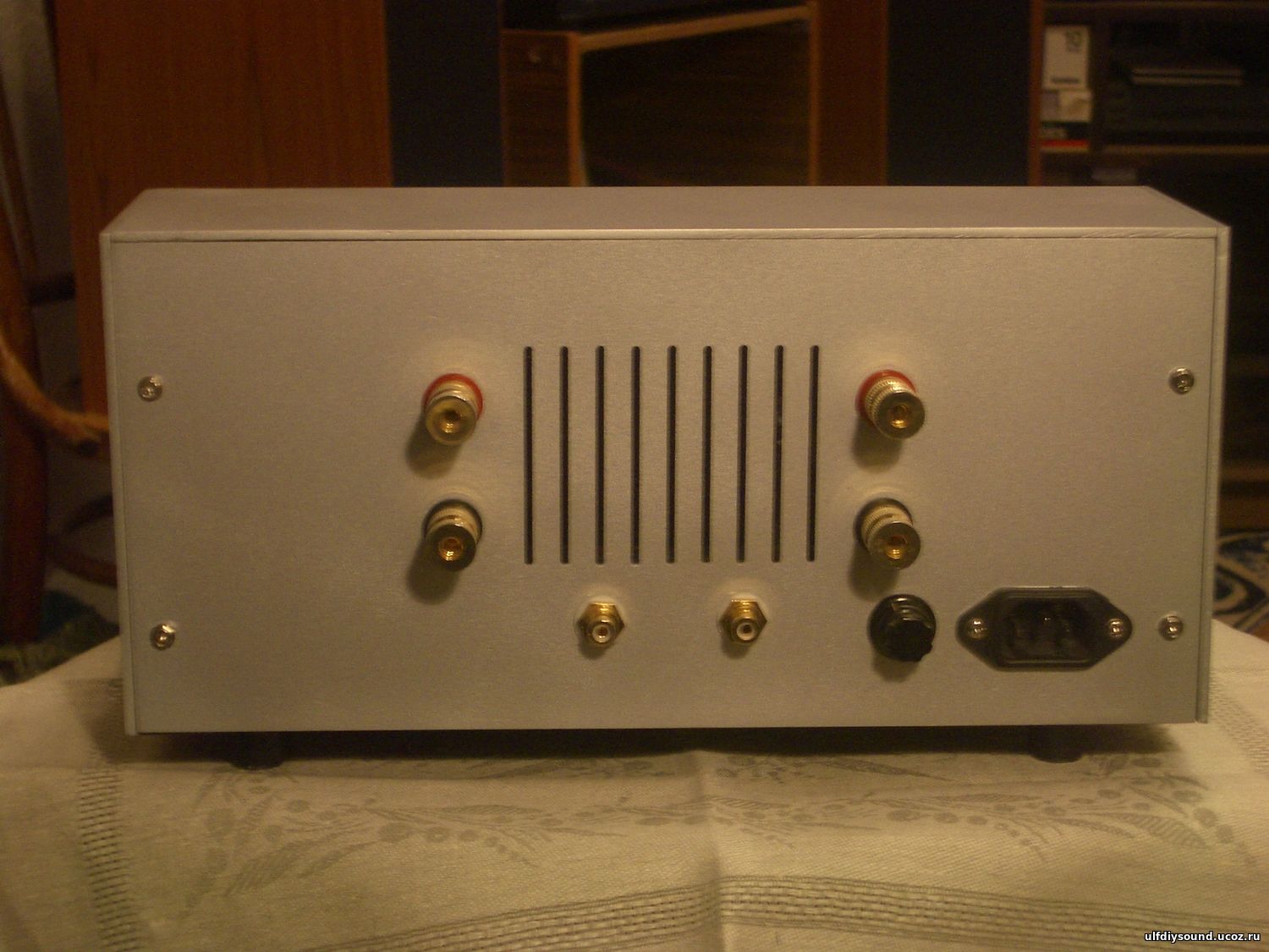

Корпус, который мне удобнее, обычно в варианте Длинная Селедка, нежели привычные корпуса на ширину плеч.

Я уже линков накопал на источники ламп. Ближайший план промоделировать габаритный макет на компе, затем по мере получения потрохов буду редактировать. Как закончу, и утрясу, солью файлы раскроя и гибки в какой нить машин-шоп поблизости.

сделал из 2-х ТВЗ-Ш, перебрал железо в перекрышку, транс сделал из двух, 3000+3000вит, вторичка 2х91вит в параллель, получается 22ком/4ома.

Ещё один усилитель, корпус делал гений из г. Шахты, Саня Глоба.
