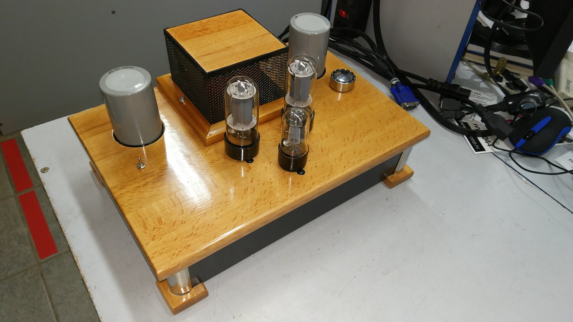

Может вот так? Разделочная доска из бука, коробка для записочек, алюминиевый композит, лак. Недавно закончил..

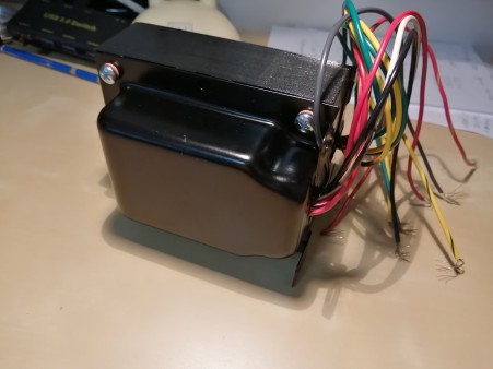

Еще не знаю. Трансики поставлю, силовой запитаю и погляжу сколько на выходные наводится.
Покручу-поверчу, уже обрисуется могу ли я их разместить в корпусе, и как.
Скорее, ничего не наводится. В наушниках слушаешь- это раз. Во-вторых, с прогревом ламп выходники шунтируются внутренним ламп и наводки приседают в ноль.
Катухи у твоих трансов зачехлены в железо. Уже минус фон.
Хотя, с тороидальным трансом промучился, у такого силовика есть злое место, откуда фонит, туда провода заходят и не перекрываются обмотками. Крутить надым.
В своих 600-омных АКГ не слышно фона было вообще, а дядька свои 32-омные Зенхайзеры притащил- а в них просто рёв . Пришлось возиться, менять силовики пару раз, крутить выходные концы , свивать круто, иначе наводка и фон. Ужос.
а размещение трансов, чтобы плоскости обмоток были взаимно перпендикулярны?
СтОит заморачиваться, или так попустит?
Обычно и катухи и железо крутим попендрикулярно осями. Но можно и попробовать в плане фона. самый большой он будет именно без ламп. Ещё- расстояние, убывает по квадрату.

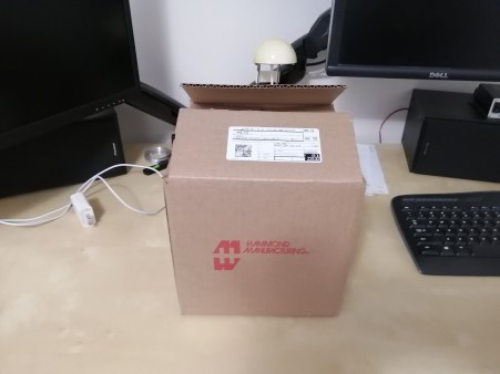

Что FedEx, что Digi-Key.
FedEx сказал, что посылка в Виннипеге, когда она уже стояла у дверей дома.
А Digi-Key разыграл старую добрую шутку с подарком.
Вот так выглядела коробка
Я так подумал, что мне по ошибке выслали сварочный аппарат.
Но все оказалось проще. Внутри была еще коробочка
а вот уже в ней...

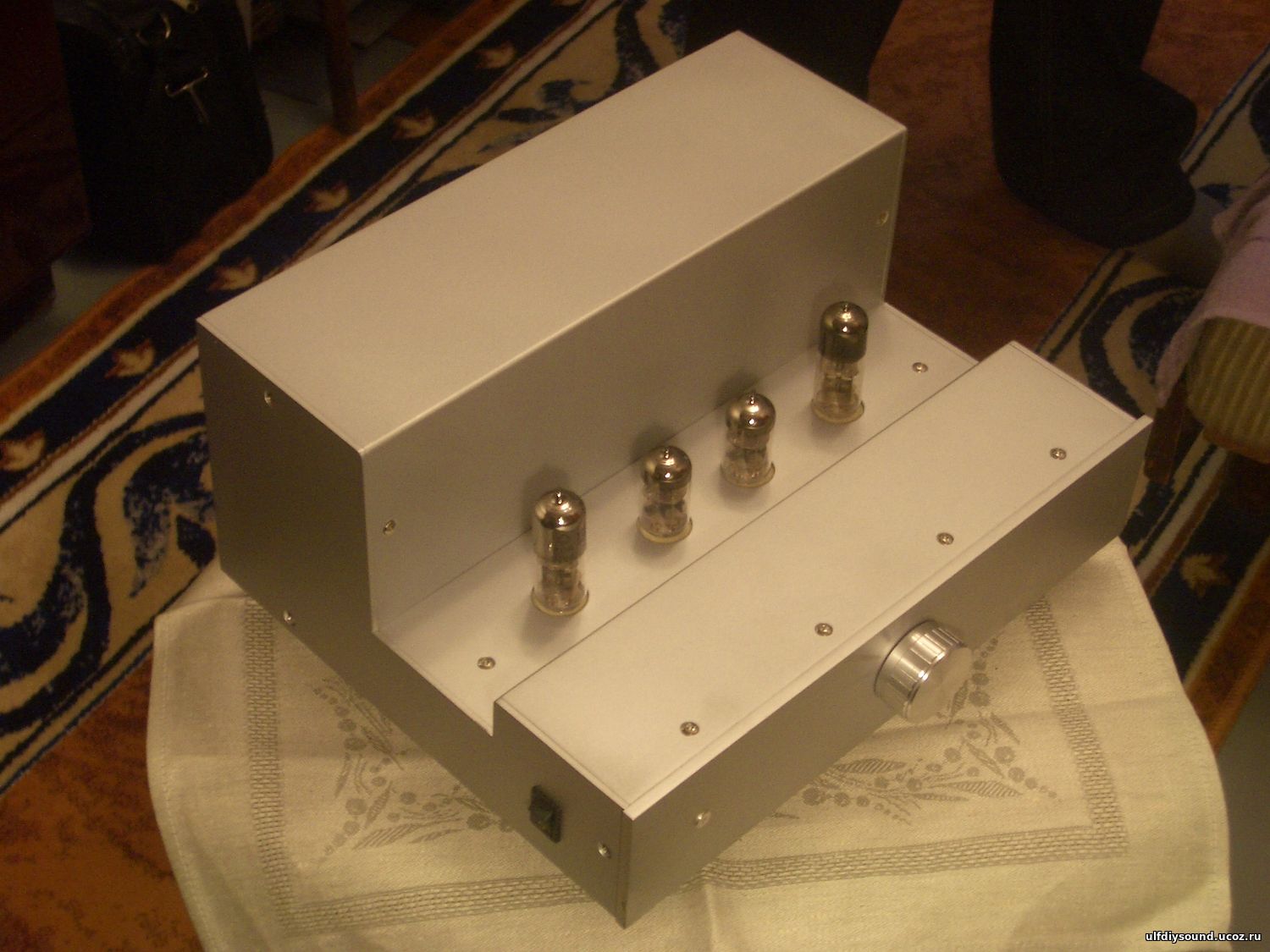

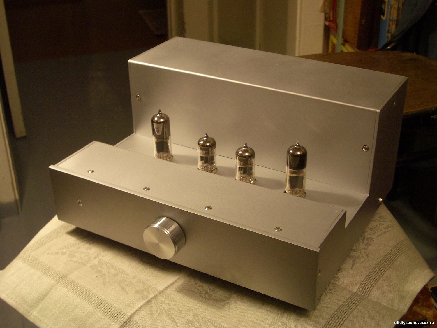

Выходные плотно посидел с эскизами вариантов компоновки.
Вроде срастается. Надо лепить габаритный макет на компе.
Ненавижу по готовому изменения вносить

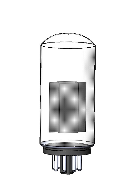

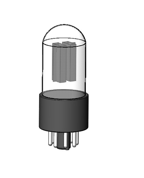

Раз-два-три-четыре-пять, начинаю вынимать. Первый пошел
Габаритные модели основных компонентов
6Н8С
6Н8С
Ищу выпавшую челюсть. Хотя помню, что вроде была своя и раньше не выпадала.....
Стекла больше 50лет с подобным покрытием выпускают. Системы нипель. Солнце пропускают, инфрокрасное излучение не выпускают. Для квартиры это фиолетово, жена голыми окна не оставит. А вот небоскреб весь из стекла, площадь стеклянного ограждения огромная, потери энергии колосальные будут.
В фирме, где покупал конденсаторы из Питера, К78-19, подарили огромные кусманы пленки из полипропилена с алюмонапылением, ей и мотают те кондеры. На окна летом притер, ладошками, она наэлектризовалась и приклеилась на все лето. Шикарно стало, свет проходит, тепло лютое с южной стороны-нет.

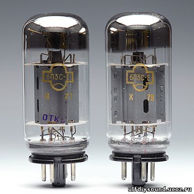

6П3С-Е
Главное тут не вид, а размеры.
А они абсолютно точно соответствуют спекам на лампочку.
Остальное так, чтобы былО
Легче представить внешний вид, когда потроха похожи на реальные.
И поиграться с общей сборкой можно. Чуток вправо, пол-пальца влево.

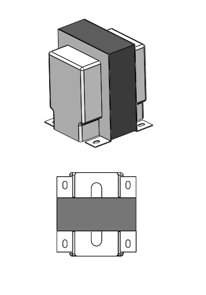

Hammond 272JX

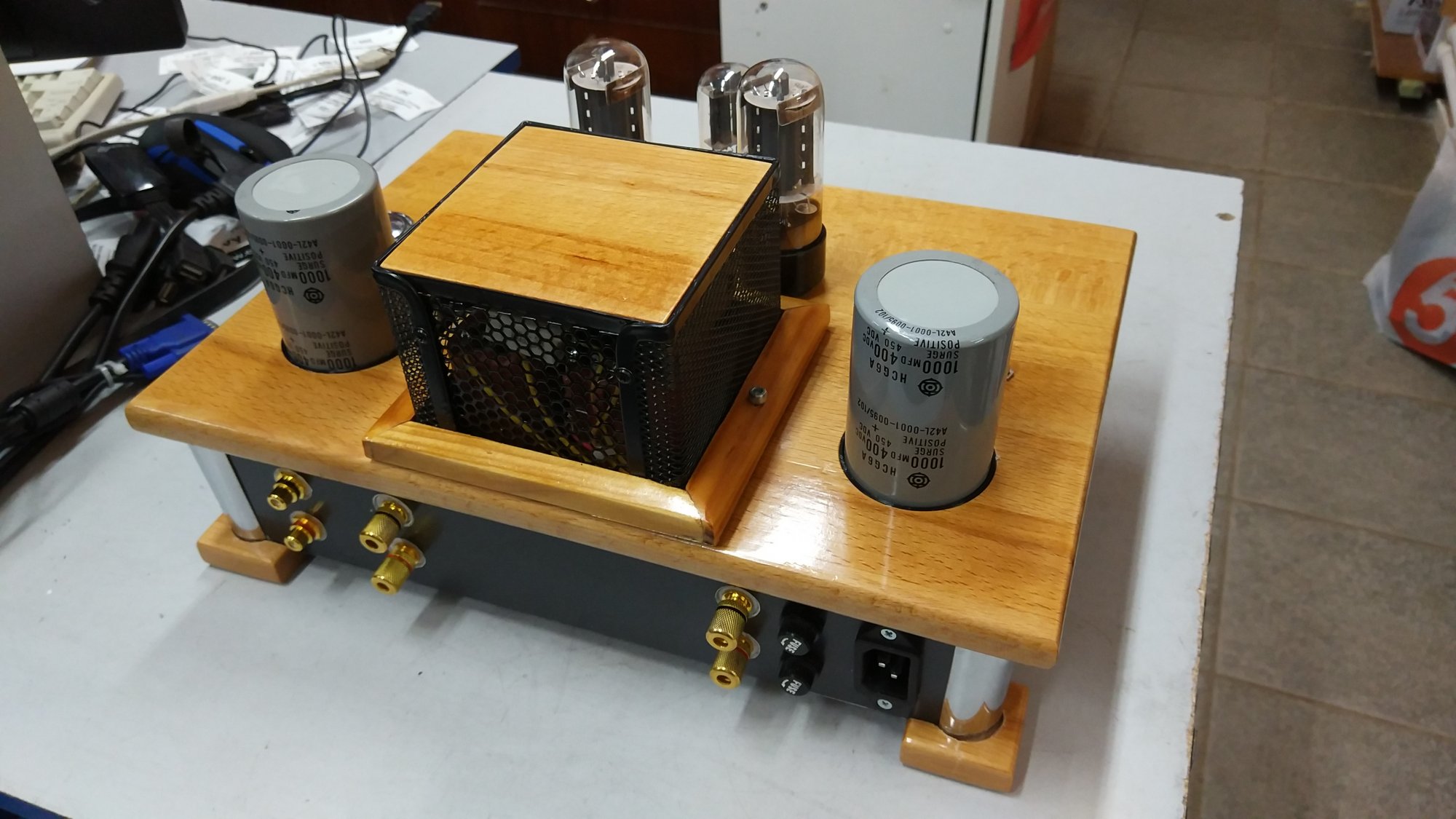

Силовик по центру, выходники по краям. Напротив каждого выходника выходной тетродик 6п3с-е.
Перпендикулярно к линии с выходными лампами пара драйверных, паровозиком, так удобнее при монтаже однозначно, проверенный вариант.
Либо вариант Селедка. Силовик выносим взад, туда же пару длинных элестролитов торчащих в небо, вровень с шляпой силовичка. Выходники и лампы сдвигаем , получается узкая длинная штука.
