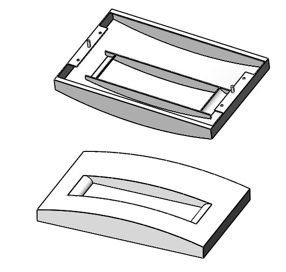

я уже предварительную компоновку в эскизе сделал.Ща найду фанеру, на которой собрал звучащий макет, отнес к заказчику, послухали, сказал делаем начисто. И сделали , шайтан-машину. Там те самые трансендары и работали на выходе.
У меня тож самое, но в башке. На газетке подвигал- понятно.я уже предварительную компоновку в эскизе сделал.
По-моему получилось недурно, надо прорабатывать в модели.
А там твори-не хочу, пластай ее как угодно, делай 10 вариантов компоновки, ощем как из пластилина.
Не понравилось, отрезал кусочек. Недостает - прилепил![]()
можно и на газетке, просто в реале это работает не так.У меня тож самое, но в башке. На газетке подвигал- понятно.

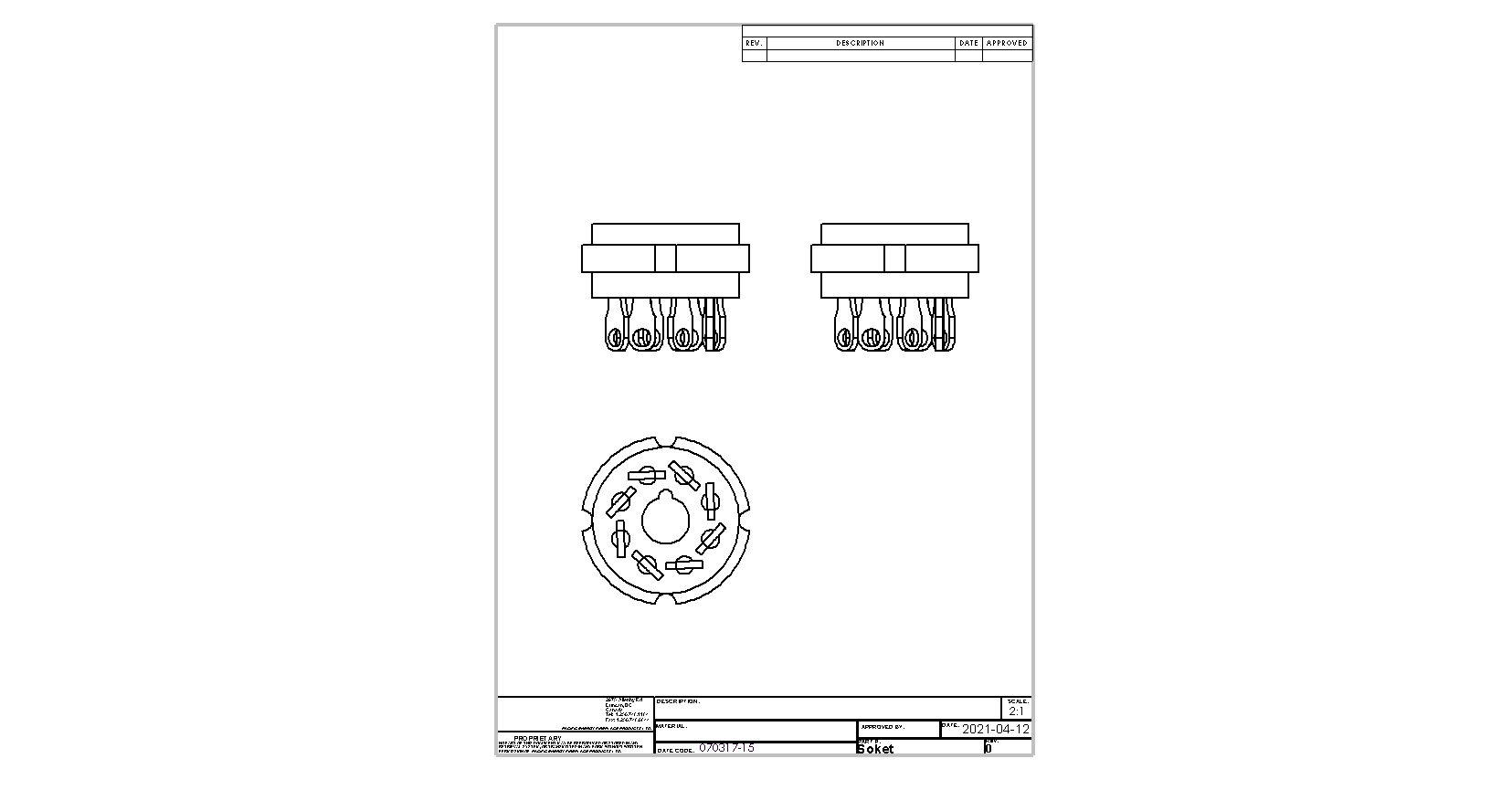

Похожей программой солид ворк делали наши короба для усилителей и причиндал к нимПримерно так.
Модель бросаешь на лист чертежа, она сразу раскладывается на 3 стандартных вида.
Можно аксонометрию включить.
Потом кликаешь на авторазмещение размеров, и чутка подправляешь руками, если криво

А виртуально компоновать в разы легче, чем на газетке.
Плюс все линкованые размеры автоматически подтягиваются к отредактированным.
так я солидворксом и делал модели.Похожей программой солид ворк делали наши короба для усилителей и причиндал к ним
КМК уже слегка маньячизьмом отдает))))Ламповая панелька
Разтак- тады в центре драйвера, выходные по краям.
это не перебор, я моделирую очень быстро.Не, я тоже люблю в кадах все рисовать. Но это уже перебор.
Либо солид уж совсем по одному щелчку все генерит, либо слишком много времени потрачено на отрисовку нюансов для компоновочной модели...

Можно будет потом модельки ламп/панелек выпросить?
Погоди, прорисую корпус, станет понятна идея.Разтак- тады в центре драйвера, выходные по краям.
Саш, все, что я моделирую, я способен сделать своими руками.Разтак- тады в центре драйвера, выходные по краям.
А сам думаю: из чего и главное-чем Саня будет такую мудреную крышку выстругивать.
не, лазер дома нам не надыть.Очень круто!
На лазере дома работаете?
запрессовываю в один лист специальный винт, не винт, вставочка такая с нарезаным телом и тонкой бошечкой под пресс. Можно потом шлифануть слегка, чтобы вообще все следы скрыть. Но они скрываются уже под грунтовкою.Алекс.
