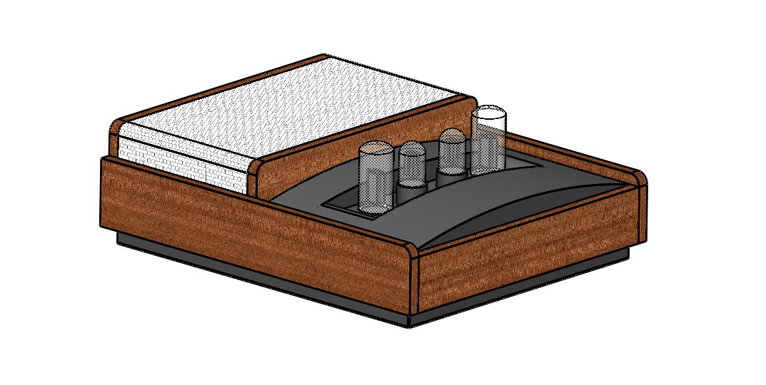

с V-образным расположением ламп
Вот в корпусе из "стекла и бетона", в то же время закругленные углы не дают вида высокотехнологической усыпальницы фараона. smile_8

Сань, ты скомпоновал на один раз.
А у меня эта шкурка будет доооолго.
Я же не делатель, я в основном слушатель. Надо оставить чуток запаса под рост и модификации. Если будет малость гробовато.. ту что-ж, с красотою у меня никогда не срасталось. Лишь бы фатальных ошибок размещения не было. Я с самого начала декларировал, удивлять мир и тягаться с настоящими промышленными арт дизайнерами мне не с руки. Штанишки коротковаты. Пусть будет хотя бы не ужос-ужос, а просто мааааленький ужос.
Я переживу :) За любую критику спасибо, в ней всегда есть рациональное и повод подумать.
В общем это скорее всего будет так

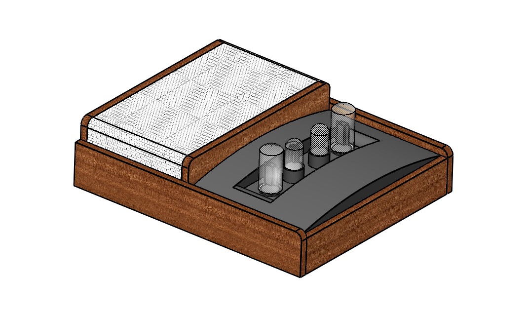

Размещение трансформаторов
Кому как, а в целом good for Canada :)
Теперь пускай некоторое время отстаивается, и обтекает.
Всё одно, лучше вряд ли сделаю, а реплику от кутюр делать не хочу.

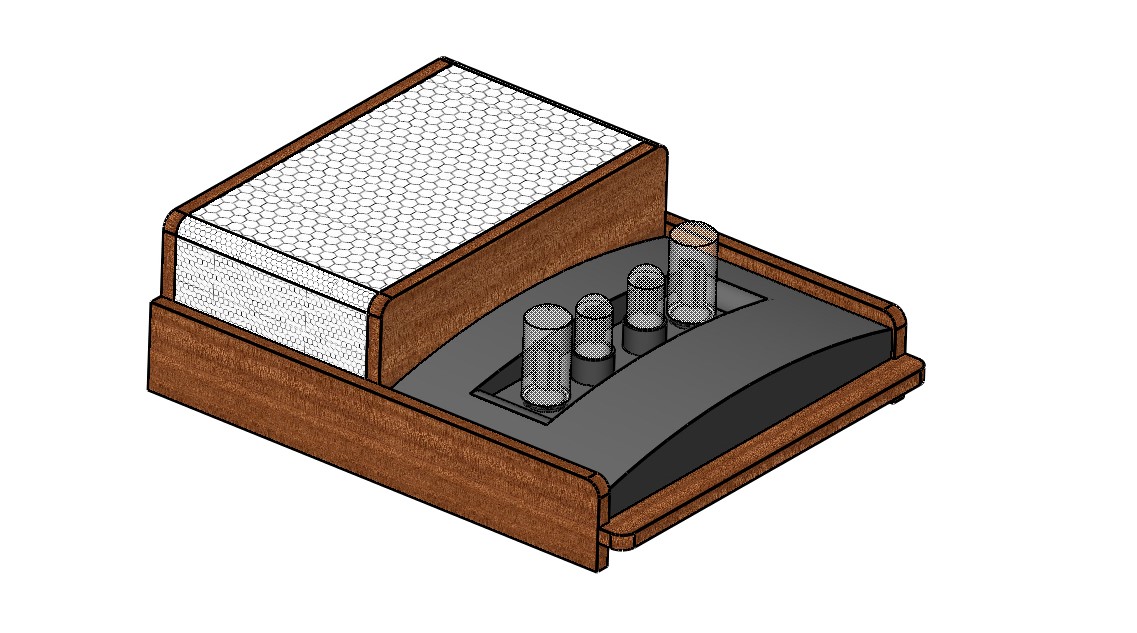

Все внимательно разглядываю. Пиво как раз в процессе отстоя пены. Через недельку-полторы доливать буду :)
Деревяшку спереди можно прижать к фронтальной части крышки, , торцом вверх, вырезав под ручку громкости и гнезда и всё. И ящик станет ящиком, а то диван напоминает
Таки да, хотя пришлось крутануть трансформаторы.
Так мне нравится больше

Класс! Только сразу совет: делай высоту кожуха под трансы, чуть выше ламп, чтобы можно класть на крышку вместе с лампами, так удобно налаживать и мерить, не изобретая всяких держалок.
И ещё. Клеммы колоночные стараюсь делать, чтобы земля внизу, выходы вверху. А то с этими лево-право всегда путаница. А потом расфазировка между каналами и дичь в звуке.
Пару колоночных проводов слушаю много лет, они страшно удобные тем, что там изоляция круглая и квадратная, перепутка невозможна в любом состоянии.

маленько пропорции изменятся, но в принципе можно слегка осадить вниз лампы, и чуток задрать кожух. Поиграюся.
А вот с клемными колодками это ценная идея. На корню обрубает проблему и мнемоника простая. Ближе к земле - земля.
И прикинуть переднюю деревянную панель с немного большим радиусом чем железяка. Что бы и железо не прикрыть с фасада и немного дерево с радиусом. Для пробы, как вариант.
И прикинуть переднюю деревянную панель с немного большим радиусом чем железяка. Для пробы, как вариант.

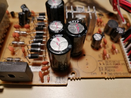

Банки- электролиты по питанию, их там три , уйдут в отсек с трансами, а пара катодных емкостей в катодах 6п3с берем плоские, есть такие, 680 мкф 200в, шайбы, видел на рынке. Они есть и Панасоники и Ничиконы . Панасы лучшие из всех недорогих.
Тогда можно будет на одном куске стеклотекстолита или макетном дуршлаке все разместить деталями вверх, а мелочевка типа резисторов паяется прямо на выводы ламповых панелек.
По привычке паяю электролиты на куски стеклолита, которые креплю на стойки. Клеить их за шкуру на корпус- последнее дело, как и всякими удавками из капрона. Который треснет и кондер повис на соплях. Стеклолит надфилем пилится по меди на площадочки, к ним паяется кондер и туда же провода от него.

С тремями ногами корпус неустойчивый, если нажать на угол. А с четырьмями не свалится точно.
Все трансформатоы ближе к "жопке", поставить туда две ножки, и готово дело. Центр масс в CAD программе найти несложно

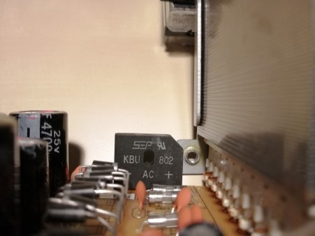

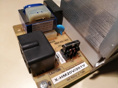

Привлекло: вот этот чудненький входной фильтр и сетевой разъем
Диоды и диодный мост. С диодами надо поколупаться с идентификацией. Мало ли....
А вот это не знаю, что такое, но жутко интересно (серо черные баночки с надписью 100L на торце)
Аксакалы, у кого нить есть версия?
Фильтр на феррите где-то и как-то все же гадит в звуке - не тру хайэнд. Сетевой - хорошо бы Furutech позолоченный - это для конкретных пацанов. smile_31
С маркировкой 100L - это дроссели на ферритовой гантельке, на приличный ток.

У меня вот такие монтажки есть 4 x 6 см
Посмотреть вложение 14342Посмотреть вложение 14343
Мост 800в 2А, как бы впритык в анодный выпрямитель два по 330в по концам, но лучше взять на 1000вольт, предохранители под впайку дело нужное, берём!
Эту плату вполне можно применить, тем более. входной разъём можно пришурупить к задней стенке дополнительно за дырку сверху.

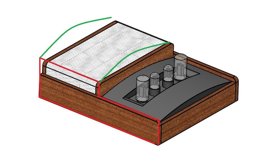

Извиняюсь, если коряво нарисовал, рассмотрите такой вариант. Крышку трансформаторов тоже сделать изогнутым слегка в стиле панели вокруг ламп, при этом боковую стенку в том месте сделать чуть выше.
Попробую. Из положительного даст нужную высоту для силовика без вздутия размеров. Отрицательное - при отладке корпус на спинку не поставишь, рок'н ролл начнется :)
