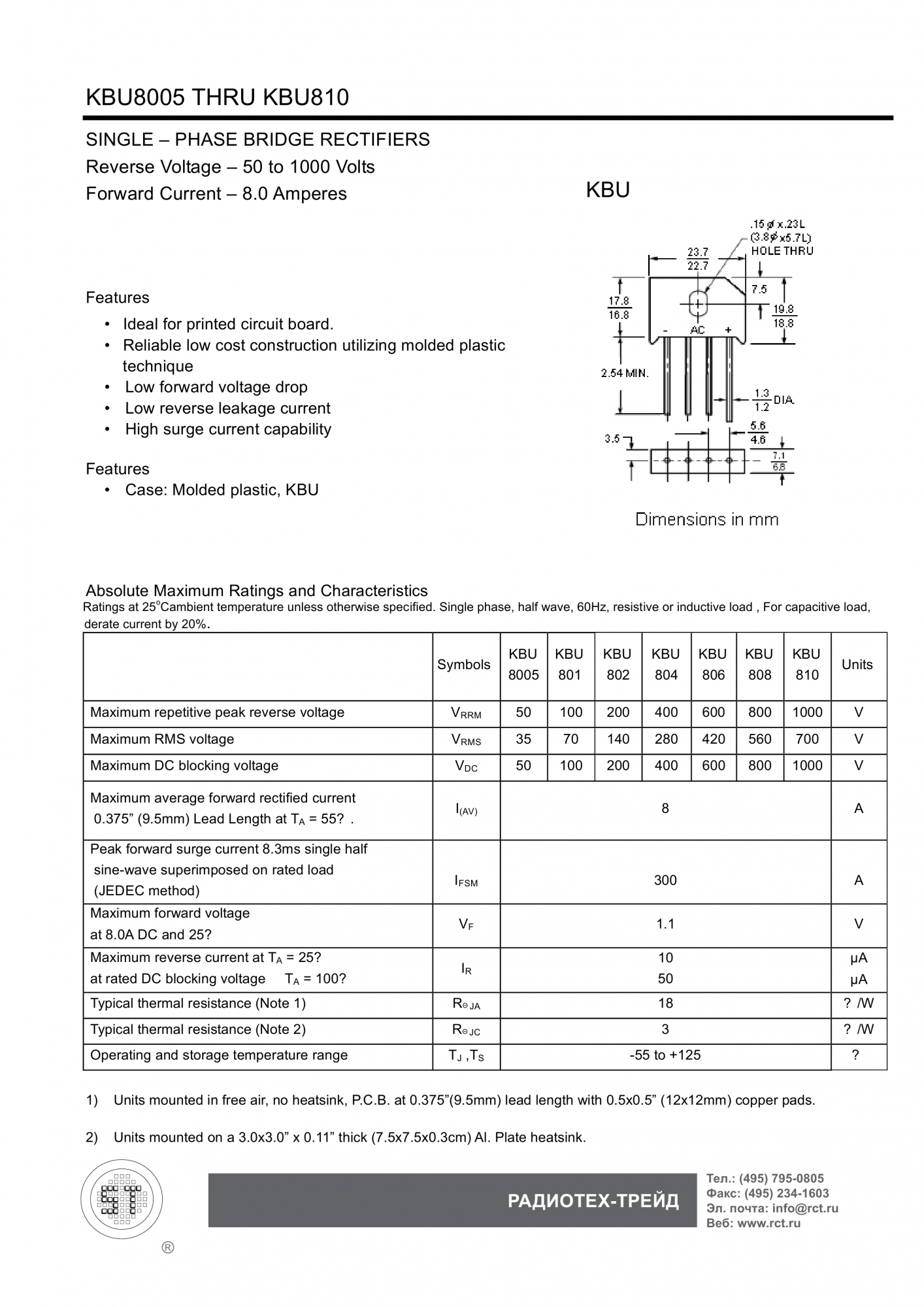

Мост 800в 2А, как бы впритык в анодный выпрямитель два по 330в по концам, но лучше взять на 1000вольт, предохранители под впайку дело нужное, берём!
Мост KBU802 - 8А 200В
