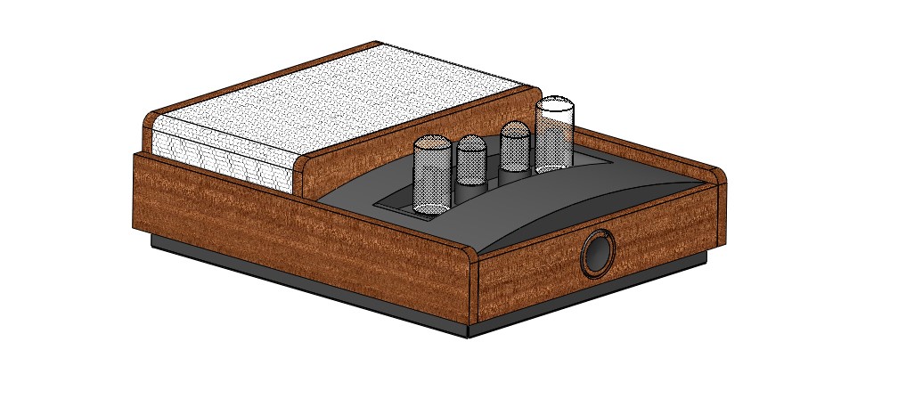

Усилителю - быть
smile_6 Так даже лучшe
Ну тогда простота и лаконичность - наше фсё

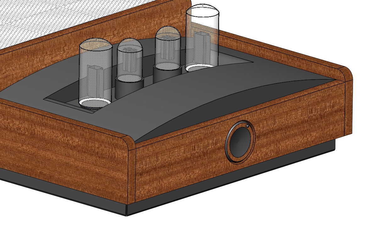

Вооот, так веселее.. только РГ лучше вернуть взад, на середину морды лица. Пафосность выпуклой крышки вокруг ламп к этому обязывает, иначе - гармонию теряем.
И акустические терминалы теперь можно лепить прямо на заднюю стенку крышки блока трансформаторов, меньше дырок отверстий в дереве сверлить.
отверстий там в дереве вообще сверлитьне надо будет.
Задняя часть крышки - отдельная деталь, прикрученая к дереву.
Вот на ней лазером и выжгу всю эту маету с разъемами и прочим.
Роутером в дереве мослать - это сильно на любителя :)

Может и не эклектично, не знаю.
Со стороны виднее.

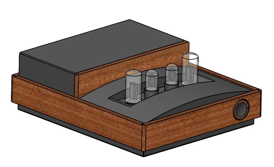

Белую окраску с трансформаторной крышки точно надо убрать и в тон сделать. Визуально строже будет, и цельнее.

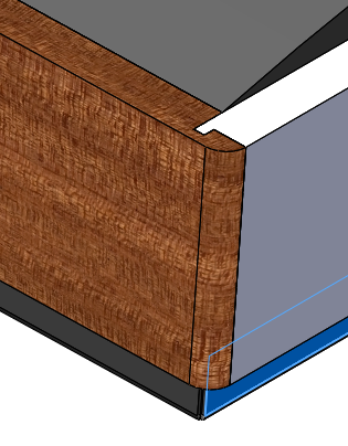

Когда то сделал "буртик", а потом проблема - пыль труднее выметать :)
Я обычно тоненьким слоем прозрачного силикона шов закрываю.
Надо просто аккуратно тонкой иголочкой типа как у шприца из диспенсера пройтись вдоль шва, чтобы сверху не наплыло.
Не было покуда разговоров о том, как крепить лампы и все потроха. Есть идейка пластины из того же стеклолита, во весь размер ящика , с вырезами под трансы , к этой пластине уже винтим и крышки и дно и вообще всё.
Погоди, я вот только с ящиком более менее утряс. Брал неделю- полторы на доводку. Ну так и доведу значит.
Панельки планировал на металлическую пластину сажать, но чета сыкотно, 400 вольт. Сколько там, киловольт на сантиметр обычно считается?
Керамические панельки сажай на металл, там расстояния до пластины 5-6 мм минимум. Пробивное воздуха 1 кв на мм, чхать на наши куриные 400в.Накрай - листок пластика вокруг наклеить и всех делов.

Саня, идея есть, подсмотрена в венгерских приборах. Там у них из алюминия квадратного сечения рельсы во всю длину прибора, к ним в торцы крепятся крышки, а на сами рельсы -остальная набивка в виде плат или разъёмов, в которые платы втыкиваются. Некий скелет, а его форму можно придумать какую угодно. Стропила и балки , между ними перекрытия. А сверху нахлобучка -корпус.
Текстолит ведь ужасен в обработке, всё тупит и пыль от него... Я бы предпочёл дюраль миллиметра 1,5. А если страшновато, можно на него наклеить типа самоклейки, она убережёт от случайного КЗ.
Пугаете, а мне не страшно. Из стеклолита какие только кунштюки не делал. И делаю сейчас.
Навскидку пример: планка расшивочная делается на раз из полоски стеклолита надфилем , канавки в медяхе и шоколадка готова. На пару стоек её и паяем что надо.
У меня такие есть, делал дизайн, заказывали из экструдированного люминия. Там в пазы рейка с отверстиями ставится. Можно заклепками работать, можно саморезами. И панели 6 милиметровые в паз ставятся на две стороны. Если интересно фотку завтра с работы кину.
У нас одно время торговали корпусами, сделанными из алюминия на Белокалитвинском комбинате, крутые корпуса , стильные, пазы с боков внутри, под платку, в торцах отверстия под винты , шикардос. Но потом исчезли бесследно.
Главный монтаж-схема унча- фактически висит в воздухе на выводах панелек. Панельки крепяся на поперечной пластине из чего угодно, там же несколько опорных стоек , для проводов, крупных деталей типа кондеров в катоды. А в отсек с трансами и выпрямителем протянуть пяток-десяток проводов-тьфу.
Вот такой пример очень близок к 45 градусам, но по исполнению в разы надежнее и лучше. Я цветом выделил досточки, чтобы понятно было.
... Miter joint (45 deg) я под угрозой смертной казни делать не буду :)
Сделать такой стык дома невозможно. Несколько свехточных фрезеровок не получиться на верстаке сделать. Не только навык огромный нужен, но и проф. оснастка. А для углового соединения с радиусом не только микронная точность нужна, но и вертикальный гриндер в хозяйстве.
Соединение "на ус" не так сложно. Хорошая пила-наградка, хорошее стусло и твердость духа. :) Но с первого раза не получиться и со второго.
У Вас лесная зона, обязательно рядом столяр есть, а у него обязательно торцовочная маятниковая пила. Останется только внательно выставить упор и через минуту всё готово.
Но это соединение не имеет прочности, нужны доп. элементы (элементарные) Главное заранее решить какие.

мы говорим об обработке стыков под 45 градусов, чтобы убрать торец из виду с обоих сторон (фронт и бок) и одновременно выровнять по вертикальному размеру фронт и бок?
Дерево будет скорее всего дубиновое, просто подберу stain (блин, как правильно эта гадость называется, которой дерево тонируют?)
PS собирать ящик со сторонами порезаными под 45 это муки адовы, когда внутрений размер критичен. Можно другой вид соединения попробовать. Есть варианты.
Кстати что боковушки торчат над верхней панелью имеет смысл.
Закрываю возможные огрехи исполнения железяки. Можно просто не настолько радикально подымать вверх. Она вроде ровная получилась, но в сборке могут вылезти так же и огрехи дерева. Кстати уголки можно обработать и иначе. Вот такой пример очень близок к 45 градусам, но по исполнению в разы надежнее и лучше. Я цветом выделил досточки, чтобы понятно было.

а индикатор где?
Второй день плачу горькими слезами.
Не вписывается в дизаен, хоть башкой об стену.
Любые идеи приму с огромной благодарностью, ибо индикаторов хочется больше секса :)
