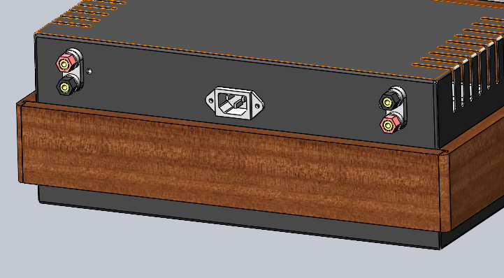

я не многие люди, у меня клеммы в поддоне. И на остальных людёв чхать.
Вот тебе, злыдень! Наш ответ на ваши происки. Ну и как тебе такое, Илон Маск?
Yesssss!
Блин, я сунул их туда чисто для прикола, а потом поглядел Section view, а оно вон как басенько разложилось, и трансформатор одной ногой на полку сел, только вторую подпереть осталось. У него выводы питания снизу.
Дааааа. Появляется лишняя механика. Но это уже от возможности изготовления или проблема или нет.
тю.... бином ньютона.

Нижняя коробка в стойке будет соответствовать размеру поддона, и ею не перекроется клеммник.

А я уже понял все . Клеммники эти- есть просто пластиковая гайка, это совсем швах, а есть с вплавленной металлической резьбовиной, плюс покрытие типа золото. По цвету. то есть.
Уже лучше. А что хуже - это контактные лепестки, из аудиофильской жести . Вот их я по возможности выкидываю и кручу туда нормальные лепестки из латуни с позолотой, они есть отдельно среди товаров для автозвука или хаенду.

В отсеке питания у нас будут банки питания , видимо, на планке и стойках, потому как хомуты не к чему крутить, а выводы упрятать некуда . Хотя, альтарнативный вариант- банку за донышко хомутаем к днищу, а выводы торчат вверх.
И крышка и поддон- декоративные нахлобучки, они не должны нести никаких деталей, детали врепятся на субшасси, пластина некая или ряд пластин на стоечках.
Нет хуже мерзости, когда к несьёмному дну накручено деталей, не долезешь, не открутишь, а всего хуже- на клей приляпано.

Дык поддон у меня будет нести только сетевой разъем и разъемы для колонок. Тем не менее две дверки я на нем сделаю.
А я бы из прынцыпа укрепил бы клеммники и сетевик на уголке, а в поддоне вырезы . Но это мелочи. Просто за многие годы нет симпатии к крышкам с соплями на них, думаешь, как же тебя зараза открутить, когда крышка в руках.
Подумаю и над этим тоже. Я знаю, что так правильнее. Вопрос в том, что рациональнее

Как делаются люки в поддоне:
Поддон при резке заготовки снабжается вот таким украшением
А в нем такие вот мелкие элементы (см тоненькие перемычки поперек слота
Теперь смысл этой канители.
Если делать отдельно поддон, отдельно крышку, то зачарджат за две детали, плюс общецеховые затраты на каждую. Ну и шипинг, ясен пень. А так пришла железка, выкусил из нее тонкие перемычки, и привет шышкину. Процентов 30 от цены заказа как коровая языком слизала.
Плюс экология, экономия, и чувство глубокого удовлетворения :)
Как крепить крышку на поддоне по-моему очевидно :)

Кручу, кручу мысленно выкушенную крышечку, не получается ею закрыть отверстие в поддоне)))
а отверстия вокруг выреза в поддоне зачем? Грубо говоря, представь, что ты к ним изнутри поддона заклепкой присаживаешь шайбу. Сопсна на нее снаружи ложится крышка и привинчивается через отверстия в ней к "шайбе". Фсё. Крышечка заподлицо, все красиво.
Ага. Шайба с 4 углов на даст провалиться крышке. Понято.

Сопсна развертка такой крышки будет выглядеть на заготовке вот так.
Этот контур и будут программировать для лазера.
а зачем эти вырезы, если заклёпки? Проём прямоугольный можно , накладки (шайбы) ставятся в любое место
Да просто показать, что крышка может быть какой угодно формы. Даже очень сложная, и все равно сядет заподлицо как родная. Накладки можно вообще точечной сваркою прихватить, и не заморачиваться ни на какие отверстия и заклепки.
